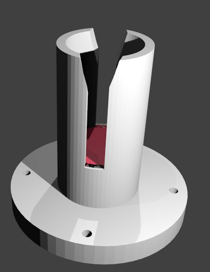

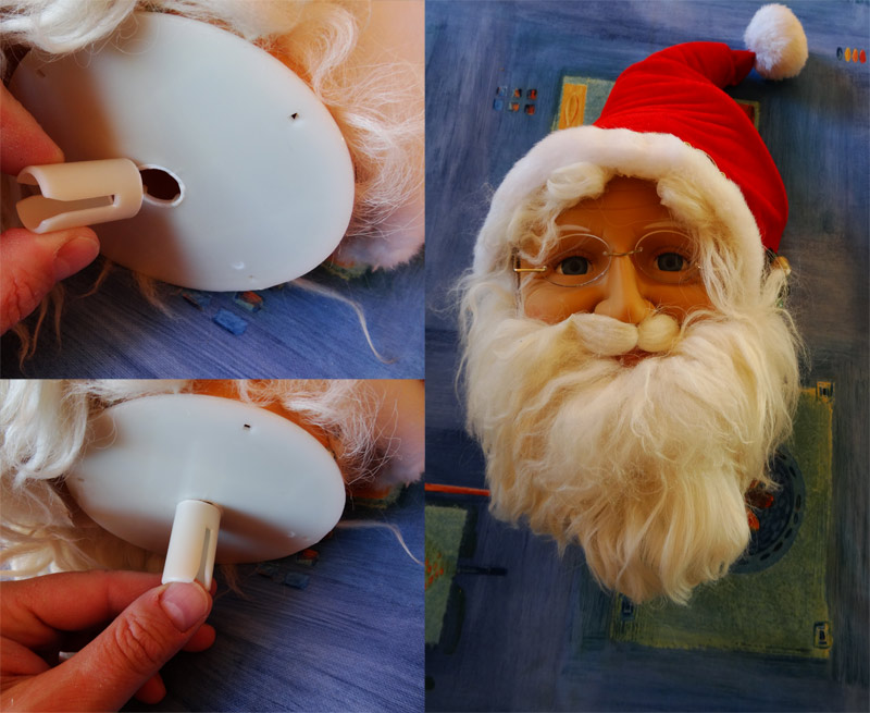

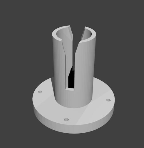

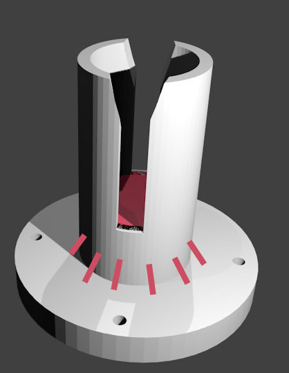

Vincent Posté(e) Avril 19, 2017 Partager Posté(e) Avril 19, 2017 Étant totalement novice dans l'impression 3D, je vous soumet mon premier projet (quand j'aurai reçu mon imprimante !). Voici la pièce que j'ai dessiné avec Blender (pas facile ce logiciel, heureusement que j'ai fait un peu de 3D dans ma jeunesse. Sur Amiga ... Sculpt 4D pour les nostalgiques). Il s'agit de réparer une tête de Père Noël presque grandeur nature. La base fait 5mm de haut X 4cm de diamètre, pour une hauteur totale de la pièce d'environ4cm. Les parois du cylindre évidé font 2mm d'épaisseur. J'envisage l'impression avec le filament ABS kevlar de chez filaments-ABS (sur Anycubic I3 Mega). Avez-vous des remarques sur la faisabilité, les risques de ratage, les précautions ....? Merci d'avance. Lien vers le commentaire Partager sur d’autres sites More sharing options...
Invité Posté(e) Avril 20, 2017 Partager Posté(e) Avril 20, 2017 Est ce que les efforts subis seront important ? Car imprimé dans ce sens ça reste fragile. Ça casse facilement entre les couches, surtout au niveau de la liaison base/cylindre. Mais c'est difficile d'avoir une impression propre dans une autre orientation. Lien vers le commentaire Partager sur d’autres sites More sharing options...
krockdur Posté(e) Avril 20, 2017 Partager Posté(e) Avril 20, 2017 Oui, un rayon au niveau de la liaison des deux cylindres ne serait pas de trop. N'hésite pas à monter ta température d'extrusion. Lien vers le commentaire Partager sur d’autres sites More sharing options...
Vincent Posté(e) Avril 21, 2017 Auteur Partager Posté(e) Avril 21, 2017 Eh oui, bien sur, maintenant que vous le dites c'est évident Les efforts sur cette pièce ne sont pas trop importants ... tant que les enfants ne tirent pas sur la barbe !! Merci pour vos remarques. Du coup, je pense ajouter de la matière à l'intérieur du tube fendu pour augmenter considérablement la surface d'accroche. C'est la partie rouge sur la photo ci-dessous : Ça semble cohérent, non ? Lien vers le commentaire Partager sur d’autres sites More sharing options...
krockdur Posté(e) Avril 21, 2017 Partager Posté(e) Avril 21, 2017 oui. cependant ton arrête vive créée une forte amorçe de rupture. Tu ne peux pas vraiment pas rayonner l'arrête ? Lien vers le commentaire Partager sur d’autres sites More sharing options...
Vincent Posté(e) Avril 21, 2017 Auteur Partager Posté(e) Avril 21, 2017 (modifié) Oh si, je veux bien faire ce que tu dis .... mais je ne comprends pas ce que tu appelles "rayonner". Veux tu parler de renforts dans le style de ceux-ci ? Modifié (le) Avril 21, 2017 par Vincent Lien vers le commentaire Partager sur d’autres sites More sharing options...

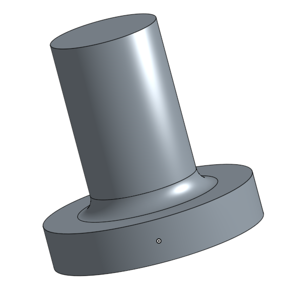

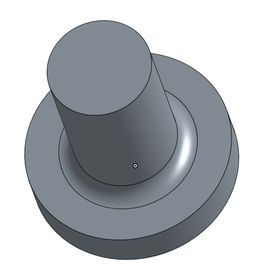

krockdur Posté(e) Avril 22, 2017 Partager Posté(e) Avril 22, 2017 comme ça : 1 Lien vers le commentaire Partager sur d’autres sites More sharing options...
Vincent Posté(e) Avril 22, 2017 Auteur Partager Posté(e) Avril 22, 2017 Merci mille fois ! Je vais faire comme ça. Lien vers le commentaire Partager sur d’autres sites More sharing options...
