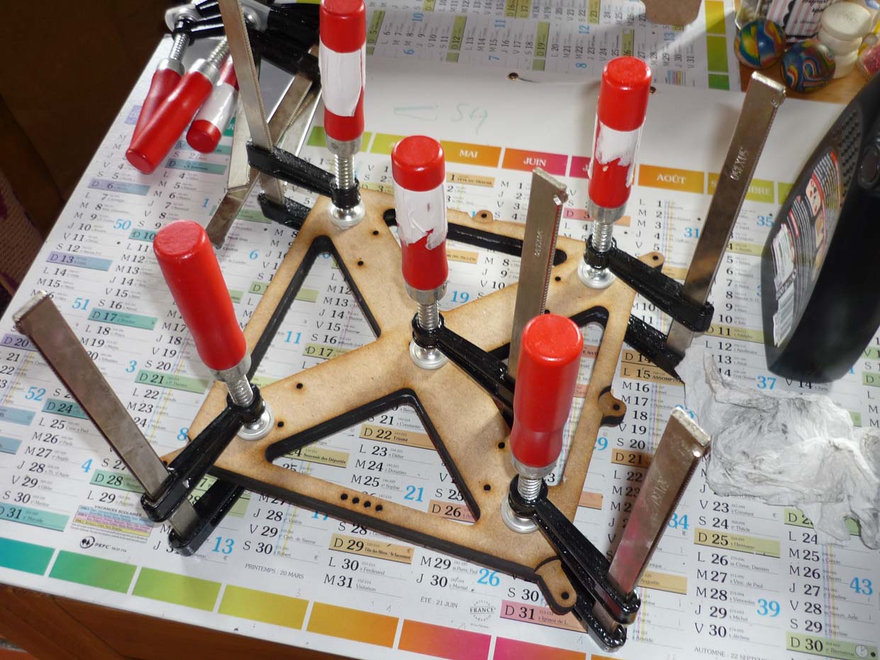

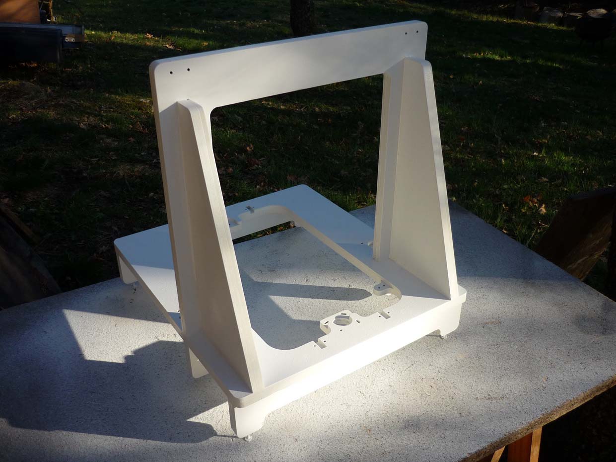

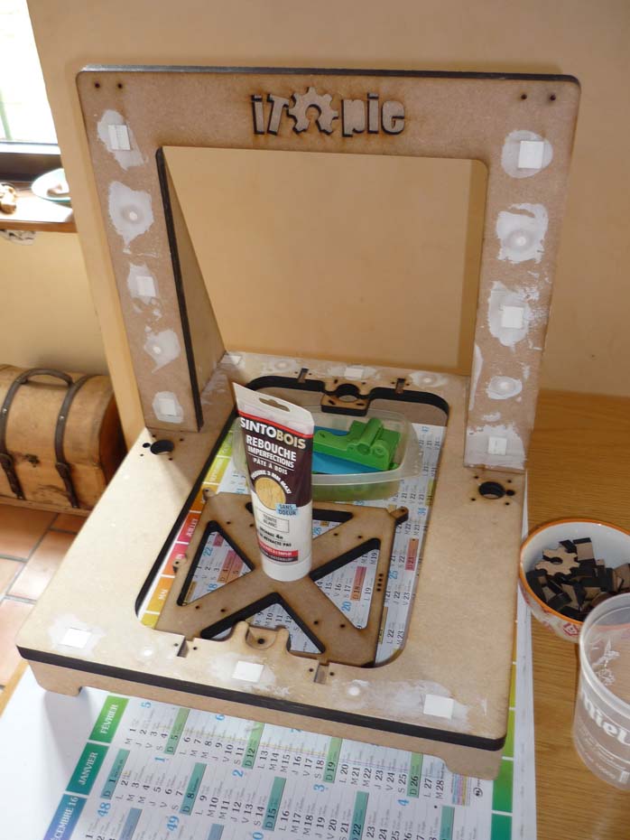

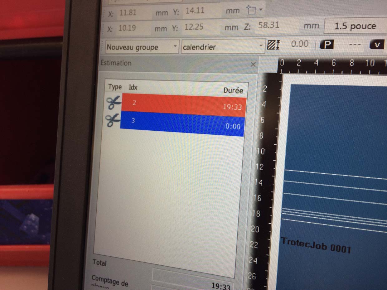

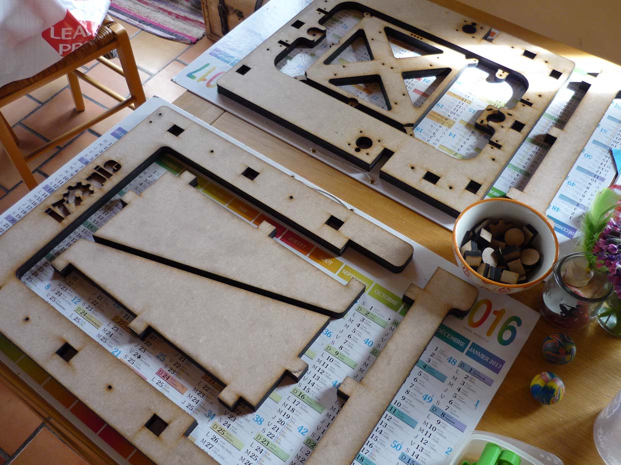

La découpe laser, c'est trop classe... comme sur le wiki, d'abord sur du médium 10mm, puis du 6mm:
Pour info, le 10mm prends environ 20 minutes par planches (la machine est une 60w):

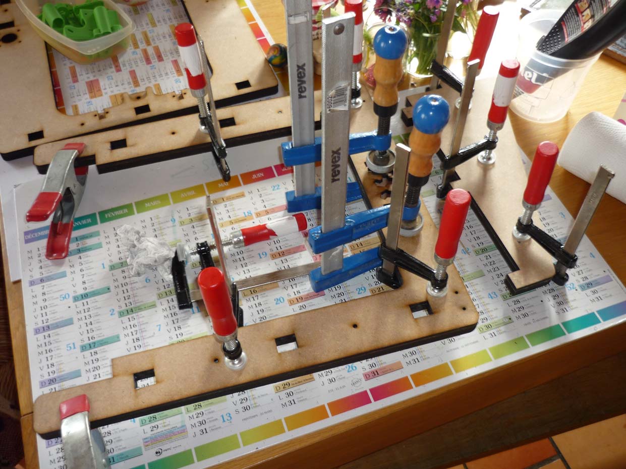

Séance collage:
et woulà:
On rebouche les trous, juste pour essayer de faire beau parce que fonctionnellement, ça ne change rien ;)
Puis on se lâche sur l'apprêt, et ensuite la peinture:
et woulà:
La suite sous peu :P

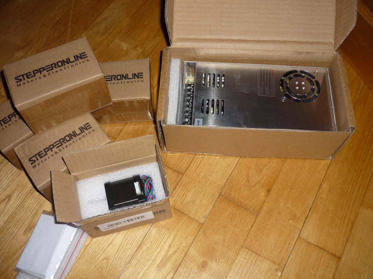

alim et moteurs de chez Stepperonline

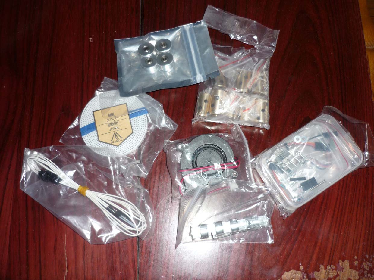

les pièces genres poulies, ventilateur, paliers graphités, 3D Touch et autres courroie...:

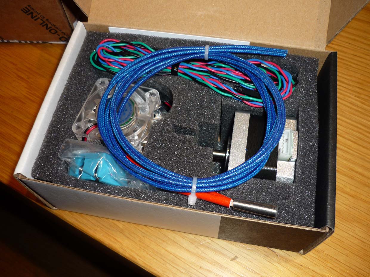

et la hotend + extrudeur:
e2D m'a d'ailleurs envoyé un nouveau radiateur taillé dans la masse, le premier ayant un trou mal calibré (le service qualité a détecté l'erreur de programmation et un échange massif systématique a été lancé auprès des premiers acheteurs en version 1,75mm si j'ai bien tout compris... beau SAV au passage)

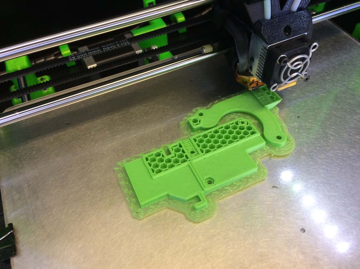

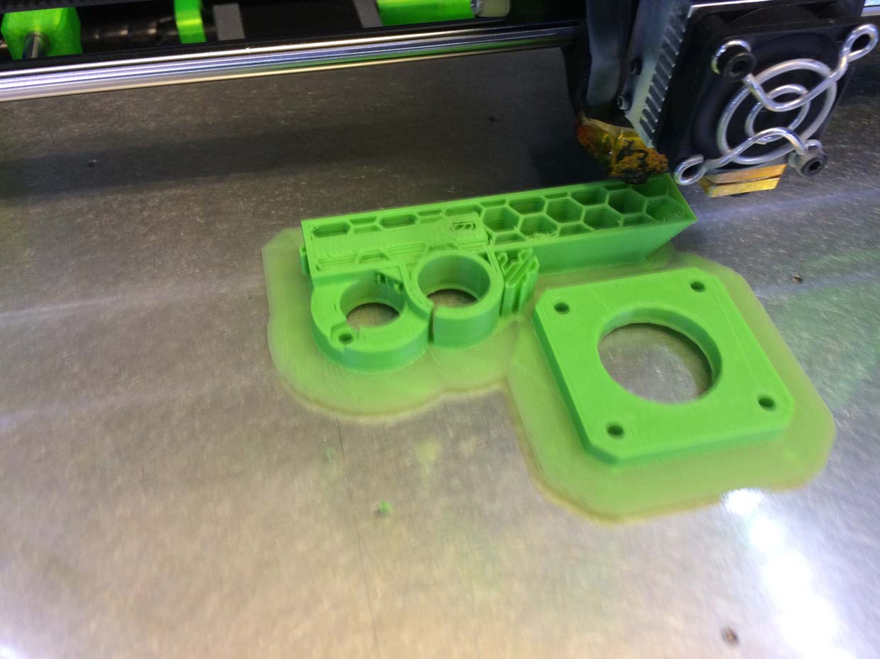

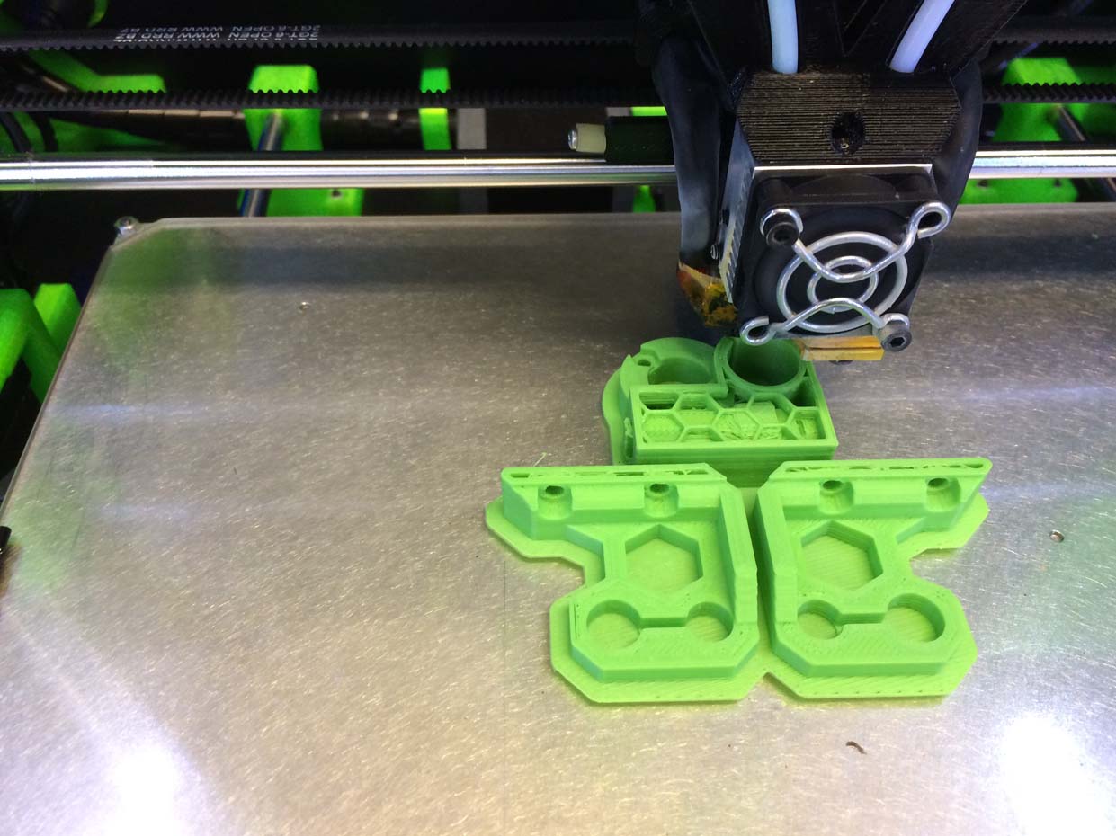

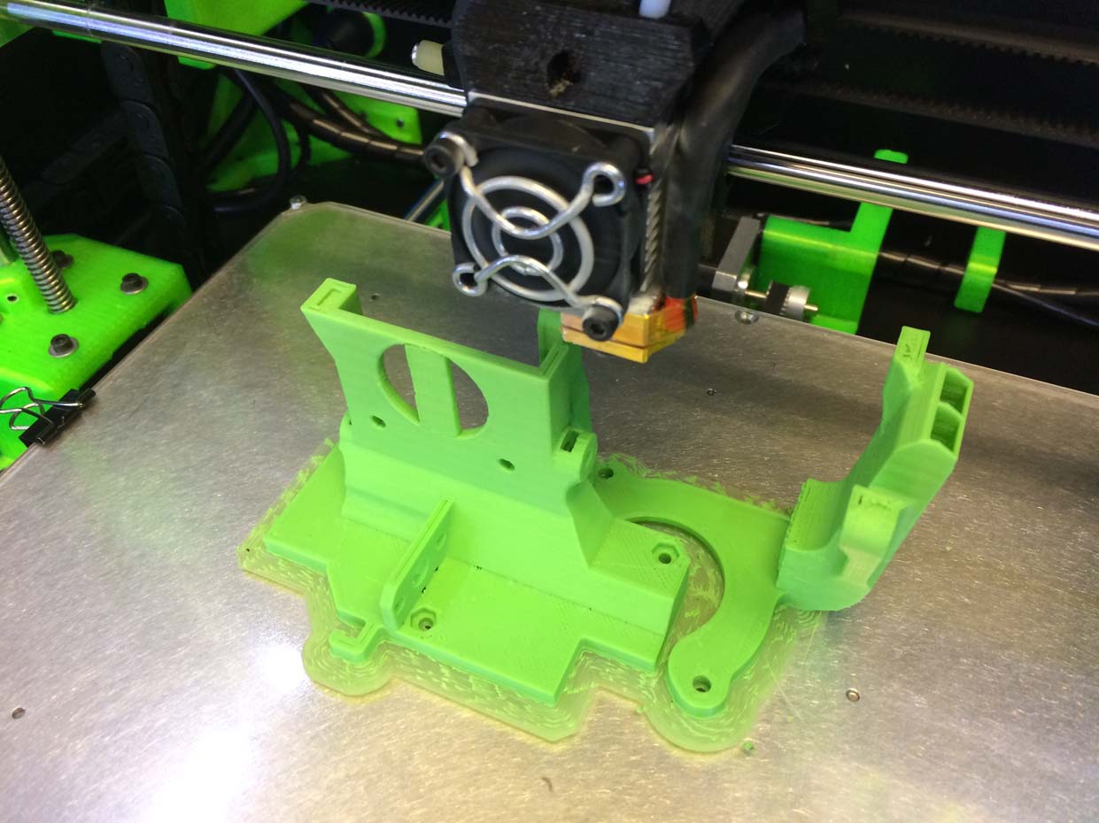

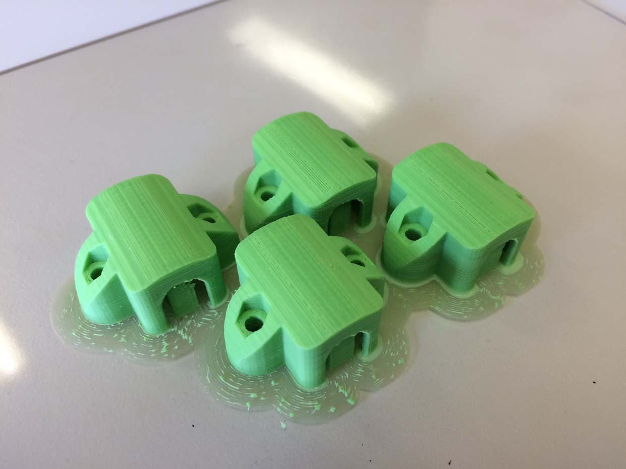

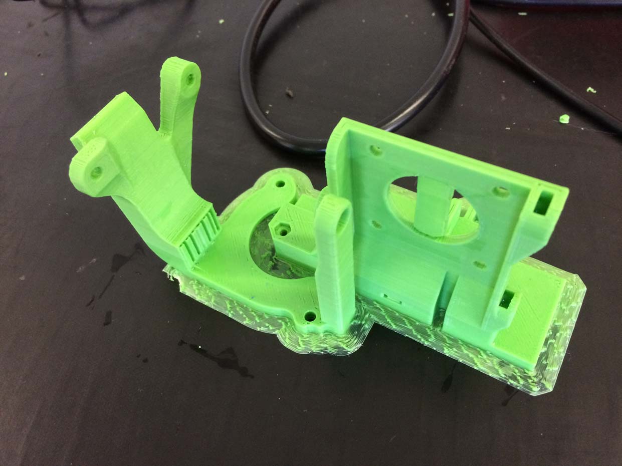

oups... le temps passe, et j'ai oublié de vous poster quelques photos de l'impression des pièces de l'imprimante en ABS
C'est un joyeux mélange de Prusa MK2 avec certaines cotes re-visitées et d'iTopie, ainsi que du design perso...
La suite après les 24h Solex de Nouziers ce week-end ;-)

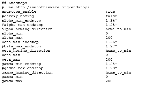

après quelques mois de pause (c'était l'été, j'ai privilégié les travaux extérieurs ;-) ), j'ai repris mon iTopie et son contrôle sous MKS SBase v1.3 ce week-end.

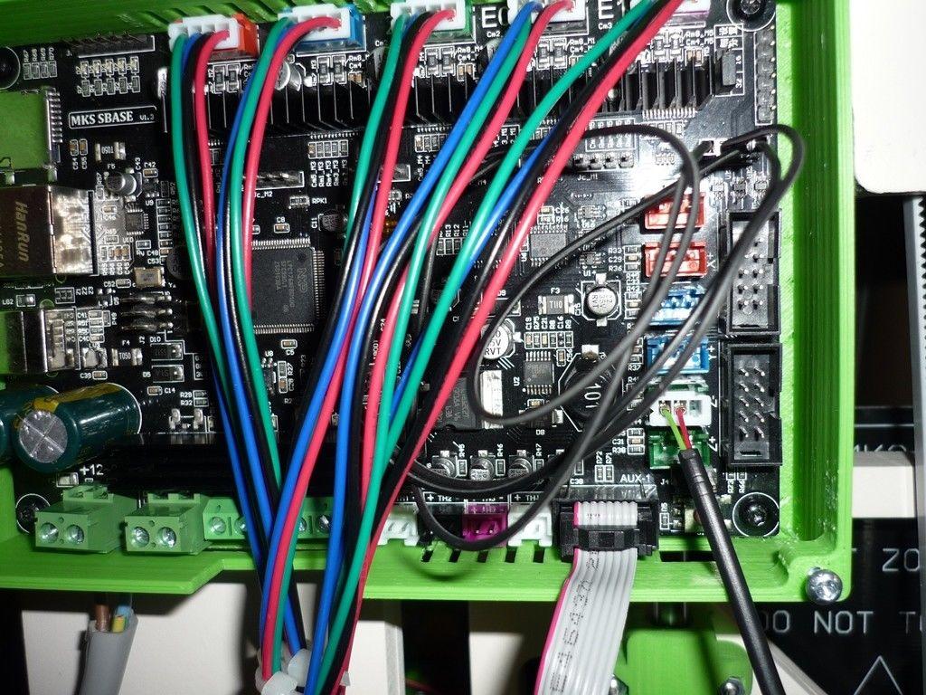

Le montage et le câblage avancent bien, mais je tombe sur un os avec les fins de course (ceux utilisés pour HOME).
En effet, ils semblent inoppérants, quel que soit l'axe sur lequel je les branche. Plus précisément, si j'actionne le FdC, le(s) moteur(s) de l'axe correspondant continue(nt) de tourner tranquillement jusqu'à finir la commande lancée depuis l'écran tactile de commande associé à la carte MKS (du genre "descendre Z de 10mm")
Voici un condensé de ce qui a été fait:
  1. firmware Smoothieware edge mis à jour hier soir
  2. j'ai testé à peu près toutes les configurations possibles de branchement des FdC (NO, NC, pull-up, pull-down...)
  3. Trois FdC différents testés: un montage maison (idem wiki iTopie), et deux autres montés sur platine (design RAMP1.4)
  4. Lorsque je fais un M119, je constate que l'information du capteur remonte bien jusqu'à la carte et même au PC sous Repetier (voir copie écran ci-dessous, cadre en VERT sur la droite)
  5. la condition ci-dessous étant nécessaire mais non suffisante (en cas de croisement de branchements par exemple), j'ai testé tous les axes (X, Y & Z) avec le capteur branché en Zmin... aucun axe ne s'arrête comme attendu
  6. si j'active l'arrêt sur détection fin de course (#gamma_limit_enable par exemple), cela fonctionne très bien (arrêt machine immédiat, suis obligé de faire un RESET pour repartir)... preuve s'il en était que les FdC fonctionnent à priori!
Je note au passage un truc bizarre sur mon axe Z (voir écran ci-dessous, cadre ROUGE sur la gauche): malgrés ma config en Zmin (gamma_max_endstop en NC, voir extrait de ma config ci-dessous également), c'est Zmax qui apparait comme étant programmé. Je constate cela uniquement sur Z, les autres axes apparaissent avec min ou max selon les # en début de ligne comme à l'attendu)...
Bref, je patine, et ce peut-être sur une connerie tellement grosse que j'ai déjà honte... merci d'avance pour vos remarques constructives ;-)

bonjour @Bernique
de mon coté j'ai ça dans mon fichier config
je n'ai rien changé et tout fonctionne correctement, c'est toi qui a enlevé les # devant les _max_endstop ?
peux tu mettres une photo de tes branchements, à mon avis ça viendrait plutôt de ce coté
Lien vers le commentaire
Partager sur d’autres sites
B'soir,
et merci du retour. Oui, j'ai enlevé les "#" en pensant que le terme "nc" ferait le boulot. Vais essayé en remettant les # ce soir.
Pour les branchements, voir pièce jointe... elle correspond à la capture d'écran dans mon précédent message où l'on voit que P1.28 bascule correctement dans le cadre vert  (mais que Zmax est pris en compte, pas Zmin dans le cadre rouge!). Un seul FdC est câblé.
Pour info, depuis ce message j'ai fais un autre test en branchant le FdC à tour de rôle sur Xmin, Ymax puis Zmin. Si dans le même ordre je commande un HOME X, puis Y et enfin Z, le moteur de l'axe correspondant démarre bien en X et Y mais pas en Z. De plus, le mouvement s'arrête correctement si j'actionne le FdC sur l'axe correspondant (sauf en Z bien sûr vu que les moteurs ne démarrent pas!)...
Bref, je serais tenté de conclure que soit j'ai un soucis de câblage sur Z, soit une carte défectueuse sur cet axe Z... mais pas forcément un soucis de configuration!
A plus tard pour les essais :-)
EDIT: config.txt changé avec les "#"... toujours pareil.

je me réponds à moi-même... erreur trouvée et intuitions perso mauvaises: dans mon fichier de config, j'ai utilisé Zmax... alors qu'il fallait prendre Zmin vu que mon FdC est en Zmin.
Je viens de tester, et ça fonctionne en Z comme sur les deux autres axes.
Merci pour le challenge... à deux, on est tout de suite plus efficace ;-)
En fait, mon errreur provient d'une incompréhension du fichier de configuration!
Dans mon esprit, fin de course HOME et direction pour le HOME étaient indépendants... je pensais que le FdC ne servait qu'à trouver une référence, le HOME pouvant être calculé une fois le zéro acquis (donc pourquoi pas un HOME aux coordonnées différentes de zéro!).
Il n'en n'est rien... le HOME est toujours au (0.0.0) sur Smoothieware du moins, ce qui implique une cohérence nécessaire entre position du FdC et position du HOME dans la logique de configuration.
Dans mon cas, ce n'était pas cohérent en Z (FdC en min, HOME en Zmax... la carte bloquait l'axe Z pour éviter de faire une bétise!

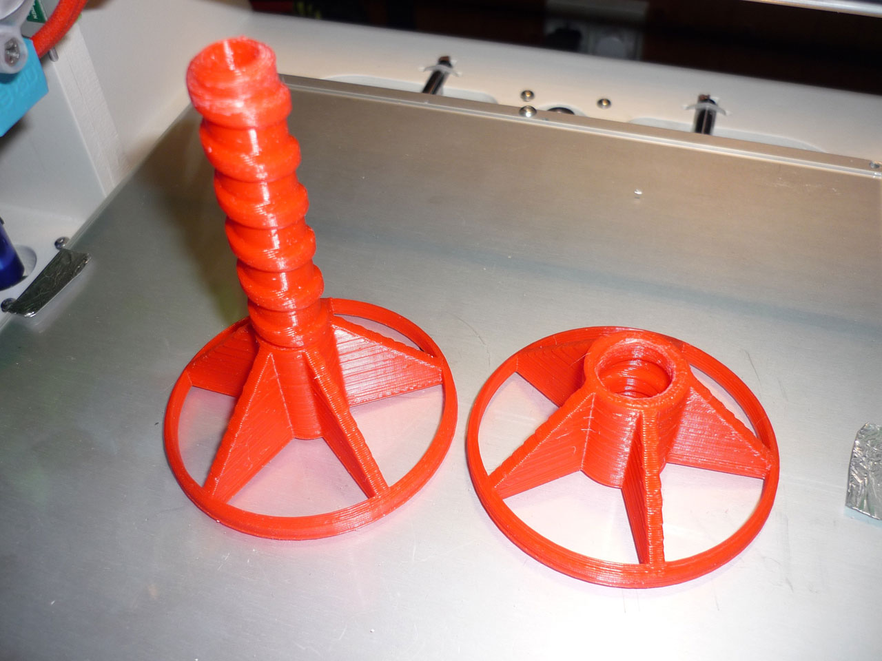

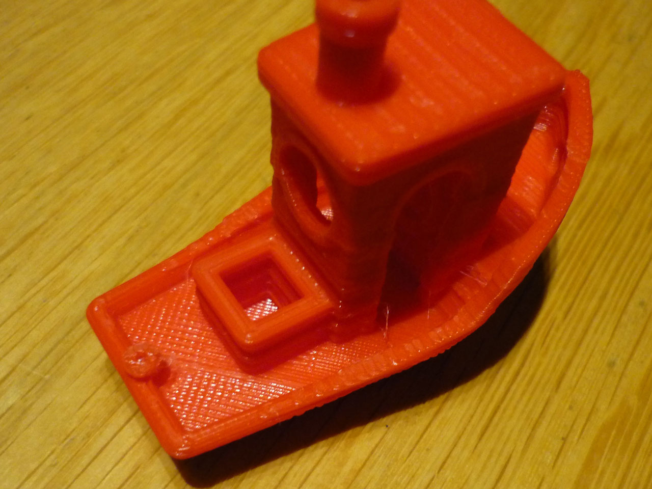

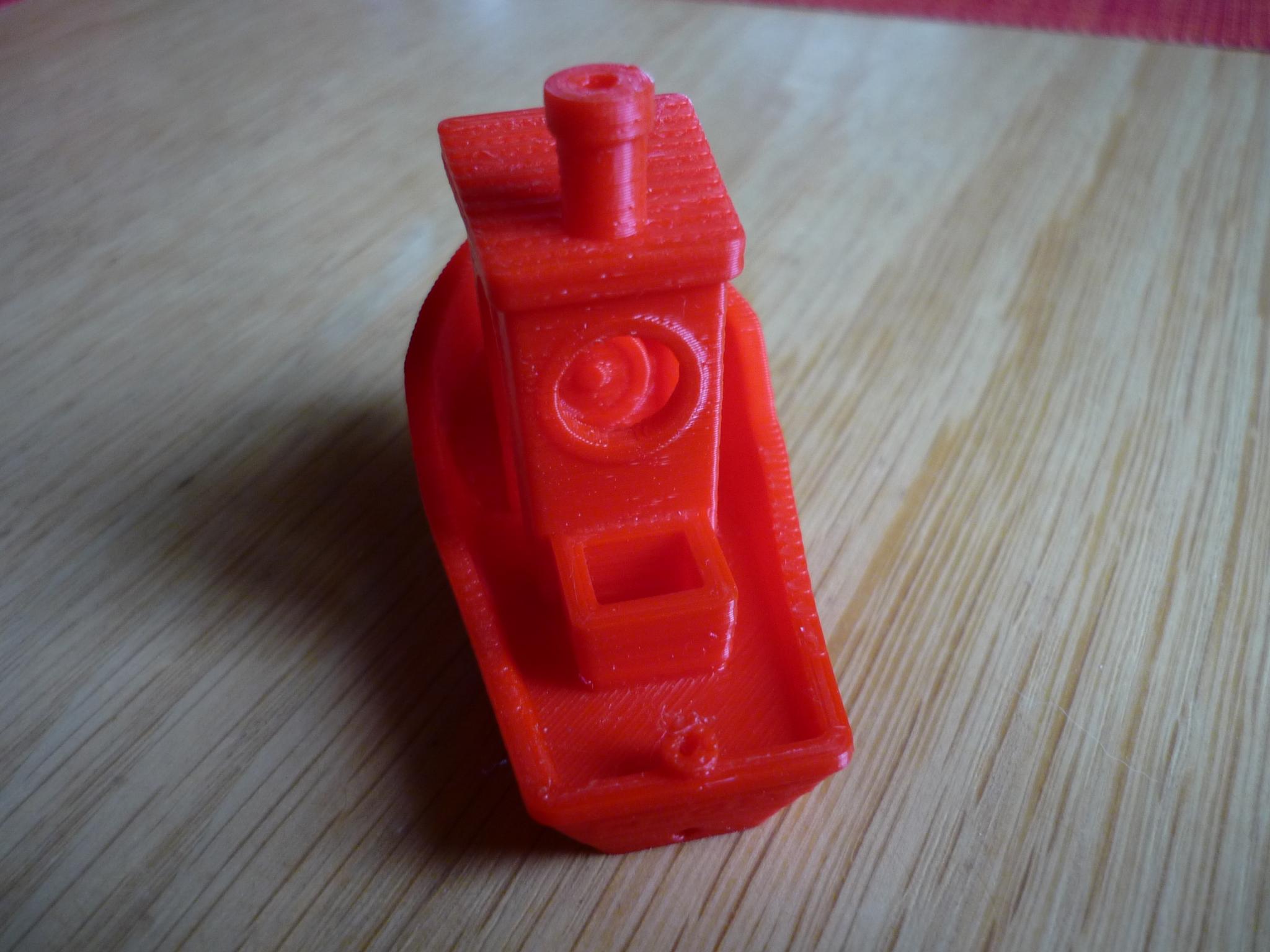

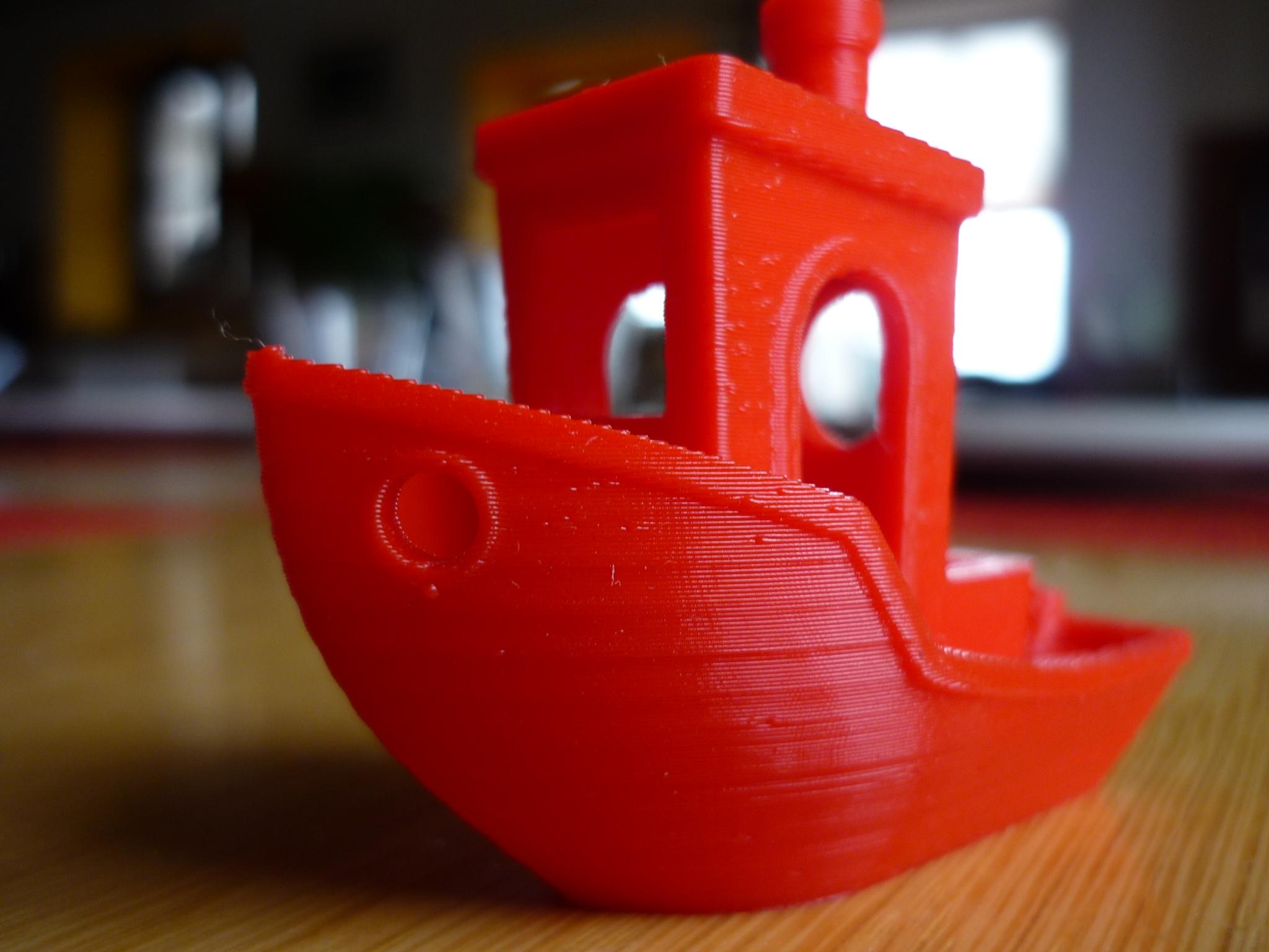

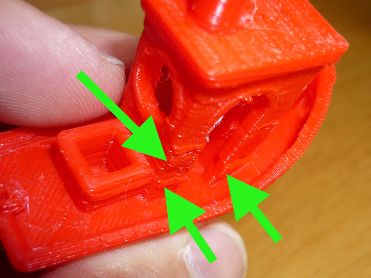

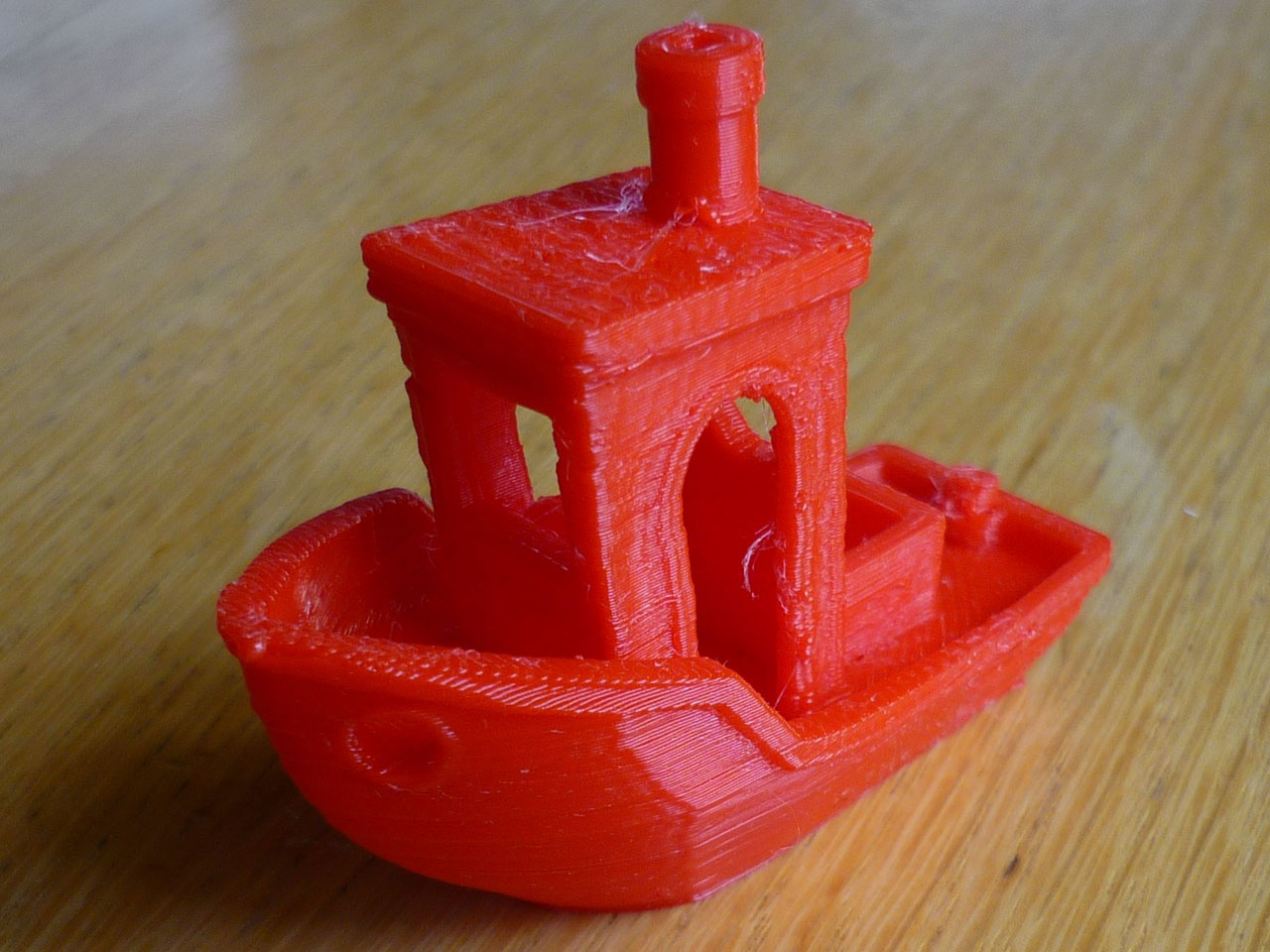

Hello,

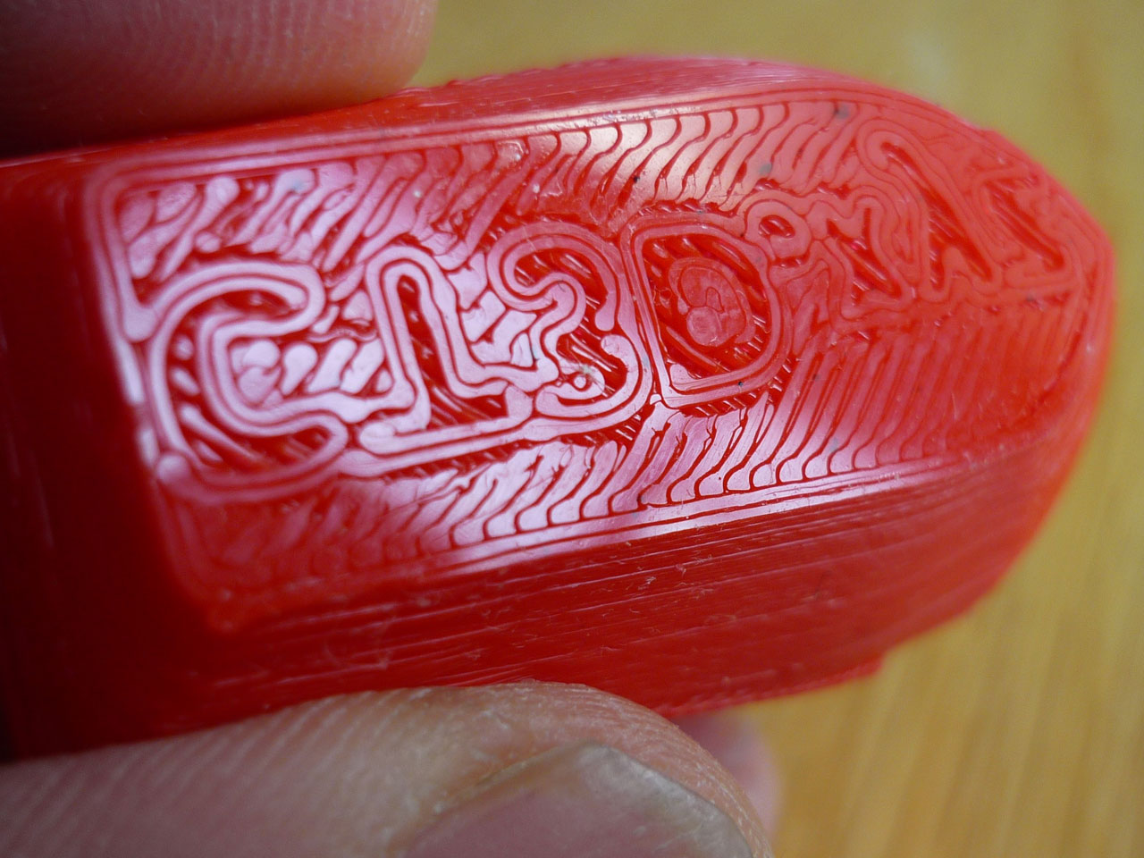

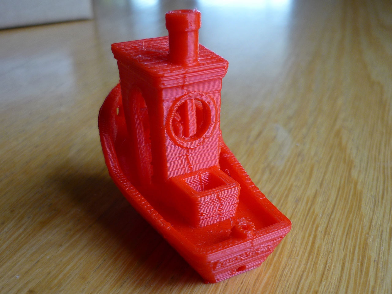

grand jour avec la première impression, sans chercher à améliorer quoi que ce soit: imprimante même pas terminée et tout juste fonctionnelle, c'est du brut et il y a du boulot pour mettre au point les choses (comme fixer le plateau en verre un peu mieux, car il y a eut des mouvements intempestifs indiqués par les flèches vertes sur les photos ci-dessous) ;-)
Impression avec du PLA de chez Polymaker en couches de 0,2mm, à 195°C pour l'extrusion et un plateau à 60°C (buse de 0,4).
Je prends toutes les suggestion de mise au point... pièce volontairement non nettoyée pour bien voir tous les défauts ;-)

c'est déjà très bien !!! mon premier benchy était beaucoup moins beau que celui là
Moi je pense surtout que tu devrais mettre un ventilo de pièce, avec du PLA c'est indispensable
merci du retour.
Je pensais avoir bloqué le ventilo de pièce à 100% durant toute l'impression, mais j'ai constaté en cours de route grâce à l'écran TFT et son interface de suivi que Repetier/Cura-engine en avait décidé autrement et pilotait à sa guise la vitesse de ventilo.
Ceci étant, j'ai pour le moment un mauvais feeling avec Cura... je vais essayer Slic3r pour voir si cela fait une différence avant de commencer à tuner tous les paramètres pour améliorer l'impression.
Bien que ce soit un peu une histoire de chapelle ces logiciels de tranchage, je prends tout retour constructif sur le sujet également sachant que ma maigre expérience est liée à Simplify3D qui fonctionne bien à mon goût (notamment sur les supports) mais est bien trop chère aussi  !!!

Sinon, poursuite des investigations aujourd'hui... avec toutes les vis serrées sur les poulies et une première petite optimisation de paramètres sous Slic3r, ça rends un peu mieux!
L'espèce de gros wobble qui semble subsister est dû je pense à mon fil qui déroule mal car sur un support de fortune (l'entraineur doit vraiment tirer dessus par endroits). Ma conclusion tient au fait que les vagues ne sont pas répétées sur toute la hauteur de la pièce... du coup j'ai terminé la journée en imprimant la vis support ci-dessous, et faut encore que je dessine les montants qui vont avec ce soir ou demain pour faire la liaison avec l'imprimante...
Il y a 2 heures, Bernique a dit :
vraiment étrange ce "gros wobble"... je ne suis pas sur que ça vienne de ton fil qui se déroule mal mais on ne sais jamais...

Hello,
bon, j'ai bricolé un support fluide pour ma bobine... et sans rien changer d'autre dans les paramètres d'impression ni les conditions de mise en œuvre, c'est nettement mieux (voir photos jointes) ;-)
Subsistent un léger wobble (j'ai des pistes d'amélioration déjà identifiées) ainsi que des petits points dont il faut encore explorer l'origine (vibration machine?...)... programme de la semaine prochaine si rien d'autre n'arrive d'ici là comme priorité!
