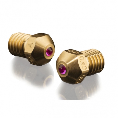

Waran Posté(e) Avril 21, 2017 Partager Posté(e) Avril 21, 2017 Bonjour à tous ! Je fais beaucoup de tests de matériaux exotiques, souvent chargés (carbone, kevlar, verre). Mes buses partent en fumée à une vitesse incroyable. J'ai découvert The Olsson Ruby, des buses avec une pointe... en rubis. Apparemment très résistant à l'abrasion, sur papier elles ont l'ai vraiment top. Mais bon, la buse vaut 100€. Je voulais savoir si quelqu'un avait déjà testé ces buses. Je vous met le lien du site : The Olsson Ruby Merci Lien vers le commentaire Partager sur d’autres sites More sharing options...
Invité Posté(e) Avril 21, 2017 Partager Posté(e) Avril 21, 2017 Ah oui ça pique. Tu n'as pas essayé la buse inox? Lien vers le commentaire Partager sur d’autres sites More sharing options...
Waran Posté(e) Avril 21, 2017 Auteur Partager Posté(e) Avril 21, 2017 Il y a 1 heure, vocantbruno a dit : bonjour dit moi tu ne saurait pas le nom de la puce pour passer le filament pla pour une imprimante d3 da vinci 1.0 aio xyz merci bien Ah non sorry je ne sais pas du tout... il y a 46 minutes, db42 a dit : Ah oui ça pique. Tu n'as pas essayé la buse inox? Si j'ai essayé aussi, mais elle s'use très vite aussi. J'ai essayé les buses Markforged également, avec la pointe en inox traité à 50€ mais pareil j'ai été un peu déçu... Lien vers le commentaire Partager sur d’autres sites More sharing options...
Invité Posté(e) Avril 21, 2017 Partager Posté(e) Avril 21, 2017 Ok tu doit vraiment en passer beaucoup alors. Dans ce cas la buse rubis est peut-êtremieux justifiée. Lien vers le commentaire Partager sur d’autres sites More sharing options...
Waran Posté(e) Avril 21, 2017 Auteur Partager Posté(e) Avril 21, 2017 Quasiment que ça oui Lien vers le commentaire Partager sur d’autres sites More sharing options...
Bosco2509 Posté(e) Décembre 28, 2018 Partager Posté(e) Décembre 28, 2018 Salut ! Désolé de remonté ce topic qui date... mais j'en assume l'entière responsabilité. Donc... j'ai découvert la buse Olsson Ruby, il y a quelques jours seulement. Je l'avoue... j'imprime pas mal... et pas mal avec des filaments "métallisé" (contenant des particules et paillettes de métal), et ces filaments se trouve être particulièrement abrasif. 5 bobines et déjà 3 buses... ok... vous me direz : seulement 3 buses. Mais mon âme d'écolo... hurle. Et c'est complètement par hasard que je suis tombé sur la Olsson Ruby, sur des vidéos vantant ses mérites... alors que j'étais prêt à acheter une buse Acier Trempé. Et également... étant très intéressé par les filaments "Bois" et surtout... "Carbon"... j'ai lu et écouté que le filament Carbon éxigeais de remplacer la buse tout les 300gr. Et là... je hurle vraiment. Enfin bref... au détour d'une boutique sur le web, je trouve la Olsson Ruby, en promotion... pour le prix de 2 buses Acier Trempé. Il ne m'en a pas fallût plus. Je l'ai donc commandé... et je devrais la recevoir demain (Samedi 29 Décembre 2018). Et... comme à mon habitude... je suis comme un gamin la veille de Noël... je suis impatient de la recevoir et de la monter. Lien vers le commentaire Partager sur d’autres sites More sharing options...
Waran Posté(e) Janvier 10, 2019 Auteur Partager Posté(e) Janvier 10, 2019 Salut @Bosco2509 ! Pas de soucis, ça fait plaisir que tu ai remonté le topic ! Tu me redonnera des nouvelles ? Personnellement, car je n'ai pas fait de retour non plus, j'en ai acheté une (pour utilisation du GF30-PP X-Strand d'Owens Corning, chargé fibre de verre), et j'ai été très surpris. Plus de 150h d'impression avec et toujours niquel, c'est vraiment la buse qu'il me fallait Lien vers le commentaire Partager sur d’autres sites More sharing options...
