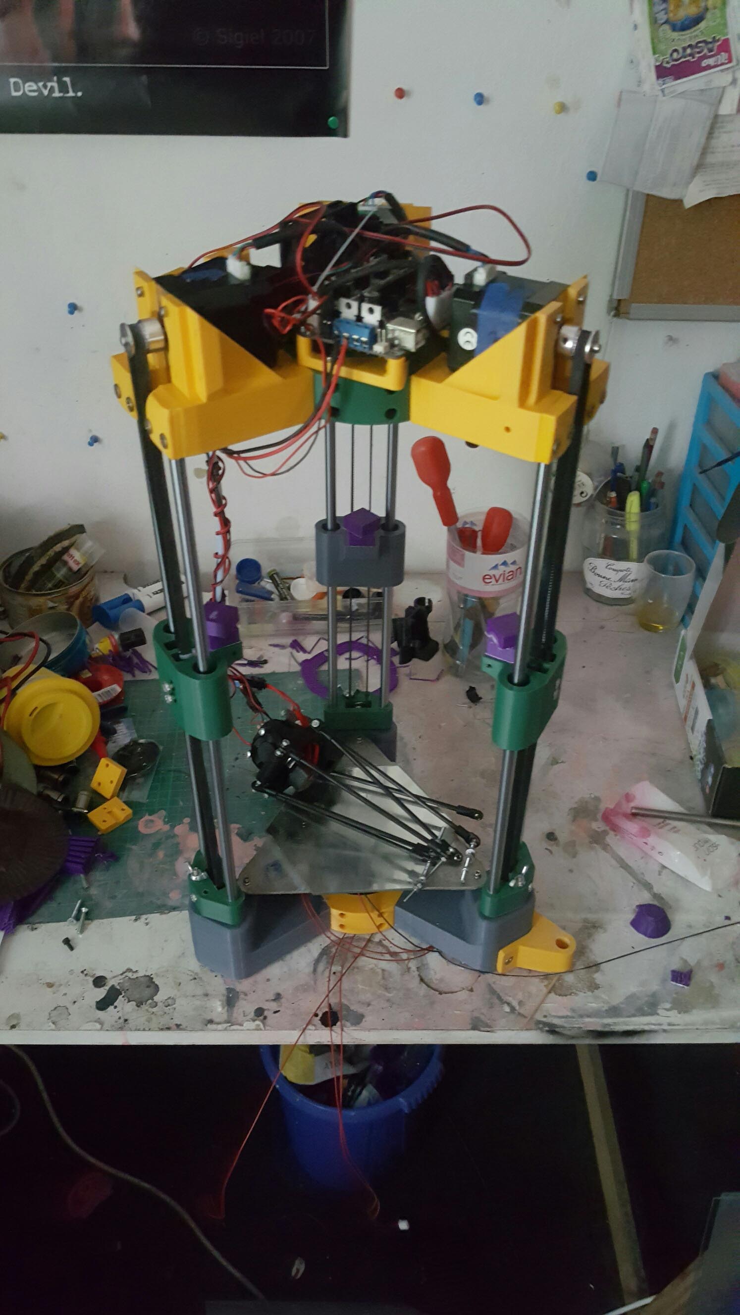

sigiel Posté(e) Mai 2, 2017 Partager Posté(e) Mai 2, 2017 bon un dernier petit conseille. mais faut dire mon boulot c'est technicien de maintemance informatique... si sa plante toujours; reprend du depuis calmement. "Complètement" depuis le debut. Je Comprend ta frustration, j'ai détruit une imprimante dans les meme circonstance... Ma premiere MicroDelta 1.5... (la tu voit je reprend depuis le debut ) Lien vers le commentaire Partager sur d’autres sites More sharing options...

LeHardi42 Posté(e) Mai 4, 2017 Partager Posté(e) Mai 4, 2017 Le 02/05/2017 at 13:05, sigiel a dit : Ouah impressionnant ! C'est un projet perso ? Ou bien il existe un genre de "tuto" reprap de la udelta ? ^^ 1 Lien vers le commentaire Partager sur d’autres sites More sharing options...
