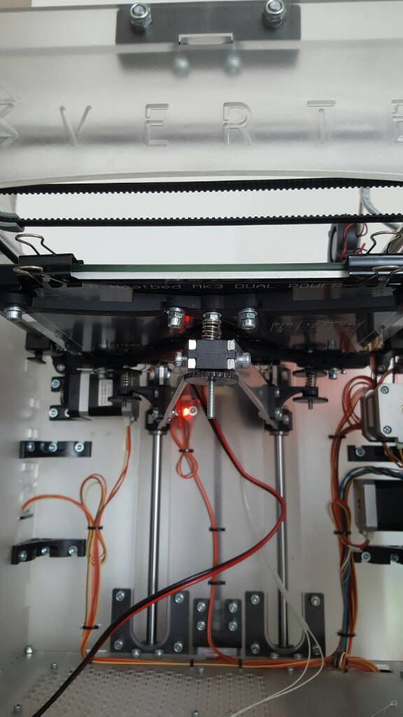

Invité Posté(e) Avril 23, 2017 Partager Posté(e) Avril 23, 2017 Salut les printeurs J'ai monté un mk3 sur ma vertex k8400 en 24v.L'alimentation https://fr.aliexpress.com/item/Best-quality-24V-10A-240W-Switching-Power-Supply-Driver-for-LED-Strip-AC-100-240V-Input/32350641563.html?spm=2114.13010608.0.0.TpG946Le mk3 https://fr.aliexpress.com/item/3D-Printer-Parts-MK3-Dual-Power-Heated-LED-Resistor-Cabel-100K-ohm-Thermistors-PCB-Heatbed-S207/32638242079.htmlLe power expander reprap http://www.ebay.fr/itm/Power-Expander-a-versatile-solid-state-relay-for-heatbeds-hotends-fans-etc-/271543985231 Le problème c'est que je pensais que ça allait monter assez vite en température avec cette config et bien non.Pour monter à 60° ça vas bien mais pour aller à 90° ça me prend au moins 20 min et j'ai même pas essayé de monter à 110° car après 90° ça devient presque impossible. Avez vous une idée d'où ça peut venir ? J'ai fais une erreur de choix de matériel ? Merci d'avance Envoyé de mon iPad en utilisant Tapatalk Lien vers le commentaire Partager sur d’autres sites More sharing options...
La Bidouille Posté(e) Avril 23, 2017 Partager Posté(e) Avril 23, 2017 (modifié) Hello Independement du fait que je ne vois pas (et ne comprendrais jamais) l'interet d'intercaler des powers trucs et des relais SSR vu que ce rôle est devolu en standard a la carte controleur. surtout pour si peu d'ntensité (5 amperes en l'occurence !) (Ce role est devolu aux Mosfet calibrés pour cette fonction, à moins que celle ci ne sache le faire et là ..... ) ... c'est s'ajouter des couches d'emm* absoluments inutiles surtout si l'on ne maitrise pas le sujet ou le besoin et en plus une gestion manuelle de cette temperature Sinon : S'assurer au moins que la section des cables utilisé de bout en bout sont d'une section suffisante pour ne pas generer un chute de tension trop importante. Déja, pour cela... mesurer la tension en sortie d'alimention ... et celle à l'entrée du bed sur celui ci. Une isolation thermique sous le plateau aide bien aussi pour la montée en temperature, sa preservation. S'assurer que le local dans lequel est la machine n'est pas à une temperature trop basse ou soit en courant d'air Verifier que la sonde de temperature est correctement placé et qu'elle renvoi une temperature cohérente avec la réalité Ps : un mk3 qu'il soit en 12 volts ou 24 volts ne montera absolument pas plus vite ou plus haute en temperature... pour arriver à 100°, selon les conditions, il faut entre 15 et 20 minutes minimum ... meme en ajoutant toutes les bidouilles imaginables Modifié (le) Avril 23, 2017 par La Bidouille Lien vers le commentaire Partager sur d’autres sites More sharing options...
Invité Posté(e) Avril 23, 2017 Partager Posté(e) Avril 23, 2017 Merci pour ta réponse. J'ai utilisé un power bidule car mon imprimante tourne en 15v et qu'elle n'aurait pas été assez puissante pour faire tourner un mk3. Du coup le power bidule sert de relais pour piloter l'alimentation en 24v. J'ai choisi le 24 au lieu du 12 pour avoir un amperage plus faible donc une alim moins coûteuse. Après je ne suis pas un pro non plus donc je peux me tromper. Tu pense que j'aurai pu monter mon mk3 direct sur la carte mère sans rien ajouter ?je vais mesurer aux bornes du mk3 et de l'alim pour contrôler comme tu le dit. L'imprimante est dans une chambre et pas de courant d'air donc je carte ça déjà. Je vais aussi essayer de placer une plaque de liege entre le support en aluminium et le bed pour voir. Merci [emoji106]Envoyé de mon SM-G925F en utilisant Tapatalk Lien vers le commentaire Partager sur d’autres sites More sharing options...
La Bidouille Posté(e) Avril 23, 2017 Partager Posté(e) Avril 23, 2017 il y a 1 minute, aurelp a dit : Merci pour ta réponse. J'ai utilisé un power bidule car mon imprimante tourne en 15v et qu'elle n'aurait pas été assez puissante pour faire tourner un mk3. Du coup le power bidule sert de relais pour piloter l'alimentation en 24v. J'ai choisi le 24 au lieu du 12 pour avoir un amperage plus faible donc une alim moins coûteuse. Ben voila des raisons valables Lien vers le commentaire Partager sur d’autres sites More sharing options...
Invité Posté(e) Avril 23, 2017 Partager Posté(e) Avril 23, 2017 Bon j'ai regardé et j'ai pas de perte de tentions. Enfin si j'ai 0.2v de perte. Mais je doute que ça vienne de la. Et pour la plaque de liege en faite c'est sûrement pas utile ça mon plateau est posé sur de l'ABS. Une autre idée de piste à explorer ?Envoyé de mon SM-G925F en utilisant Tapatalk Lien vers le commentaire Partager sur d’autres sites More sharing options...
La Bidouille Posté(e) Avril 23, 2017 Partager Posté(e) Avril 23, 2017 Grrrrrr..... Peux tu mesurer la température réelle (thermomètre ) des fois que la donnée renvoyée soit erronée Tu peux aussi essayer de valider le bon résultat attendu du plateau (sa caractéristique) en le raccordant en direct sur l'alimentation (et sous surveillance) et en mesurant cette température et le temps qu'il mets pour y arriver. Lien vers le commentaire Partager sur d’autres sites More sharing options...
Invité Posté(e) Avril 23, 2017 Partager Posté(e) Avril 23, 2017 Grrrrrr..... Peux tu mesurer la température réelle (thermomètre ) des fois que la donnée renvoyée soit erronée Tu peux aussi essayer de valider le bon résultat attendu du plateau (sa caractéristique) en le raccordant en direct sur l'alimentation (et sous surveillance) et en mesurant cette température et le temps qu'il mets pour y arriver.Je met un thermomètre directement sur le bed ? Je vais essayer ça. Par contre j'avoue flipper de le brancher en direct. En direct ça va envoyer pleine puissance j'imagine. C'est pas un coup à griller l'alimentation ou le bed ?Envoyé de mon SM-G925F en utilisant Tapatalk Lien vers le commentaire Partager sur d’autres sites More sharing options...
La Bidouille Posté(e) Avril 23, 2017 Partager Posté(e) Avril 23, 2017 (modifié) il y a 55 minutes, aurelp a dit : En direct ça va envoyer pleine puissance j'imagine. C'est pas un coup à griller l'alimentation ou le bed ? Oui ....mais en fait l'alimentation ou le lit chauffant ne risque rien. Le lit chauffant ou la résistance chauffante de la buse sont alimentée en tout ou rien. Ce sont les Mosfet de la carte contrôleur ou du SSR piloté lui par le power expander dans ce cas, qui joue le rôle d’interrupteur/relais, en fonctionnement normal, en fait et pour faire simple, Le bed est alimenté "plein pot" (Mosfet ou SSR jusqu’à sa température de consigne ) puis cela coupe ... donc la température baisse et cela remet sous tension ... etc (c'est là qu'intervient une autre notion qu'est le réglage du PID ... mais ce n'est pas le sujet) Comme un radiateur électrique domestique ..... qui ce met sous tension et ce coupe selon la température demandé). Mais, comme je l'ai précisé Il y a 2 heures, La Bidouille a dit : (et sous surveillance) et en mesurant cette température et le temps qu'il mets pour y arriver sous surveillance ... une fois la mesure effectuée, tu arrêtes le test ...c'est pour valider son fonctionnement et ses caractéristiques... sinon, oui, il va continuer chauffer "à fond" comme un radiateur domestique non piloté et régulé par un thermostat (car ce n'est rien de plus en fait ) Il y a un "truc" qui me choque ... je ne connais pas de bed référencés comme "type" MK3 (bien souvent des clones... de clones ...) qui fournissent 240W de puissance. C'est le double des caractéristiques habituelles pour ceux ci.....Mais quelque soit son appellation, il devrait en effet monter en température très rapidement et atteindre les 100° sans problème. Mes MK3 sont en 12volts et font 140 w et atteignent la température de 100/110° en 15 à 20 minutes maximum... hors caisson . Je test en ce moment un patch de 350w en 12 volts (30 ampères ) pour ma future delta et en direct sur une alim et cela monte très vite en température (il sera lui piloté par un SSR en production) Il y a peut être un problème de "tromperie" sur la marchandise ou bien est il défectueux Modifié (le) Avril 23, 2017 par La Bidouille Lien vers le commentaire Partager sur d’autres sites More sharing options...
Invité Posté(e) Avril 23, 2017 Partager Posté(e) Avril 23, 2017 240w c'est l'alimentation mdr Mais effectivement je commence à me demander si il n'y aurait pas eu tromperie sur le matos. Envoyé de mon SM-G925F en utilisant Tapatalk Lien vers le commentaire Partager sur d’autres sites More sharing options...
La Bidouille Posté(e) Avril 23, 2017 Partager Posté(e) Avril 23, 2017 (modifié) Je viens de percuter sur un détail .... les branchements (soudures) sur le plateau sont bien fait entre les points 2 et 3 Si celui ci est arrivé câblé, ils le sont souvent pour du 12 volts (1 et 2/3 shuntés) Modifié (le) Avril 23, 2017 par La Bidouille Lien vers le commentaire Partager sur d’autres sites More sharing options...
Invité Posté(e) Avril 24, 2017 Partager Posté(e) Avril 24, 2017 Tu m'a mis le doute du coup je viend de regarder et oui j'ai bien brancher sur 2 et 3. De mémoire il était effectivement arrivé branché en 12v. Envoyé de mon SM-G925F en utilisant Tapatalk Lien vers le commentaire Partager sur d’autres sites More sharing options...
