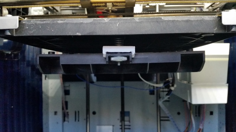

ton souci de hauteur de plateau peu venir de ressorts trop faible, si ils sont débandé presque au max pour écraser la 1 ère couche a chaque impression
ils vont bouger a cause des vibrations.
tu a plusieurs solutions , mettre un poil de vernis a ongle sur les filets de vis, mettre des ressorts plus gros ou mettre des cales pour
les bander plus.
perso c'est la 3 ème solution que j'ai choisis et en bridant au max les ressort je n'ai plus touché au réglage depuis pas mal de temps.

Ah !  Je vais regarder à ça.
Vu que je ne suis pas bricoleur pour deux sous, est-ce que ça te dérangerait de mettre une petite photo histoire d'avoir un exemple et que je ne fasse pas trop de la merde...

pas eu le temps de te répondre mais tu a certainement trouvé la raison, le trancheur!
Le 05/05/2017 at 09:12, kropernic a dit :
J'en viens donc à me dire que ce trancheur devait probablement avoir été paramétré aux petits oignons et qu'il faut que recopie tout dans le nouveau.
sur certains tu peut paramétrer énormément de choses, au point qu'il faudrait le faire a chaque nouvel objet.
Le 04/05/2017 at 15:30, kropernic a dit :
voila ce que j'ai fait pour ma 1.0 A, le fichier était dispo sur Thingiverse, la cale blanche viens comprimer le ressort.
