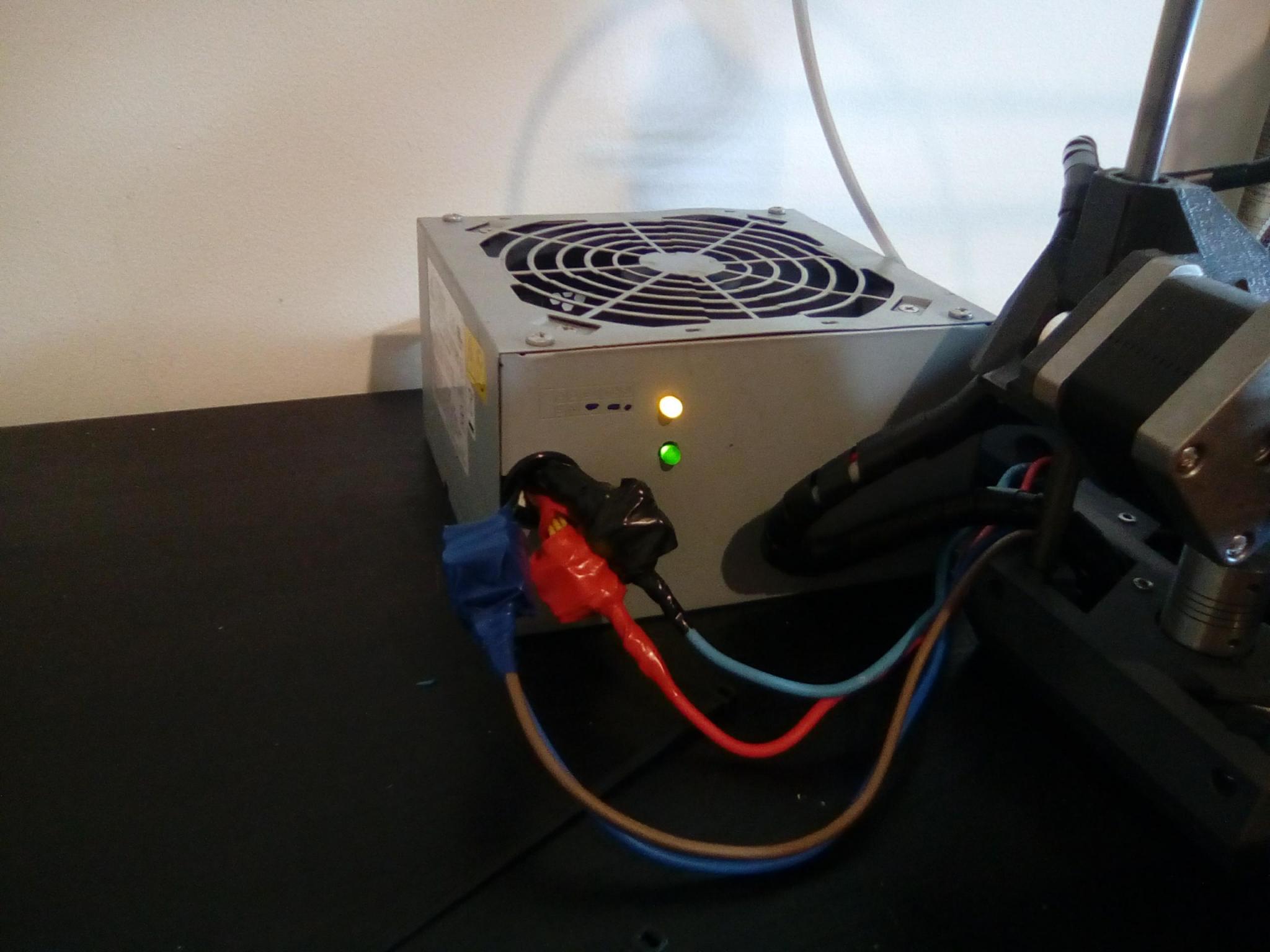

myrmeC1 Posté(e) Décembre 4, 2017 Partager Posté(e) Décembre 4, 2017 (modifié) Salut ! D'abord merci pour ce tuto, j'ai acheté tout le nécessaire au compte goutte il ne me reste plus qu'à m'y mettre ! Je me suis aidé du tuto suivant pour faire mon alimentation : https://www.latelierdugeek.fr/2013/05/11/transformer-une-alimentation-de-pc-en-alimentation-datelier/ (sans les fiches bananes) Imaginons donc que je dispose de deux interrupteurs on-off sur mon alimentations PC, LED inclues. J'ai juste quelques petites questions : Est-il possible pour moi de couper la fiche sortie du boitier alim de la DE200 afin de raccorder les fils de l'ATX à cette fiche et utiliser d'emplacement d'alimentation prévu dans l'imprimante ? Je possède également deux câbles jaune/noir sur le 12V2 que dois-je en faire ? Modifié (le) Décembre 4, 2017 par myrmeC1 Lien vers le commentaire Partager sur d’autres sites More sharing options...
jagof Posté(e) Décembre 5, 2017 Partager Posté(e) Décembre 5, 2017 Il y a 23 heures, myrmeC1 a dit : Salut ! D'abord merci pour ce tuto, j'ai acheté tout le nécessaire au compte goutte il ne me reste plus qu'à m'y mettre ! Je me suis aidé du tuto suivant pour faire mon alimentation : https://www.latelierdugeek.fr/2013/05/11/transformer-une-alimentation-de-pc-en-alimentation-datelier/ (sans les fiches bananes) Imaginons donc que je dispose de deux interrupteurs on-off sur mon alimentations PC, LED inclues. J'ai juste quelques petites questions : Est-il possible pour moi de couper la fiche sortie du boitier alim de la DE200 afin de raccorder les fils de l'ATX à cette fiche et utiliser d'emplacement d'alimentation prévu dans l'imprimante ? Je possède également deux câbles jaune/noir sur le 12V2 que dois-je en faire ? La fiche que tu montre est conçue pour supporter grand max 5A . Avec ton plateau chauffant tu va avoirs +- 20A . Donc déjà il faut du fils de 2.5mm². Surtout pas de 0.75mm2 . Lien vers le commentaire Partager sur d’autres sites More sharing options...
myrmeC1 Posté(e) Décembre 5, 2017 Partager Posté(e) Décembre 5, 2017 Merci des infos j'oublie donc le raccordement via la fiche de l'ancien boitier ! Cependant, dans ce cas faudrait-il mieux également abandonner l'idée d'un deuxième interrupteur à bascule intégré dans le boitier, raccordé au fil vert et noir ? Si cet interrupteur est installé dans ce cas l'interrupteur de la discoeasy serait obsolète ? (Désolé j'ai un peu de mal avec l'electricité ! ) Lien vers le commentaire Partager sur d’autres sites More sharing options...
jagof Posté(e) Décembre 5, 2017 Partager Posté(e) Décembre 5, 2017 (modifié) Perso je prendrais le 12v de l'alim , je le raccorderais sur la carte et le hotbed avec du 2.5mm² . Et j'utiliserais le PS-on de l'ailm (fils vert + COM) sur le switch on-off en façade de la disco . Comme ça ton alim démarre avec la disco et le switch en façade, comme d'origine . Modifié (le) Décembre 5, 2017 par jagof Lien vers le commentaire Partager sur d’autres sites More sharing options...

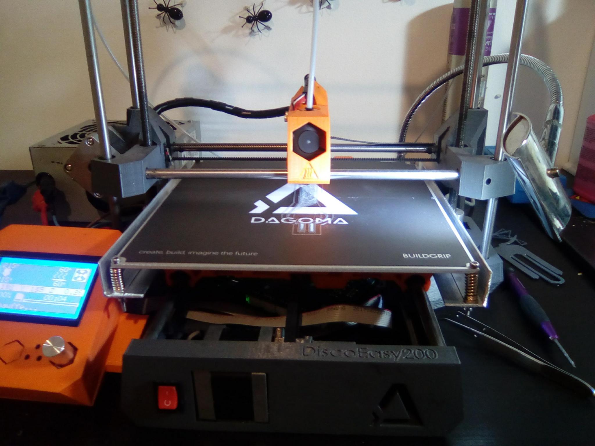

myrmeC1 Posté(e) Décembre 18, 2017 Partager Posté(e) Décembre 18, 2017 (modifié) Enfin terminée ! D'abord merci Albatar pour ce tuto très utile tu as changé mon quotidien je te suis à jamais reconnaissant pour cela ! J'ai opté pour un nouveau Buildtak qui, du peu que j'ai pu tester pour le moment avec le plateau chauffant, fonctionne à merveille, zero warping ! J'ai également ajouté deux LEDS jaune et verte sur l'alim me permettant, dans un oubli éventuel, de remarquer que l'interrupteur de l'alimentation est toujours allumée. Je souhaite à l'avenir (proche) créer un petit boitier cachant les dominos de l'alim. Seul bémol, la cormière gauche tape contre l'écran, je dois donc pour le moment détacher l'écran afin d'imprimer, si quelqu'un a une solution miracle je suis preneur ! Modifié (le) Décembre 18, 2017 par myrmeC1 Lien vers le commentaire Partager sur d’autres sites More sharing options...
cobrator Posté(e) Décembre 18, 2017 Partager Posté(e) Décembre 18, 2017 Bonjour petit nouveau sur ce forum, retour d’expérience de la pose d'un plateau chauffant ultrabase de Anycubic du ma DE200. j'en avais mare de print qui semblé (grande ou petite) bien en apparence mais lorsque la pièce refroidit, la surface de contact arque. la pièce devient bancale. depuis la pose de l'ultrabase sur ma DE200 plus de problème et surtout plus de colle, de scotch bleu, ni de laque. on chauffe le plateau à 50° la surface est lisse, plus de courbure au niveau des pièces. merci à toi pour ton tuto mais le plus dure, trouver une place pour l'alimentation 12V 20A sur la DE200, mais maintenant tout fonctionne parfaitement. Lien vers le commentaire Partager sur d’autres sites More sharing options...

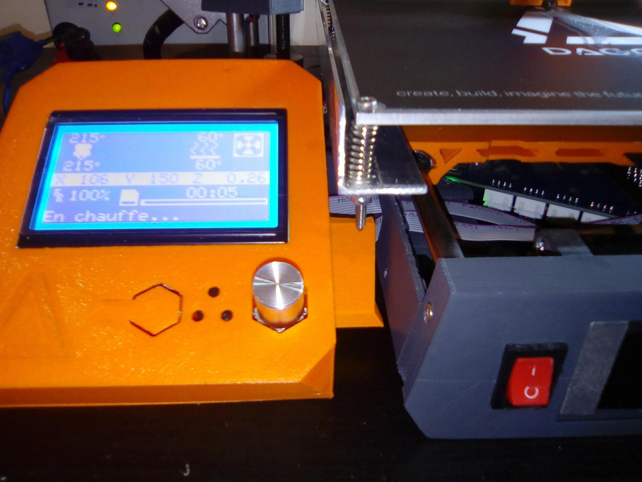

RON29 Posté(e) Avril 7, 2018 Partager Posté(e) Avril 7, 2018 BONJOUR à TOUS, j'ai fini mon montage de plateau et débutant je n'ai pas osé me lancer dans la modif du firmware sur Arduino, j'ai trouvé le firmware sur Thingiverse, j'ai bien mon plateau régulé par l'écran maintenant mais l'impression s'est dégradée. Avant modif ma qualité d'impression était correct mais warping à 100%, maintenant plus de warping mais impression dégeulasse...au bout de quelques couches la buse repasse sur ce qui est déjà imprimé, comme si le décalage de Z n’était pas suffisant...quelqu'un a une idée OU testé ce FIRMWARE(voir lien) ??? ma disco easy est monté AVEC, ecran, tiges trapezoidale, plateau chauffant. Merci à vous. le lien pour la manip Madmax63130 https://www.thingiverse.com/thing:2341318/#files Firmware_ecran_plateau_chauffant_tiges_trapezoidales (1).hex 1 Lien vers le commentaire Partager sur d’autres sites More sharing options...
