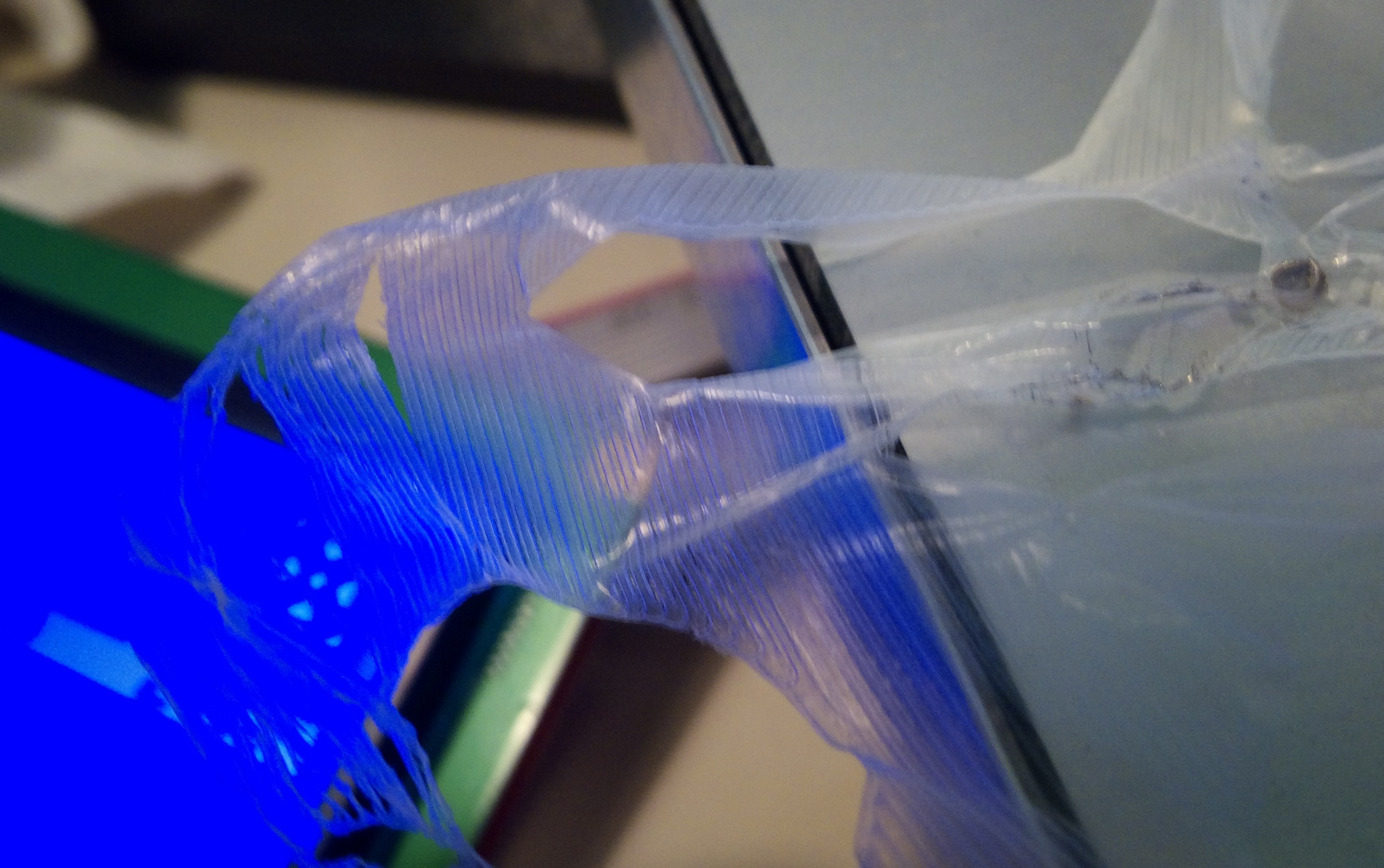

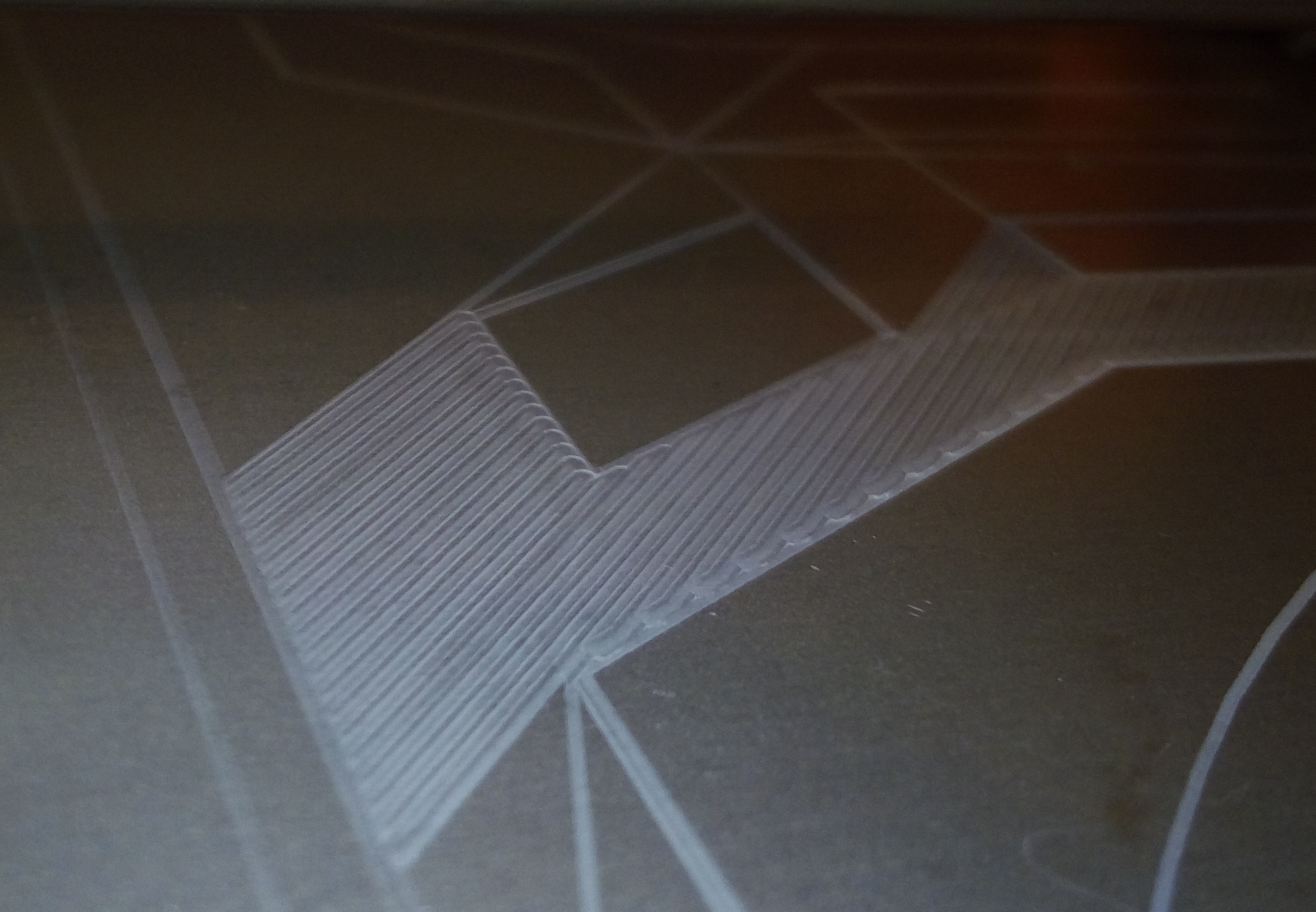

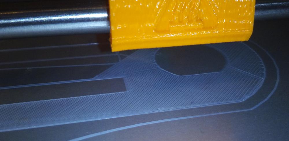

Albatar Posté(e) Mai 5, 2017 Auteur Partager Posté(e) Mai 5, 2017 il y a 14 minutes, utile izateur a dit : @Albatar mets y celui là aussi dans tes favoris si tu le n'a pas déjà: https://www.simplify3d.com/support/print-quality-troubleshooting/ Merci je garde précieusement Je viens de relancer mon impression, mon offset est beaucoup plus bas que tout à l'heure sans que je touche à rien mise à part la température du plateau monté à 75° Un peu trop bas peut être qu'en penses-tu ? Lien vers le commentaire Partager sur d’autres sites More sharing options...
utile izateur Posté(e) Mai 5, 2017 Partager Posté(e) Mai 5, 2017 @Albatar ou pas, j'aurai plutôt tendance à dire qu'elle est un poil basse mais si tu continu ton print avec cette valeur ça donne quoi au final ? Lien vers le commentaire Partager sur d’autres sites More sharing options...
Albatar Posté(e) Mai 5, 2017 Auteur Partager Posté(e) Mai 5, 2017 J'ai stoppé ça me faisait peur pour le plateau Sinon voici ce que ça donne une fois enlever Un genre de peau de serpent transparente pour du filament blanc Lien vers le commentaire Partager sur d’autres sites More sharing options...
utile izateur Posté(e) Mai 5, 2017 Partager Posté(e) Mai 5, 2017 en effet un poil bas, je viens de me rendre compte que à ta question "est-ce que c'est pas un peu bas" j'ai répondu "ou pas je dirai plutôt que c'est un peu bas", la fatique du vendredi. Donc je confirme ta pensée , c'est un peu bas, ça m'arrive des fois selon le filament utilisé de changer l'offset de 0.05. Lien vers le commentaire Partager sur d’autres sites More sharing options...
Albatar Posté(e) Mai 5, 2017 Auteur Partager Posté(e) Mai 5, 2017 Pourquoi entre les 2 prints et donc les 2 photos l'offset à pu changer ? Lien vers le commentaire Partager sur d’autres sites More sharing options...
utile izateur Posté(e) Mai 5, 2017 Partager Posté(e) Mai 5, 2017 @Albatar, si tu as un plateau avec des ressorts leur "pression" / "compression" a pu changer, une différence même légère de t° du plateau, un partie du filament plus ou moins humide que l'autre print, ton filament qui ne sorts pas pile poil au même ø, et d'autres raisons auxquelles on ne pense pas. Lien vers le commentaire Partager sur d’autres sites More sharing options...
Albatar Posté(e) Mai 5, 2017 Auteur Partager Posté(e) Mai 5, 2017 Ok c'est super chaud Faut faire un contrôle de l'offset à chaque impression alors ? Lien vers le commentaire Partager sur d’autres sites More sharing options...
utile izateur Posté(e) Mai 5, 2017 Partager Posté(e) Mai 5, 2017 il y a 7 minutes, Albatar a dit : Faut faire un contrôle de l'offset à chaque impression alors ? perso quand je change de filament je m'imprime une petite pièce pour voir s'il faut que je modifie mes réglages, vu que je fais de la guitare à chaque changement de filament je m'imprime un médiator ça prends 2-3 minutes le temps d'huiler mes cordes et de m'installer tranquillou . Lien vers le commentaire Partager sur d’autres sites More sharing options...

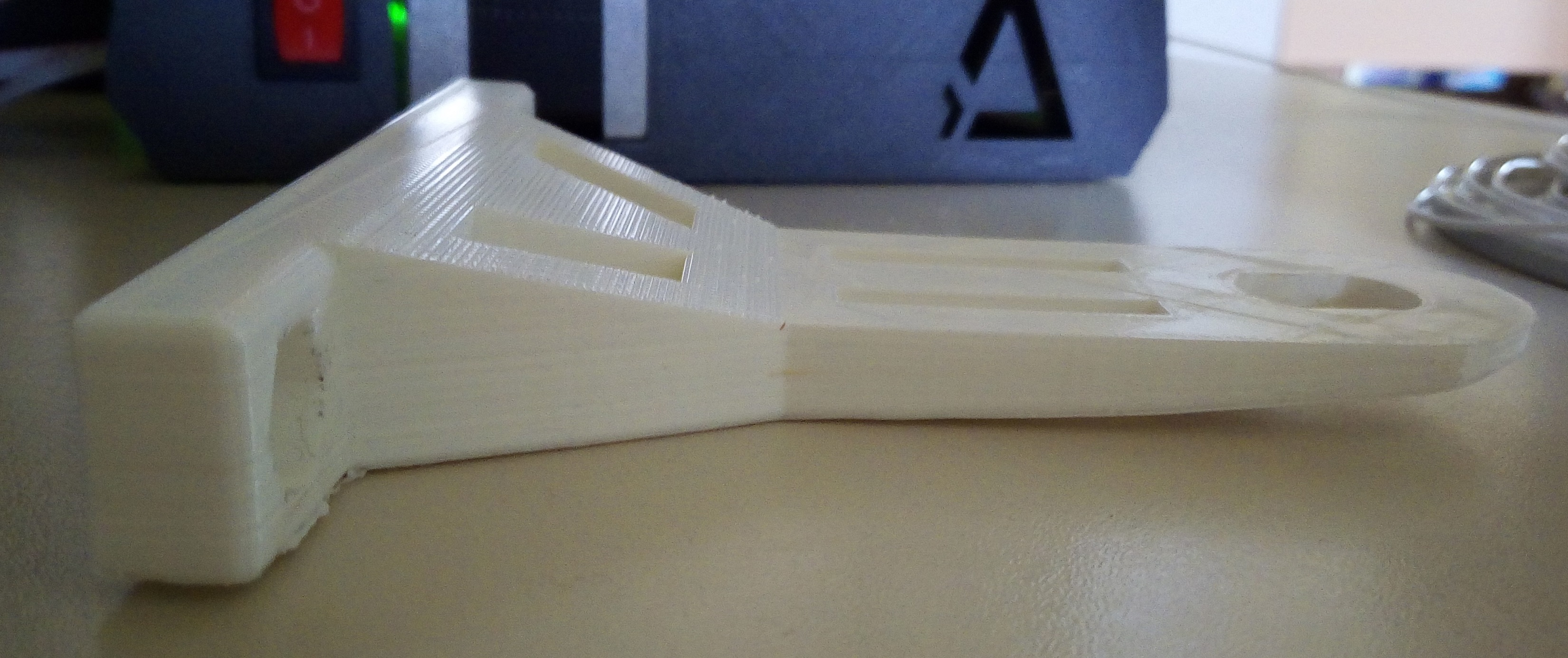

Albatar Posté(e) Mai 5, 2017 Auteur Partager Posté(e) Mai 5, 2017 (modifié) Bon j'arrive à imprimer avec une bonne accroche et avec moins de bouilli que tout à l'heure mais pendant l'impression j'ai eut un "emballement thermique" Du coup cela à stopper net l'impression J'ai l'impression que je m'en sortirai jamais Dès que je règle un problème un autre survient ....... En tout cas avec le scotch cela accroche mieux, c'est clair. Merci bien Modifié (le) Mai 5, 2017 par Albatar Lien vers le commentaire Partager sur d’autres sites More sharing options...
Albatar Posté(e) Mai 6, 2017 Auteur Partager Posté(e) Mai 6, 2017 Je ne sais pas trop comment fonctionne l'emballement thermique mais celui-ci à eut lieu peu de temps après la mise en marche du ventilo arrière, j'en déduit donc que celui-ci à fait baisser la température du hotbed et à provoquer cet emballement, une trop forte diminution de la température surement. Je viens donc de relancer mon impression à 75° puis au moment de la mise en marche du ventilo j'ai à ce moment baisser la température du hotbed à 60° grâce aux commandes de l'écran A priori l'impression se déroule bien et le plateau est stabilisé à 60° J'en dirais plus à la fin de cette impression (3 heures environ) Lien vers le commentaire Partager sur d’autres sites More sharing options...

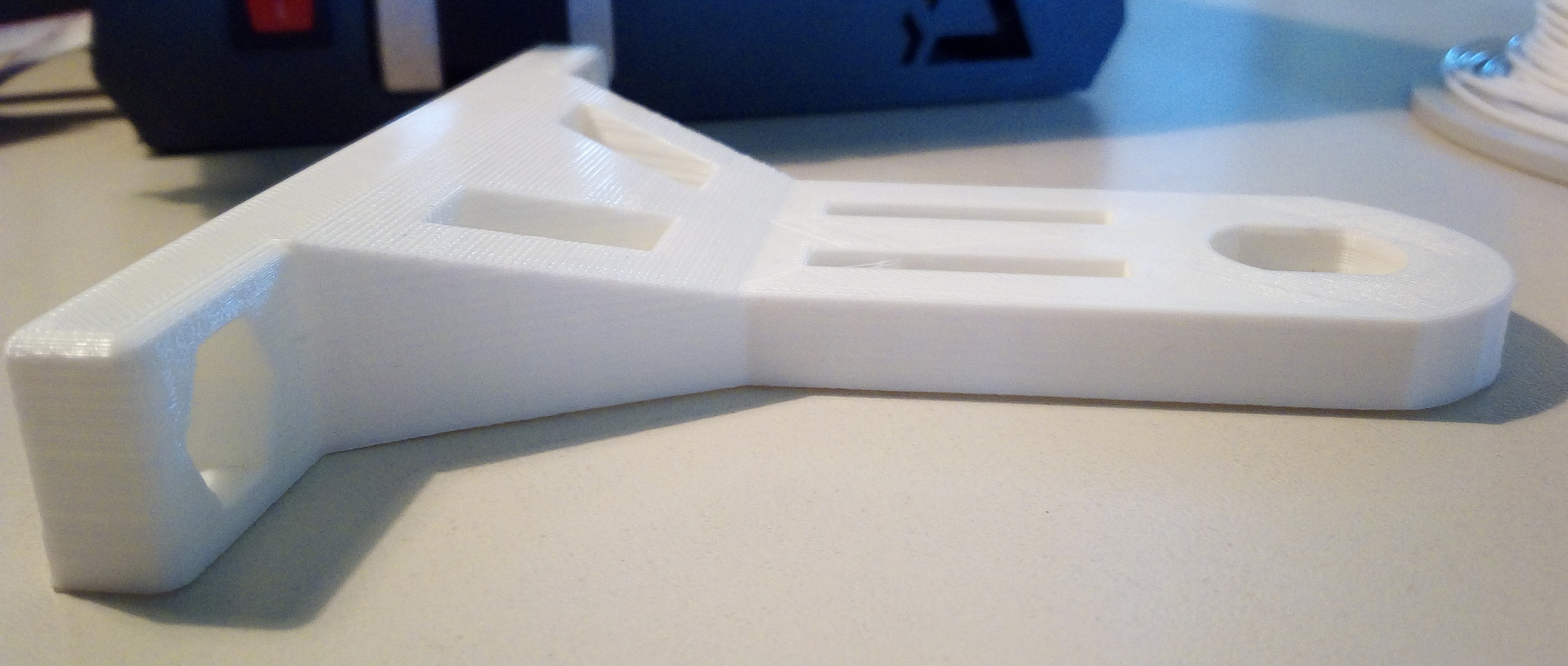

Albatar Posté(e) Mai 6, 2017 Auteur Partager Posté(e) Mai 6, 2017 Bon au final l'impression s'est déroulé super bien J'avais oublié de cocher les supports dans Cura et m'en suis rendu compte en milieu d'impression mais tout c'est bien passé Voici le résultat : Et celui-ci c'était avant le plateau chauffant : On voit bien le warping Lien vers le commentaire Partager sur d’autres sites More sharing options...
vr34 Posté(e) Mai 7, 2017 Partager Posté(e) Mai 7, 2017 (modifié) @Albatar : you dit it ! Tu es maintenant surement convaincu que le buildtak est plus efficace que l'alu Belle preuve que le plateau chauffant est très efficace même pour du PLA. Les supports proposés par CbD n'auraitent rien fait de mieux sur la pièce (car ils partent toujours du plateau ; je ne sais pas comment sont les supports proposés par cura). Le point assez critique est l'impression dans le vide du pan horizontal du trou hexagonal à gauche. Mais ton imprimante semble s'en est très bien sorti grâce à tes réglages filament-température-vitesse. Je te propose d'éditer ton message (si c'est encore possible) et d'y ajouter ces infos. Merci. Modifié (le) Mai 7, 2017 par vr34 Lien vers le commentaire Partager sur d’autres sites More sharing options...
