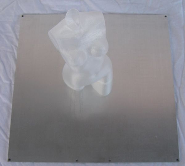

flenoel Posté(e) Juillet 16, 2017 Partager Posté(e) Juillet 16, 2017 Bonjour, Bravo et merci pour ce tuto super bien fait ! Je viens de lancer les premiers tests et je me pose une question fondamentale (il était temps). Dans un monde merveilleux, je m'étais imaginé qu'on imprimait directement sur le plateau en verre. Apparemment ce n'est pas le cas ! Faut il (peut on) mettre du BuildTak ou du scotch ? Colle ou laque ? Merci d'avance. Lien vers le commentaire Partager sur d’autres sites More sharing options...
Albatar Posté(e) Juillet 16, 2017 Auteur Partager Posté(e) Juillet 16, 2017 il y a une heure, flenoel a dit : Bonjour, Bravo et merci pour ce tuto super bien fait ! Je viens de lancer les premiers tests et je me pose une question fondamentale (il était temps). Dans un monde merveilleux, je m'étais imaginé qu'on imprimait directement sur le plateau en verre. Apparemment ce n'est pas le cas ! Faut il (peut on) mettre du BuildTak ou du scotch ? Colle ou laque ? Merci d'avance. Bonjour, Oui c'est faisable d'imprimer directement sur le verre et c'est ce que je souhaiterai mais je n'ai pas réussi car mon capteur détecte le plateau trop tard donc il tape dans la plaque de verre. J'avais pourtant essayé avec une plaque de 2mm d'épaisseur, le moins épais que j'avais trouvé, et avais baisser le capteur le plus proche possible mais ce n'était pas suffisant. Il faudrait sinon changer le capteur avec une plage de détection plus grande. Sinon du coup j'imprime sur le scotch bleu + laque "Volume et force" de la marque Cien Lien vers le commentaire Partager sur d’autres sites More sharing options...

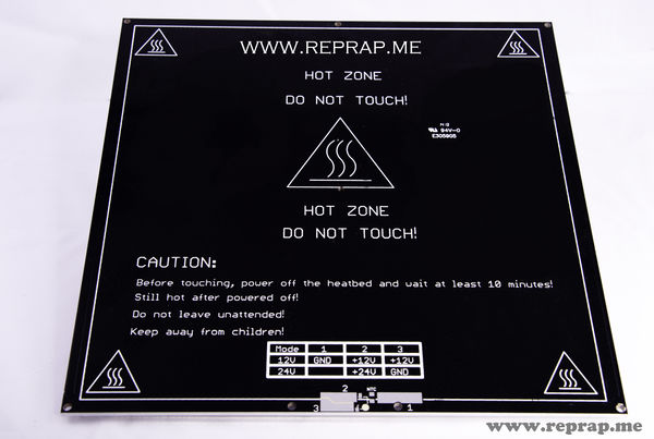

daf Posté(e) Septembre 17, 2017 Partager Posté(e) Septembre 17, 2017 (modifié) De rien. Voici les photos de mon installation : Sinon, à quelle température arrivez-vous à chauffer votre plateau ? pour moi c'est 87 Graaaaaand maximum (au moins 1h de chauffe, en caisson fermé), du coup, pour l'ABS, ce sera un peu juste. Modifié (le) Septembre 17, 2017 par daf Lien vers le commentaire Partager sur d’autres sites More sharing options...
Jcc Posté(e) Septembre 30, 2017 Partager Posté(e) Septembre 30, 2017 Salut, As tu isolé ton plateau en dessous ? Ca aide énormément la montée en température. Le miens monte à 70° en 2 minutes 30. Je n'ai pas testé plus. cdlt Lien vers le commentaire Partager sur d’autres sites More sharing options...
Le Kampaniard Posté(e) Octobre 7, 2017 Partager Posté(e) Octobre 7, 2017 Bonjour, Merci pour ce super tuto. Est il possible de couper la prise en sortie de l'alimentation d'origine pour un branchement via "l'embout" d'origine ? Je vois beaucoup de photo sur le net pour ceux qui ont un plateau chauffant qu'ils le montent dans l'autre sens (face noir en haut) pourquoi pas toi ??? Merci de tes réponses. Lien vers le commentaire Partager sur d’autres sites More sharing options...

scorpio Posté(e) Novembre 17, 2017 Partager Posté(e) Novembre 17, 2017 bonsoir, tres jolie tuto @Albatar je parcours le forum, et serai intéresser par le lit chauffant sur ma disco. en revanche je trouve beaucoup de vendeur avec le plateau chauffant MK3 en rupture de stock, mais il on des Patch chauffant pour moins cher. mais question sont: 1- quel est la différence en les 2? vaut il mieux un plateau ou patch chauffant? ou c'est la même chose? 2- sachant que la base de la disco est en PLA, le lit chauffant ne risque pas de faire fondre sa structure? 1 Lien vers le commentaire Partager sur d’autres sites More sharing options...
