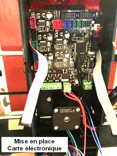

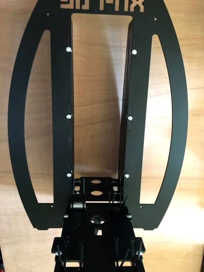

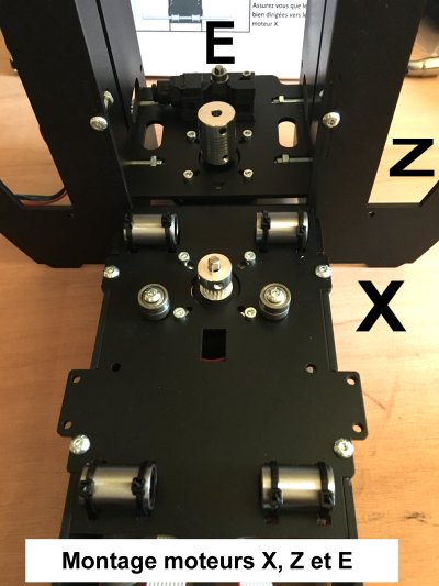

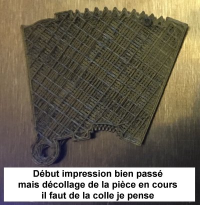

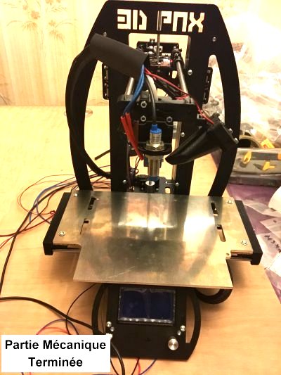

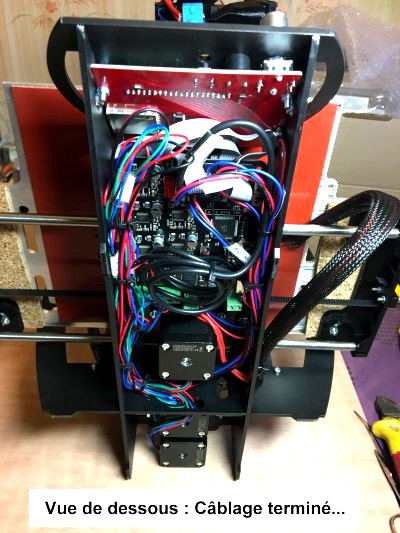

Charlyc Posté(e) Mai 1, 2017 Auteur Partager Posté(e) Mai 1, 2017 Bonjour à tous Ben voilà j'ai terminé le montage de ma Lutin 3D PNX le montage c'est très bien passé, les réglages aussi J'ai commandé de la colle chez Filimprimante3d car petit problème première impression Les images parlent mieux que de grand discours donc voici quelques photos Amicalement Charlyc Lien vers le commentaire Partager sur d’autres sites More sharing options...
gisclace Posté(e) Mai 1, 2017 Partager Posté(e) Mai 1, 2017 Bonjour, tu n'as pas pris l'option plateau chauffant ? Tu peux regarder aussi le scotch bleu de chez 3M. Attention avec le côté Français, elles est autant Française que les Dagomas ;-) Lien vers le commentaire Partager sur d’autres sites More sharing options...

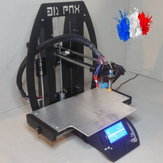

Tircown Posté(e) Mai 1, 2017 Partager Posté(e) Mai 1, 2017 (modifié) Elle semble pas mal en effet. En tout cas une concurrente sérieuse à la DE200. 1/4 plus cher mais tout est en acier, avec une MKS SBASE et l'écran de série. Je ne suis juste pas fan de la fixation des paliers linéaires avec des colliers. Ça aurait été tellement mieux avec des SC8UU ou thing:510661 Modifié (le) Mai 1, 2017 par Tircown Lien vers le commentaire Partager sur d’autres sites More sharing options...
Charlyc Posté(e) Mai 1, 2017 Auteur Partager Posté(e) Mai 1, 2017 Bonsoir Gisclace & Tircown Gisclace : J'ai bien le plateau chauffant et un peu de scotch bleu, mais j'avais vu sur le forum que le plateau chauffant était pour le filament ABS et pas pour la ¨PLA, tu as raison la partie française c'est le cadre en métal très rigide... Pour les composants il y a le même écran et surement la carte et le reste ! ! ! Tircown : Pour les paliers j'ai été un peu de ton avis mais quand on les met dans l'emplacement du socle il sont déjà rigide il ne bouge plus ça ma rassuré les colliers sont bien serrés et les axes bougent sans contrainte donc c'est bon... Là j'ai commandé de la colle chez filimprimante3d Je ferai une autre impression quand j'aurais la colle Je vous tiendrai au courant dans la semaine... à bientôt Charlyc Lien vers le commentaire Partager sur d’autres sites More sharing options...
Invité Posté(e) Mai 1, 2017 Partager Posté(e) Mai 1, 2017 La plateau chauffant est obligatoire pour l'ABS mais c'est aussi un plus pour le pla tu le met à 40/60°. Lien vers le commentaire Partager sur d’autres sites More sharing options...

Tircown Posté(e) Mai 4, 2017 Partager Posté(e) Mai 4, 2017 T'imprimes direct sur le bed en alu? Si oui, c'est logique que ça n'adhère pas. Il y a plein de technique pour l'adhérence: blue-tape, certaines laques, dimafix ou équivalents, certaines colles en bâtonnets, plaque de PEI, Buildtak ou équivalents, Fleks, etc. Le plus simple pour commencer c'est probablement le bluetape, si la buse frotte un peu trop ça se remplace facilement et à pas cher. Inconvénient, il faut le remplacer régulièrement et ça laisse des traces sur la face en contact avec le bed (jointure entre les bandes de bluetape) Lien vers le commentaire Partager sur d’autres sites More sharing options...
Charlyc Posté(e) Mai 5, 2017 Auteur Partager Posté(e) Mai 5, 2017 Bonjour Tircown Ok merci pour tous ces renseignements, j'avais bien mis du scotch bleu mais ça n'a pas tenu ! ! ! J'ai commande la panoplie total chez Filimprimante Colles, nettoyant, et aussi une plaque à coller après ça je verrai ce qui fonctionne le mieux. Je vous tiens au courant Merci pour tout Amicalement Charlyc Lien vers le commentaire Partager sur d’autres sites More sharing options...

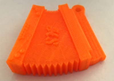

Charlyc Posté(e) Mai 5, 2017 Auteur Partager Posté(e) Mai 5, 2017 Bonjour à tous J'ai reçu mon colis avec le tapis à collé c'est super ! ! ! Une fois collé j'ai refais les réglage de la buse du coup le réglage de Z est à -0,12, Température plateau 50° - Temps d’exécution 35mn Enfin ma première impression terminée sans accros J'ai fais un accordéon en porte-clé car je suis accordéoniste c'était mon souhait !!! Voici le résultat, je suis bien content du rendu à bientôt Amicalement Charlyc Lien vers le commentaire Partager sur d’autres sites More sharing options...

Charlyc Posté(e) Mai 5, 2017 Auteur Partager Posté(e) Mai 5, 2017 Bonsoir db42 Tu l'as dit, ça rassure ! ! ! Mais je ne perdais pas espoir car pour moi c'était un problème de fixation de la matière ! Pour le prix du tapis 9€... Il pourrait l'inclure dans le prix de la machine, comme ça aucun problème pour la première impression... Y a des moments je regardais si elle était toujours en route, car elle est super silencieuse ! ! ! Je ne suis pas déçu pour ma première expérience 3D... à bientôt Bonne soirée Charlyc Lien vers le commentaire Partager sur d’autres sites More sharing options...

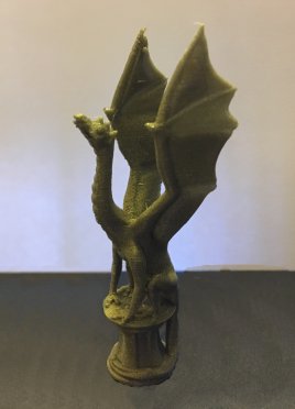

Charlyc Posté(e) Mai 9, 2017 Auteur Partager Posté(e) Mai 9, 2017 (modifié) Une nouvelle impression un tout petit dragon trouvé sur Cults 3D imprimé en 1h Je me suis trompé dans les dimensions avec Cura du coup elle ne fait que 65 mm au lieu de 150mm Voici le résultat que je ne trouve pas trop mal quand même ! ! ! à bientôt Amicalement Charlyc Modifié (le) Mai 9, 2017 par Charlyc Lien vers le commentaire Partager sur d’autres sites More sharing options...

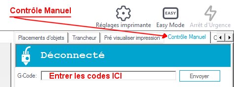

Charlyc Posté(e) Mai 10, 2017 Auteur Partager Posté(e) Mai 10, 2017 (modifié) Bonjour HXR78 On règle la hauteur de Z avec une feuille A4 et le G-code dans Repetier-Host - Contrôle Manuel et les flèches de Z il faut que l'imprimante soit connectée J'ai les codes pour ma Lutin mais je ne sais pas si ça peut t'aider Voici une vue de Repetier-Host... à bientôt Amicalement Charlyc Modifié (le) Mai 10, 2017 par Charlyc Lien vers le commentaire Partager sur d’autres sites More sharing options...

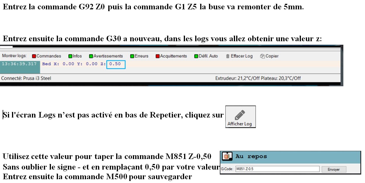

HXR78 Posté(e) Mai 11, 2017 Partager Posté(e) Mai 11, 2017 Bonjour, merci pour ta réponse. J'ai un auto bed leveling, je rentre le G-code G28, mais la buse s'arrête à ± 1mm... j'arrive à la descendre plus bas grâce aux commandes manuelles de Repetier, mais comment mémoriser ce réglage? Car dés que je fais Home, elle remonte à sa position initiale... Lien vers le commentaire Partager sur d’autres sites More sharing options...

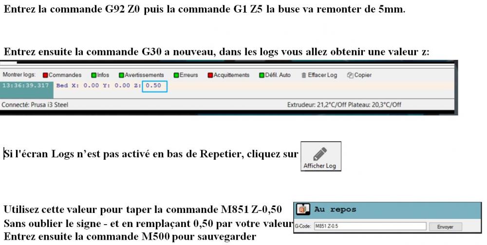

Charlyc Posté(e) Mai 11, 2017 Auteur Partager Posté(e) Mai 11, 2017 (modifié) Bonjour, Je pense que tu n'as pas lu tout ton manuel, voici ma procédure: Entrer ensuite la commande G30, la buse doit descendre et capter le lit chauffant. Entrer la commande G92 Z10 puis cliquer sur Z -0,1 jusqu'à ce que la distance entre le lit chauffant et la buse soit égale a l'épaisseur d’une feuille de papier. Astuce : tu peux glisser une feuille de papier entre la buse et le lit, des que la buse gratte légèrement la feuille tu es au bon réglage, si la buse bloque la feuille remonter un peu. Voici une image de ma procédure pour conclure le réglage j'espère que tu pourras faire de bonnes impressions à bientôt Amicalement Charlyc Modifié (le) Mai 11, 2017 par Charlyc Lien vers le commentaire Partager sur d’autres sites More sharing options...
HXR78 Posté(e) Mai 11, 2017 Partager Posté(e) Mai 11, 2017 Merci, je vais tester ça... Lien vers le commentaire Partager sur d’autres sites More sharing options...
HXR78 Posté(e) Mai 11, 2017 Partager Posté(e) Mai 11, 2017 c'est normal que à la fin de la procédure la buse soit toujours à ± 1mm du lit? Lien vers le commentaire Partager sur d’autres sites More sharing options...
Charlyc Posté(e) Mai 11, 2017 Auteur Partager Posté(e) Mai 11, 2017 Si tu as bien tout suivi et sauvegardé avec la commande M500 attention M50 ne fonctionne pas... Tu as fait une impression pour voir si elle descend à la distance indiquée ? il faut faire un essai, lance une impression et si ça touche le tapis ou trop haut "ARRÊT" de la Machine et refaire les réglages !!! Cette après-midi je ne suis pas chez moi donc à plus tard Amicalement Charlyc Lien vers le commentaire Partager sur d’autres sites More sharing options...
HXR78 Posté(e) Mai 11, 2017 Partager Posté(e) Mai 11, 2017 Merci pour tes précieux conseils... J'ai lancé une impression, mais si je veux que ça fonctionne, il faut qu'au préalable je descendes la buse manuellement (via Repetier) de ± 04-0,5 mm... sinon la première couche n'adhère pas au bed... donc tout ça est fort aléatoire... Maintenant, j'ai un autres soucis, je n'arrive plus à retirer le filament de la buse (j'aurai voulu tester une autre couleur...). Je devrai peut-être ouvrir un nouveau post, afin d'arrêter de "polluer" ton topic Lien vers le commentaire Partager sur d’autres sites More sharing options...
