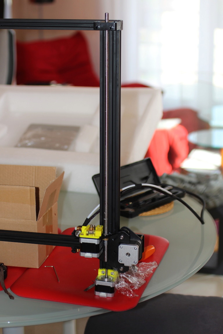

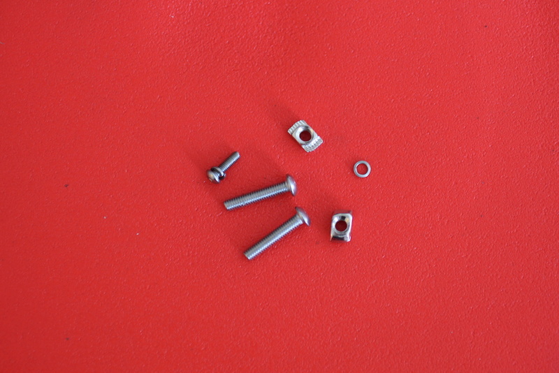

jmevrd Posté(e) Aout 16, 2017 Partager Posté(e) Aout 16, 2017 Merci Olivier, Je crois que je vais en avoir besoin car les ennuis commencent... Voici comment j'ai trouvé la partie haute de l'imprimante en la sortant du carton : La tige trapézoïdale ne tient que par le plastique enroulé à la base En cherchant bien dans le polystyrène, j'ai trouvé cette quincaillerie : Je suppose que les 2 grandes vis et les écrous servent à fixer la pièce en plastique en haut de la tige trapézoïdale, mais l'entraxe des trous dans cette pièce est plus grand que l'entraxe de la cornière Donc, comment et où fixer cette pièce ? A quoi sert la petite vis ? Et les 2 rondelles ? Help ! Lien vers le commentaire Partager sur d’autres sites More sharing options...

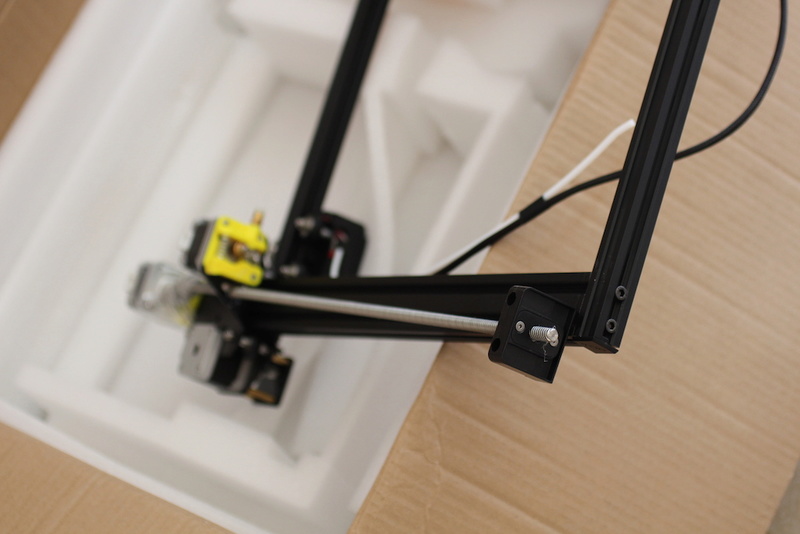

jmevrd Posté(e) Aout 16, 2017 Partager Posté(e) Aout 16, 2017 Bon, c'est pas la peine d'aller plus loin, une pièce est cassée, celle à la base de la tige trapézoïdale : C'est toujours sur moi que ça tombe ce genre de co....ries Je sens que ça va être la galère pour avoir le SAV encore... Lien vers le commentaire Partager sur d’autres sites More sharing options...
PrintOlivier Posté(e) Aout 16, 2017 Partager Posté(e) Aout 16, 2017 M…..e ! Pas de chance ! Effectivement elle a souffert dans le transport. Les 2 grandes vis servent à fixer le support de la tige filetée en haut de l’imprimante. La petite vis semble être une de celles qui fixe l’écrou de la tige filetée sur l’axe horizontal. Il faut vérifier si ta tige filetée n’est pas pliée. A l’oeil ou en la faisant rouler sur une surface plane. Lien vers le commentaire Partager sur d’autres sites More sharing options...
PrintOlivier Posté(e) Aout 16, 2017 Partager Posté(e) Aout 16, 2017 (modifié) Je crois avoir compris ce que tu voulais dire par l’entraxe des trous est plus grand que l’entracte de la cornière ? Le support de la tige filetée se fixe dans la cornière supérieure horizontale et non dans celle qui est verticale. Modifié (le) Aout 16, 2017 par PrintOlivier Lien vers le commentaire Partager sur d’autres sites More sharing options...

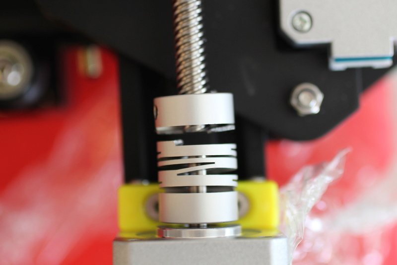

jmevrd Posté(e) Aout 16, 2017 Partager Posté(e) Aout 16, 2017 Bonne idée ça ! Comme quoi, quand on sait où et quoi chercher... Par contre, je viens de vérifier, mais le coupleur fourni avec l'imprimante fait bien 5 x 8 de diamètre intérieur, 20 mm de diamètre extérieur, mais il fait 30 mm de longueur. Si je prend un coupleur de 25 mm, est-ce qu'il ne sera pas trop petit ? Je vais essayer de chercher sur le net si j'en trouve de la bonne longueur. Lien vers le commentaire Partager sur d’autres sites More sharing options...
PrintOlivier Posté(e) Aout 16, 2017 Partager Posté(e) Aout 16, 2017 (modifié) Pour moi, en regardant ta photo, si tu laisses 5mm 10mm entre le moteur et l’accouplement ça ne devrait pas poser de problème. Le tout est de trouver un accouplement rapidement en plein mois d’août ! Tu auras tout le temps par la suite d’en trouver un identique de 30mm. Modifié (le) Aout 16, 2017 par PrintOlivier Lien vers le commentaire Partager sur d’autres sites More sharing options...

jmevrd Posté(e) Aout 16, 2017 Partager Posté(e) Aout 16, 2017 (modifié) J'ai enlevé l'accouplement et j'ai mis le cadre vertical : Entre l'axe du moteur et la tige trapézoïdale, il y a 20 mm environ. Par contre, la tige dépasse en haut comme vous pouvez le voir sur la photo. Est-ce que c'est pareil chez vous ? Si je peux descendre la tige, alors, le coupleur de 25 mm sera OK. Autre question : pour rentabiliser les frais de ports, je voulais prendre des bobines de fil. Quelqu'un en a pris chez Isa3D ? Je crois que le esun est à éviter. Sinon, j'ai vu le même coupleur chez Grossiste 3D (plus cher, mais bon) Et le fil qu'ils vendent est de bonne qualité d'après ce que j'ai lu ici ou là. Modifié (le) Aout 16, 2017 par jmevrd Lien vers le commentaire Partager sur d’autres sites More sharing options...

PrintOlivier Posté(e) Aout 16, 2017 Partager Posté(e) Aout 16, 2017 il y a 2 minutes, jmevrd a dit : Je ne crois pas que ce soit pendant le transport qu'il y a eu ces dégats. Le carton est nickel, pas une trace de choc et les pièces sont bien calées dans la mousse. A mon avis, c'est l'ouvrier qui a monté la machine qui a mal fait son boulot (vis pas ou mal serrées). En même temps, vu le succès de la machine, ils ont du augmenter sérieusement les cadences de production, ils n'arrivent plus à suivre. Un accouplement ne se casse pas comme cela ? Il faut forcer. Lien vers le commentaire Partager sur d’autres sites More sharing options...
PrintOlivier Posté(e) Aout 16, 2017 Partager Posté(e) Aout 16, 2017 il y a 9 minutes, jmevrd a dit : Entre l'axe du moteur et la tige trapézoïdale, il y a 20 mm environ. Par contre, la tige dépasse en haut comme vous pouvez le voir sur la photo. Est-ce que c'est pareil chez vous ? Si je peux descendre la tige, alors, le coupleur de 25 mm sera OK. Autre question : pour rentabiliser les frais de ports, je voulais prendre des bobines de fil. Quelqu'un en a pris chez Isa3D ? Je crois que le esun est à éviter. Sinon, j'ai vu le même coupleur chez Grossiste 3D (plus cher, mais bon) Et le fil qu'ils vendent est de bonne qualité d'après ce que j'ai lu ici ou là. Si tu visses la tige filetée elle va descendre jusqu’à l’axe du moteur. Le filament Grossiste 3D a bonne réputation. Lien vers le commentaire Partager sur d’autres sites More sharing options...
jmevrd Posté(e) Aout 16, 2017 Partager Posté(e) Aout 16, 2017 il y a 2 minutes, PrintOlivier a dit : Un accouplement ne se casse pas comme cela ? Il faut forcer. Je suis d'accord. Et je ne vois pas comment ça aurait pu casser dans l'emballage. Si ca se trouve, elle a été emballée comme ça, ni vu ni connu pour respecter les quotas de production et ne pas se faire engueuler par le chef... Lien vers le commentaire Partager sur d’autres sites More sharing options...
jmevrd Posté(e) Aout 16, 2017 Partager Posté(e) Aout 16, 2017 il y a 5 minutes, PrintOlivier a dit : Si tu visses la tige filetée elle va descendre jusqu’à l’axe du moteur. Le filament Grossiste 3D a bonne réputation. OK, je vais donc commander le coupleur et du fil chez eux. Lien vers le commentaire Partager sur d’autres sites More sharing options...
