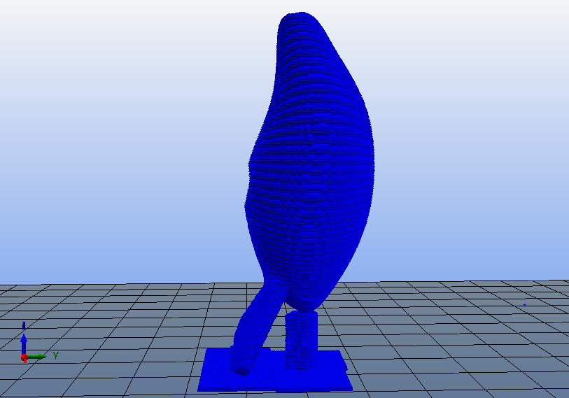

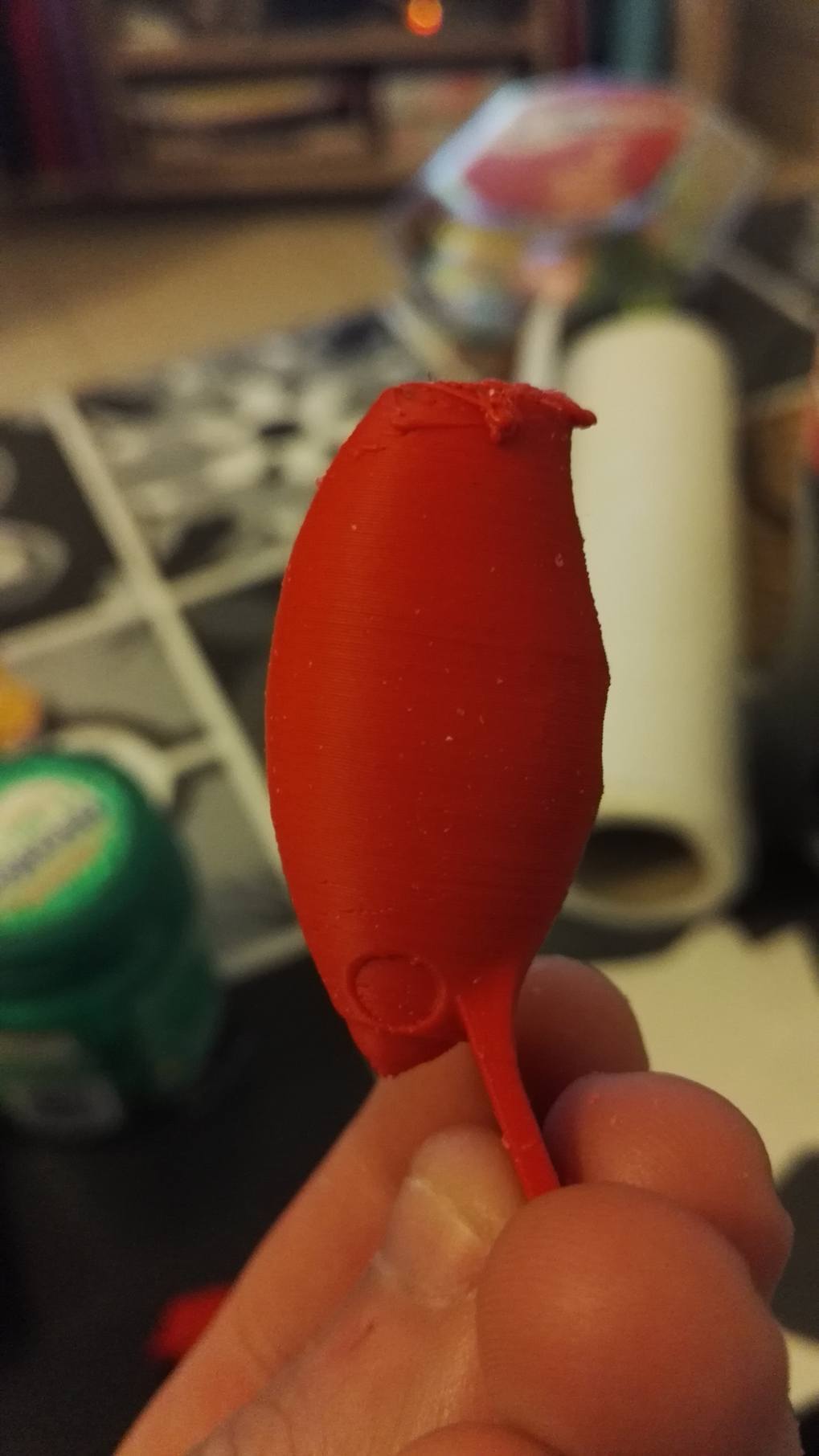

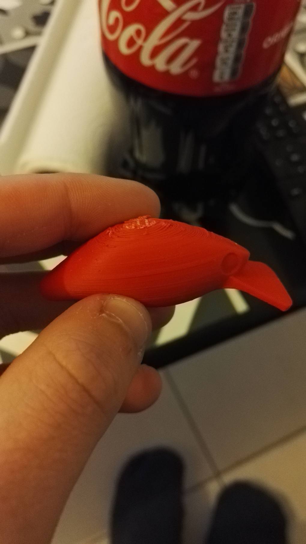

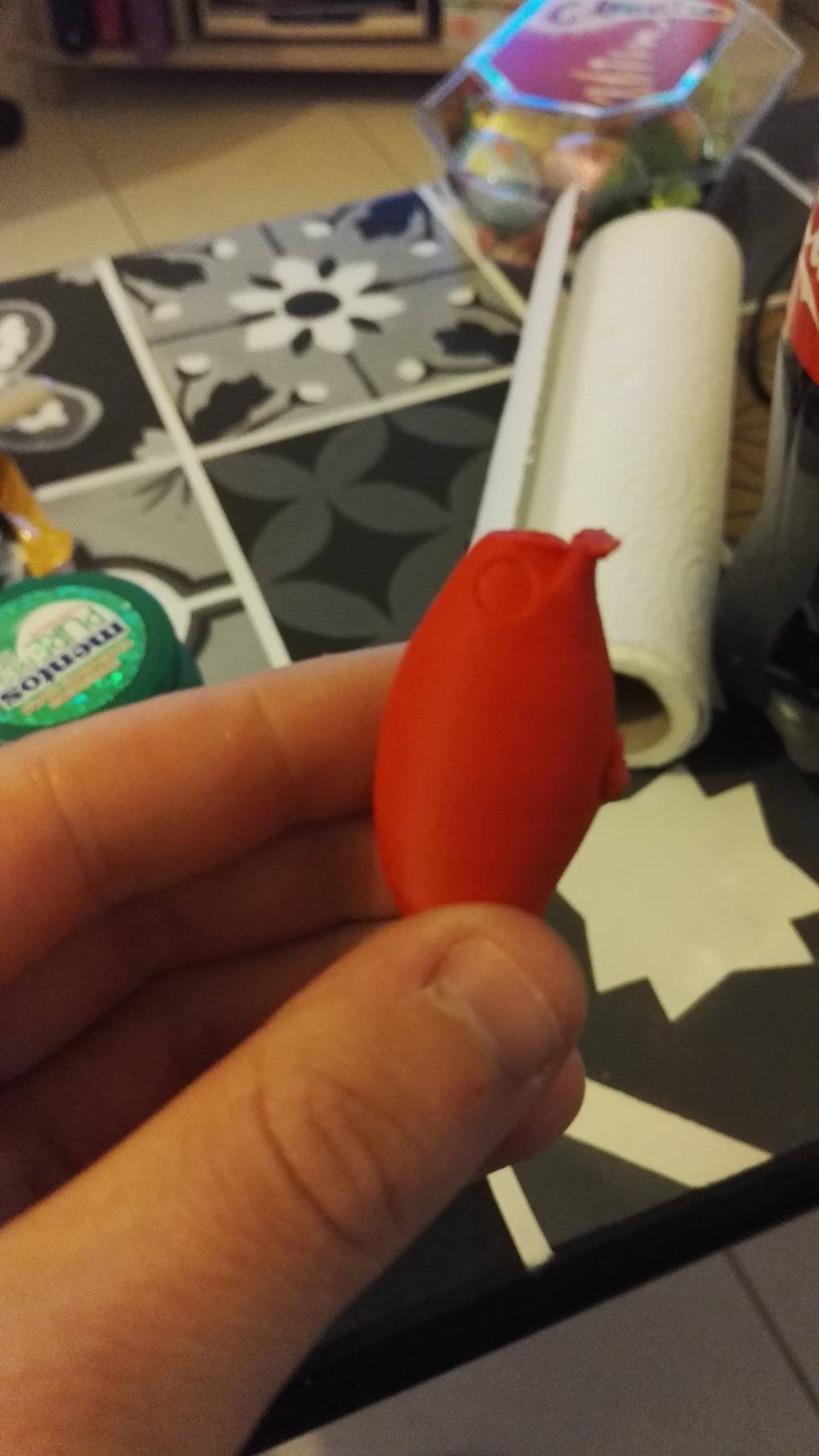

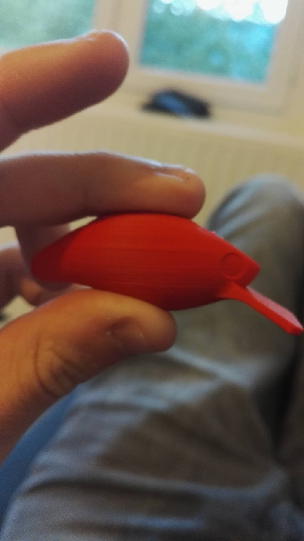

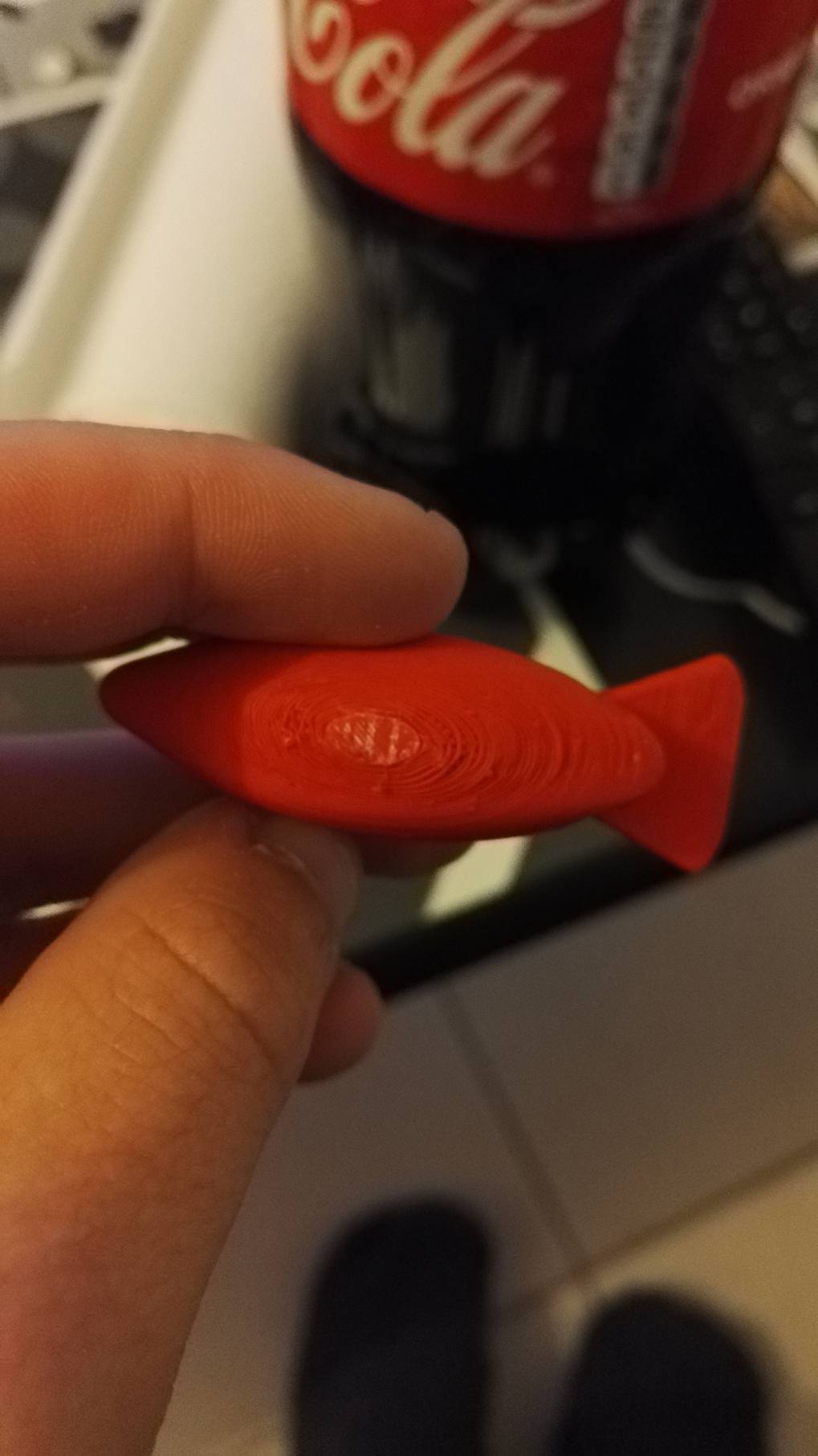

Ephory Posté(e) Avril 28, 2017 Partager Posté(e) Avril 28, 2017 (modifié) Bonjour à tous, j'ai lancé mes premières impression avec mon i3 Mega, j'essaye d'imprimer un leurres de pêche ( l'ouverture c'est lundi ! \o/ ). Bon fin de la rigolade, j'ai tenté d'imprimer mon leurre dans tous les sens et avec toutes les vitesses possible mais un problème persiste, soit j'imprime le leurre debout (cette position me permet de ne pas faire de retouche sur le leurre) , mais il tombe à 75% de l'impression soit je l'imprime sur le DOS (avec ou sans support) mais pour moi il y'a trop de ponçage à faire. Ma question est donc, comment imprimer mon leurre debout sans qu'il tombe avant la fin. Auriez vous des réglages à me conseiller ( j'utilise CURA ou repetier ) ? Pour info j'imprime en ABS, plateau entre 60 et 70 ° et la buse a 230°. °Voici les photo du STL et du rendu final : Impression par le dos du leurre : Impression par la bavette : Impression par la queue : Modifié (le) Avril 28, 2017 par Ephory Lien vers le commentaire Partager sur d’autres sites More sharing options...
delirium07 Posté(e) Avril 28, 2017 Partager Posté(e) Avril 28, 2017 (modifié) Bonsoir Mets tu raft pour l'impression debout ? cela l'aiderai a tenir debout . sinon pour l'ABS plateau entre 80 et 100° , plutot 100 d'ailleurs , pour la buse 230 a 240 , mais ca n'a aucune incidence sur la tenue de la piece debout sur le lit au pire pour eviter le poncage, tu peux lui faire un petit bain d'acetone , ca va bien le lisser ^^ Modifié (le) Avril 28, 2017 par delirium07 Lien vers le commentaire Partager sur d’autres sites More sharing options...
Ephory Posté(e) Avril 28, 2017 Auteur Partager Posté(e) Avril 28, 2017 oui je met du raft en effet, le truc c'est que l'impression debout le leurre tiens sur sa bavette et un petit support, la température corrigera le tir ? voici a quoi ça ressemble : Lien vers le commentaire Partager sur d’autres sites More sharing options...

Ephory Posté(e) Avril 29, 2017 Auteur Partager Posté(e) Avril 29, 2017 le voici : https://1drv.ms/u/s!AolCqz-2wXLjhBE_adB2D9uJ2mO2 Lien vers le commentaire Partager sur d’autres sites More sharing options...
Harleyme Posté(e) Avril 29, 2017 Partager Posté(e) Avril 29, 2017 (modifié) Je ne comprends pas ton Gcode est ok. il n,y à rien qui cloche. Je suis sur une impression qui en a pour encore 5H donc je ne peux pas le lancer. sur ton Gcode tu mets ton lit à 100°C et ta tête à 235°C. juste un truc, tu sais que quand tu lance l'impression la machine monte le lit à température et après elle monte la tête? Modifié (le) Avril 29, 2017 par Harleyme Lien vers le commentaire Partager sur d’autres sites More sharing options...
Ephory Posté(e) Avril 29, 2017 Auteur Partager Posté(e) Avril 29, 2017 oui c'est bisard, d'ailleurs sur le gcode j'ai vu qu'il ya un espace entre le nez du leurre et le support, est ce que c'est problematique ? Lien vers le commentaire Partager sur d’autres sites More sharing options...

Ephory Posté(e) Avril 29, 2017 Auteur Partager Posté(e) Avril 29, 2017 (modifié) yes \o/ sinon, à tu vu sur le gcode le décalage entre le support et le nez du leurre ? Modifié (le) Avril 29, 2017 par Ephory Lien vers le commentaire Partager sur d’autres sites More sharing options...
Harleyme Posté(e) Avril 29, 2017 Partager Posté(e) Avril 29, 2017 je ne vois pas, il y à deux support un plus petit que l'autre qui parte de radeau pour tenir ton leurre, mais ou tu vois un décalage? Lien vers le commentaire Partager sur d’autres sites More sharing options...
Ephory Posté(e) Avril 29, 2017 Auteur Partager Posté(e) Avril 29, 2017 Je veux dire le trou entre le support et l'objet. Lien vers le commentaire Partager sur d’autres sites More sharing options...
Harleyme Posté(e) Avril 29, 2017 Partager Posté(e) Avril 29, 2017 oui il y a un trou à entre 57 et 60, je suppose que c'est pour détacher plus facilement ton support. modifis le réglage expert pour voir, si ça change un truc. par contre je vais te laisser, il faut que je parte pour le cinéma. Lien vers le commentaire Partager sur d’autres sites More sharing options...
