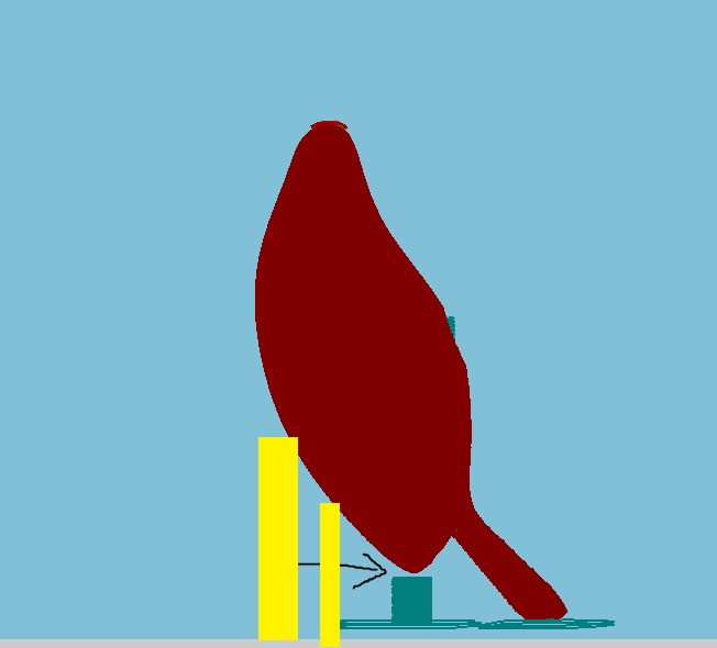

Invité Posté(e) Avril 29, 2017 Partager Posté(e) Avril 29, 2017 Il faudrait soit pouvoir ajouter des supports comme cela Ou comme dis par @pasck03 couper la pièce en 2 et coller à l'acétone. Car la surface d'accroche n'est pas assez importante. Tu peu aussi essayer de incliner le leurre pour que le nez et la languette soit en contacte avec le radeau. Mais sinon l'impression sur le ventre tu doit pouvoir la rattraper facilement avec de l'acétone. Lien vers le commentaire Partager sur d’autres sites More sharing options...

Ephory Posté(e) Mai 1, 2017 Auteur Partager Posté(e) Mai 1, 2017 j'ai du nouveau les gars, j'ai réussi a faire le leurre parfait ( enfin presque ) en impression debout, j'ai retiré sa bavette car ça le faisait tomber. Maintenant se pose un autre probleme, celui de la solidité. j'ai une sorte de point de rupture sur chaque leurre au mileu, c'est à dire que si je force sur les 2 extremités, le leurre casse en 2. comment augmenté la soliditée au niveau des reglages ? un tot de remplissage à 100 % peut etre ? Lien vers le commentaire Partager sur d’autres sites More sharing options...
Ephory Posté(e) Mai 1, 2017 Auteur Partager Posté(e) Mai 1, 2017 il y a 2 minutes, Ephory a dit : j'ai du nouveau les gars, j'ai réussi a faire le leurre parfait ( enfin presque ) en impression debout, j'ai retiré sa bavette car ça le faisait tomber. Maintenant se pose un autre probleme, celui de la solidité. j'ai une sorte de point de rupture sur chaque leurre au mileu, c'est à dire que si je force sur les 2 extremités, le leurre casse en 2. comment augmenté la soliditée au niveau des reglages ? un tot de remplissage à 100 % peut etre ? probleme que je ne recontre pas en impression horizontale pour info Lien vers le commentaire Partager sur d’autres sites More sharing options...

Invité Posté(e) Mai 2, 2017 Partager Posté(e) Mai 2, 2017 Pour ce qui est du problème de fragilité la meilleure solution c'est d'imprimer coucher et d'avoir un remplissage élevé. @oscar2000 a fait une étude à ce sujet sur le forum. Ensuite si tu veux absolument imprimer debout quelques solutions peuvent améliorer cela. La température, il existe des fichiers pour faire des test de rupture sur thingiverse. Le nombre de périmètres appelé aussi épaisseur de coque au moins 4 périmètres améliore la solidité. Et enfin le lissage à l'acétone en améliorant la cohésion des couches externes. Lien vers le commentaire Partager sur d’autres sites More sharing options...
Ephory Posté(e) Mai 2, 2017 Auteur Partager Posté(e) Mai 2, 2017 Je fait des test avec tout ce que tu m'a dit DB, je te tiens au jus, merci ? Lien vers le commentaire Partager sur d’autres sites More sharing options...
