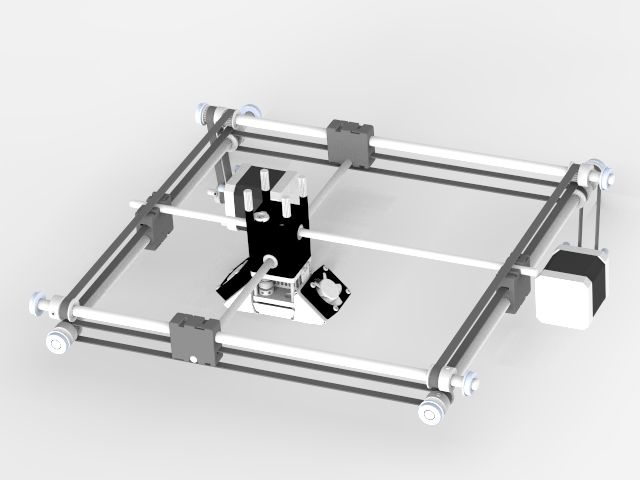

Bonsoir,
voici une capture d'écran de ce que je voudrais à peut près obtenir pour l'entrainement de mon extrudeur sur X et Y.
565cc25d95a0e_entrainementextrudeur.jpg.
à peut près, parce que je ne vais pas utiliser de courroies comme ici (ultimaker 2) mais des tiges trapézoïdales. Elles seront entrainées (directement ou pas) par des moteurs pas à pas de 0.9°/pas avec le plus de couple possible avec un ampérage maxi de 2A. J'adapterais le refroidissement de l'électronique en fonction...

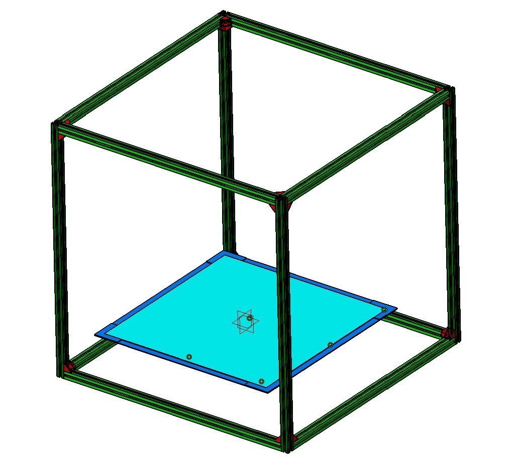

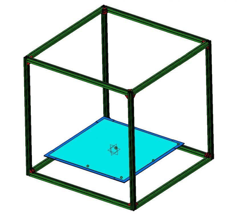

Voici une capture de mon châssis actuellement.
565cc3e100a63_capturechassis.thumb.jpg.0
Le lit d'impression est en bleu clair sur l'image, il fait 75*75*2mm.
en vert clair, les profilés de 30*30*1000mm, et en vert foncés des profilés de 30*30mm, j'ai mis pour l'instant 1000mm, mais la longueur peut encore changer (en plus grand) en fonction de la solution que je vais choisir pour intégrer mon système de déplacement XY, et de la hauteur que je vais perdre pour le lit d'impression...

En fait, elle ne ressemble que de loin à une ultimaker 2...
Comme déjà dit, je ne vais pas utiliser de courroies pour l'entrainement des axes X Y et Z, tout sera par des vis trapézoïdales.
Sur la capture d'écran, j'ai montré le système core XY (si je me trompe pas, c'est son nom) de l'ultimaker 2. Je me base dessus pour le principe de fonctionnement.
Il faut vraiment que j'avance dans la modélisation pour bien montrer et pouvoir expliquer ce que je veux, parce que j'ai l'impression de mal expliquer...
