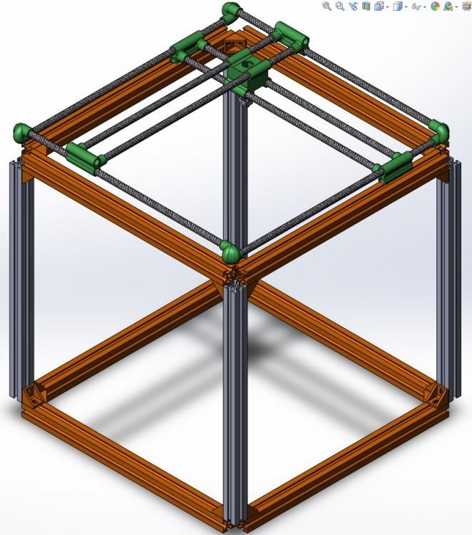

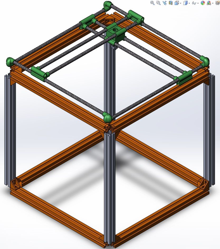

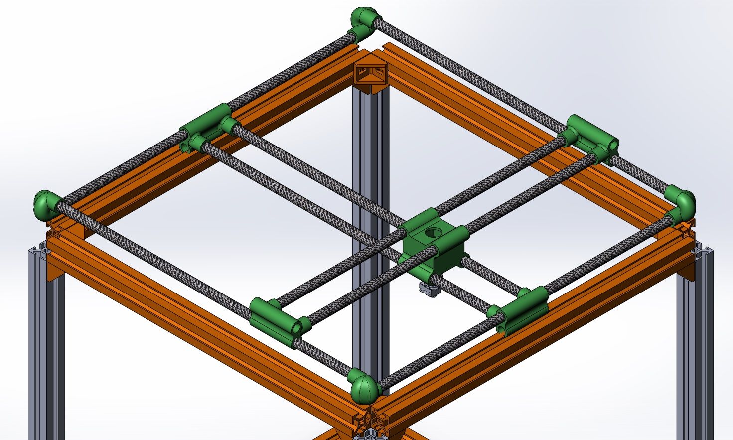

oneair Posté(e) Décembre 15, 2015 Auteur Partager Posté(e) Décembre 15, 2015 Bon, pour la forme, deux petites capture d'écrans de la CAO. là, un détail du système (pas encore fini de modéliser) du core XY. pour le moment, il est positionné à l'arrache et quelques pièces sont à reconcevoir. Au passage, j'ai tout redessiné sous SolidWorks quand j'ai pris la décision de faire deux imprimantes. Lien vers le commentaire Partager sur d’autres sites More sharing options...

oneair Posté(e) Décembre 16, 2015 Auteur Partager Posté(e) Décembre 16, 2015 Il y a 17 heures, one-t a dit : pour ma part je n'aime pas ton systeme XY attention ce n'est pas un CORE XY , si je comprend bien la cinématique de ta machine , un core XY a besoin du mouvement des 2 moteur pour aller en X , et aussi en Y , alors que dans ton cas , 1 moteur feras le X , un autre le Y si tu veux le faire comme ca autant partir simplement sur une achitecture éprouvé , celui de l'ultimaker tu économise en plus 2barres c'est toujours ca Si tu ne l'aime pas, c'est une histoire de goûts, ou alors d'inconvénients techniques ? Je me disait aussi que ce n'étais pas un core XY... mais je ne sais pas trop comment le nommer autrement. Sur l'ultimaker, je trouve que l'extrudeur n'est pas assez compact. Il a une hauteur trop importante. C'est pour gagner en compacité que j'ai doublé le nombre de barres : ça me permet de libérer un espace central ou placer l'extrudeur. Je devrais également gagner en stabilité. Ensuite, pour le lit chauffant, je vais digérer tes infos, et voir ou trouver le matériel nécessaire. Si je le fait comme toi, je vais usiner le tracé du fil dans une plaque et le coincer avec une seconde plaque. J'imagine que le problème va être l'isolation électrique. Lien vers le commentaire Partager sur d’autres sites More sharing options...

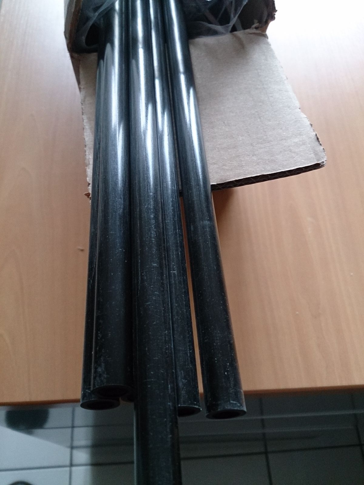

oneair Posté(e) Décembre 18, 2015 Auteur Partager Posté(e) Décembre 18, 2015 Je viens de recevoir mes tubes carbone. Je les ais contrôler, et il sont nickel !!! Juste un diamètre de 11,83mm en moyenne, sur une longueur de 1000mm. Envoyé de mon C6603 en utilisant Tapatalk Lien vers le commentaire Partager sur d’autres sites More sharing options...
oneair Posté(e) Décembre 18, 2015 Auteur Partager Posté(e) Décembre 18, 2015 petites photos Lien vers le commentaire Partager sur d’autres sites More sharing options...

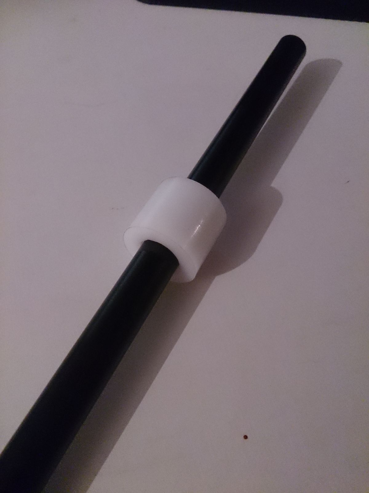

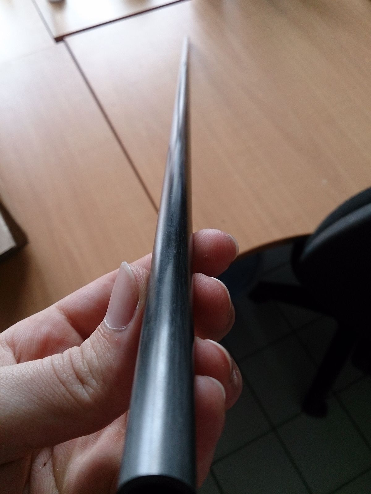

oneair Posté(e) Décembre 18, 2015 Auteur Partager Posté(e) Décembre 18, 2015 photo avec un palier lisse que j'ai fait en PA66 en test, pour vérifier le jeux que je veux mettre. la glisse est parfaite, sans acoups, sans devoir y mettre de la force. Le 15/12/2015 at 22:23, lv-esad a dit : Tu n'as pas peur que les tubes en carbone soient flex ? On en utilise sur les cerf volants justement pcq'ils sont flex. j'ai essayé de plier une barre de 1m avant que je la coupe en 50cm. j'ai testé en prenant appuis sur un table, mais pas de fléchissement visible. la barre en acier, elle fléchis. Lien vers le commentaire Partager sur d’autres sites More sharing options...

oneair Posté(e) Décembre 19, 2015 Auteur Partager Posté(e) Décembre 19, 2015 Il y a 22 heures, lv-esad a dit : Au top alors, y'a un collègue qui à p'tre des pbs de flexions avec ses tubes, mais c'est assez aléatoire. C'est avec des tubes acier ou carbone ? Pour mes tubes, ils n'ont pas les mêmes qualités dimensionnelles qu'un axe en acier rectifié. Pour info l'épaisseur interne n'est pas constante et est légèrement ovalisée. Les Ø externe et interne gardent à peut près la même côte par contre, il faut compter sur une tolérance de +/-0.04mm. Par contre, c'est le centrage des deux Ø qui a beaucoup dispersion. J'espère que ça va aller pour moi. Normalement, il n'y aura aucun problème vu que je ne met pas énormément de masse dessus. Lien vers le commentaire Partager sur d’autres sites More sharing options...
