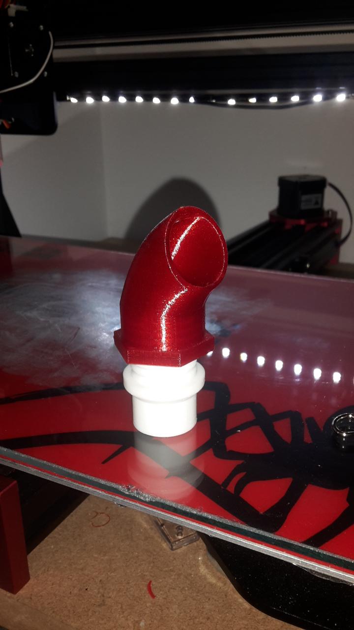

vyx Posté(e) Mai 23, 2017 Auteur Partager Posté(e) Mai 23, 2017 Bon finalement j'ai reussi à ressusciter mon extruder et faire une bonne impression 60mm/s voir un peu plus. Dans un premier temps, j'ai relu le manuel du groupe FB et je me suis aperçu que mon pignon d'extrudeur n'était pas bien aligné sur l'axe du fil. Ensuite j'ai changé le tube ptfe qui je crois était fatigué et miracle ça fonctionne bien, j'ai aussi bien serré la buse contre le tube ptfe et non contre le block chauffant. Du coup j'ai imprimer la piece en rouge. Lien vers le commentaire Partager sur d’autres sites More sharing options...
vyx Posté(e) Juin 4, 2017 Auteur Partager Posté(e) Juin 4, 2017 j'ai recu encore un nouveau pignon d'extruder, https://fr.aliexpress.com/item/Makerbot-MK7-MK8-Extruder-Driver-Feed-Gear-Wheel-40Teeth-40-teeth-11mm-12mm-Bore-5mm-8mm/32751696639.html Cette fois je suis plutôt content du résultat, ça agrippe fort, pas besoin de bien l'aligné, j'ai pu imprimer à plus de 60mm/s et meme à 80. Donc je vais pouvoir économiser l'achat d'un nouvel extruder Lien vers le commentaire Partager sur d’autres sites More sharing options...
