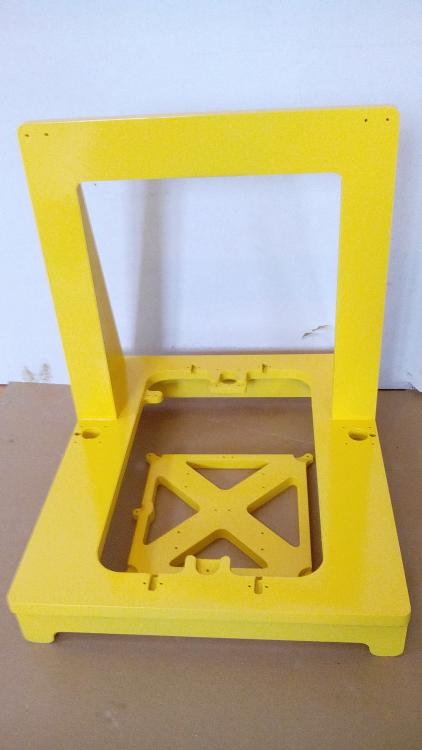

lv-esad Posté(e) Janvier 24, 2016 Auteur Partager Posté(e) Janvier 24, 2016 (modifié) J'ai changé de méthode de découpe, les fameux congés restant après le passage de la fraise sur l'usinage étant pénalisant pour pas mal de gens. Maintenant je coupe mes frames au laser, donc les découpes sont bien à angle doit, la structure est découpé et 2 fois (10mm * 6 mm) a encoller. Le montage se trouve simplifié ^^ http://pix.slic.it/p/66g http://pix.slic.it/p/66h Modifié (le) Janvier 24, 2016 par lv-esad Lien vers le commentaire Partager sur d’autres sites More sharing options...

lv-esad Posté(e) Février 8, 2016 Auteur Partager Posté(e) Février 8, 2016 On m'a fait parvenir le début de montage d'une itopie sur laquelle j'ai réalisé le chassis ^^ Je pense tenir un album de famille ici par la suite Lien vers le commentaire Partager sur d’autres sites More sharing options...
