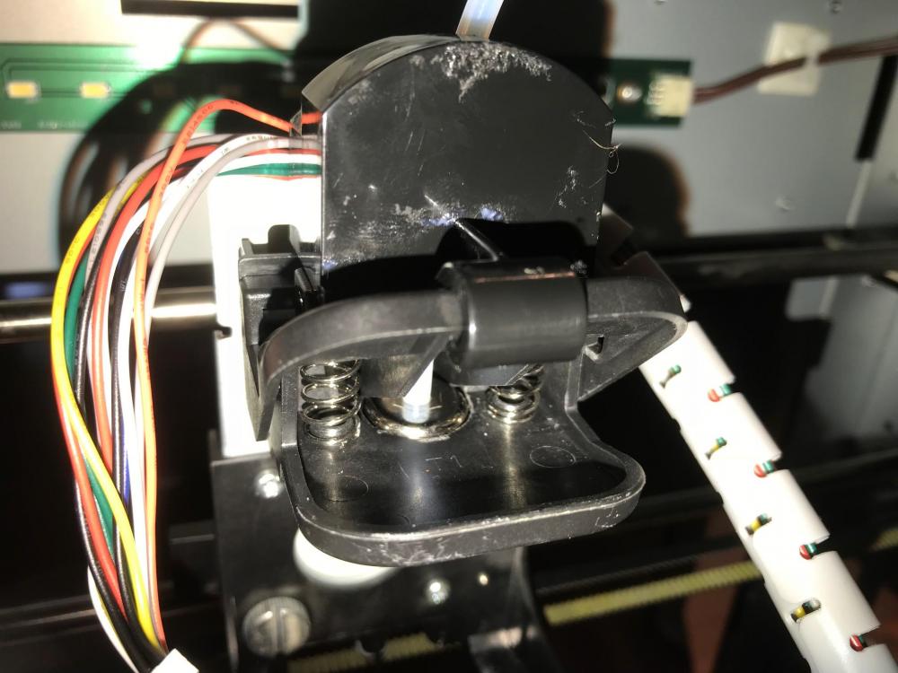

J'ai un problème récurrent avec le petit bout du tube qui amène le fil vers la buse (entre le raccord noir et l'entrée de la buse).
A chaque changement de fil, le tube sort du trou et du coup le fil ne rentre pas dans la buse et part dans tous les sens...
J'essaie de bricoler une solution tant bien que mal mais à force le petit tube commence à être abimé.
De plus le raccord noir entre les 2 tubes (malgré la fixation) bouge beaucoup, parfois au début de l’impression il fait ce clac-clac-clac caractéristique (le fil ne suit pas), et cela provoque aussi la sortie du petit tube de son emplacement. J’ai déjà essayé de le fixer en position verticale, mais ça ne change pas grand-chose et en plus le tube frotte contre le dessus.
Avez-vous des conseils à me donner pour améliorer cette situation ?
Où puis-je trouver un bout de tube pour remplacer le défectueux (j’ai rien trouvé dans les grandes surfaces de Brico) ?
Merci d’avance pour vos infos !

Je rencontre un problème similaire.
En retirant le tube ptfe la bague noire s'est brisée.
Une indication sur cette bague / Junron-vo ( instant fitting d'après le constructeur )
Ce doit être un ensemble.
Comment procéder au démontage et où se procurer la pièce ?
Pour info : la buse est propre et ne présente pas de bouchage même partiel
Merci par avance

Après avoir consulté ce forum,
j'ai pu trouver un tuto XYZ pour le démontage et un lien pour commander la pièce défectueuse.
En principe mon problème devrait être résolu

J'ai changé toutes les pièces (tubes et raccords), au bout de la 3ème impression, rebelotte le tube sort de son emplacement sur la buse... je commence à en avoir marre !
Avez-vous des astuces ou modifications pour corriger ce problème et fixer correctement le tube blanc sur le base ?

j'avais proposé le systeme "MAgnet FIT" a un gars sur son XYZ sur ce forum,  faudrait voir comment il a fait son montage.
Les pneufits ont la facheuse tendance a se peter facilement , surtout les chinois.
Le systeme "Magnet FIT", c'est un aimant neodyme monter sur un tube PTFE , il faut juste que l'autre partie soit en acier pour s'aimanter .C'est fixe ,ça ne bouge plus et ça ne se décolle pas et ça résoud aussi le problème de backlash entre ton extrudeur et la hotend.

Oui ça pourrait être intéressant d'avoir un retour du gars en question, histoire de voir comme il a fait son montage. En espérant que ce soit pas trop compliqué à mettre en place...
En fait ce que j'aimerais faire c'est d'avoir un seul tube au lieu de 2, donc un raccord en moins (et une source de problème en moins), mais le soucis c'est comment fixer solidement le tube à la buse et aussi à l'entrée du fil.

Alors voilà les dernières nouvelles : j'ai commandé ce Magnet Fit. J'ai démonté le support noir de la buse (avec cette espèce de pince) pour pouvoir insérer le bout du tube avec la pièce ronde et comme par magie elle s'emboîte parfaitement au support, comme s'il est déjà pré-découpé pour ce genre de pièces ronde (j'ai oublié de faire une photo). Donc l'installation a été plus facile que je pensais !
Dans un premier temps je voulais aussi fixer un Magnet Fit du côté de l'introduction du fil (en donc fixer les 2 tubes Magnet Fit ensemble) mais finalement le tube semble tenir dans le raccord d'origine. Donc pour le moment je le laisse comme ça.
Voilà à quoi ressemble la pièce (l'extrémité est fixée au tube) :
