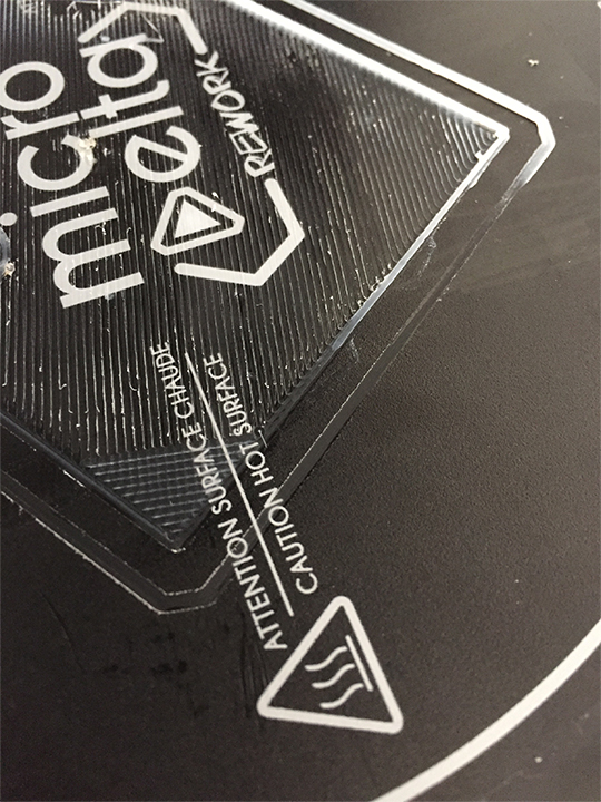

Shootdark Posté(e) Mai 3, 2017 Partager Posté(e) Mai 3, 2017 Bonjour, voilà je dispose de la MDR depuis décembre et j'ai pu apprendre comment gérer mes impressions, température, calibration, type de plastique, etc... Seulement, il reste un problème que je n'arrive pas à régler, mon plateau ne semble pas correctement mis. En effet, si je veux imprimer sur une grande surface, une partie arrive à imprimer, le plastique se dépose bien, mais de l'autre côté, l'imprimante n'arrive pas à imprimer, la buse semble bloquée, donc le plateau serait plus haut du côté où ça n'imprime pas. Quand j'imprime une petite pièce, (4 cm de diamètre en gros, 5 à la rigueur) ça passe sans aucun soucis, c'est nickel chrome. J'ai mis une photo en pièce jointe que vous pouvez voir les résultats d'une impression sur plus grosse surface. J'ai déjà essayé de re-viser le plateau à fond, mais rien n'a faire, toujours pareil. Je sais pas si quelqu'un a eu le problème et a une astuce ? Merci ! Lien vers le commentaire Partager sur d’autres sites More sharing options...

sigiel Posté(e) Mai 4, 2017 Partager Posté(e) Mai 4, 2017 (modifié) C'est généralement lier a l'écartement des billettes, (les tiges en plastique) elle doivent être très légèrement dévissé ou trop, Attention faut être très affectueux avec. et y aller tendrement .... (au risque de devoir remplacer l’effecteur) (la piece en metal qui soutient la buse) C'est vraiment une histoire de mm. Modifié (le) Mai 4, 2017 par sigiel 1 Lien vers le commentaire Partager sur d’autres sites More sharing options...
limeprod Posté(e) Mai 4, 2017 Partager Posté(e) Mai 4, 2017 "Calibration nickel mais sur certaine zones la buse est bouché car trop proche et ca ressort après la zone passée" Bonjour, j'ai eu le même problème il y a deux semaines de ça, la tête hexagone n’était pas tout a fait droite dans le support imprimé (à peine visible a l’œil) Démontage remontage de la tête puis recalibrage, pour moi cela a suffit. J'ai aussi installé le nouveau firmware 1.7d avant tout ca. Bon courage Lien vers le commentaire Partager sur d’autres sites More sharing options...
ERIC62 Posté(e) Mai 4, 2017 Partager Posté(e) Mai 4, 2017 J'ai aussi un soucis un peu en marge mais c'est lié je pense, j'ai remarqué depuis un moment des grognements lors du déplacement de la tête. J'ai dés le début pensé au bruit des courroies...avant de remarquer que ce n'étais que sur les premières couches. Et en fait la buse "racle" la première couche lors du déplacement. Je l'ai même vu plus ou moins décoller la première couche moi qui pensai jusque là à une mauvaise adhérence. Je vais donc revoir les biellettes et la fixation de l'hexagone. Merci. 1 Lien vers le commentaire Partager sur d’autres sites More sharing options...
LeHardi42 Posté(e) Mai 4, 2017 Partager Posté(e) Mai 4, 2017 J'ai moi aussi eu plusieurs soucis au niveau de la première couche qui n'était pas homogène. D'un côté du plateau cela n'accrochait pas et de l'autre le filament ne sortait même pas . La première fois il s'agissait des rotules qui était mal viss. Problème résolu en les révisant avec l'ajout de frein filet sur l'ensemble des pas de vis de toute les rotules. La deuxième fois c'était l'axe d'un des moteurs qui tournait légèrement dans le vide suite au desserage des vis qui relie l'axe à la poulie. J'ai retendu les courroies, resserré les poulies sur l'axe du moteur, recalibré l'imprimante et problèmes résolue. J'en ai conclue qu'il est important de vérifier ses serrages régulièrement C'est d'ailleurs recommandé de le faire une fois par mois dans le manuel d'eMotion Tech Lien vers le commentaire Partager sur d’autres sites More sharing options...

Shootdark Posté(e) Mai 4, 2017 Auteur Partager Posté(e) Mai 4, 2017 Alors, après avoir fait un check-in sur toute la visserie, j'ai réussi à régler le problème... à moitié Alors désormais, le côté qui ne s'imprime pas s'imprime, mais pas l'autre. Je vais retester une nouvelle calibration puis je vais réfléchir à ce je peux faire pour arranger. Au passage, effectivement j'ai les vis au niveau des billettes qui avaient un peu de jus, j'ai bien fixé ça Lien vers le commentaire Partager sur d’autres sites More sharing options...
geed Posté(e) Mai 5, 2017 Partager Posté(e) Mai 5, 2017 As-tu bien mis à jour le fw en 1.7d ? J'ai reçu la mienne en 1.7a, et une des erreurs corrigée est justement : "24/04/2017 : 1.7d - patching calibration lock bug" Mise à jour, préchauffage et re-calibration le cas échéant Lien vers le commentaire Partager sur d’autres sites More sharing options...
Shootdark Posté(e) Mai 5, 2017 Auteur Partager Posté(e) Mai 5, 2017 Il y a 1 heure, geed a dit : As-tu bien mis à jour le fw en 1.7d ? J'ai reçu la mienne en 1.7a, et une des erreurs corrigée est justement : "24/04/2017 : 1.7d - patching calibration lock bug" Mise à jour, préchauffage et re-calibration le cas échéant Je vais voir ça, merci de l'info Sinon, je suis entrain d'imprimer un hand spinner vu que c'est un objet prenant une certaine surface, alors mon problème est minifier avec les divers réglages que j'ai pu faire au niveau des billettes, lit, et de l'hexagon car même si la 1ere couche ne s'imprime pas de façon homogène, le 2 y arrive et ça reste nickel, ça tien. Je vais quand même régler ce problème pour avoir une imprime totalement fiable pour les impressions, et je testerai ce firmware. Lien vers le commentaire Partager sur d’autres sites More sharing options...

Shootdark Posté(e) Mai 24, 2017 Auteur Partager Posté(e) Mai 24, 2017 Bonjour, Alors j'ai pu mettre des nouvelles entretoises (j'ai commandé celle que le site d'eMotion). Ce fut simple à dévisser au final, donc assez heureux ! J'ai pu ensuite reprendre mon problème de niveau, voici ce que j'ai fait : Vérifier les bilettes, changer l'élastique Vérifier l'Hexagone, bien revisser le tout Vérifier le plateau (en même temps, avec mon problème de entretoises, c'était inévitable) Retendre les courroies Plusieurs tests pour réussir à trouver la hauteur parfaite Et après tout ça, il semble que mon problème soit régler, je teste actuellement avec un objet prenant une surface assez grande (+ Raft) et 0 soucis. Je vais continuer quelques impressions demandant grande surface et si j'ai un soucis, je reviens vers vous Merci ! (@Sigiel : Je n'ai pas de Dremel malheureusement, mais bon, au final j'ai réussi à régler le problème comment dit plus haut) Lien vers le commentaire Partager sur d’autres sites More sharing options...
