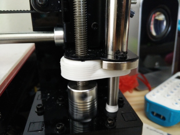

SnakeFear Posté(e) Mai 3, 2017 Partager Posté(e) Mai 3, 2017 Bonsoir, J'ai pris ce modèle d'anti Wobble proposer en tutoriel : http://www.thingiverse.com/thing:1622887/#made J'ai donc imprimé la pièce et je me demande comment on la monte, J'ai vue des images comme : ou encore Le truc que je ne comprend pas , c'est qu'il enlève la bague fileté (genre en laiton) ou il y a la tige fileté qui passe. Mais le modèle anti wobble proposé n'a pas les mêmes fixation au niveau des vis. Du coup je me demande comment il les fixes ? Merci beaucoup ^^ Lien vers le commentaire Partager sur d’autres sites More sharing options...
Bidou914 Posté(e) Mai 3, 2017 Partager Posté(e) Mai 3, 2017 En fait la bague fileté en laiton n'est pas enlevé elle est dans la pièce imprimée. Ainsi quand la tige filetée tourne grâce aux moteurs, la pièce imprimée monte car elle est fixée à la bague et elle même soulève le chariot mais sans à coup car les deux tiges ne sont plus directement liées entre elles. Si quelqu'un de plus expert passe et voit que je dis une grosse bêtise qu'il n'hésite pas à intervenir car c'est comme àa que j les ai montées Enfin petit hors sujet mais sur la 2ème photo on voit ce qui ressemble à du téflon à la base de la tige lisse est-ce que cela apporte vraiment quelque chose ? Si oui il va falloir que je le fasse rapidement Lien vers le commentaire Partager sur d’autres sites More sharing options...
pascal_lb Posté(e) Mai 3, 2017 Partager Posté(e) Mai 3, 2017 il y a 16 minutes, Bidou914 a dit : En fait la bague fileté en laiton n'est pas enlevé elle est dans la pièce imprimée. Ainsi quand la tige filetée tourne grâce aux moteurs, la pièce imprimée monte car elle est fixée à la bague et elle même soulève le chariot mais sans à coup car les deux tiges ne sont plus directement liées entre elles. Si quelqu'un de plus expert passe et voit que je dis une grosse bêtise qu'il n'hésite pas à intervenir car c'est comme àa que j les ai montées Enfin petit hors sujet mais sur la 2ème photo on voit ce qui ressemble à du téflon à la base de la tige lisse est-ce que cela apporte vraiment quelque chose ? Si oui il va falloir que je le fasse rapidement + 1 pour ton explication, effectivement ça désolidarise la tige lisse de la tige fileté... par contre les modèles sur les photos ne sont pas les mieux car il n'y a pas assez de jeu, regarde ce modele C'est apparemment le plus efficace Pour le téfon, soit la tige vibrait ou avait du jeu, il faut voir si la tienne bouge car ce n'est pas la solution miracle si il y a du jeu... le téflon c'est mou... Lien vers le commentaire Partager sur d’autres sites More sharing options...

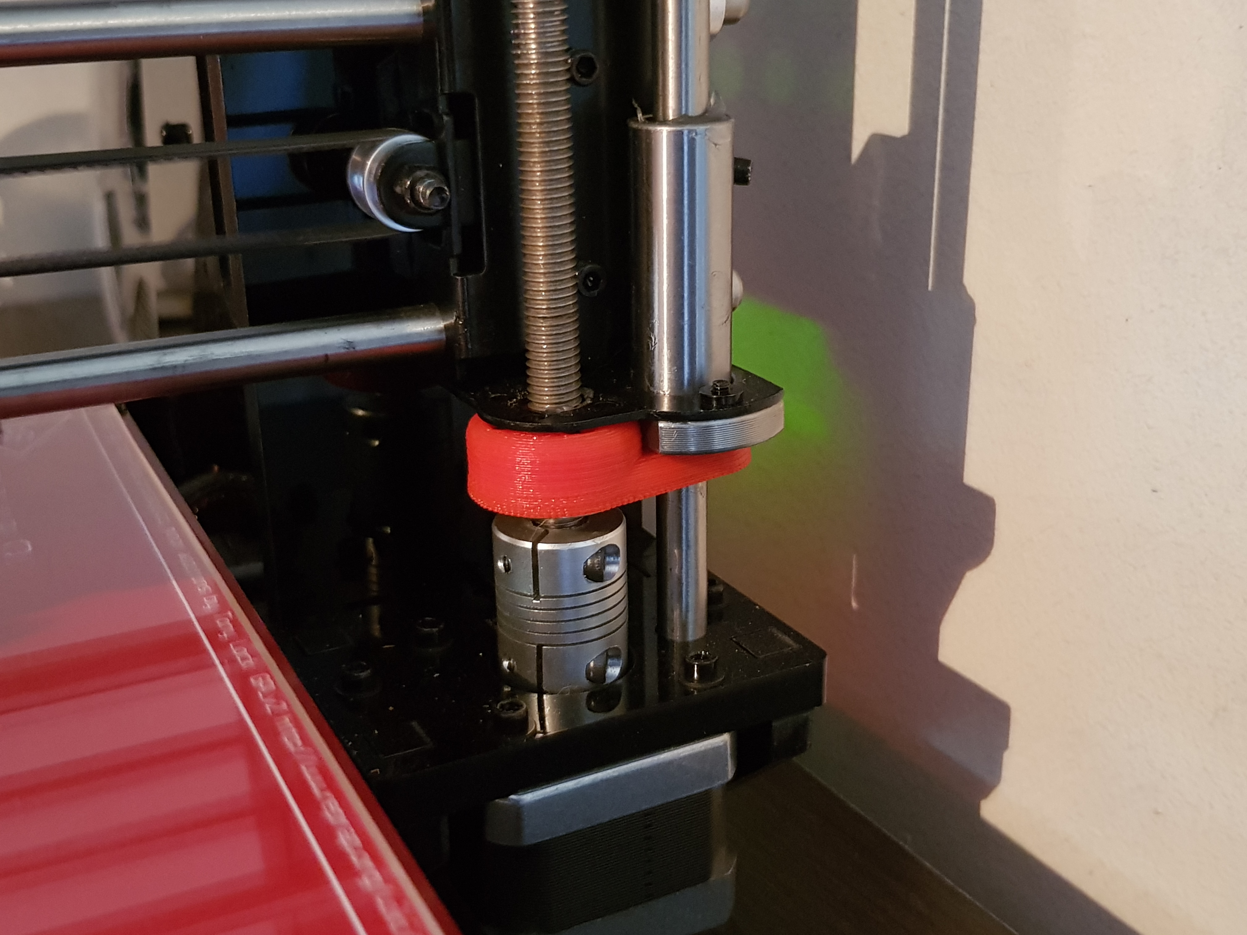

SnakeFear Posté(e) Mai 3, 2017 Auteur Partager Posté(e) Mai 3, 2017 Bonsoir, Merci pour vos réponse rapide, mais ca n’empêche pas que la bague fileté en laiton n'a pas les mêmes entraxes de fixations que la pièce anti wobble et c'est ca que je trouve louche. La on voit bien sur les photos sur le support en métal ou la bague en laiton n'a pas de vis et je me demande comment ca peut tenir x). Vous devez me trouvez bête mais je vous avoue que je ne comprend pas comment je peux le fixé : la bague en laiton => la piece anti wobble => au chassi en fer , quand les trous n'ont pas le même entraxe Merci beaucoup les amis on peut toujours compter sur vous, c'est génial Lien vers le commentaire Partager sur d’autres sites More sharing options...
phil135 Posté(e) Mai 3, 2017 Partager Posté(e) Mai 3, 2017 l'anti-wobble n'est pas fixé à la semelle en fer, il glisse dessous. d'où le pb de jeu a laisser tout autour Lien vers le commentaire Partager sur d’autres sites More sharing options...
pascal_lb Posté(e) Mai 3, 2017 Partager Posté(e) Mai 3, 2017 il y a 2 minutes, phil135 a dit : l'anti-wobble n'est pas fixé à la semelle en fer, il glisse dessous. d'où le pb de jeu a laisser tout autour pas mieux Lien vers le commentaire Partager sur d’autres sites More sharing options...

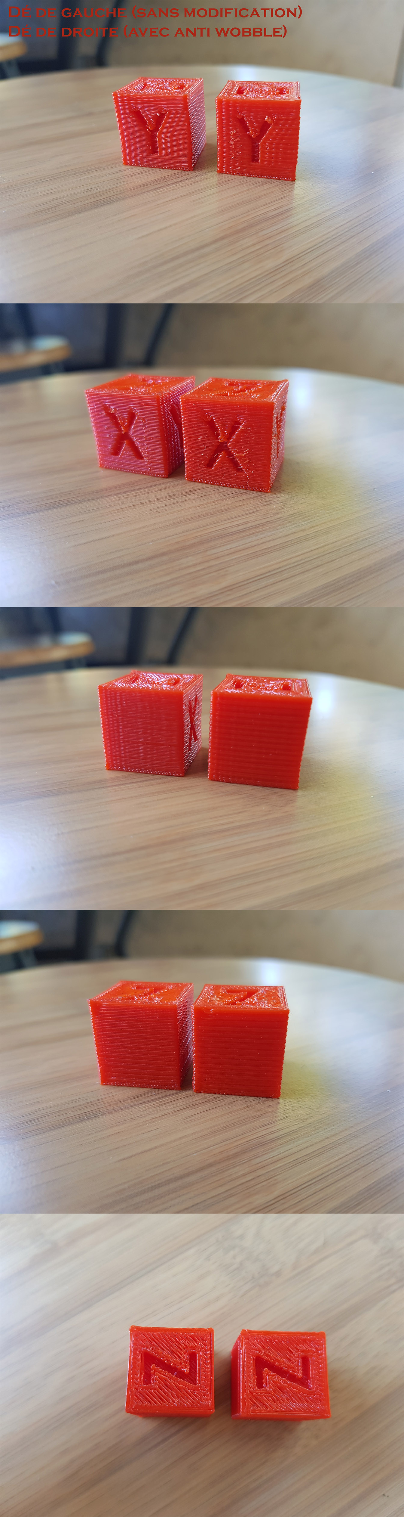

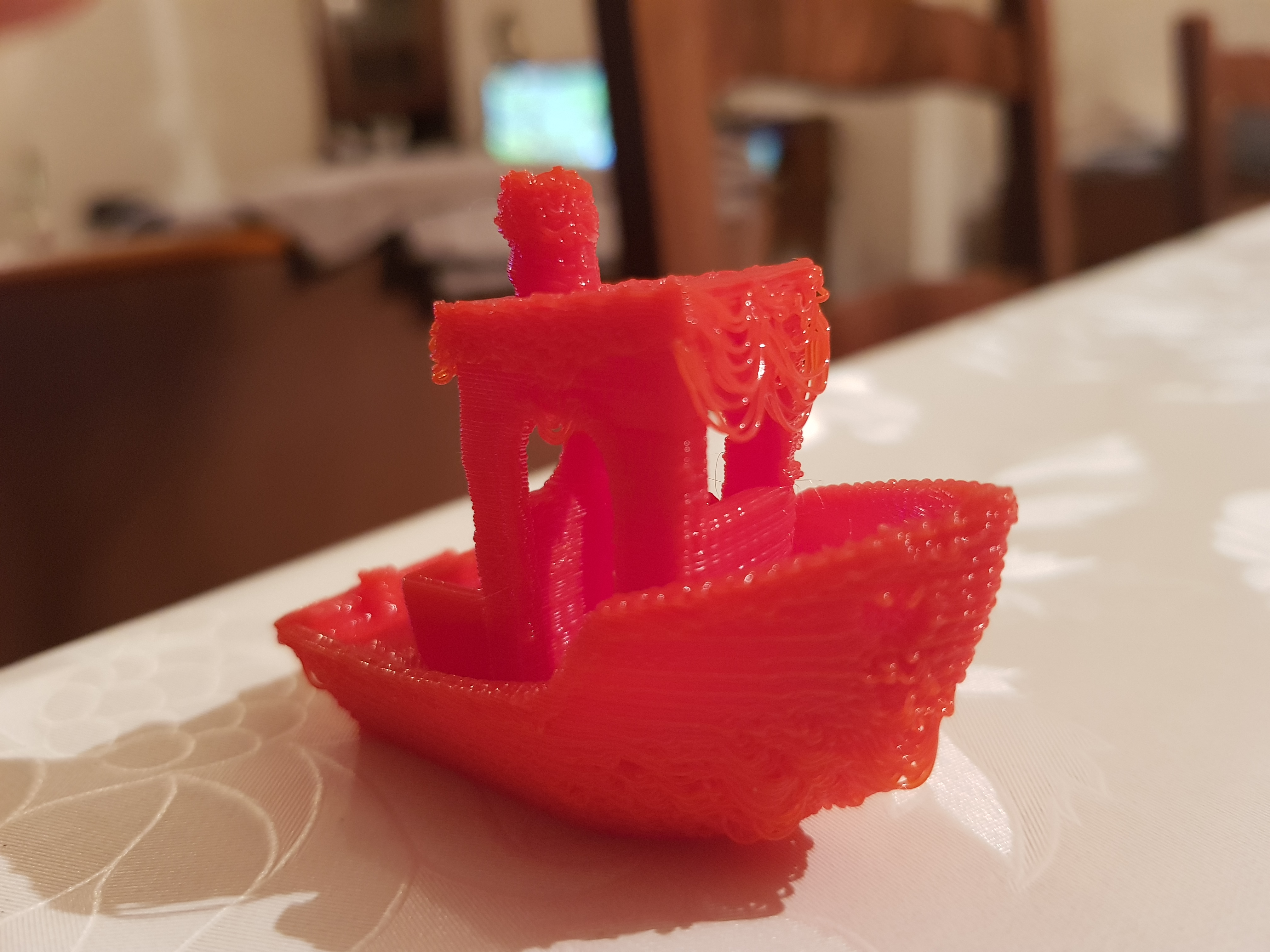

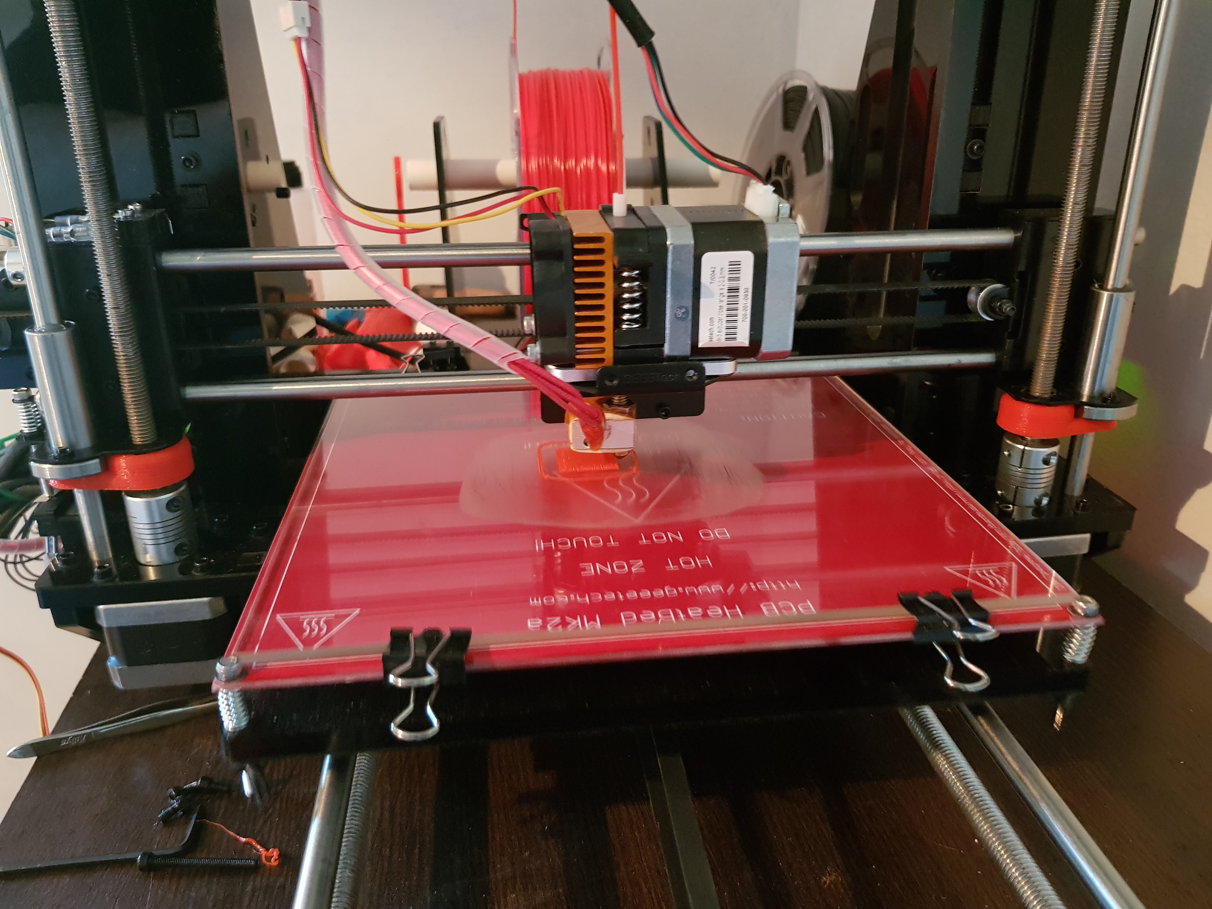

SnakeFear Posté(e) Mai 4, 2017 Auteur Partager Posté(e) Mai 4, 2017 (modifié) Bonsoir à tous Voici mon montage Anti Wooble et honnêtement je le trouve pas fameux le rendu :-/ http://www.hostingpics.net/viewer.php?id=115955Sanstitre3.jpg (lien en grand) Pourquoi j'ai pas de meilleur résultat ? Sache quand dans les tutoriels une personne avait des résultats de fou ! J'ai même l'impression que mon impression à plus de wobble que avant :-/ Edit : Après il m'arrive d'avoir des à-coup, mais je ne sais pas d'où viens le bruit, je tend l'oreille mais je n'arrive pas à déterminer d'ou vient le problème précisement. Enfin j'ai peut être une idée mais ... Quand je touche le filament juste avant qu'il chauffe, il y a les à-coup je sens que le fil "s'avale" d'un coup sec, comme si le fil avait du mal à venir et du coup le moteur ou je ne sais pas quoi force pour tirer le fil, ce qui fait des tremblements sur la machine et certainement doit ce répercuter sur les objets imprimés . Cependant sur le Dé de réglage ça ne tape pas :-/ Merci à tous Modifié (le) Mai 4, 2017 par SnakeFear Lien vers le commentaire Partager sur d’autres sites More sharing options...
glob30 Posté(e) Mai 4, 2017 Partager Posté(e) Mai 4, 2017 Heu, avant de régler le wobble, il faudrait vérifier le reste... Ton benchy est pas au top... Ca coule, ça bave... Bref, il y a encore beaucoup de choses à régler. Avec quoi est-ce que tu imprimes ? De l'ABS, du PLA ? Quels sont tes paramètres de température/vitesse. On dirait que rien n'accroche sur le coup :-(. Lien vers le commentaire Partager sur d’autres sites More sharing options...
pascal_lb Posté(e) Mai 4, 2017 Partager Posté(e) Mai 4, 2017 Il y a 3 heures, SnakeFear a dit : Pourquoi j'ai pas de meilleur résultat ? Sache quand dans les tutoriels une personne avait des résultats de fou ! J'ai même l'impression que mon impression à plus de wobble que avant :-/ Edit : Après il m'arrive d'avoir des à-coup, mais je ne sais pas d'où viens le bruit, je tend l'oreille mais je n'arrive pas à déterminer d'ou vient le problème précisement. Enfin j'ai peut être une idée mais ... Quand je touche le filament juste avant qu'il chauffe, il y a les à-coup je sens que le fil "s'avale" d'un coup sec, comme si le fil avait du mal à venir et du coup le moteur ou je ne sais pas quoi force pour tirer le fil, ce qui fait des tremblements sur la machine et certainement doit ce répercuter sur les objets imprimés . Cependant sur le Dé de réglage ça ne tape pas :-/ Merci à tous pour que ça coule comme ça je pense que tu es trop haut en température, mais il faut voir le reste des paramètres également Le bruit que tu entends ça doit être ton extrudeur qui claque, soit parce que ta buse commence à se boucher, soit ton moteur qui saute des pas, soit le réglage du débit de ton filament est mal réglé Bref comme le dit si bien @glob30 "il y a encore beaucoup de choses à régler" Lien vers le commentaire Partager sur d’autres sites More sharing options...
SnakeFear Posté(e) Mai 4, 2017 Auteur Partager Posté(e) Mai 4, 2017 (modifié) Bonsoir, il y a 49 minutes, glob30 a dit : Heu, avant de régler le wobble, il faudrait vérifier le reste... Ton benchy est pas au top... Ca coule, ça bave... Bref, il y a encore beaucoup de choses à régler. Avec quoi est-ce que tu imprimes ? De l'ABS, du PLA ? Quels sont tes paramètres de température/vitesse. On dirait que rien n'accroche sur le coup :-(. J'imprime avec du ESUN en PLA 1.75 mm. A 205 degré (il dise entre 190/220 avec le bed en 60 degré. En ce qui concerne les parametres de vitesse, j'ai pompé les réglages Slic3r de Paterpilar dans les tuto de Geeetech. En vitesse je suis donc à 40 mm/s il y a 24 minutes, pascal_lb a dit : pour que ça coule comme ça je pense que tu es trop haut en température, mais il faut voir le reste des paramètres également Le bruit que tu entends ça doit être ton extrudeur qui claque, soit parce que ta buse commence à se boucher, soit ton moteur qui saute des pas, soit le réglage du débit de ton filament est mal réglé Bref comme le dit si bien @glob30 "il y a encore beaucoup de choses à régler" Ouais ca coule je ne comprend pas, après le truc j'ai testé de mettre moins haut en température mais j'ai l'impression que ca ne chauffe pas suffisamment le filament Esun. Pour le moteur qui saute le pas, c'est possible alors... Mais en tous cas sur les courroie c'est niquel au niveau de la tentions. Mais c'est possible aussi que ca vienne du débit, le truc avale plus vite que ce qu'il faut du coup ca force. Modifié (le) Mai 4, 2017 par SnakeFear Lien vers le commentaire Partager sur d’autres sites More sharing options...
pascal_lb Posté(e) Mai 4, 2017 Partager Posté(e) Mai 4, 2017 il y a 4 minutes, SnakeFear a dit : J'imprime avec du ESUN en PLA 1.75 mm. A 205 degré (il dise entre 190/220 avec le bed en 60 degré. En ce qui concerne les parametres de vitesse, j'ai pompé les réglages Slic3r de Paterpilar dans les tuto de Geeetech. En vitesse je suis donc à 40 mm/s Ouais ca coule je ne comprend pas, après le truc j'ai testé de mettre moins haut en température mais j'ai l'impression que ca ne chauffe pas suffisamment le filament Esun. sur le principe, tes réglages ne sont pas mauvais, le fait de "pomper les réglages" d'une autre imprimante je ne suis pas pour... chaque imprimante a ses propres réglages même si tu as des machines identiques Regarde déjà si lorsque tu extrudes 50mm de filament avec le LCD (buse à 200°) tu as bien extrudé 50mm Pour cela tu fais une marque sur ton filament à 50mm de l'entrée de ton extrudeur, tu extrudes 50mm et tu contrôles si la longueur est bonne longueur ou pas Lien vers le commentaire Partager sur d’autres sites More sharing options...

phil135 Posté(e) Mai 5, 2017 Partager Posté(e) Mai 5, 2017 (modifié) je pense que tu as toujours un peu de wobble, mais le premier pb à traiter c'est tes paramètres d'impression d'après les photos des cubes je pense que tu extrudes trop chaud (coulures bavures sur X et Y, affaissement de la face Z) et pas assez en quantité (sur Z les fils doivent être collés les uns aux autres, sans espace résiduel) le calibrage des pas par mm de l'extrudeur semble bon (avec un réglet et un feutre fin, tu fais une marque à 110 mm sur le fil, tu extrudes 100mm, tu vérifies qu'il reste 10mm) ensuite le diamètre réel du fil: si tu as un pieds à coulisse ça vaut le coup de vérifier que ce qu'on t'a vendu pour 1.75 mm est bien à 1.75 mm (l'effet est en fonction de la différence de section, c'est à dire le carré du diamètre) pour terminer le coefficient de remplissage permet d'ajuster "fin" entre 0.9 et 1.1 , chez moi le plus extrême a été 1.15 diamètre de buse: très bonne question par exemple presque tous les documents geeetech parlent de buse 0.4 mm ... à part que la mienne a été livrée en 0.3 ; et ça change des choses --> à vérifier en premier Modifié (le) Mai 5, 2017 par phil135 Lien vers le commentaire Partager sur d’autres sites More sharing options...
