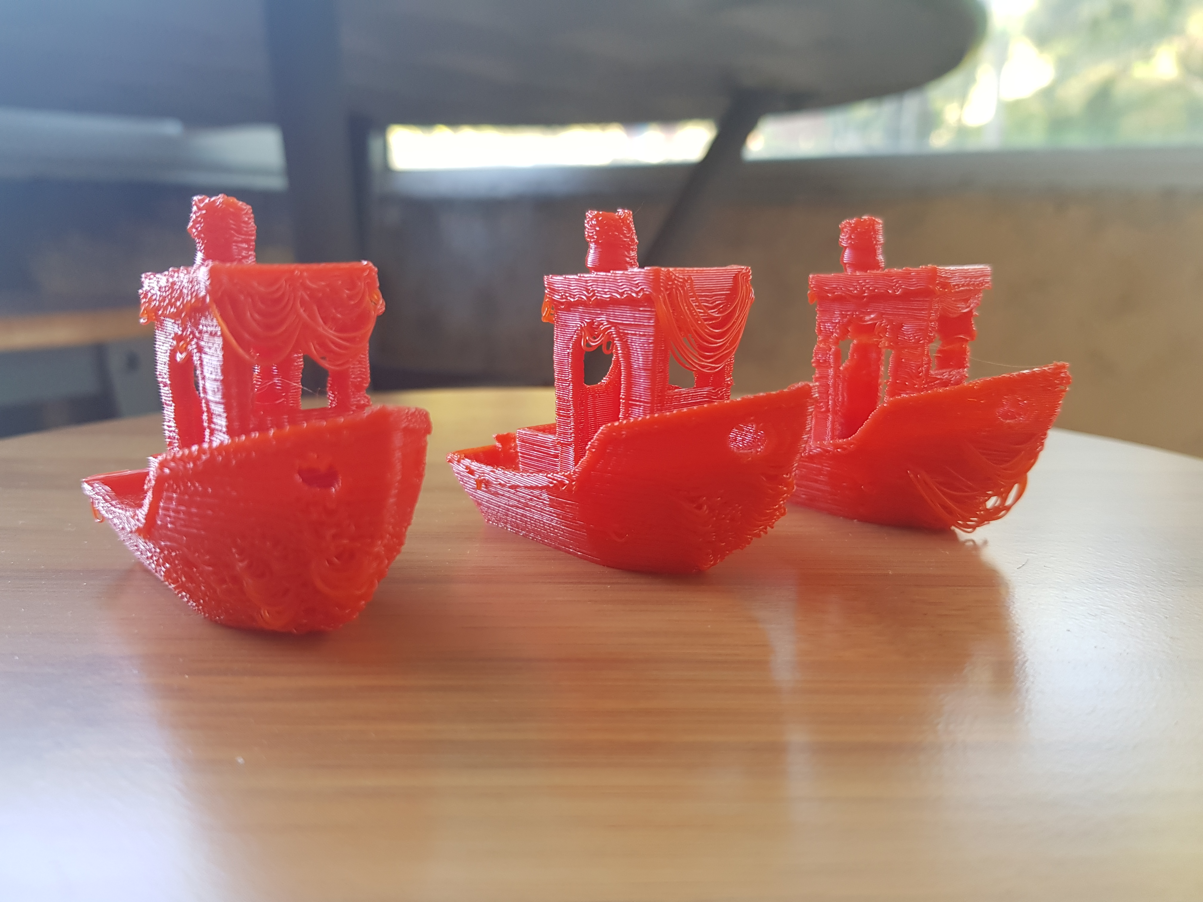

SnakeFear Posté(e) Mai 6, 2017 Auteur Partager Posté(e) Mai 6, 2017 Bonsoir, Bon voici les bateaux sans support et avec trois température différente : 200 / 195 / 190 Pour moi le 195 c'est le mieux Lien vers le commentaire Partager sur d’autres sites More sharing options...
pascal_lb Posté(e) Mai 6, 2017 Partager Posté(e) Mai 6, 2017 Il y a 3 heures, SnakeFear a dit : Bonsoir, Bon voici les bateaux sans support et avec trois température différente : 200 / 195 / 190 Pour moi le 195 c'est le mieux effectivement, c'est le 195, par contre dès qu'il y a un surplomb, c'est pas terrible... a qu'elle vitesse tu imprimes ? essai de diminuer le flux ou flow par ton LCD Par contre dès que tu arrives à imprimer presque correctement il faudra ajouter un ventilateur de pièce afin de refroidir un peu plus vite le filament extrudé Lien vers le commentaire Partager sur d’autres sites More sharing options...
glob30 Posté(e) Mai 6, 2017 Partager Posté(e) Mai 6, 2017 A mon avis, il n'y a pas que le flux :-( Sur celui de gauche, il y a carrément des vagues sur les parois :-(. Je n'ai pas relu tout le fil de discussion, mais est-ce que tu as bien vérifié les pas au niveau des moteurs. Les "coulures" me font penser que la tête n'est pas à la bonne position. Du coup, le fil coule dans le vide. Sur tes cubes de calibration, les mesures sont correctes ? C'est vraiment étrange comme phénomène... Il y a également un pb de ventilation (le haut de la tour est écrasé le plastique n'a pas le temps de refroidir entre deux couches), mais ça ne peut pas induire ça... Lien vers le commentaire Partager sur d’autres sites More sharing options...
phil135 Posté(e) Mai 9, 2017 Partager Posté(e) Mai 9, 2017 pour l'anti wobble il faut du jeu latéral et que ça glisse bien (graisse autorisée), si un point accroche: à refaire mais sincèrement tu as plus de pbs de paramètres d'impression que de wobble Lien vers le commentaire Partager sur d’autres sites More sharing options...
