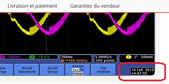

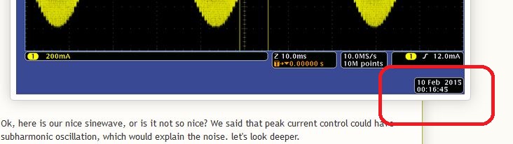

flogal Posté(e) Mai 5, 2017 Partager Posté(e) Mai 5, 2017 Pour les résultats à l'oscillo : Lien 1 Lien vers le commentaire Partager sur d’autres sites More sharing options...
La Bidouille Posté(e) Mai 5, 2017 Partager Posté(e) Mai 5, 2017 (modifié) GG @flogal J’étais pas loin de la vérité dans le principe..... ne se déclencher qu'à partir d'une certaine tension de seuil pour que chaque pas soit un vrai pas et ne résulte pas d'une harmonique parasite en quelque sorte Le gars décrit très bien le phénomène (et il a un super oscillo ^^). Je vais regarder dans mon stock de diodes si j'en ai qui tiennent les 1.5 ampères environ de mes moteurs et tester cela.....ça devrait se trouver en exergue, c'est aussi pour cela que je me pose de très grosse question quand à la fiabilité du résultat produit par des steppers comme les TMC2100 qui émulent jusqu’à 256 pas. La production d’harmoniques provoquant (ou oubliant) des pas semblant exponentielle avec l'augmentation du diviseur (16...32...64 etc ...) selon la démonstration qui semble claire ....sans parler de la perte évidente couple. sympa comme explication... à valider sur le terrain Ps: comme j'aime bien farfouiller, il est rigolo de constater que les copies d’écran des mesures montrées sur le site vendeur sont exactement à la même date que celle de l'article que tu as mis en lien ^^ Ali ................................................................................................l'article Modifié (le) Mai 5, 2017 par La Bidouille Lien vers le commentaire Partager sur d’autres sites More sharing options...
flogal Posté(e) Mai 5, 2017 Partager Posté(e) Mai 5, 2017 Ah mais c'est sûr qu'il les a pompées là En tous cas le résultat pratique qui est constaté, par moi modestement y compris, n'est pas un effet placebo ou l'alignement favorable des planètes au moment de l'impression, il y a bien suppression d'une anomalie dans la rotation du moteur. Le motif en diagonal que je constate sans Smoother semble lié, d'après ce que j'ai lu, à une surextrusion à chaque 32 pas. Le ghosting qui me reste doit être lié à un décalage sur le X et/ou le Y chaque 32 pas, de la même façon. Je valide ça ce soir/ce week-end, en mettant les autres smoothers. 1 Lien vers le commentaire Partager sur d’autres sites More sharing options...

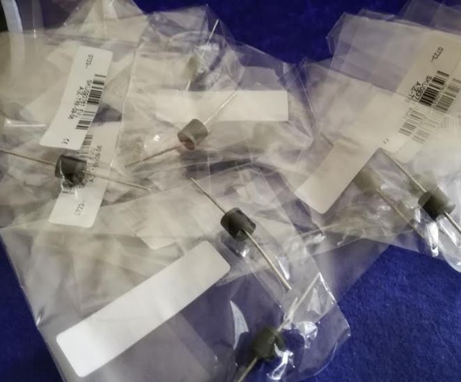

La Bidouille Posté(e) Mai 5, 2017 Partager Posté(e) Mai 5, 2017 Oui ...je ne crois pas que l'on soit dans le registre du vaudou ou de la magie noire ^^ De plus c'est éventuellement très aisé à réaliser soi même avec des diodes standards du marché même sans circuit imprimé .... (j'en ai trouvé une poignée dans un de mes coins ^^) Lien vers le commentaire Partager sur d’autres sites More sharing options...

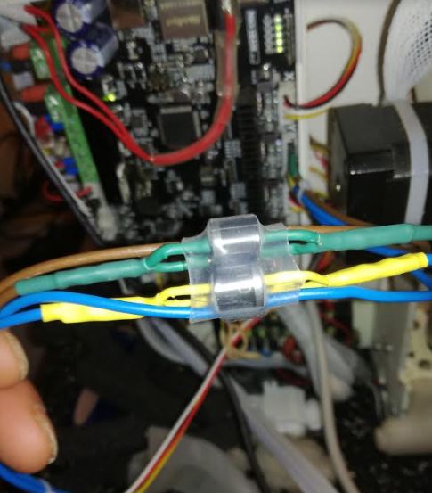

La Bidouille Posté(e) Mai 8, 2017 Partager Posté(e) Mai 8, 2017 (modifié) un petit retour J'ai fait le montage à l'arrache (mes diodes ont des tensions de seuil de 1.9 volts mais pas de pb c'est largement en dessous de la tension des impulsions du stepper nécessaire pour le pap) Je n'ai pas fait encore de test de qualité à proprement parlé (il faut brancher et débrancher le systeme et ce sur tout les moteurs entre chaque test pour une même piece dans les mêmes conditions pour être objectif) de façon "auditive" et visuelle les moteurs semblent moins bruyant et les déplacements peut être plus souples Reste donc à voir l'impact sur la qualité attendu en comparant (au microscope si nécessaire ) Voil voilou ... la suite cette semaine peut etre Modifié (le) Mai 9, 2017 par La Bidouille 1 Lien vers le commentaire Partager sur d’autres sites More sharing options...
