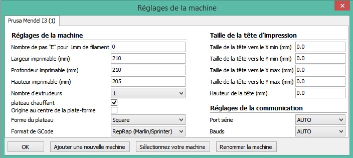

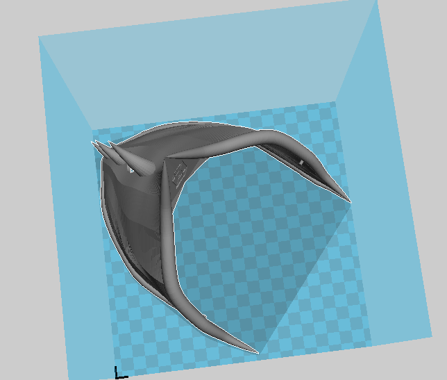

kropernic Posté(e) Mai 5, 2017 Partager Posté(e) Mai 5, 2017 Hello, Ma compagne est tombé sur une armure pour chat que voici. Seulement voilà, pas moyen de faire calculer le gcode pour l'épaule... (fichier nommé ARMOR_0_SHOULDER_fixed.stl) Je l'ai mesuré dans tinkercad et elle fait 209 donc ça devrait passer. Mais on dirait que Cura considère que ça ne rentre pas. On peut quand même bien imprimé 210*210*205 avec nos I3 Mega non ? Si quelqu'un à le courage de jeter un oeil au bouzin, il aura ma reconnaissance éternelle. Lien vers le commentaire Partager sur d’autres sites More sharing options...
slayer-fr Posté(e) Mai 5, 2017 Partager Posté(e) Mai 5, 2017 salut , as tu bien défini les dimensions de ton imprimante dans cura Lien vers le commentaire Partager sur d’autres sites More sharing options...
kropernic Posté(e) Mai 5, 2017 Auteur Partager Posté(e) Mai 5, 2017 Yep Lien vers le commentaire Partager sur d’autres sites More sharing options...

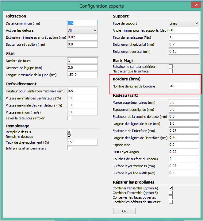

kropernic Posté(e) Mai 5, 2017 Auteur Partager Posté(e) Mai 5, 2017 Euh... Je vois ça où ? C'est quoi un (une?) brim d'abord ? l'espèce de contour autour de la pièce que la buse fait avant de démarrer ? C'est vrai qu'avec ça, ça ne rentre plus... Où que je le trouve ce paramètre là ? mdr *s'en va fouiller cura* Lien vers le commentaire Partager sur d’autres sites More sharing options...

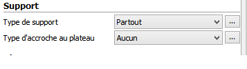

kropernic Posté(e) Mai 5, 2017 Auteur Partager Posté(e) Mai 5, 2017 Ah bin j'ai trouvé ça : Par contre 20 ? Il fait bien une ligne autour de l'objet mais pas 20 ! Et je vois ceci aussi dans les réglages : Où dans "Type d'accroche au plateau" il y a brim ou raft. Mais j'imagine que ce n'est que pour les supports. Je n'ai pas trouvé où trouver pour lui dire de ne pas faire cette ligne au début qui ne sert à rien ou presque (à part nettoyer un peu la buse pour le peu de fil qui est passé pendant le préchauffage, je ne vois pas) Lien vers le commentaire Partager sur d’autres sites More sharing options...
Invité Posté(e) Mai 5, 2017 Partager Posté(e) Mai 5, 2017 Tu peut aussi mettre la pièce en diagonale. Lien vers le commentaire Partager sur d’autres sites More sharing options...
kropernic Posté(e) Mai 5, 2017 Auteur Partager Posté(e) Mai 5, 2017 Déjà fait ^^ ça ne passe pas ^^ Elle reste en gris au lieu d'être en bleu... Lien vers le commentaire Partager sur d’autres sites More sharing options...

Harleyme Posté(e) Mai 5, 2017 Partager Posté(e) Mai 5, 2017 Mets tout à zéro dans skirt et essaye de placer ta pièce. Lien vers le commentaire Partager sur d’autres sites More sharing options...
kropernic Posté(e) Mai 6, 2017 Auteur Partager Posté(e) Mai 6, 2017 Nice ! Au début je trouvais mais c'était planqué dans "configuration experte" ! Lien vers le commentaire Partager sur d’autres sites More sharing options...
