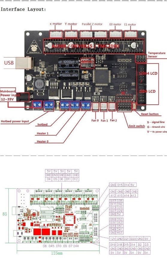

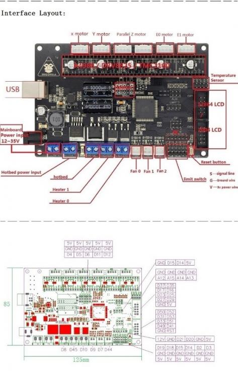

Si j'ai bien tout compris, sur la tri-gorilla, il y a 5 drivers, non ?
Mais seulement nous avons 6 connecteurs vers les steppers, de manière, je pense à pouvoir commander deux extrudeurs (E0 et E1).
En conséquence, 4 drv sur les axes, et 1 par extrudeur.
Donc @db42 doit avoir raison, de base, nous ne pouvons pas faire ce type de modification. Après, je pense que nous pouvons envisager non seulement un module intermédiaire avec un arduino qui pourrait nous permettre de contrôler de manière indépendante les deux steppers et procéder à la mise en parallèle automatique.
Ca pourrait donner quelque chose comme  (schéma fait à l'arrache) :
Mais si je vois bien l'idée, j'ai peur :
- De ne pas avoir les compétences pour concevoir en profondeur une telle carte.
- Que cela coûte au final un bras.
Par contre, ne pourrait-on pas utiliser les Z-stop hauts ?
Et là vous me dites : "Mais il n'y en a pas !".
Ce en quoi je vous répondrai : "Bah justement ! c'est peut-être le moment d'en installer et de les utiliser."

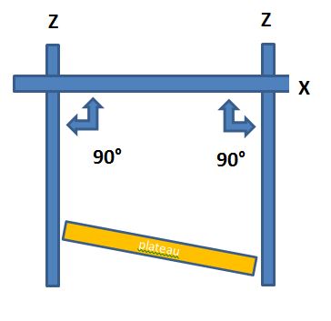

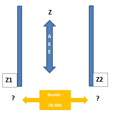

gérer les moteurs du Z indépendamment est envisageable mais du tout raisonnable !
1/En effet  rendre l'axe X parallèle au châssis n'impliquera pas que le plateau le soit
590f7c7d59892_2017-05-0721_58_21-Document1-MicrosoftWord(checdelactivationduproduit).jpg.b0f5b4f48acc9df537d5e0f6ca2cc530.jpg
Tant qu'a régler le plateau mécaniquement pour l'aligner.... autant régler le // du X en même temps et en plus c'est le moins susceptible de se dérégler par la suite (perso je n'y touche jamais et je n'ai même de capteur auto leveling, en plus).
Par contre les fins de courses mécaniques ne sont pas d’une précision extrême concernant le repetatibilite pour un homing (perso pour le Z j'utilise des optiques)
2/ une fois le homing réaliser ...
on fait comment pour mutualisé le gcode pour piloter 2 Moteurs (on va dire Z1 et Z2) indépendant vu comme un seul par le slicer (Z) ?
il faut dédoubler toute les commandes Gcode...il faut bien une consigne pour chaque couple stepper/moteur ...comment ?
le gcode généré par nos slicer "standards" enverra par exemple G0 F9000 X82.826 Y128.185 Z0.460 ce Z ne peut être une consigne que pour un seul couple stepper/moteur .....dans votre projet il y en a 2.... même si il se réfère au même vecteur direction Z (cela veut dire qu'il faudrait remettre en // les 2 moteurs après homing ...ca devient chaud)
590f8c0180be9_2017-05-0723_04_36-Document1-MicrosoftWord(checdelactivationduproduit).jpg.e5a61eaa3b83df6365aaa8b390949a09.jpg
il faut donc modifier le code du firmware en profondeur (pas les variables de parametrage, le code) pour effectuer cette differenciation ou mutualisation selon la phase de fonctionnement ..... à mon avis..encore plus chaud
Sinon ce système de homing indépendant existe déjà sur certaine CNC pour l'axe Y qui est assez souvent piloté par 2 moteurs.  mais avec un firmware ad hoc

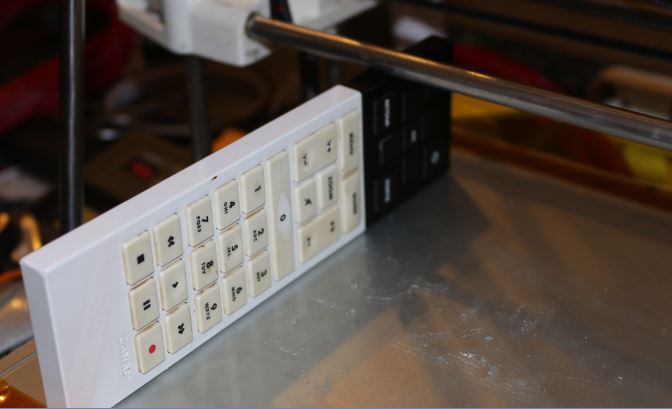

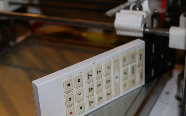

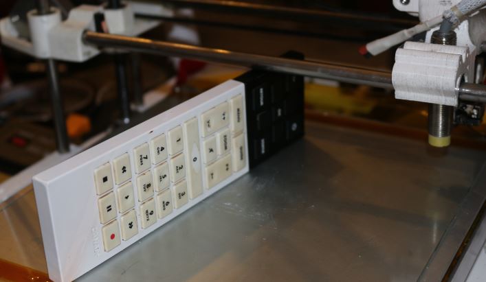

ben autant le faire à la main directement avec une pige fixe a partir du plateau et tourner les tiges va aussi vite et est moins prise de tête !
A l’époque de ma dagoguimauve je procédais comme ça (un peu à l'arrache certes mais cela fonctionnait)
590f837b97300_2016-04-1518_14_16-IMG_1070.JPG-VisionneusedephotosWindows.jpg.82e35ca30dc65f0f3d920a7b7e95031f.jpg590f8380bd7bc_2016-04-1518_14_30-IMG_1072.JPG-VisionneusedephotosWindows.jpg.6f42d18c1876a0b0e8bd8f59ce2c8c65.jpg590f83854a777_2016-04-1518_14_41-IMG_1071.JPG-VisionneusedephotosWindows.jpg.a3478ba4b4b406418caf5724cd1275cb.jpg
et cela allait très très bien....15 secondes environ

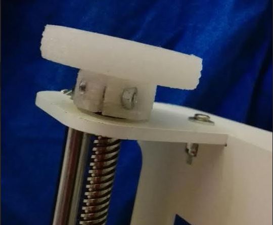

Sur ma steel j'ai même mis cela en haut des tiges pour ne pasavoir à toucher au coupleurs, en cas de besoin d'alignement
590f84dc50c21_2016-07-0317_11_44-(aucunobjet)-plumeau31@gmail.com-Gmail.jpg.381146de32b34e33815e95f473dfeef2.jpg
Sur les deltas ... pas ce genre de soucis ^^

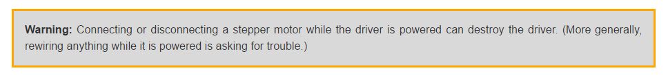

il y a 35 minutes, slayer-fr a dit :
Donc quand l’axe de droite par exemple arrive sur le contacteur, celui-ci coupe juste le courant qui va au moteur de l’axe de droite et le moteur de gauche continu de monter jusqu’à son tour ou il arrive sur le contacteur qui couperas le courant du moteur de l’axe gauche.
par contre supprimer électriquement (type interrupteur comme dans le projet) l'inductance du moteur sous tension sur un stepper risque de le condamner de façon irrémédiable à cause des courants induits (ça m'est arrivé)
C'est un phénomène connu et référencé
https://www.pololu.com/product/2132
590f9cb1e14d0_2017-05-0800_15_00-Pololu-DRV8825StepperMotorDriverCarrierHighCurrent(md20a).jpg.9cb84c7d2ac5b98f521117205b1af1a0.jpg
Il faudrait dans ce cas que ce soit gérer de façon soft ... donc renvoyer une consigne par le endstop au travers du FW qui pilote les steppers de façon à les passer en mode disable au moment opportun...il faut absolument que se soit le stepper qui pilote cet arrêt
