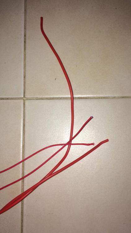

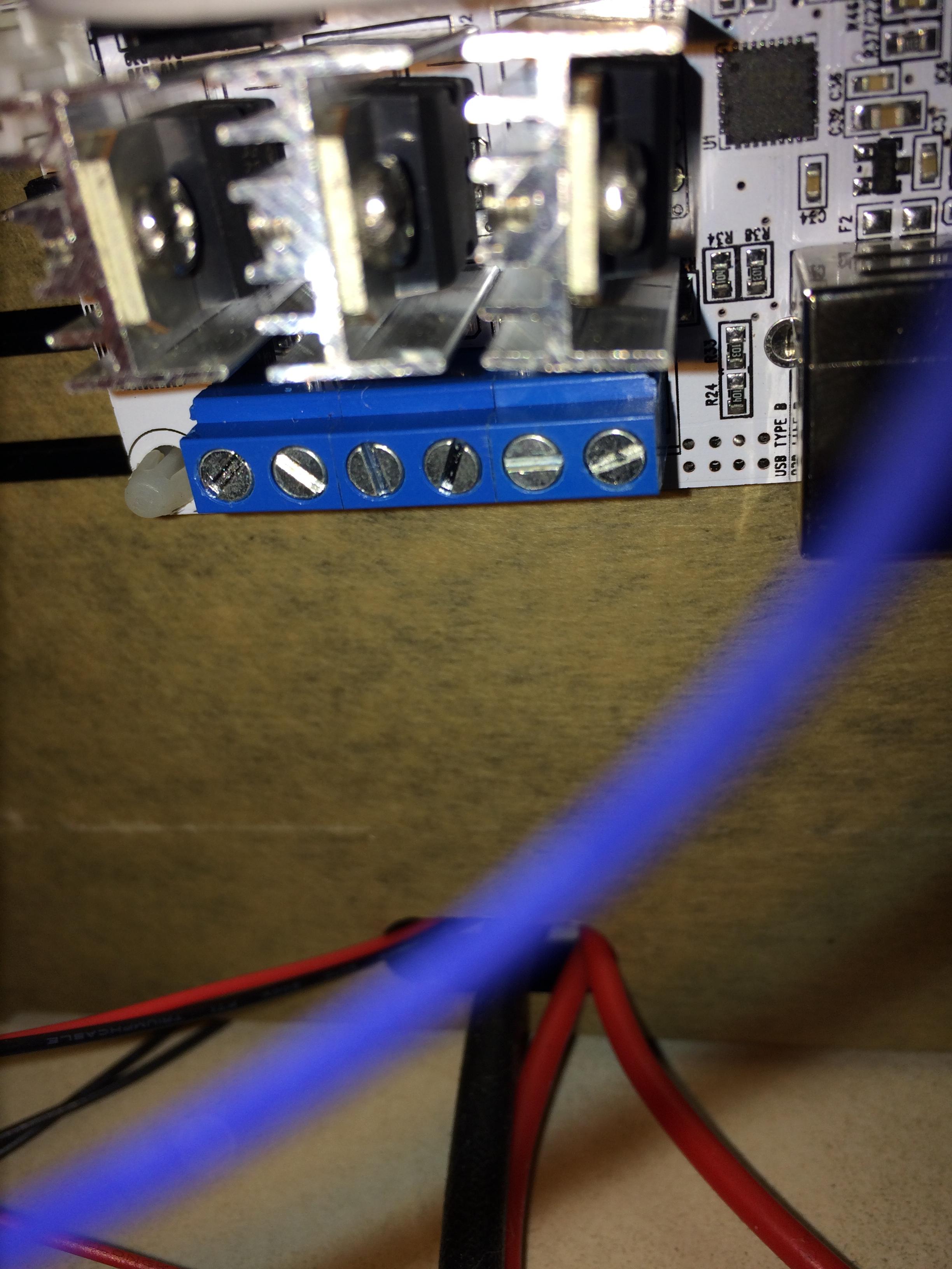

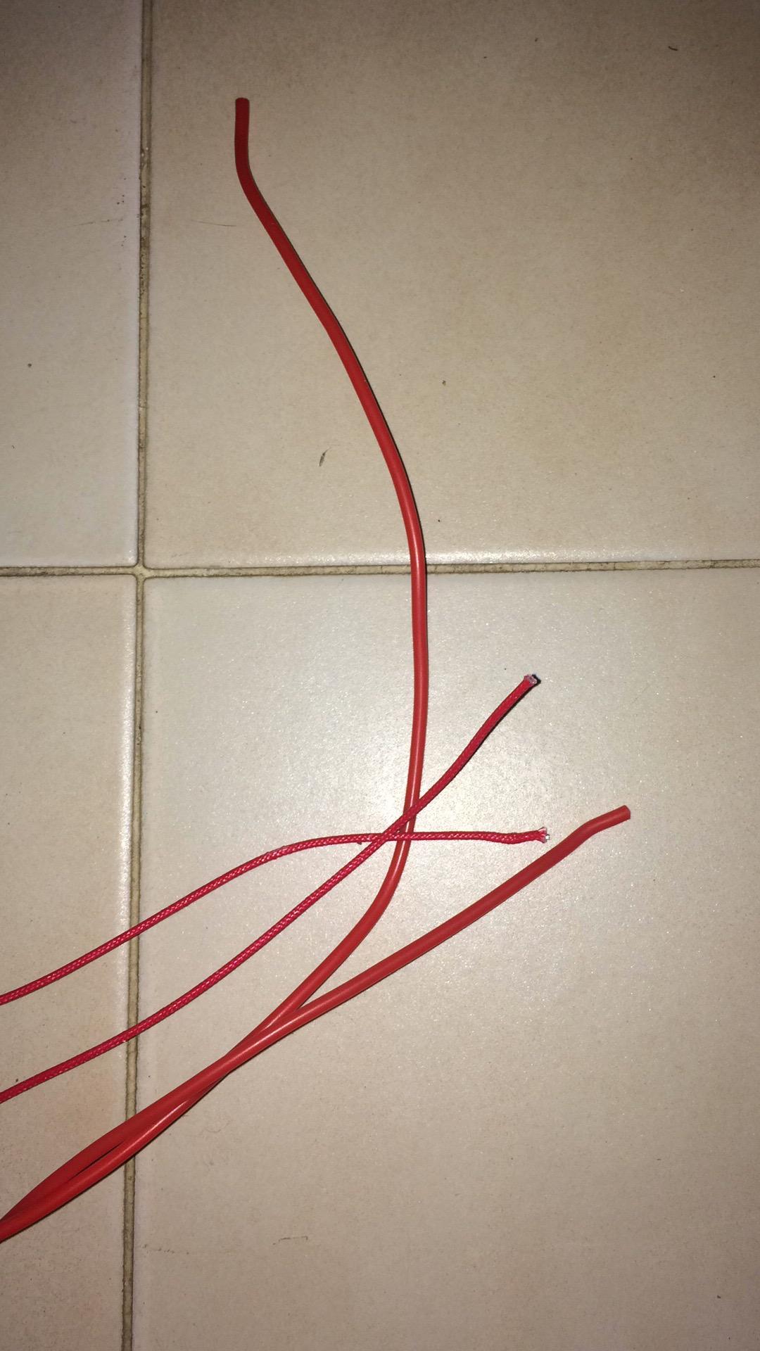

Goerges125 Posté(e) Mai 8, 2017 Auteur Partager Posté(e) Mai 8, 2017 Le 06/05/2017 at 14:42, pascal_lb a dit : Je ne sais pas si ça existe en français, mais il y a aussi sur le site de Geeetech des vidéo... en anglais , mais personnellement je suis une quiche en anglais et j'ai réussi à tout monter... et comme toi je ne connaissais rien à l'impression 3D. Tu peux toujours nous poser des questions ici pendant le montage, on te répondra avec plaisir Merci pour la réponse. Je viens de finir le montage et tu avais raison. Même en anglais c'est facile ^^ par contre, il me reste 4 câbles à brancher, et je ne comprends pas ce que dit le manuel quand il mentionne ces câbles. Quelqu'un pour m'aider svp ? Lien vers le commentaire Partager sur d’autres sites More sharing options...
glob30 Posté(e) Mai 8, 2017 Partager Posté(e) Mai 8, 2017 Si je ne m'abuse, il s'agit des fils du chauffage pour le plateau et l'extrudeur. Il doivent être vissé au bon endroit sur la carte. Il n'y a pas de polarité. Par contre, je ne connais pas le modèle I3 X, je ne saurais te dire où ça va... Lien vers le commentaire Partager sur d’autres sites More sharing options...
Goerges125 Posté(e) Mai 8, 2017 Auteur Partager Posté(e) Mai 8, 2017 il y a 6 minutes, glob30 a dit : Si je ne m'abuse, il s'agit des fils du chauffage pour le plateau et l'extrudeur. Il doivent être vissé au bon endroit sur la carte. Il n'y a pas de polarité. Par contre, je ne connais pas le modèle I3 X, je ne saurais te dire où ça va... Oui tu as raison c'est bien ça. Je pense avoir trouvé où ça se branche, mais je ne sais pas comment ?. Lien vers le commentaire Partager sur d’autres sites More sharing options...
glob30 Posté(e) Mai 8, 2017 Partager Posté(e) Mai 8, 2017 Ca ressemble à ce que j'ai sur ma carte. Le montage est extremement simple... Il suffit de visser le fil ! Tu dévisses, puis tu mets le fil par le dessous et tu revisses ! C'est tout ! Verifies bien la position. Il ne faut pas que tu branches la résistance du plateau à la place de la tête etc... Lien vers le commentaire Partager sur d’autres sites More sharing options...

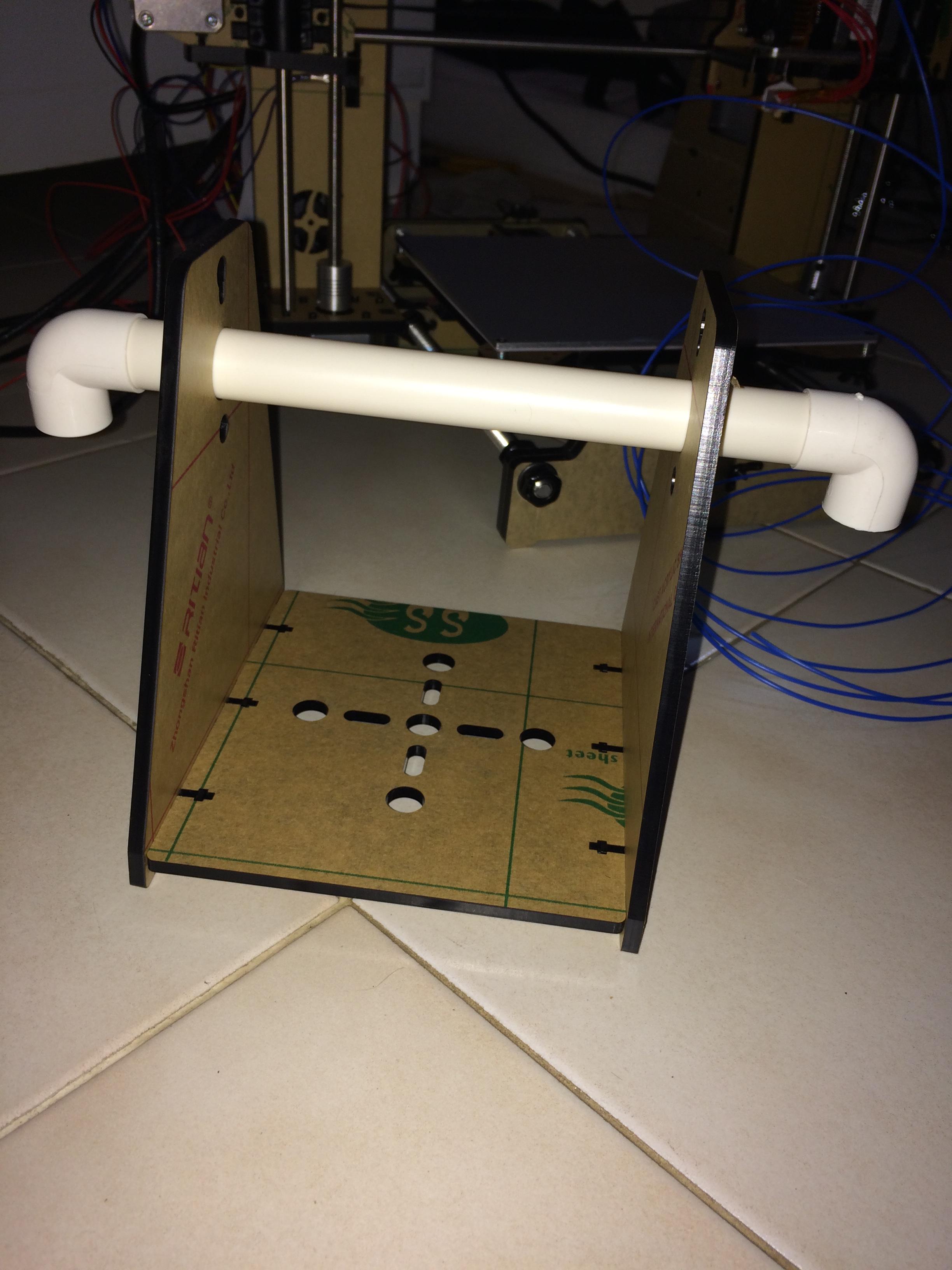

Goerges125 Posté(e) Mai 8, 2017 Auteur Partager Posté(e) Mai 8, 2017 il y a 26 minutes, glob30 a dit : Ca ressemble à ce que j'ai sur ma carte. Le montage est extremement simple... Il suffit de visser le fil ! Tu dévisses, puis tu mets le fil par le dessous et tu revisses ! C'est tout ! Verifies bien la position. Il ne faut pas que tu branches la résistance du plateau à la place de la tête etc... Yep tu avais raison ^^ Par contre, le manuel m'a fait construire un truc (image jointe) mais, à quoi il sert ? Et dans le manuel, après toutes les connexions, ils me disent un truc (je crois que ça parle de calibration etc) mais j'ai pas compris et google trad ne m'aide pas énormément. Merci Lien vers le commentaire Partager sur d’autres sites More sharing options...
le_joebar Posté(e) Mai 8, 2017 Partager Posté(e) Mai 8, 2017 C'est le Support pour y poser ta bobine de filament. Pour la question calibration la sa commence a être plus casse tête et prend bien plus de temps !!! Cherche sur les different sujet premiere mise en route ou quelque chose du genre A+ Lien vers le commentaire Partager sur d’autres sites More sharing options...

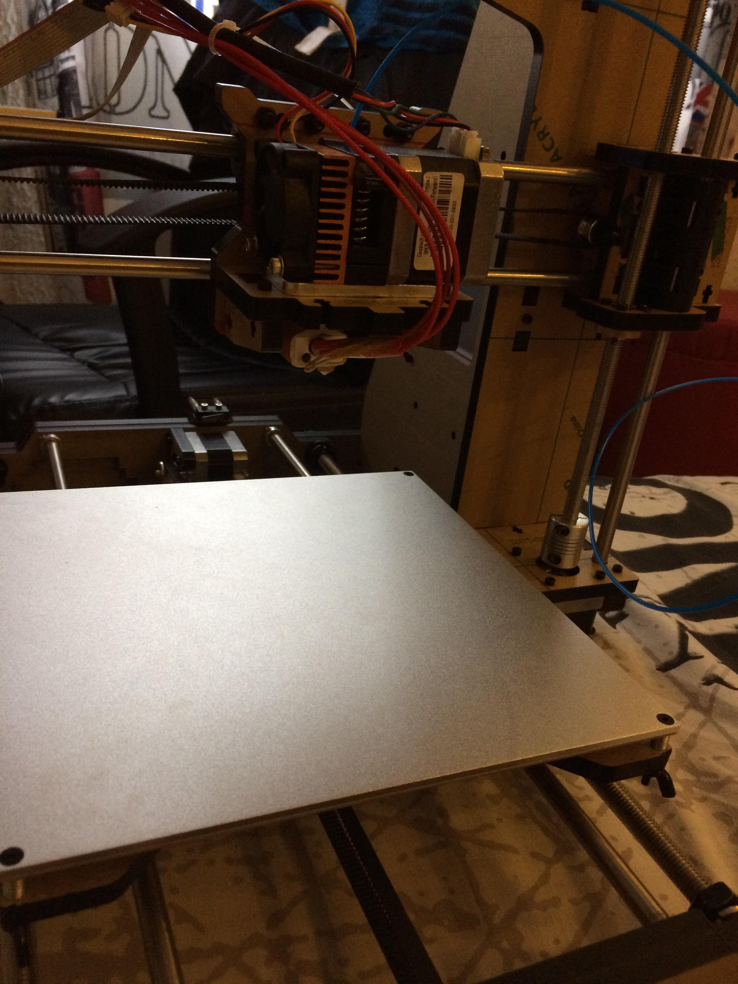

le_joebar Posté(e) Mai 8, 2017 Partager Posté(e) Mai 8, 2017 Le plateau sur lequel l'impression se fait s'appel le lit ou bed, il possède 4 vis papillons qui servent a regler sont niveau. Il doit y avoir l’épaisseur d'une feuille de papier entre la buse "Endroit d'ou sort le filament extruder" et le lit et ce au 4 coin du lit ! Pour connaitre la différence entre abs et pla tu peus brûler un petit bout avec un briquet l'un des 2 fume noir mais je ne sais plus lequel !!! sa ne t'aide pas je sais mais cherche sur le forum il y a beaucoup de demande après assemblage !!!! 1 Lien vers le commentaire Partager sur d’autres sites More sharing options...
Goerges125 Posté(e) Mai 8, 2017 Auteur Partager Posté(e) Mai 8, 2017 il y a 2 minutes, le_joebar a dit : Le plateau sur lequel l'impression se fait s'appel le lit ou bed, il possède 4 vis papillons qui servent a regler sont niveau. Il doit y avoir l’épaisseur d'une feuille de papier entre la buse "Endroit d'ou sort le filament extruder" et le lit et ce au 4 coin du lit ! Pour connaitre la différence entre abs et pla tu peus brûler un petit bout avec un briquet l'un des 2 fume noir mais je ne sais plus lequel !!! sa ne t'aide pas je sais mais cherche sur le forum il y a beaucoup de demande après assemblage !!!! Ok super. Et, c'est normal que je ne puisse pas descendre l'extruder pour l'approcher du lit via le logiciel ? Lien vers le commentaire Partager sur d’autres sites More sharing options...
le_joebar Posté(e) Mai 8, 2017 Partager Posté(e) Mai 8, 2017 (modifié) Combien y a t'il d'espace actuellement ? sais tu le faire monter ? si oui alors peut-être le vis de réglage du endstop !! Cette vis définis le point d’arrêt avant que la buse ne touche le plateau !!! Modifié (le) Mai 8, 2017 par le_joebar Lien vers le commentaire Partager sur d’autres sites More sharing options...

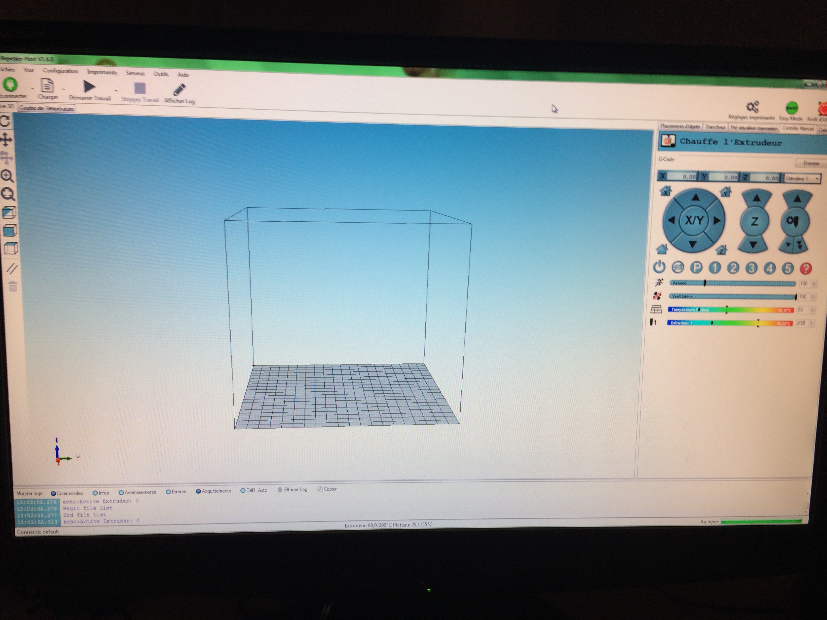

Goerges125 Posté(e) Mai 8, 2017 Auteur Partager Posté(e) Mai 8, 2017 il y a 6 minutes, le_joebar a dit : Combien y a t'il d'espace actuellement ? sais tu le faire monter ? si oui alors peut-être le vis de réglage du endstop !! Cette vis définis le point d’arrêt avant que la buse ne touche le plateau !!! C'est dur à le faire descendre manuellement. (Car j'y arrive pas avec le logiciel). Tu veux que je fasse quoi avec le endstop ? Lien vers le commentaire Partager sur d’autres sites More sharing options...
