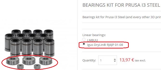

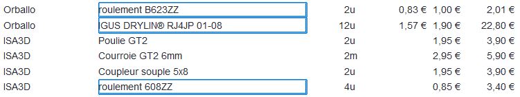

Je vais te faire grignoter keke roros sans modifier ton fournisseur ;)
590ea2e59b26a_2017-05-0706_29_49-KitcompletImprimante3D-Validationdeschoix-Bienchoisirsonimprimante3.jpg.99947a2b56362aa299b822261ac1b0d6.jpg======>590ea38a875a1_2017-05-0706_24_10-Kitrodamientosprusai3steel.jpg.06c5e876e1da00c65dc47998efd8853b.jpg
 + de 5% en moins  sur le prix du châssis..... hé hé  ^^

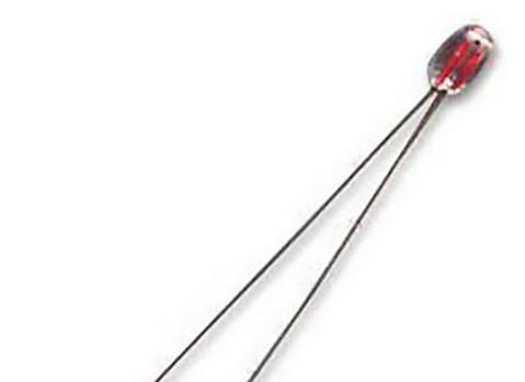

Il y a 7 heures, MugSpooN a dit :
j'entend aussi parler de capteur de température.... pas dans la liste du coup est-ce un oublie indispensable ? Ou les placer et combien en faut il ?
En fait il en faut obligatoirement 2 qui sont identiques en terme caractéristiques.(ce sont des thermistances en fait)
En general ce sont des NTC 100K (100 Kohm) et c'est des petits binious qui ressemble à ça 590ea9bae248b_2017-05-0706_57_35-thermistor-source-800x800.jpg(ImageJPEG800800pixels)-Redimensionne(8.jpg.955aee56441c2873a433c8f75b702ae6.jpget en général câblé avec un mètre de conducteur
Il en faut 1 pour le plateau et 1 pour le corps de chauffe de la buse (bien souvent celles ci sont livrées avec ... se renseigner donc)
Je considère cela comme du consommable donc en avoir une ou deux d'avance évite de rester planté devant sa machine pendant plusieurs jour pour un bidule à 1 balle. c'est fragile et peut être abimé en manipulant sauvagement ou bien lâcher "naturellement" ...
Je conseil aussi d'avoir une cartouche de chauffe d'avance (pour la tête) ca coute pas grand chose et on est content de l'avoir si ca rend l'âme

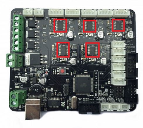

ayant le choix le nom de la MKS V1.5 revient souvent et ayant calculé une différences d'environ 20 euros sur la config
Attention dans ta simulation tu ajoutes des steppers DRV8825 à la configuration MKS base 1.5.... mais ceux ci sont embeded sur celle ci !!! donc pas necessaire
590eac05c071f_2017-05-0707_08_03-carte-pilote-mks-base-v15.jpg(ImageJPEG800800pixels)-Redimensionne(8.jpg.58e691993540f7f5c627b0734252cacc.jpg
....ça ne fait que 5 ou 6 €...pour cette option ... mais bon ...
