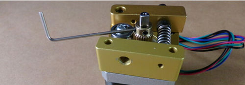

laurentGuille Posté(e) Mai 6, 2017 Partager Posté(e) Mai 6, 2017 Bonjour , malgré mes recherches , je ne trouve pas de sujet sur mon problème . J'ai récemment acquis cette extrudeur MK8 complets , afin de remplacer celui d'origine . Car ayant d'énorme soucie de claquement , je voulais un extrudeur plus performant . Donc après l'avoir installer , il s'avère que sa ne fonctionne pas correctement . Voici , les problèmes que je rencontre , au début de l'impression( la première impression depuis le changement ) sa fonctionnais bien mais au bout d'un moment sa se remets a claquer et lorsque je regarde l'extrudeur , je remarque en fait que le moteur fait des mouvements d'avant en arrière comme si le filament faisait revenir en arrière le moteur . Donc je sors le filament de la hotend et j'essaie avec simplify3D d'extruder du filament et sa fonctionne mais pas tous le temps , j'ai l'impression que quelques chose bloque mon filament d'avance mais si je tire sur le filament en bout sa viens bien . Aurais je besoin de reparamétrer le pas de l'extrudeur sur l'écran ? Et si sans filament mon moteur fait aussi des allers retours , de quoi cela peux venir . Un problème mécanique ou le moteur qui a un soucie ? Lien vers le commentaire Partager sur d’autres sites More sharing options...
eowindel Posté(e) Mai 6, 2017 Partager Posté(e) Mai 6, 2017 Salut, la roue dentée que tu as est la même que d'origine, pas de pas à modifier. Reprend depuis le début si tu démontes la roue dentée et demande d'extruder, le moteur tourne t'il sans problème ? Envoyé de mon ONE E1003 en utilisant Tapatalk Lien vers le commentaire Partager sur d’autres sites More sharing options...

laurentGuille Posté(e) Mai 9, 2017 Auteur Partager Posté(e) Mai 9, 2017 Bonjour , après avoir revue mon montage , il s'avères que si je sers trop le roulement guide du filament cela bloque mon moteur , donc je suis obliger de le laisse désserrer mais bon il ne bouge pas donc pas de soucie de ce cotè . Concernant , le calibrage en faisant extruder 10cm de filament , je me trouve avec 10cm et 4mm donc quand je regarde sur l'écran , le pas du moteur de l'extrudeur est de 98 . Donc si je fait la règle de 3 , sa me donne environ 102 , est ce que cela vous semble correct . J'ai réussi à imprimer plusieurs pièces sans soucie comme sa , quel incidence cela a si je laisse l'extrudeur avec ce réglage , c'est a dire qu'il extrude un peu plus de filament ; Lien vers le commentaire Partager sur d’autres sites More sharing options...
