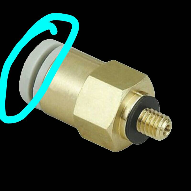

Lubudik Posté(e) Mai 9, 2017 Partager Posté(e) Mai 9, 2017 (modifié) Bonjour à tous, Il m'arrive un truc bizarre aujourd'hui sur ma µDelta Rework. Pas moyen de sortir le tube PTFE du pneufit ! Des pneufit, d'ailleurs. J'ai eu un problème de filament bloqué en cours d'impression. J'arrête tout et je veux enlever le filament en dégageant le tube PTFE de la tête d'impression pour pouvoir en couper le bout élargi avant de le retirer du tube PTFE, comme je fais d'habitude. Et ben, pas moyen. On dirait que le tube PTFE est soudé au pneufit. Pourtant, celui-ci (le pneufit) tourne librement autour du tube. Mais pas moyen de l'extraire. Que ce soit du côté tête d'impression ou de celui de l'extrudeur. Quelqu'un a une idée de la cause du pourquoi du comment ? Et aussi une solution pour résoudre ce problème ? Modifié (le) Mai 9, 2017 par Lubudik Lien vers le commentaire Partager sur d’autres sites More sharing options...
LeHardi42 Posté(e) Mai 9, 2017 Partager Posté(e) Mai 9, 2017 Normalement il est impossible d'enlever le tube sans appuyer sur la petite bague blanche en haut du pneufit. Il y a que ça qui me vienne en tête... Lien vers le commentaire Partager sur d’autres sites More sharing options...
Lubudik Posté(e) Mai 9, 2017 Auteur Partager Posté(e) Mai 9, 2017 Oui, ça je le sais. Mais même en le faisant, impossible de sortir le tube. Lien vers le commentaire Partager sur d’autres sites More sharing options...

utile izateur Posté(e) Mai 10, 2017 Partager Posté(e) Mai 10, 2017 @Lubudik t'as essayé quand tu appuie sur la bague de pousser un peu le tube de tirer un petit coup sec ? c'est ce que je fait sur mes miens, tu appuie bien fort sur la bague tu pousses et tu tires d'un coup sec (sans tirer non plus comme un bourricot ). Lien vers le commentaire Partager sur d’autres sites More sharing options...

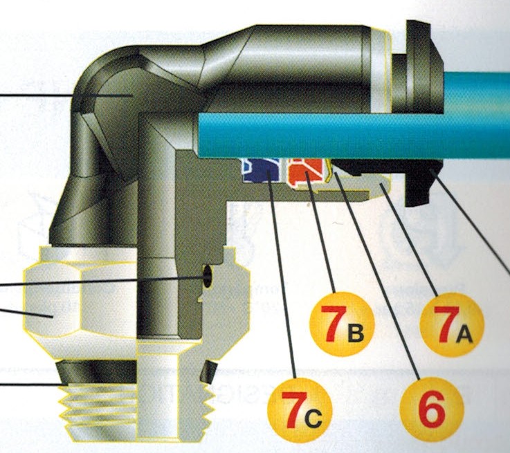

ERIC62 Posté(e) Mai 10, 2017 Partager Posté(e) Mai 10, 2017 Pour info le fonctionnement d'un "Pneufit" est le suivant. Le terme raccord pneumatique est quand même plus standard pour ceux qui en cherche. Lorsque l'on appui sur la bague noir, la griffe (N°6 en jaune) est poussé à son tour et libère le tube. Si l'on ne pousse pas cette griffe, plus on tire sur le tube, plus cette griffe rentre dedans pour l'empêcher de sortir. A l'extrême on explose le tube, ou le raccord mais en force rien ne peu marcher correctement. Lorsque ca coince, il y'a deux solutions, soit la griffe est très fortement rentré dans le tube et elle ne peut plus en sortir (on coupe et raccord =>poubelle) ou elle est déformé et/ou la bague noir est usé et on a beau pousser là aussi c'est mort (=> Poubelle). Un raccord de ce type est un raccord réutilisable dans de bonnes conditions et s'il est de bonne qualité, mais n'est pas fait pour être démonté/remonté régulièrement. Ceux qui on l'habitude de le faire il faut oublier ou alors en avoir pas mal d'avance. Lien vers le commentaire Partager sur d’autres sites More sharing options...
