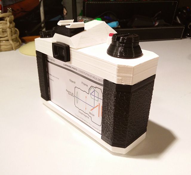

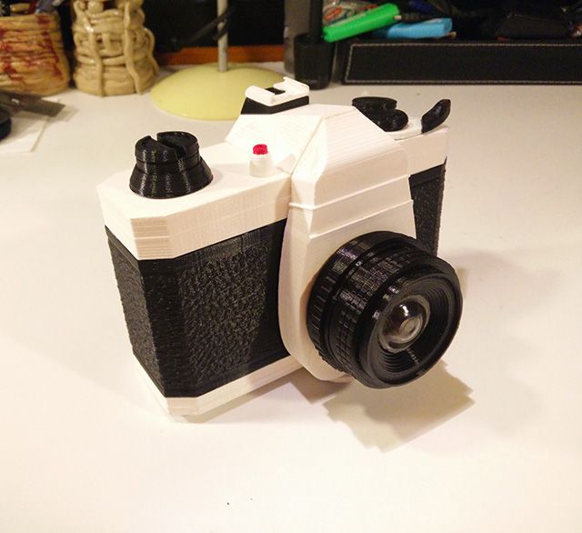

coco83 Posté(e) Décembre 22, 2015 Partager Posté(e) Décembre 22, 2015 (modifié) L'une de mes première impression faite juste après le montage de ma Disco200: une pseudo réplique de Pentax faisant office de visionneuse de diapositive pour un exposé sur... les appareils photos, étonnant non? Le mécanisme permettant de faire défiler les diapositive est en Lego technic, rien de bien sorcier, mais ça marche Les pièces en blanc avaient pas mal de wobble, du coup après quelques ajustements, les pièces en noir ont pu être imprimées plus proprement. Modifié (le) Décembre 22, 2015 par coco83 4 Lien vers le commentaire Partager sur d’autres sites More sharing options...

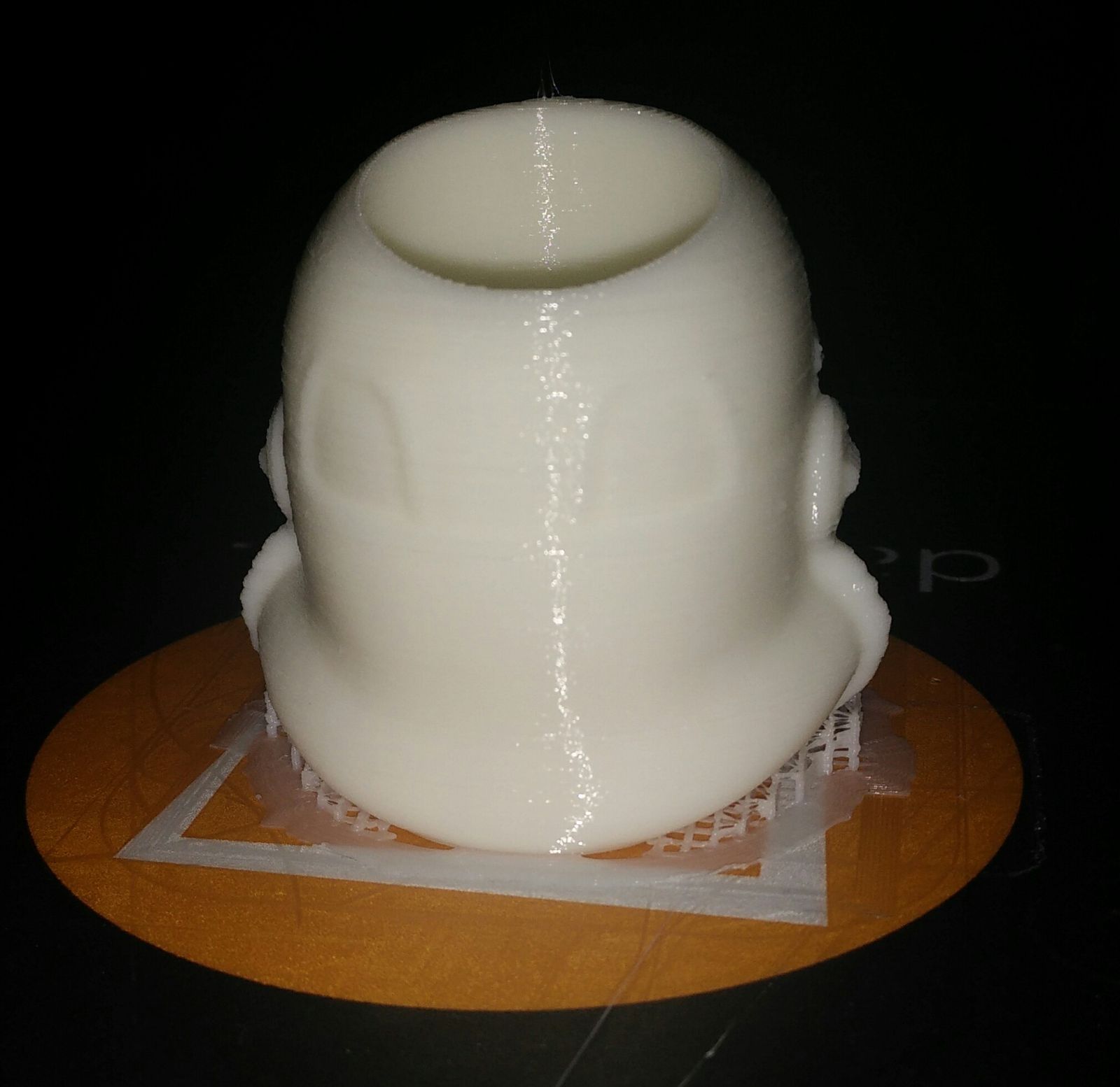

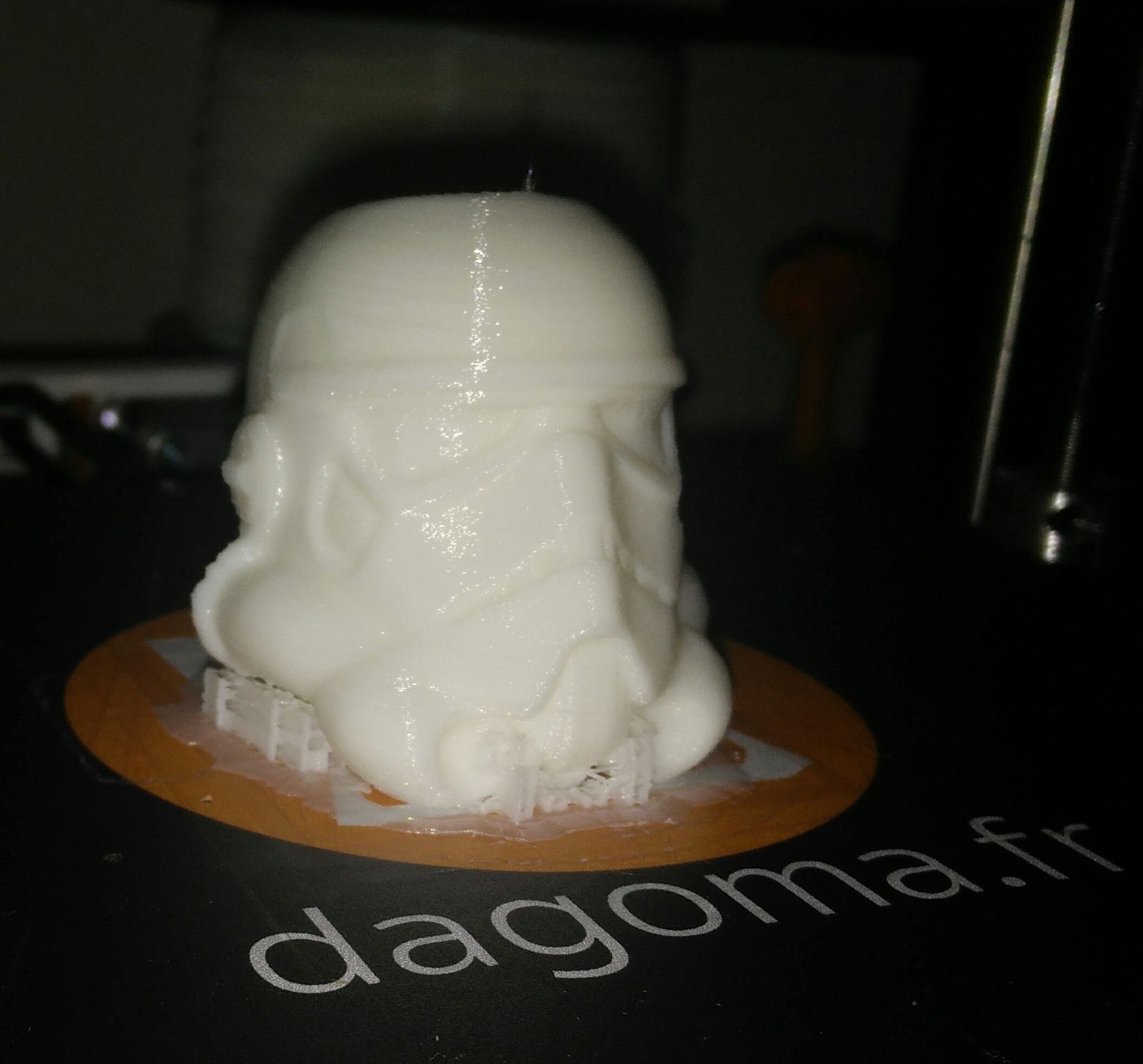

Furtys Posté(e) Décembre 22, 2015 Partager Posté(e) Décembre 22, 2015 (modifié) Je reviens avec un petit bonhomme ayant des détails maintenant ... Et là gros WTF, un côté est superbe, l'autre moyen et le dernier foiré ! (Sans parler des milliers de support qu'il m'a créé et que je ne sais pas comment enlever) ... EDIT : Ok pour le support, suffit juste de forcer enfait Modifié (le) Décembre 22, 2015 par Furtys 1 Lien vers le commentaire Partager sur d’autres sites More sharing options...
Guest flykiller Posté(e) Décembre 22, 2015 Partager Posté(e) Décembre 22, 2015 il y a 58 minutes, Furtys a dit : Je reviens avec un petit bonhomme ayant des détails maintenant ... Et là gros WTF, un côté est superbe, l'autre moyen et le dernier foiré ! (Sans parler des milliers de support qu'il m'a créé et que je ne sais pas comment enlever) ... EDIT : Ok pour le support, suffit juste de forcer enfait rooooh c'est pas bien de ce ronger les ongles Lien vers le commentaire Partager sur d’autres sites More sharing options...

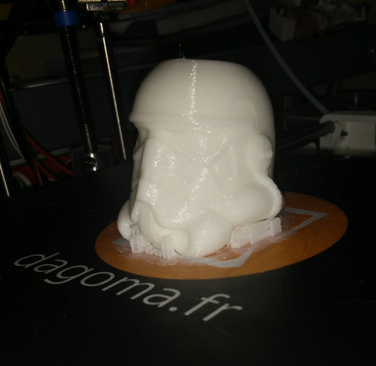

Furtys Posté(e) Décembre 22, 2015 Partager Posté(e) Décembre 22, 2015 il y a 3 minutes, flykiller a dit : rooooh c'est pas bien de ce ronger les ongles Certes, mais là je suis déçu de l'aspect de mon stormtrooper (enfin, surtout son chapeau ...) 1 Lien vers le commentaire Partager sur d’autres sites More sharing options...
Pascal3 Posté(e) Décembre 23, 2015 Partager Posté(e) Décembre 23, 2015 je le trouve vraiement pas mal , juste besoin d un petit peut de finition , cool ! Lien vers le commentaire Partager sur d’autres sites More sharing options...
Furtys Posté(e) Décembre 23, 2015 Partager Posté(e) Décembre 23, 2015 (modifié) Il y a 9 heures, Pascal3 a dit : je le trouve vraiement pas mal , juste besoin d un petit peut de finition , cool ! Ba enfait à part le dessous du chapeau complètement foiré … Mais je pense que le preset Octofiber n'est pas spécialement correct … je suis entrain d'imprimer des pièces de tests avec différentes Tº EDIT : Bien ce qui me semblait ! L'octofiber est mal réglé dans Cura by Dagoma ... 200°C en rapide à gauche et 210°C en standard à droite ... Pas besoin de commenter je pense Modifié (le) Décembre 23, 2015 par Furtys Lien vers le commentaire Partager sur d’autres sites More sharing options...

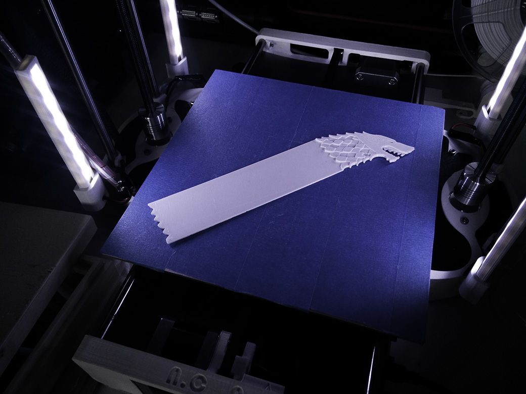

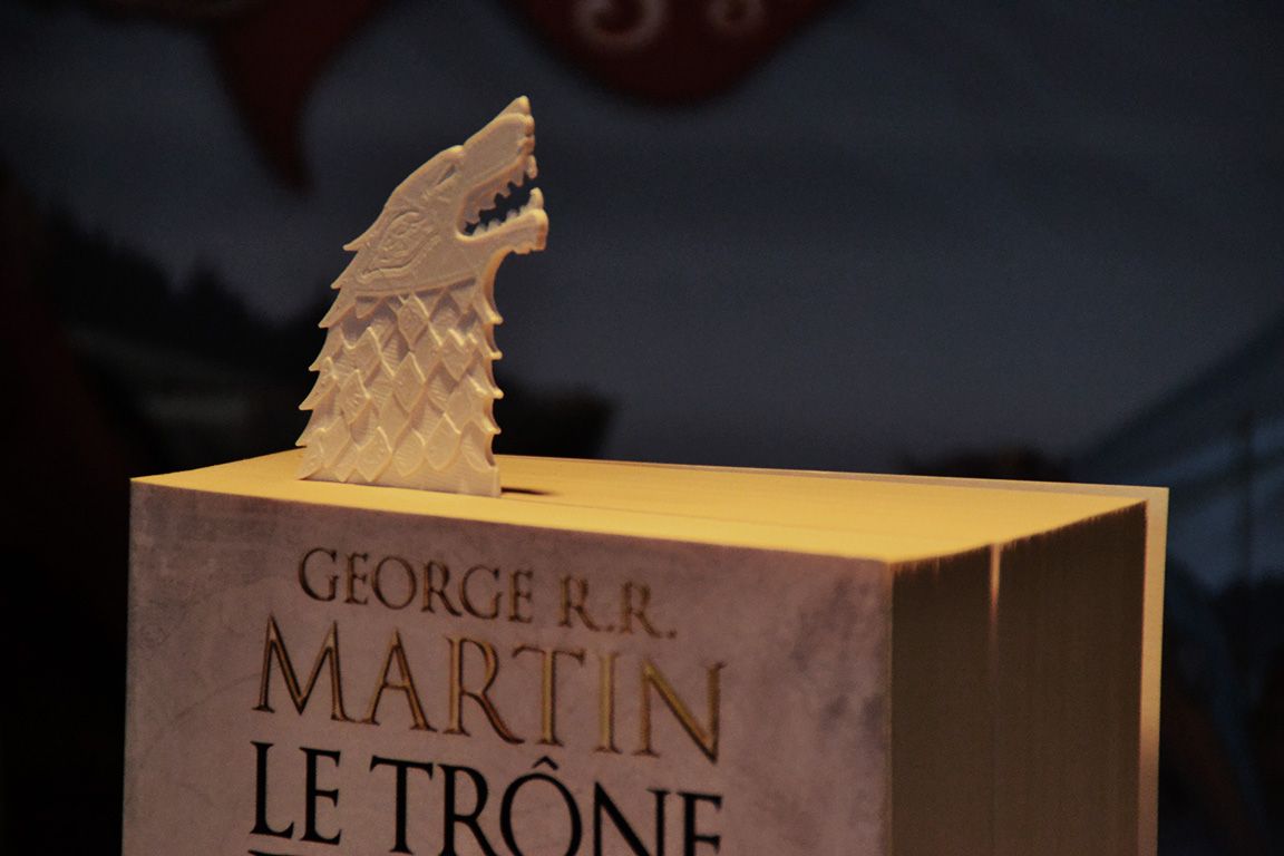

coco83 Posté(e) Décembre 24, 2015 Partager Posté(e) Décembre 24, 2015 Impression d'un marque page Game of Thrones: 1 Lien vers le commentaire Partager sur d’autres sites More sharing options...

croky_b Posté(e) Décembre 24, 2015 Partager Posté(e) Décembre 24, 2015 Le 22/12/2015 at 20:13, coco83 a dit : L'une de mes première impression faite juste après le montage de ma Disco200: une pseudo réplique de Pentax faisant office de visionneuse de diapositive pour un exposé sur... les appareils photos, étonnant non? Le mécanisme permettant de faire défiler les diapositive est en Lego technic, rien de bien sorcier, mais ça marche Les pièces en blanc avaient pas mal de wobble, du coup après quelques ajustements, les pièces en noir ont pu être imprimées plus proprement. ce sont quoi les petits ajustements stp 2 Lien vers le commentaire Partager sur d’autres sites More sharing options...
coco83 Posté(e) Décembre 24, 2015 Partager Posté(e) Décembre 24, 2015 Réajuster le parallélisme entre les tiges lisses de l'axe Z, puis le parallélisme du chariot par rapport au plateau, et enfin retendre les courroies de X et Y. Lien vers le commentaire Partager sur d’autres sites More sharing options...

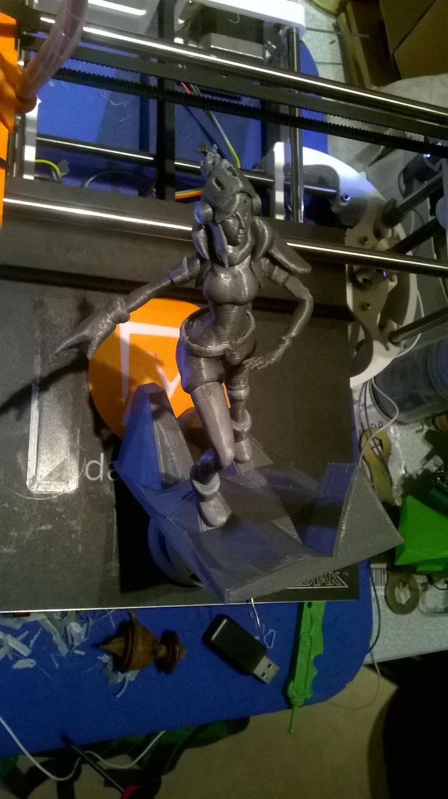

MELVINHJEDI Posté(e) Décembre 25, 2015 Partager Posté(e) Décembre 25, 2015 pour un ami , statue de riven arcade imprimé en plusieurs fois (manque plus que l'épée) mode fin (sauf en mode normal pour le buste , c"étais une erreur) 5 Lien vers le commentaire Partager sur d’autres sites More sharing options...

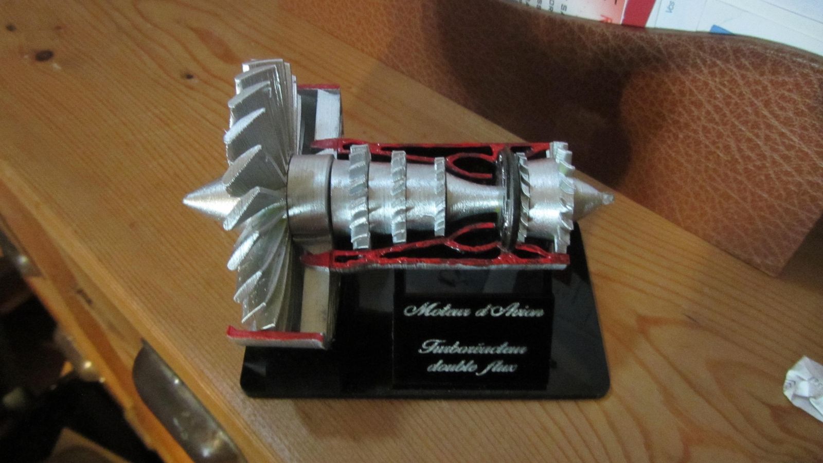

Edge540 Posté(e) Décembre 25, 2015 Partager Posté(e) Décembre 25, 2015 Un Moteur d'avion en coupe trouvé sur Thingiverse 5 Lien vers le commentaire Partager sur d’autres sites More sharing options...

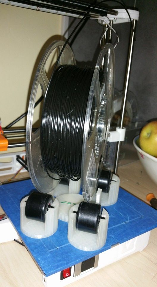

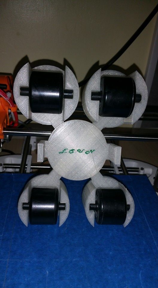

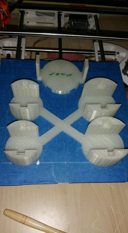

Guest flykiller Posté(e) Décembre 25, 2015 Partager Posté(e) Décembre 25, 2015 (modifié) Salut, j'ai récuperé deux paires de roue de chaussure à roulette (roue + axe + roulement), deux d'une taille et deux d'une autre. Du coup je me suis fait mon support et un gabarit pour les bobines Esun Modifié (le) Décembre 25, 2015 par flykiller Lien vers le commentaire Partager sur d’autres sites More sharing options...
delirium07 Posté(e) Décembre 26, 2015 Partager Posté(e) Décembre 26, 2015 tres sympa l'idée Lien vers le commentaire Partager sur d’autres sites More sharing options...

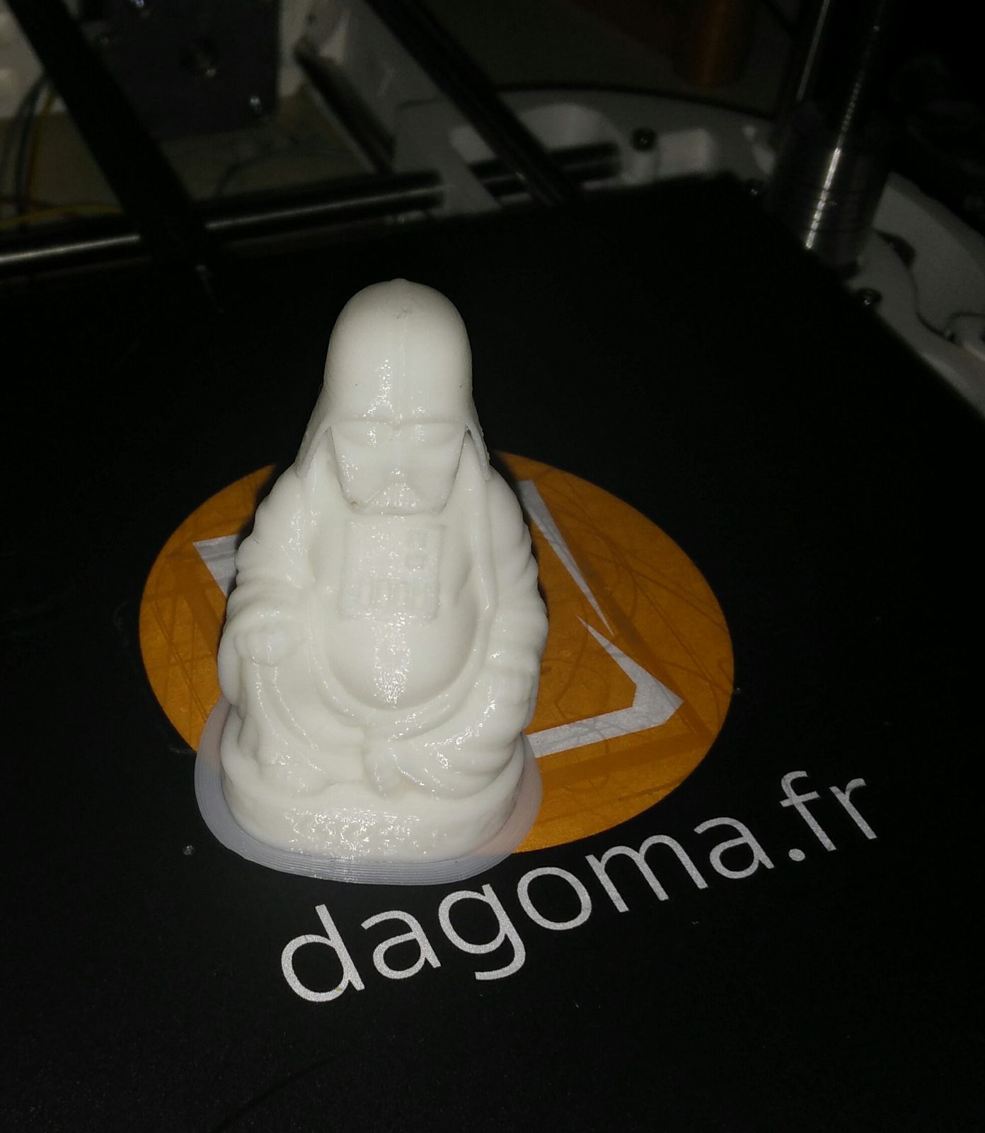

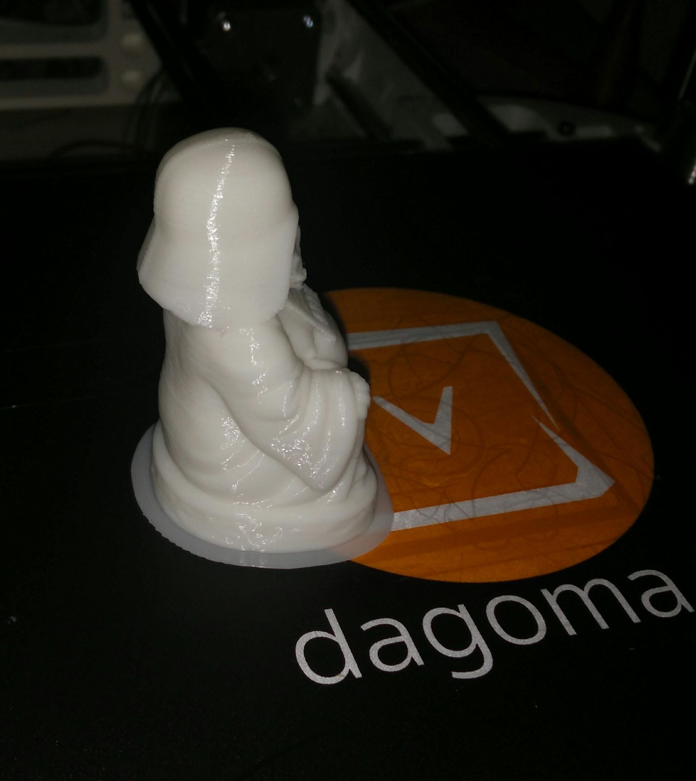

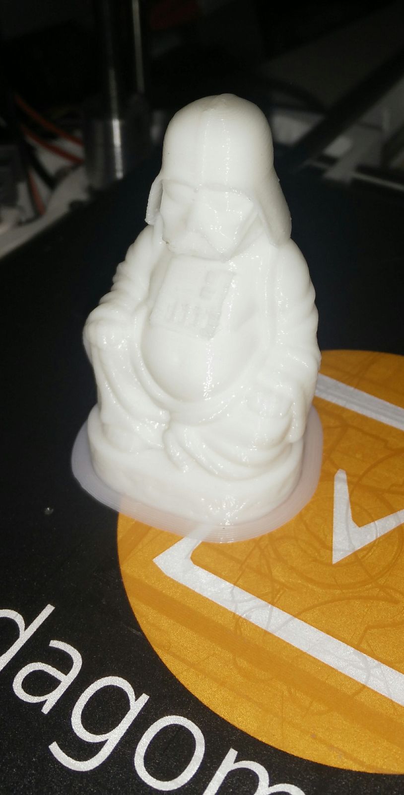

Weiling Posté(e) Décembre 27, 2015 Partager Posté(e) Décembre 27, 2015 Pti "Pop Buddha" qui à été offert à Nowel! 2 Lien vers le commentaire Partager sur d’autres sites More sharing options...

Guest flykiller Posté(e) Décembre 27, 2015 Partager Posté(e) Décembre 27, 2015 (modifié) Il y a 1 heure, Weiling a dit : Pti "Pop Buddha" qui à été offert à Nowel! @Weiling Magique ton rendu 0o @Durielce qui me fait peur surtout c'est de lire " professionnel" et de voir ses résultats et surtout qu'il soit revendeur car c'est limite du sabordage Modifié (le) Décembre 27, 2015 par flykiller Lien vers le commentaire Partager sur d’autres sites More sharing options...

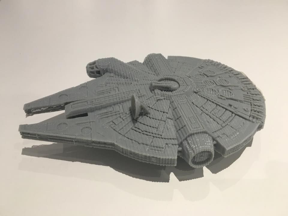

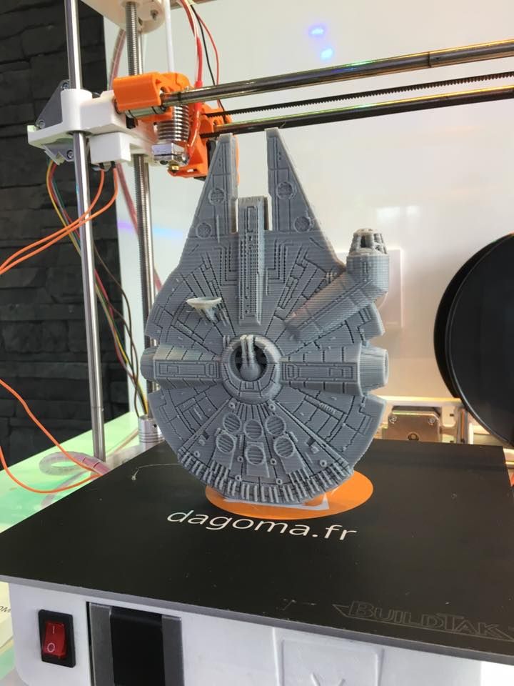

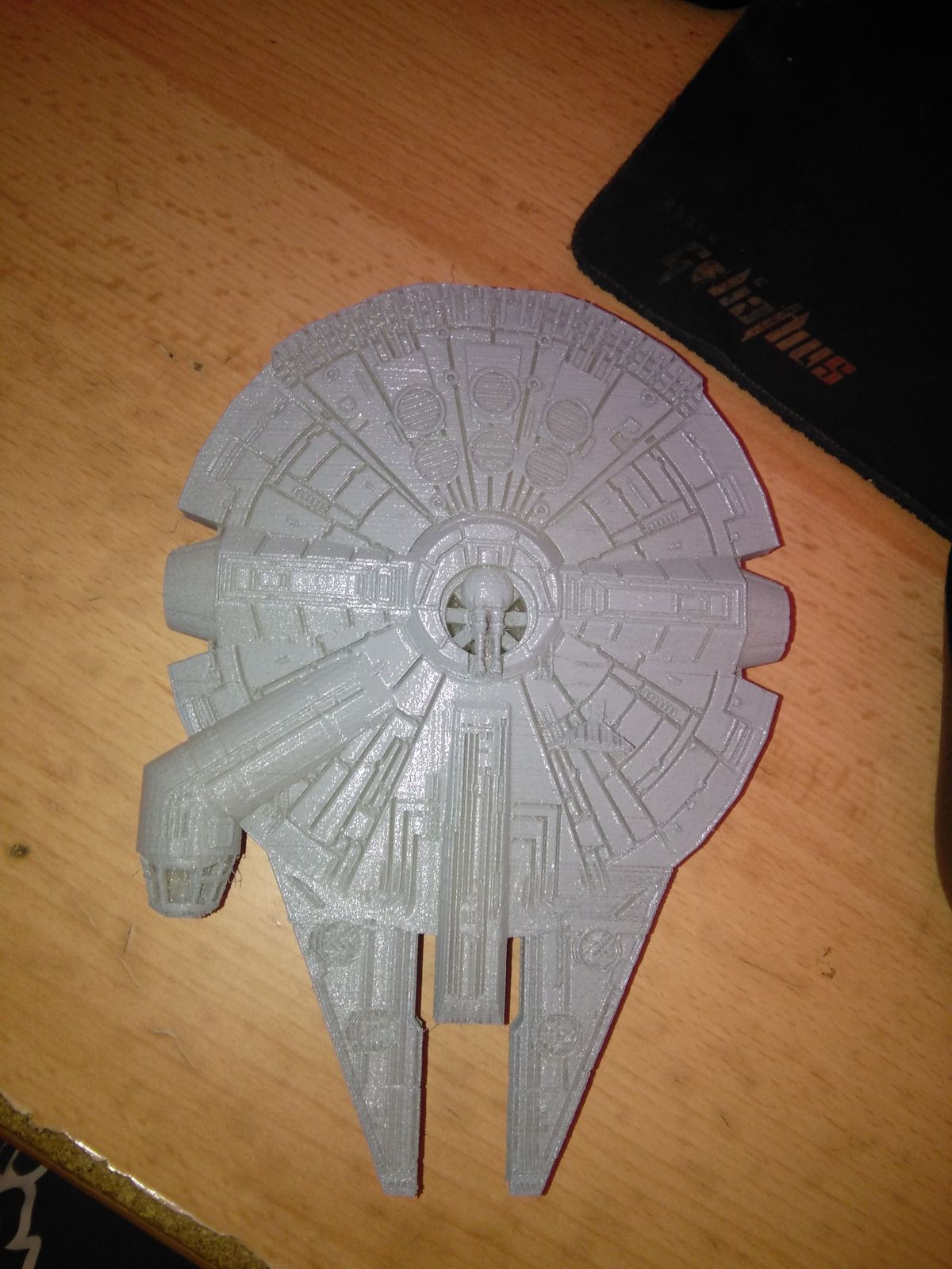

jyzukris Posté(e) Décembre 29, 2015 Partager Posté(e) Décembre 29, 2015 Ma version du vaisseau ... en mode rapide. 2 Lien vers le commentaire Partager sur d’autres sites More sharing options...
