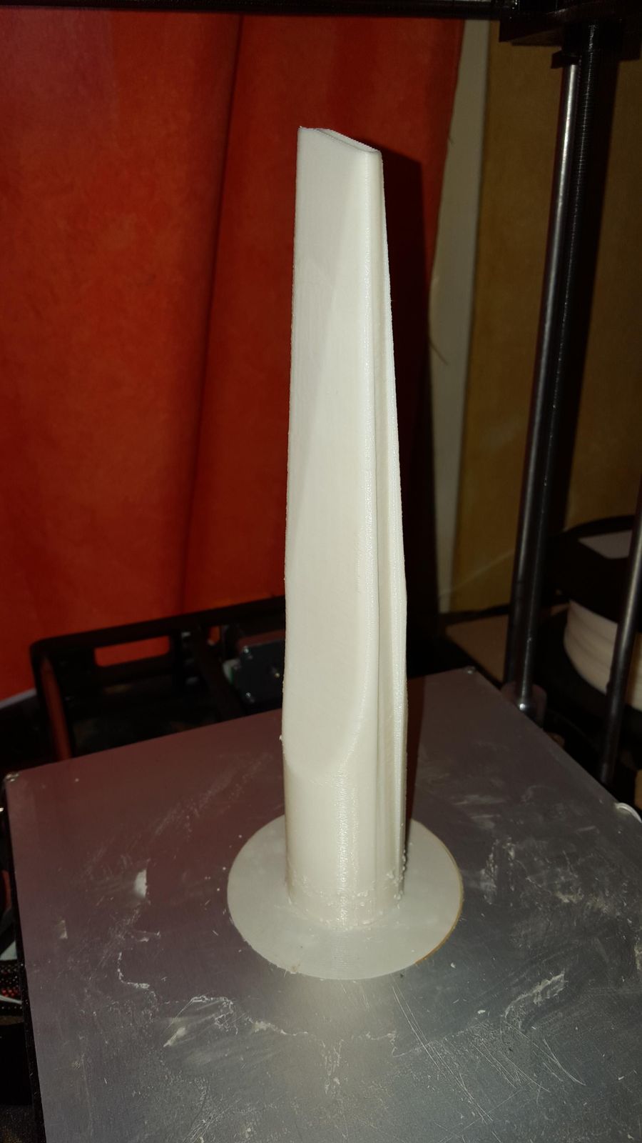

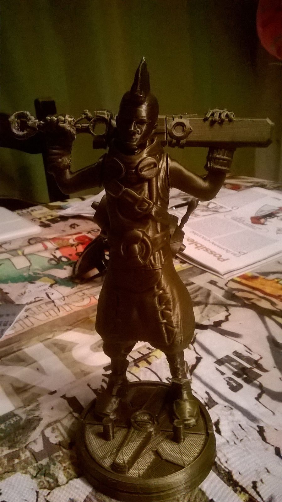

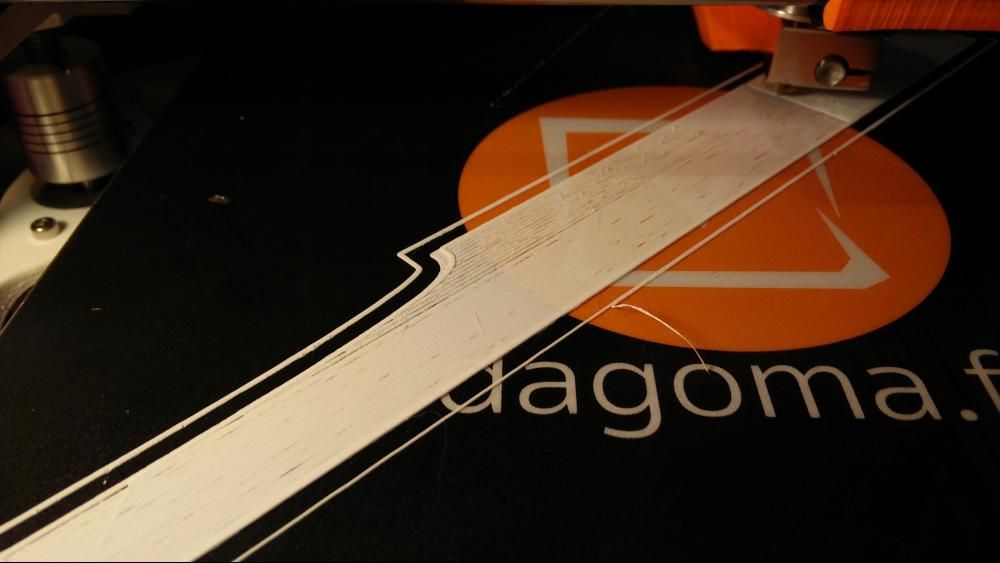

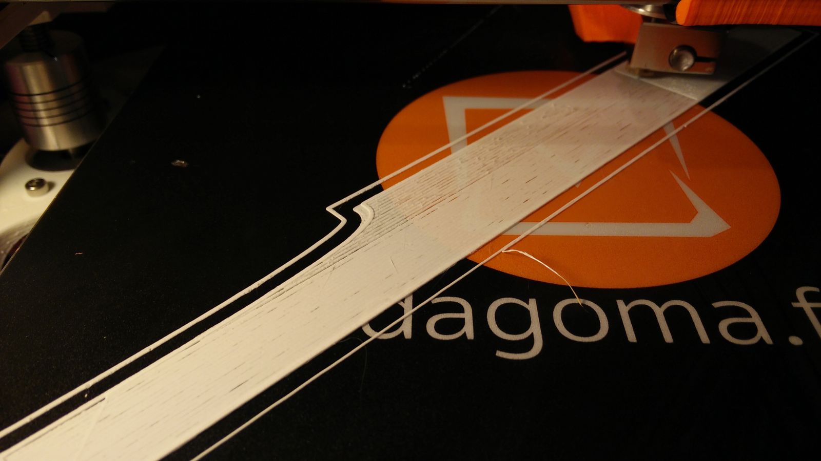

michael-987 Posté(e) Janvier 13, 2016 Partager Posté(e) Janvier 13, 2016 Depuis peu j'ai un soucis de qualité d'impression, je ne sais pas pourquoi, dans les parties remplies on dirait que les passages de la buse se font plus espacés, car j'ai du vide comme on peut le voir sur la première photo. Avant ça ne faisait pas ça, c'était bien rempli, sur la 2eme photo on voir une pièce avant ce soucis, et une pièce après. Avez vous une idée de quoi ça peut venir ? Ca ne le fait pas seulement sur la première couche, même les remplissages au dessus de la première couche ne sont pas beaux Lien vers le commentaire Partager sur d’autres sites More sharing options...
Stouf Posté(e) Janvier 13, 2016 Partager Posté(e) Janvier 13, 2016 @michael-987 Je vois 2 choses : buse bouchée, diamètre du filament pas constant (ça arrive parfois en fin de bobine) Lien vers le commentaire Partager sur d’autres sites More sharing options...
plumcake Posté(e) Janvier 13, 2016 Partager Posté(e) Janvier 13, 2016 +1 pour la buse, tu as clairement un manque de filament, un petit débouchage s'impose pour lever le doute !! Lien vers le commentaire Partager sur d’autres sites More sharing options...
michael-987 Posté(e) Janvier 13, 2016 Partager Posté(e) Janvier 13, 2016 à l’instant, Stouf a dit : @michael-987 Je vois 2 choses : buse bouchée, diamètre du filament pas constant (ça arrive parfois en fin de bobine) à l’instant, plumcake a dit : +1 pour la buse, tu as clairement un manque de filament, un petit débouchage s'impose pour lever le doute !! Merci je vais la nettoyer et on verra ce que ça donne ! Lien vers le commentaire Partager sur d’autres sites More sharing options...

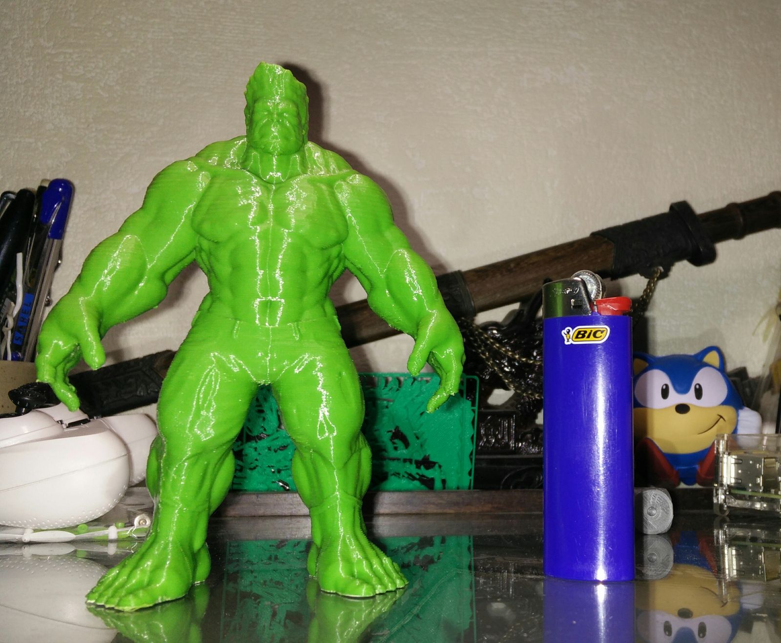

Weiling Posté(e) Janvier 16, 2016 Partager Posté(e) Janvier 16, 2016 Après avoir fait un pti truc pour la dame, le fil vert étant toujours sur la D200, il fallait trouver un print intéressant... Hum, qui dit vert, dit forcément "Géant Vert", mais je suis pas hyper fan de maïs, alors je me suis rabattue sur le grand Hulk, qui vient compléter ma collection de figurine! Printé avec un PLA vert de chez Verbatim (qui était en promo sur vente-privée). Imprimé tjrs sans renfort ni amélioration de la D200, je reste sur le cul quand je vois ce qu'elle peut donner!! 2 Lien vers le commentaire Partager sur d’autres sites More sharing options...

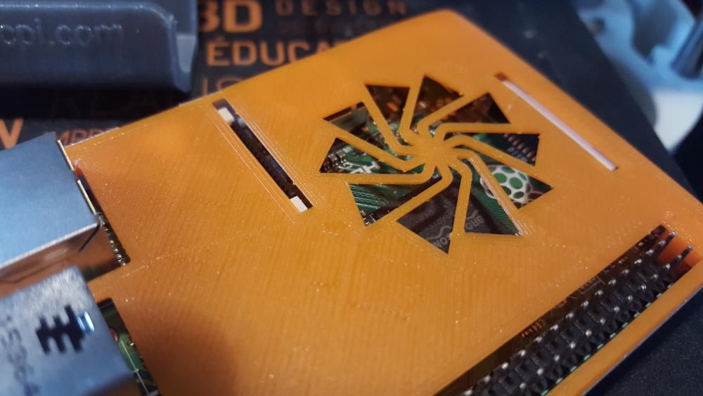

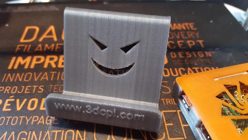

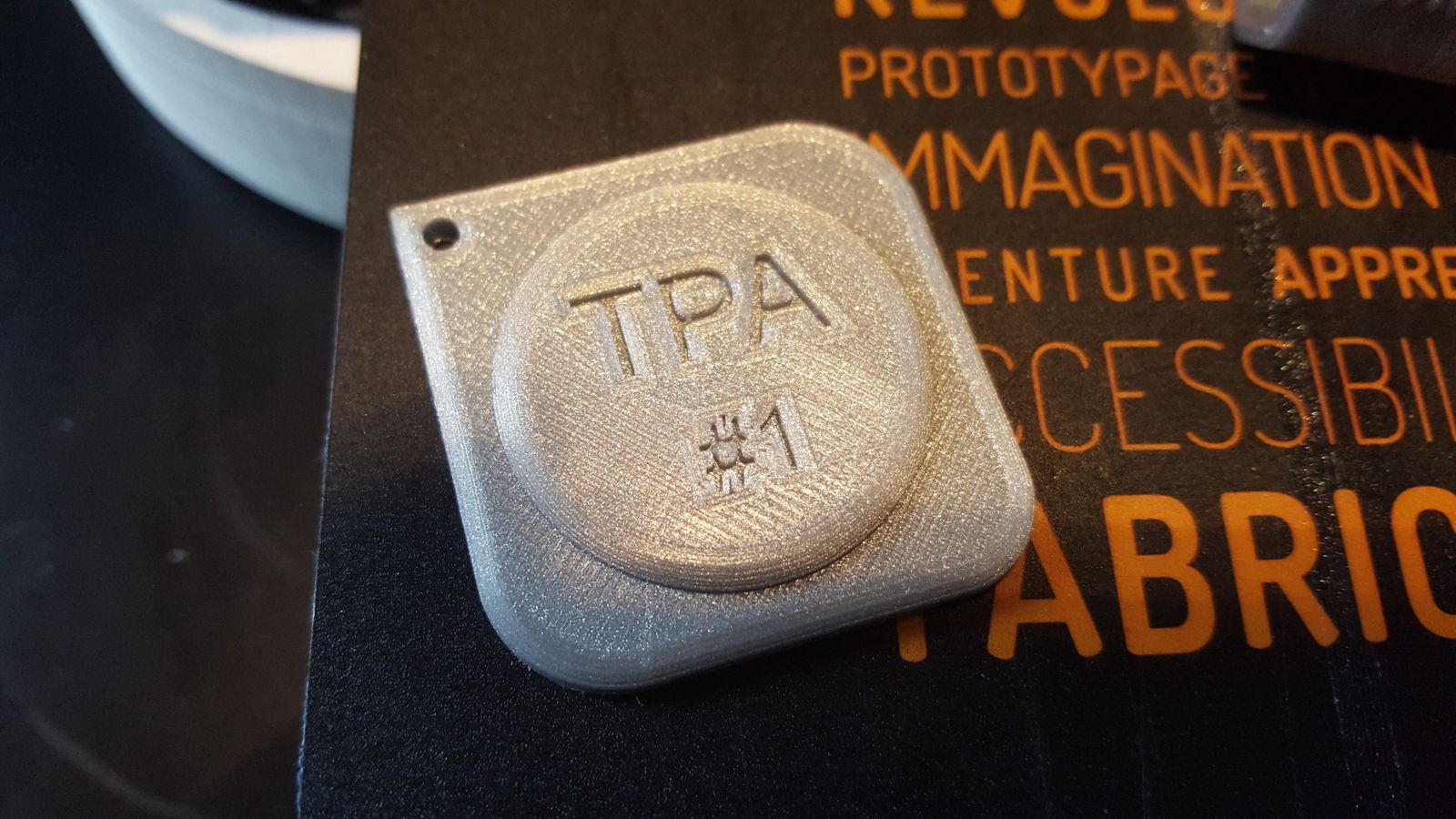

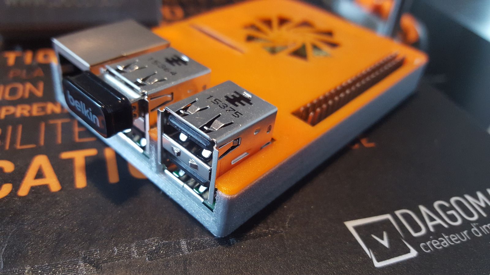

xkyze Posté(e) Janvier 16, 2016 Partager Posté(e) Janvier 16, 2016 J'y vais aussi de ma petite participation. Fil argent/pailleté de chez machines3D et filo3D orange Mes 3 premières impressions. 1 badge d’entrée de ma boite avec la puce a l’intérieur. (déposé pendant l'impression) 1 support téléphone 1 boitier pour raspberry pi 2 5 Lien vers le commentaire Partager sur d’autres sites More sharing options...
Corsair09 Posté(e) Janvier 16, 2016 Partager Posté(e) Janvier 16, 2016 Comment as-tu fait pour mettre la puce pendant l'impression? Tu avais prévu la place, tu as arrêté l'impression? Lien vers le commentaire Partager sur d’autres sites More sharing options...
xkyze Posté(e) Janvier 16, 2016 Partager Posté(e) Janvier 16, 2016 j'avais effectivement prévu un emplacement. C'est une pastille en plastique avec une puce dedans (type jeton de caddie). Lors de l'impression j'ai juste déposé la pastille dans son emplacement, tout simplement. Lien vers le commentaire Partager sur d’autres sites More sharing options...
Corsair09 Posté(e) Janvier 16, 2016 Partager Posté(e) Janvier 16, 2016 Chaud quand même avec la buse qui se déplace, prête à te manger les doigts. Lien vers le commentaire Partager sur d’autres sites More sharing options...
xkyze Posté(e) Janvier 16, 2016 Partager Posté(e) Janvier 16, 2016 j'avais remarqué qu'elle passait quelques secondes autour du trou pour l'anneau des cléfs. Je l'ai glissé a ce moment là 1 Lien vers le commentaire Partager sur d’autres sites More sharing options...

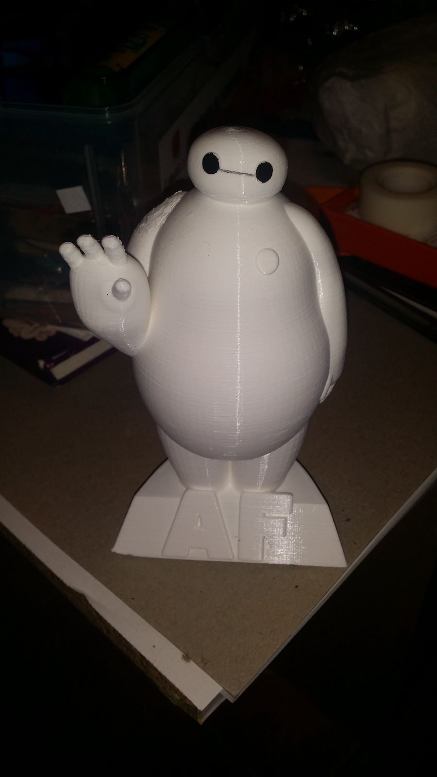

Ben37hak Posté(e) Janvier 17, 2016 Partager Posté(e) Janvier 17, 2016 Impression du jour avec du Sprint3D Blanc à 210°c, 100% inflow et 0.15. Encore un peu de wooble. 2 Lien vers le commentaire Partager sur d’autres sites More sharing options...
