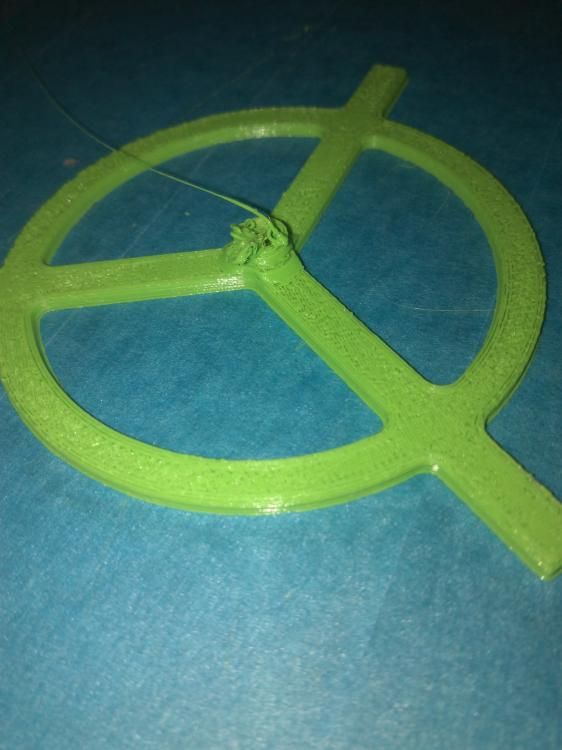

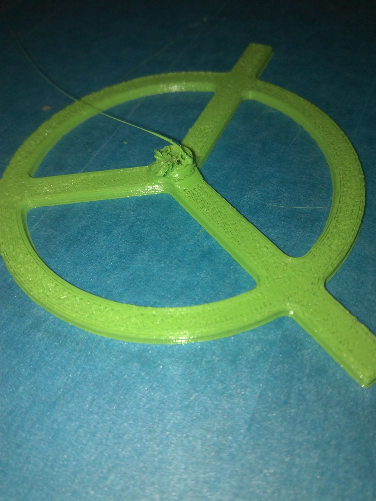

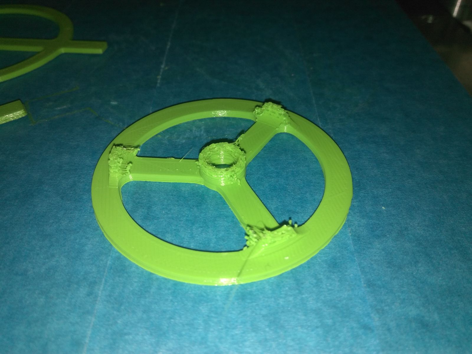

Francis Posté(e) Décembre 9, 2015 Partager Posté(e) Décembre 9, 2015 Coucou, Je participe enfin à ce sujet car j'ai reçu le connecteur pneumatique qu'il manquait sur mon imprimante. En lisant différents sujets, j'ai cru comprendre que le fait de ne pas avoir de dérouleur pour les bobines de filament pose problème. Du coup je me suis dis que j'allais commencer part ça. J'ai téléchargé le dérouleur fait par Dagoma (http://www.thingiverse.com/thing:994586/). L'impression à très bien commencé pour la première pièce mais au moment de faire la tige qui supporte la seconde pièce c'est la catastrophe. Celle-ci est complètement partie en vrille. J'ai même éteint l'imprimante histoire d'arrêter le fiasco. J'ai utilisé Cura by Dagoma avec les paramètres suivants : Filament : PLA OctoFiber (Celui qui est livré avec le pack noël) Température : 215°C Remplissage : Rapide Précision : Fin Avez-vous déjà rencontré ce type de problème ? Avez-vous une solution ? Lien vers le commentaire Partager sur d’autres sites More sharing options...

PoLoMoD Posté(e) Décembre 9, 2015 Partager Posté(e) Décembre 9, 2015 il y a 3 minutes, Francis a dit : Coucou, Je participe enfin à ce sujet car j'ai reçu le connecteur pneumatique qu'il manquait sur mon imprimante. En lisant différents sujets, j'ai cru comprendre que le fait de ne pas avoir de dérouleur pour les bobines de filament pose problème. Du coup je me suis dis que j'allais commencer part ça. J'ai téléchargé le dérouleur fait par Dagoma (http://www.thingiverse.com/thing:994586/). L'impression à très bien commencé pour la première pièce mais au moment de faire la tige qui supporte la seconde pièce c'est la catastrophe. Celle-ci est complètement partie en vrille. J'ai même éteint l'imprimante histoire d'arrêter le fiasco. J'ai utilisé Cura by Dagoma avec les paramètres suivants : Filament : PLA OctoFiber (Celui qui est livré avec le pack noël) Température : 215°C Remplissage : Rapide Précision : Fin Avez-vous déjà rencontré ce type de problème ? Avez-vous une solution ? tu as un problème de remplissage au vu de ta base Lien vers le commentaire Partager sur d’autres sites More sharing options...
Francis Posté(e) Décembre 9, 2015 Partager Posté(e) Décembre 9, 2015 (modifié) il y a 14 minutes, PoLoMoD a dit : tu as un problème de remplissage au vu de ta base C'est peut-être bien ça. En faisant le tour de l'imprimante j'ai vu que le filament qui est poussé par le moteur commençait à être coincé en entrée (emmêlage)... Du coup c'est pas impossible qu'il y ait eu un manque de filament Sinon le dessus est très propre ! Modifié (le) Décembre 9, 2015 par Francis Lien vers le commentaire Partager sur d’autres sites More sharing options...
PoLoMoD Posté(e) Décembre 9, 2015 Partager Posté(e) Décembre 9, 2015 le filament glisse t'il bien dans la buse et dans le tube ? Lien vers le commentaire Partager sur d’autres sites More sharing options...
Francis Posté(e) Décembre 9, 2015 Partager Posté(e) Décembre 9, 2015 J'ai commencé une nouvelle impression pour voir si le filament allait ressortir immédiatement et il a fallut quelques déplacement. Vu l'heure je retenterais l'impression demain en restant attentif au filament. Lien vers le commentaire Partager sur d’autres sites More sharing options...

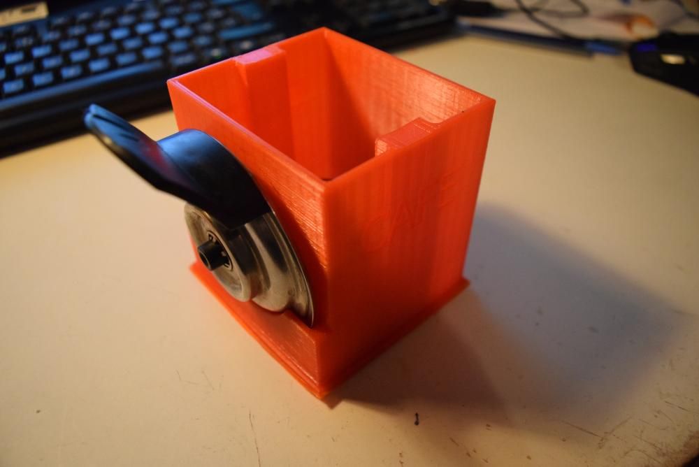

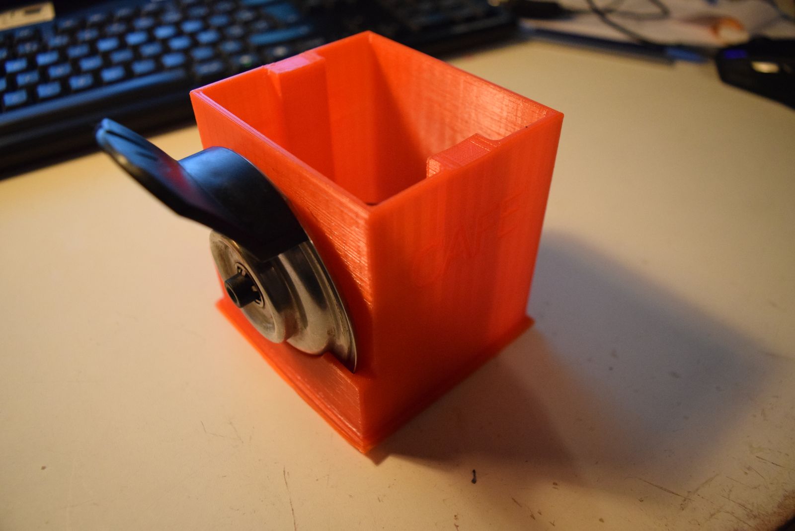

Dumnac Posté(e) Décembre 10, 2015 Partager Posté(e) Décembre 10, 2015 Une de mes première création : j'ai nommé la poubelle de table pour dosette senseo avec support pour porte-dosette intégré Avec un petit peu de wobble dans un coin pour faire joli (ça a été réglé depuis). @+ 2 Lien vers le commentaire Partager sur d’autres sites More sharing options...
Furtys Posté(e) Décembre 10, 2015 Partager Posté(e) Décembre 10, 2015 il y a 35 minutes, Dumnac a dit : Une de mes première création : j'ai nommé la poubelle de table pour dosette senseo avec support pour porte-dosette intégré Avec un petit peu de wobble dans un coin pour faire joli (ça a été réglé depuis). @+ J'adore !! Possible d'avoir le fichier ? Ça m'intéresse bien pour mettre à coté de ma machine 1 Lien vers le commentaire Partager sur d’autres sites More sharing options...

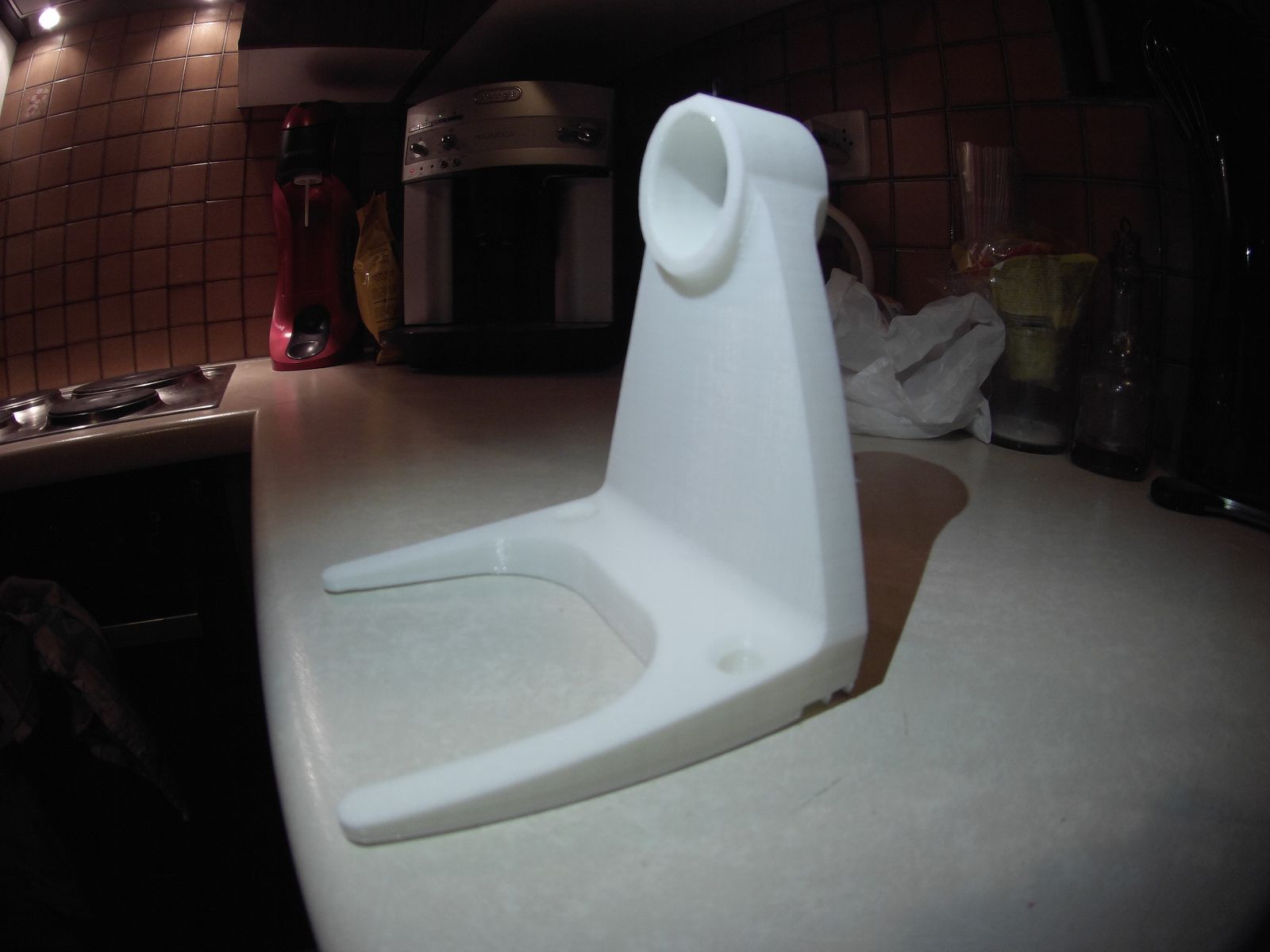

Skanif Posté(e) Décembre 10, 2015 Partager Posté(e) Décembre 10, 2015 Première vraie impression mon support bobine. Un peux moins de 7H d'impression en rempli et rapide. J'ai utilisé du filament de marque 3D Ink (suisse) à 210° J'ai rencontré 2 problèmes, mon blue tape 3m c'est décollé et à créé du warping (moins que sur la photo FOV à 170°). Et Cura ne m'a pas fait de renforts dans le trou ou l'axe viendra, du coup il n'est pas niquel. 1 Lien vers le commentaire Partager sur d’autres sites More sharing options...

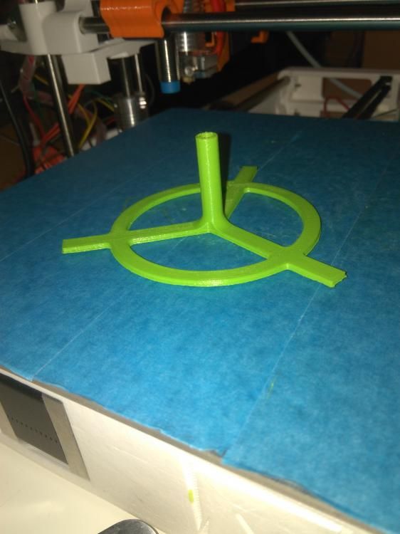

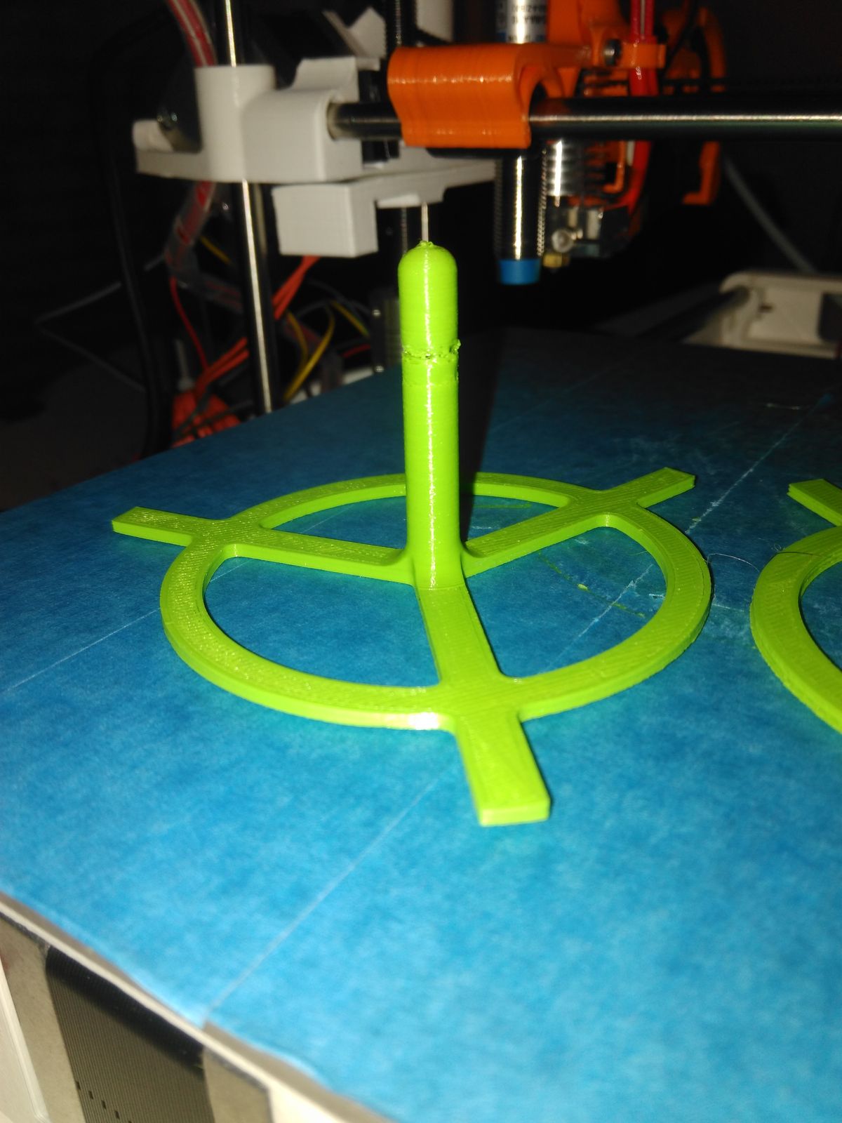

Francis Posté(e) Décembre 10, 2015 Partager Posté(e) Décembre 10, 2015 Je reviens suite à de nouveaux essais d'impressions. J'ai voulu réimprimer la base du support de bobine et ça a foiré cette fois-ci en hauteur sur la tige (voir image 1). J'ai essayé une seconde fois en utilisant Remplissage renforcé afin que ça renforce l'intérieur du tube. Le résultat est bien meilleur mais il y a encore un/deux foirages sur le tube mais le haut semble tenir quand même donc la base est utilisable en l'état. Je me demande pourquoi il a ce même défaut qui est presque à la même hauteur que l'essai précédent. Par ailleurs je note qu'il n'y pas de wobble ! Pour finir j'ai voulu imprimer la seconde pièce qui retient la bobine et encore un foirage. Ça a commencé après l'impression de la base Le filament est déroulé en amont afin qu'il ne s'emmêle pas sur lui même. J'ai également fait attention à ce qu'il ne soit pas tendu. Qu'en pensez-vous ? Lien vers le commentaire Partager sur d’autres sites More sharing options...

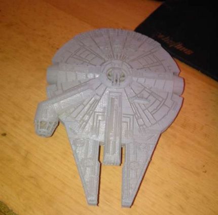

jyzukris Posté(e) Décembre 10, 2015 Partager Posté(e) Décembre 10, 2015 Quelques unes de mes impressions 4 Lien vers le commentaire Partager sur d’autres sites More sharing options...
stan42 Posté(e) Décembre 10, 2015 Partager Posté(e) Décembre 10, 2015 (modifié) super joli jyzukris pas trop dur le faucon millenium ?? Modifié (le) Décembre 10, 2015 par stan42 Lien vers le commentaire Partager sur d’autres sites More sharing options...

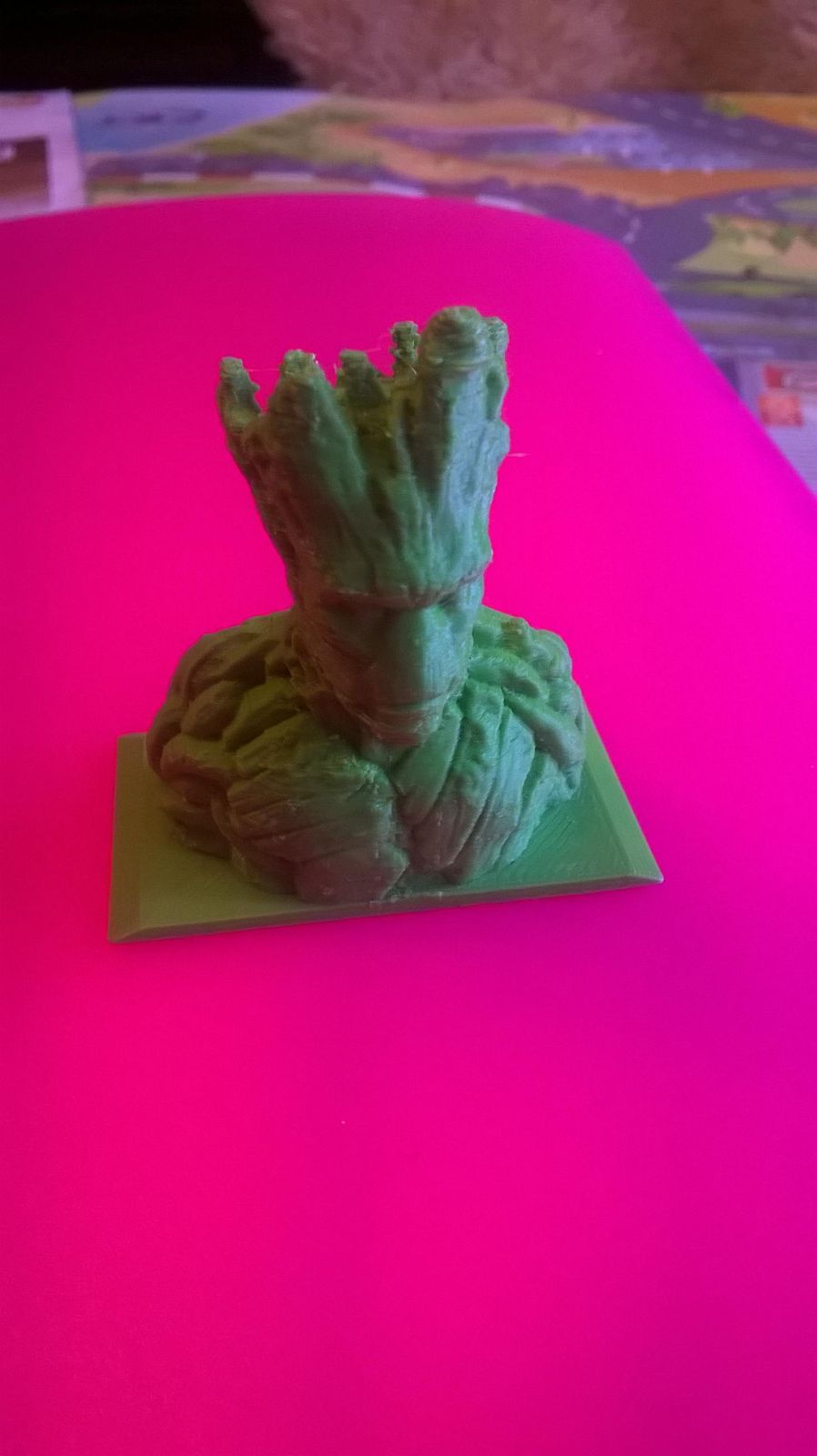

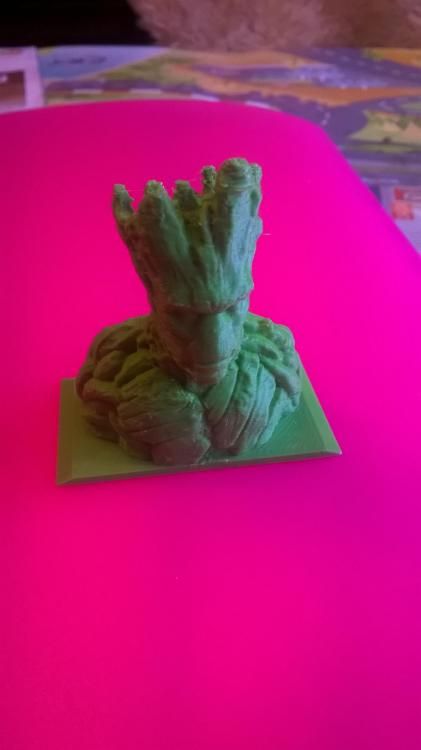

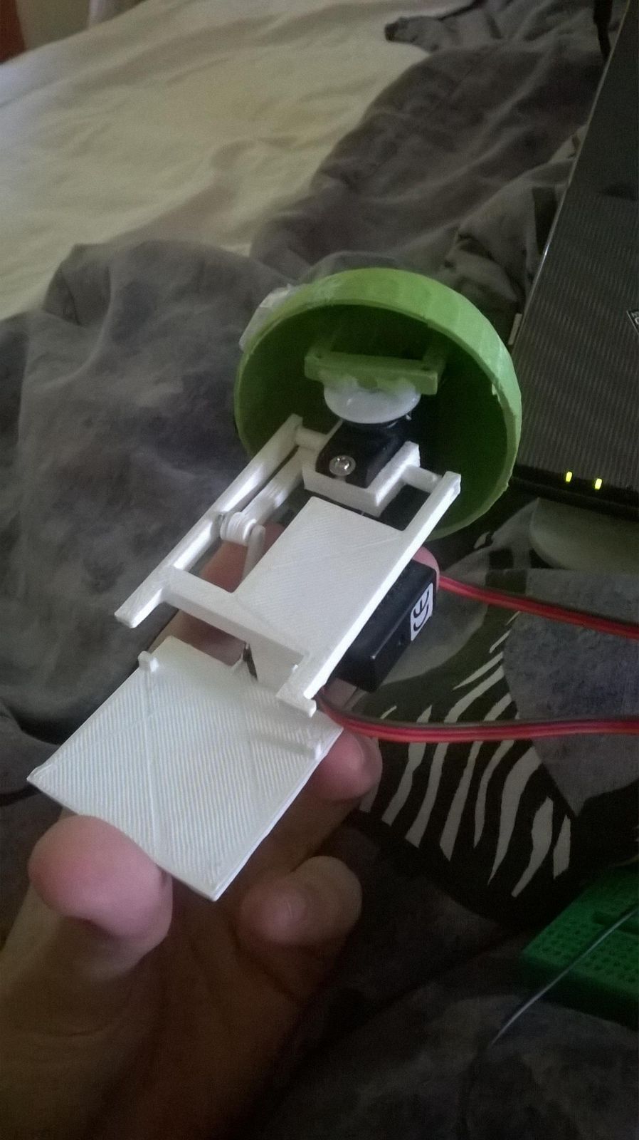

MELVINHJEDI Posté(e) Décembre 10, 2015 Partager Posté(e) Décembre 10, 2015 un système d'oeil mobile et un petit buste de groot ^^ 1 Lien vers le commentaire Partager sur d’autres sites More sharing options...
PoLoMoD Posté(e) Décembre 11, 2015 Partager Posté(e) Décembre 11, 2015 Il y a 2 heures, Francis a dit : Je reviens suite à de nouveaux essais d'impressions. J'ai voulu réimprimer la base du support de bobine et ça a foiré cette fois-ci en hauteur sur la tige (voir image 1). J'ai essayé une seconde fois en utilisant Remplissage renforcé afin que ça renforce l'intérieur du tube. Le résultat est bien meilleur mais il y a encore un/deux foirages sur le tube mais le haut semble tenir quand même donc la base est utilisable en l'état. Je me demande pourquoi il a ce même défaut qui est presque à la même hauteur que l'essai précédent. Par ailleurs je note qu'il n'y pas de wobble ! Pour finir j'ai voulu imprimer la seconde pièce qui retient la bobine et encore un foirage. Ça a commencé après l'impression de la base Le filament est déroulé en amont afin qu'il ne s'emmêle pas sur lui même. J'ai également fait attention à ce qu'il ne soit pas tendu. Qu'en pensez-vous ? d'apres les photos il est fort possible que tu ais un probleme entre ta buse et l'arrivé de ton filament, plusieurs raisons possible : - buse qui ce bouche faire chauffer la buse avec du filament dedans @ environ 100° puis tirer dessus pour l'enlever (pas comme un bourrin non plus) - filament bloque dans le tube teflon contrôle du diamètre du filament avec un pied a coulisse sur environ 2/3m (pour etre bien il doit etre entre 1.72 et 1.78) regarde si ton tube teflon n'ai pas géné par quelque chose dans toute sa course voir si le filament n'est pas déformé - poulie crantée mal centré dans l'extrudeur regarde le moteur derriere et vérifies que rien ne géne et que tout soient centrés (roulement, poulie cranté, raccord) 1 Lien vers le commentaire Partager sur d’autres sites More sharing options...
Francis Posté(e) Décembre 11, 2015 Partager Posté(e) Décembre 11, 2015 (modifié) @PoLoMoD merci beaucoup pour tes conseils. Je vais checker tout ça pour la prochaine impression. Selon toi, la cause du problème est la même à chaque fois ou ça peut être tantôt le filament, tantôt le tube etc ? Également est-ce qu'il est une bonne idée de lubrifier le tube téflon (wd40 ou huile de vaseline) afin que la poussée du filament se fasse au mieux ? Modifié (le) Décembre 11, 2015 par Francis Lien vers le commentaire Partager sur d’autres sites More sharing options...
Guest flykiller Posté(e) Décembre 11, 2015 Partager Posté(e) Décembre 11, 2015 je pense que c'est une mauvaise idée, ne serait ce à cause du corps de chauffe et de l'éventualité de dépot sur ton filament, le téflon est justement utilisé car thermostable et surtout antiadhesif Lien vers le commentaire Partager sur d’autres sites More sharing options...
