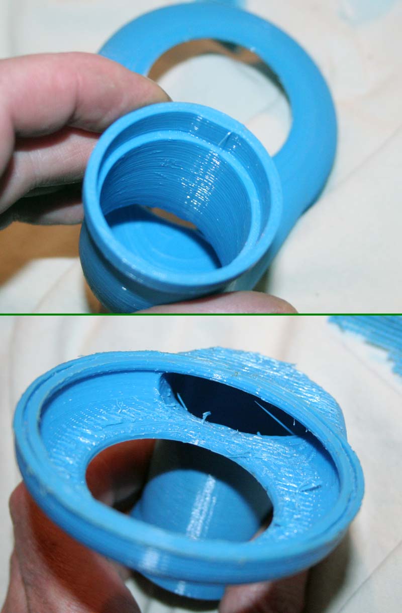

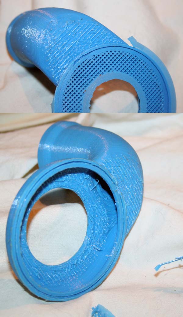

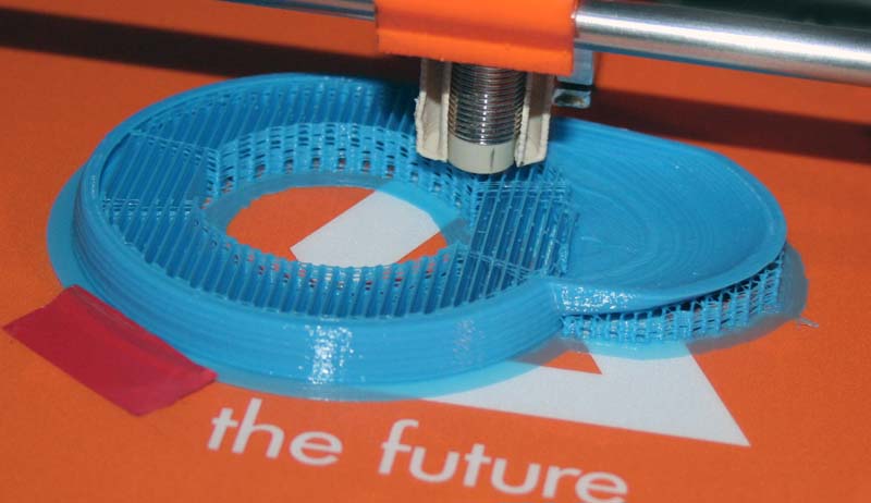

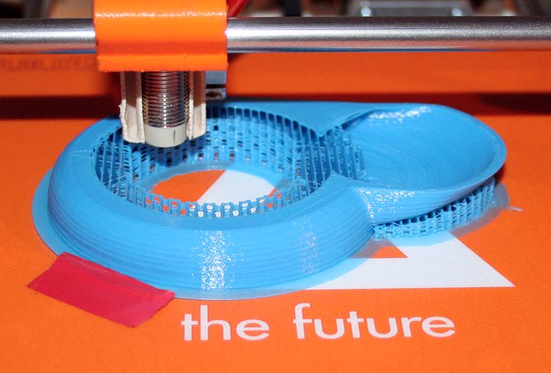

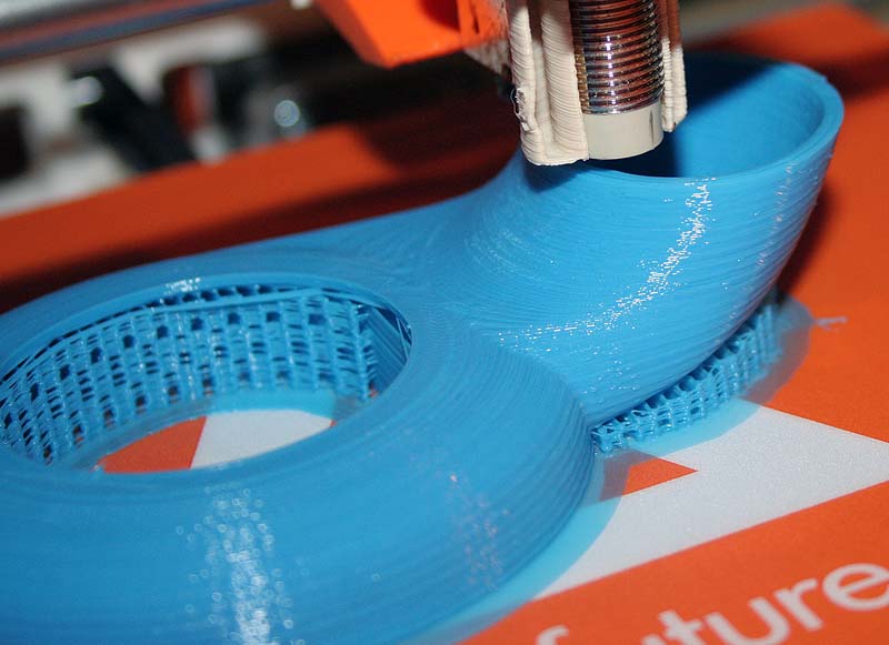

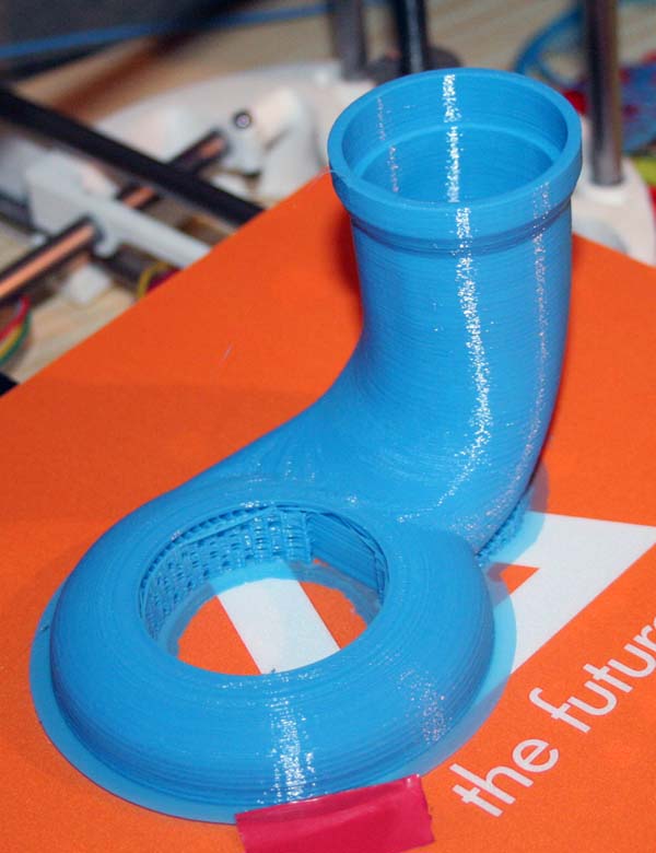

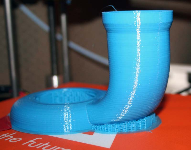

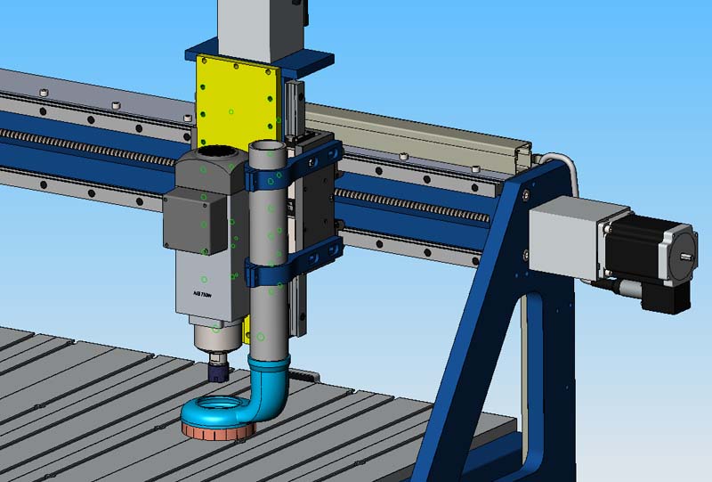

dh42 Posté(e) Novembre 12, 2016 Partager Posté(e) Novembre 12, 2016 Salut, La version "plein format" de la buse d'aspiration. Un peu la misère pour enlever les supports .. bon, l'impression s'est bien passée, mais la pièce n'est pas au point ; impossible de faire entrer la bavette caoutchouc qui vas dans la rainure ... pourtant sur la 3D ça va tout seul Une vue 3D du montage prévu. PLA Octofiber, T° 210 sur Cura By Dagoma (220° dans le Gcode) flow 95 , mode rapide 0.2mm, rempli 17%. temps d'impression: 3h39 annoncées par CbD, 2h45 réelles bon WE Lien vers le commentaire Partager sur d’autres sites More sharing options...

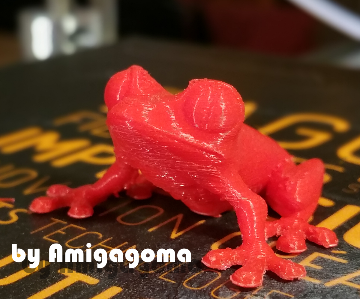

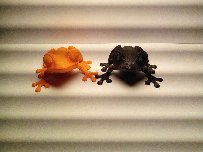

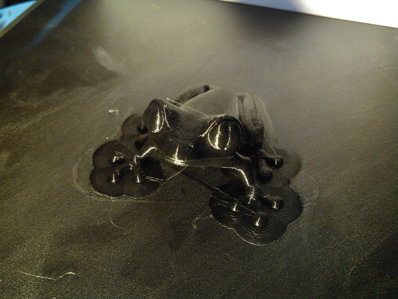

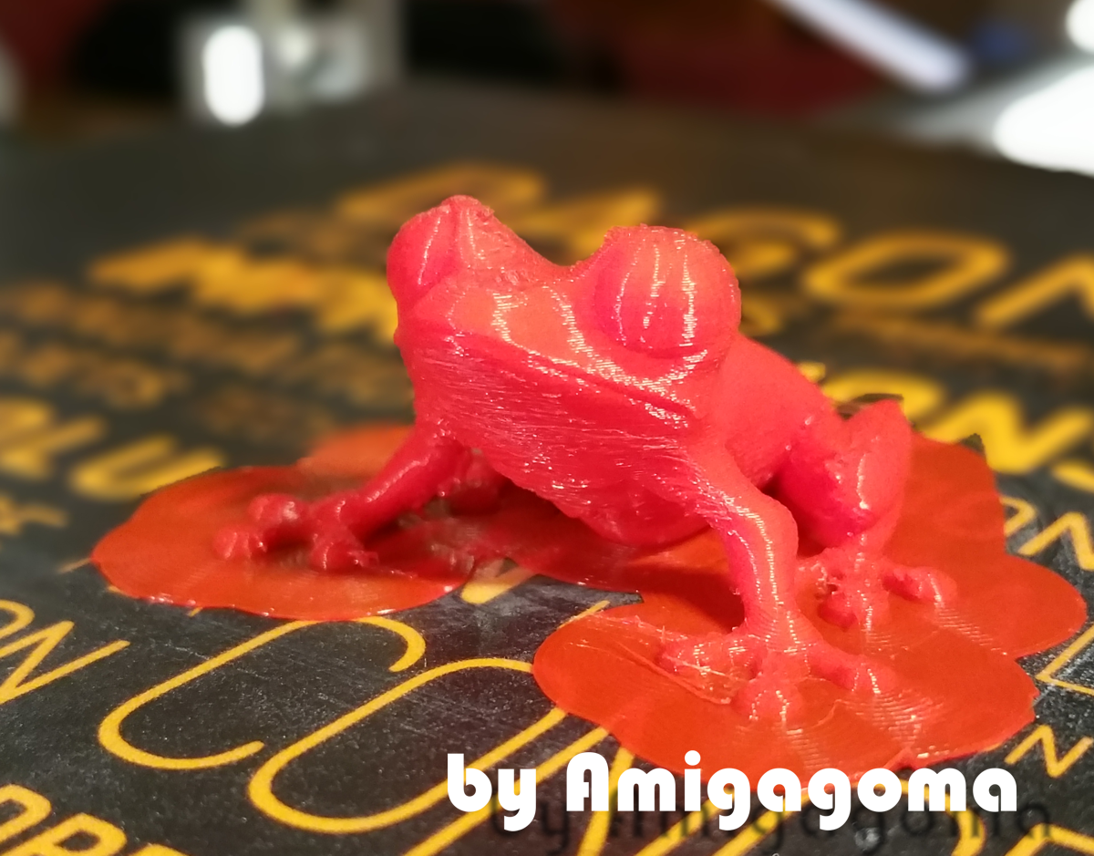

amigagoma Posté(e) Novembre 12, 2016 Partager Posté(e) Novembre 12, 2016 Bonjour Voici la grenouille sorti de ma discoeasy echelle 0.7 encore fixée au plateau Amigalement 1 Lien vers le commentaire Partager sur d’autres sites More sharing options...

Patrick013 Posté(e) Novembre 13, 2016 Partager Posté(e) Novembre 13, 2016 @dh42 , bonne idée ça. Je vais étudier un truc dans le même style pour ma CNC. Mais c'est pas encore le moment. Lien vers le commentaire Partager sur d’autres sites More sharing options...
dh42 Posté(e) Novembre 13, 2016 Partager Posté(e) Novembre 13, 2016 (modifié) Il y a 5 heures, Patrick013 a dit : @dh42 , bonne idée ça. Je vais étudier un truc dans le même style pour ma CNC. Mais c'est pas encore le moment. Salut, Si le fichier SolidWorks (2008) peut te servir de base, je peux te le passer, même si ce n'est pas encore tout à fait au point pour la bavette. (suis en train de tester une autre méthode) depuis que j'ai des CNc, je cherche un système d'aspiration qui soit efficace, pas chiant pour changer les outils ou palper, qui ne se bouche pas, qui ne soit pas moche ...qui ne me bouche pas toute la vue, qui ne réduise pas les courses de la machine ... etc Je dois en être au 3ieme ou 4ieme .. (mais c'est le 1ier en impression 3D ; faire ce genre de forme en fraisage, c'est pas simple !) Modifié (le) Novembre 13, 2016 par dh42 Lien vers le commentaire Partager sur d’autres sites More sharing options...
Patrick013 Posté(e) Novembre 14, 2016 Partager Posté(e) Novembre 14, 2016 Oui, j'ai vu ça dans Thingiverse et le fofo Usinage.com. Pas simple en effet. Avec une partie en plexi peut-être ? Lien vers le commentaire Partager sur d’autres sites More sharing options...

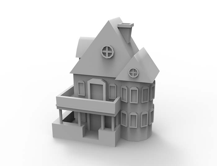

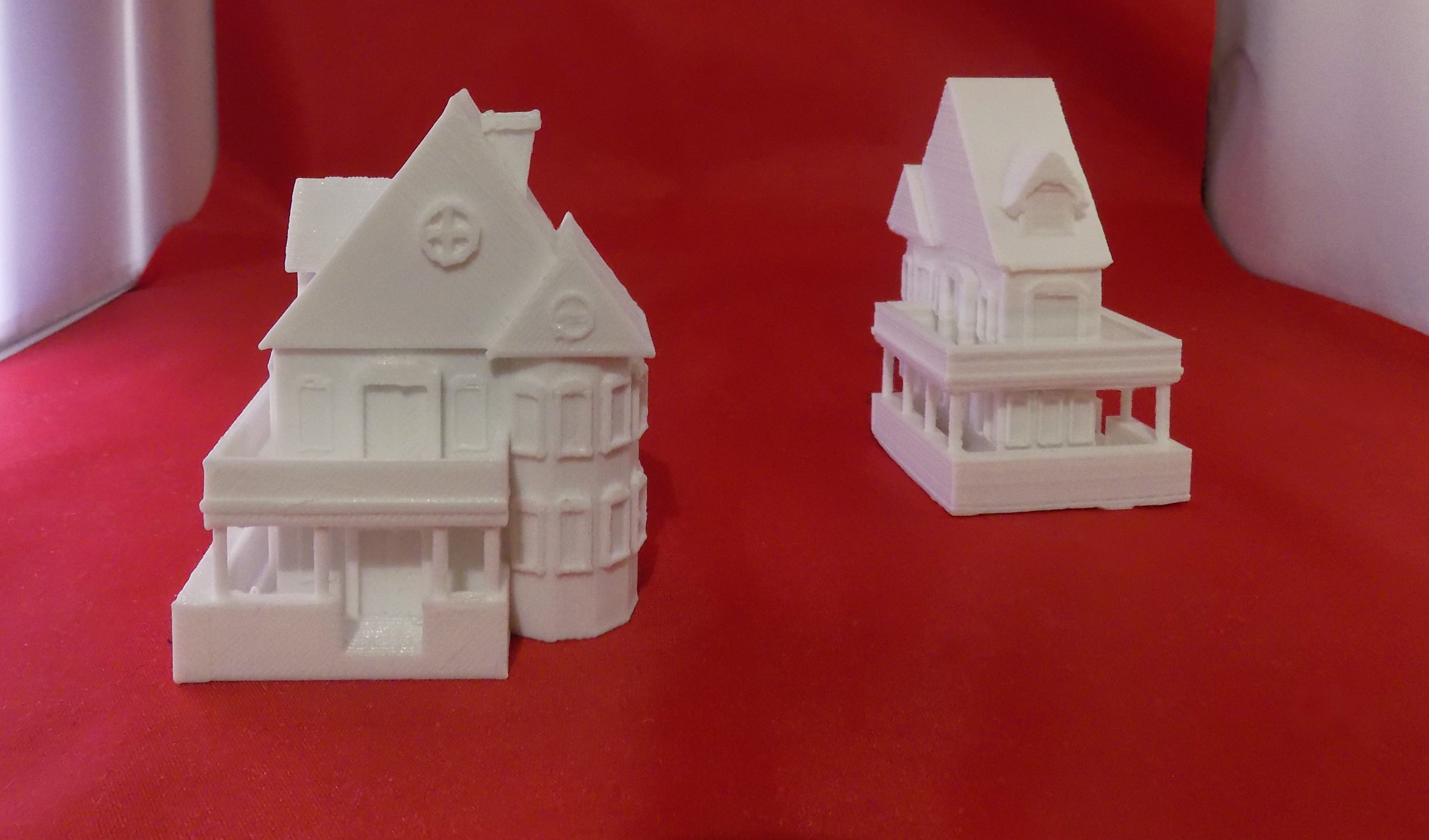

yoda3d Posté(e) Novembre 16, 2016 Partager Posté(e) Novembre 16, 2016 Hello, Voici une maison, imprimée sans support... 1 Lien vers le commentaire Partager sur d’autres sites More sharing options...

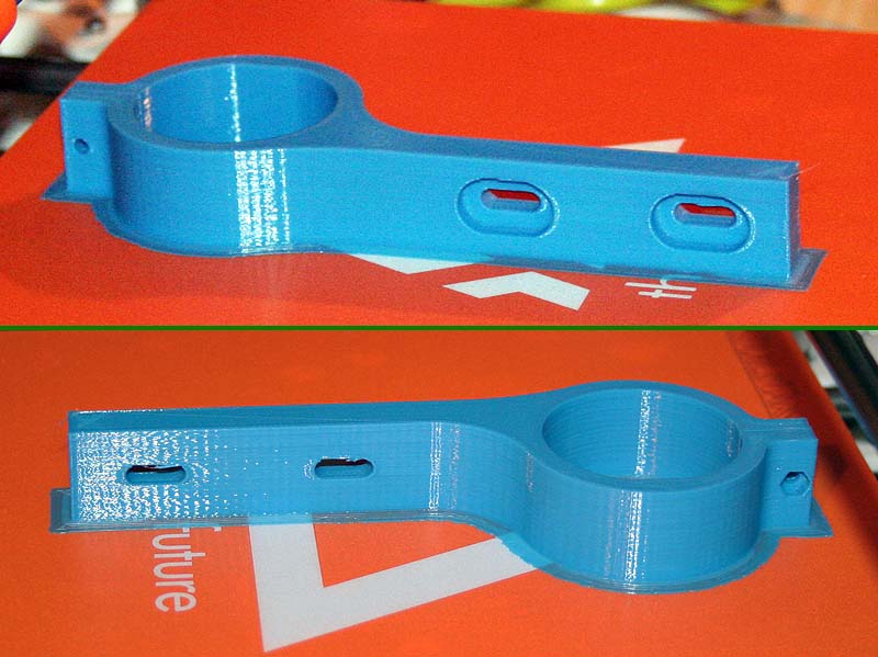

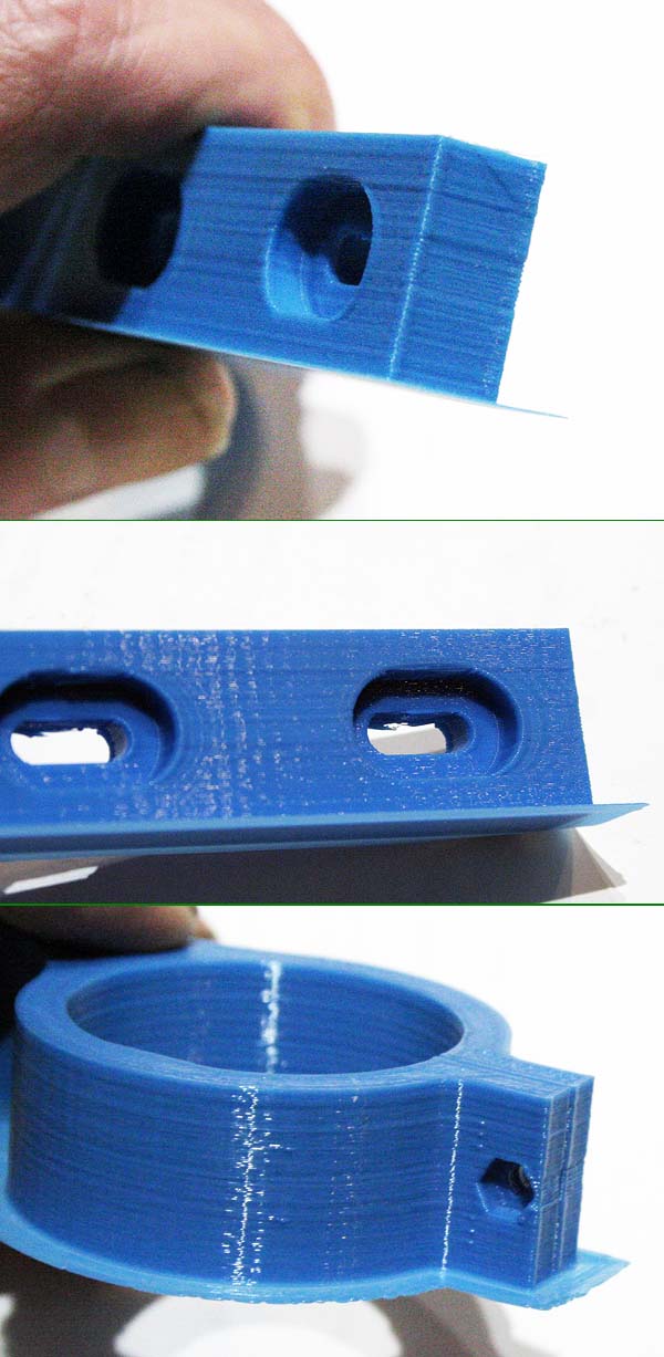

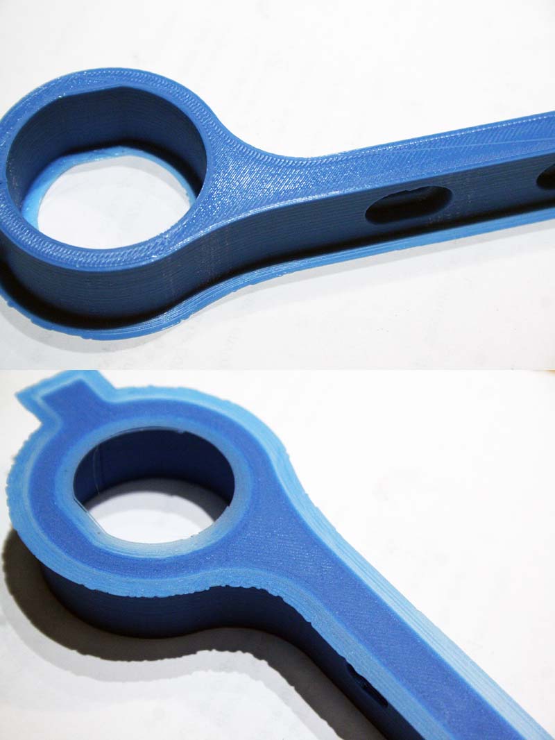

dh42 Posté(e) Novembre 16, 2016 Partager Posté(e) Novembre 16, 2016 Salut, il y a 24 minutes, yoda3d a dit : imprimée sans support... Sympa les petites maisons, mais j'ai du mal à comprendre comment les surplombs peuvent tenir sans supports d'impression ; quelle est la règle ? comment déterminer si il faut ou non des supports ? (elle fait quelle taille ta pièce ?) Le 14/11/2016 at 07:15, Patrick013 a dit : Oui, j'ai vu ça dans Thingiverse et le fofo Usinage.com. Pas simple en effet. Avec une partie en plexi peut-être ? J'en avais déjà fait un en plexi + alu + bois Ici Hier, ou plutôt ce matin vers 5h00, j'ai imprimé un des supports. Cette fois-ci, pas de pb d'accroche. J'ai nettoyé le buikdtak à l'alcool à 70°, puis un petit coup de laque à cheveux étalée au sopalin. En général le brim se relève au bout de 30 min, ici les photos on été prisent à l'instant, soit 18h00 après la fin de l'impression, et il est tj bien collé. état de surface dessus/dessous Bien que j'ai coché "supports" dans le soft, il semble qu'il n'ai pas jugé utile d'en mettre pour l'impression de la partie supérieure des lumières et de leurs lamages .. bizarre .. c'est passé, mais il y a une petite déformation. PLA Octofiber, 220° (dans le Gcode) couche de 0.2, mur de 1.2 remplissage 33%, mode rapide.(Cura BD) Toutes suggestions pour améliorer les réglages sont les bienvenues ; comment éviter les vagues ? (avant dernière photo) Sur la dernière photo, on voit aussi des sortes de minuscules petites boules ... c'est dut à quoi ? ++ David Lien vers le commentaire Partager sur d’autres sites More sharing options...
Patrick013 Posté(e) Novembre 17, 2016 Partager Posté(e) Novembre 17, 2016 (modifié) Salut Si c'est dans Cura, cocher 'Activer les supports' n'est pas tout. Apres tu as 'Positionnement' et 2 possibilités, 'en contact avec le plateau' et 'partout'. Oups, pas vu que c’était CdB, pas assez de réglages à mon gout. Modifié (le) Novembre 17, 2016 par Patrick013 Lien vers le commentaire Partager sur d’autres sites More sharing options...
Tircown Posté(e) Novembre 17, 2016 Partager Posté(e) Novembre 17, 2016 (modifié) @dh42, tu peux utiliser meshmixer pour générer les supports. Il suffit d'enregistrer l'objet avec ses supports en .stl puis de l'imprimer comme d'habitude avec CbD. Autre méthode, ici tu aurais pu modéliser des parois de 0.5mm de large pour supporter les parties horizontales. Je te conseille de les décaler de 0.2mm du bord de la pièces pour que le wall supérieur soit soutenu tout en ayant une bordure pour s'appuyer avec le cutter. De même, extruder à -0.2mm de la surface à soutenir suffit pour avoir un beau rendu tout en étant très facile à retirer. Pour ma part, j'utilise systématiquement cette technique pour les trous des écrous faisant face au plateau, c'est tellement efficace que lorsque je retire la pièce, souvent, le support se décroche de la pièce et reste collé au plateau. La partie en porte-à-faux est impeccable. Les petites boules alignées verticalement sont probablement dues au changement de couche qui se fait à cet endroit là. D'autre slicer les positionneront plus intelligemment. Tu as également un peu de ghosting autour des épaulements des trous oblong. Càd des répliques estompées de l'arrondis dans ce cas. Lorsque la buse imprime l'oblong, elle accélère pour franchir l'espace laissé vide puis freine brutalement pour réimprimer, la structure de l'imprimante vibre et reproduit se choc pendant quelques millisecondes. Pour éviter cela il faut réduire la vitesse d’accélération et/ou rigidifier la structure. La qualité de l'électronique influe également. Sur une Discovery/easy 200 tu peux commencer par tourner la pièce de 90° sur le plateau pour voir si ça améliore, sa structure est également son grand point faible. Modifié (le) Novembre 17, 2016 par Tircown 1 Lien vers le commentaire Partager sur d’autres sites More sharing options...
yoda3d Posté(e) Novembre 17, 2016 Partager Posté(e) Novembre 17, 2016 @dh42, salut,en fait,je l'ai découvert par hasard. -je l'ai d'abord imprimé couché,avec des supports.Mais c'était tres moche,autant de support que de modèle,dur a nettoyer... -alors j'ai tenté sans La maison est imprimée en plein,et il il y a des petits poteaux tout autour qui soutiennent quand même un peu l'impression.et le fait que j'ai imprimé en rapide a dû jouer aussi. la taille: X: 83.28 mmY: 60.65mmZ: 100 mm Lien vers le commentaire Partager sur d’autres sites More sharing options...
dh42 Posté(e) Novembre 17, 2016 Partager Posté(e) Novembre 17, 2016 Salut, Merci pour toutes ces infos il y a 12 minutes, Tircown a dit : De même, extruder à -0.2mm de la surface à soutenir suffit pour avoir un beau rendu tout en étant très facile à retirer. C'est bon à savoir, parce que sur la buse d'aspiration, c'est une vraie misère à enlever, ils collent trop bien à la pièce. il y a 15 minutes, Tircown a dit : Tu as également un peu de ghosting autour des épaulements des trous oblong. Càd des répliques estompées de l'arrondis dans ce cas. Ok, ça fait de même sur les angles droits en bout de pièce, et c'est vrai que c'est en rapide en plus, ça secoue bien la bête ! il y a 14 minutes, Tircown a dit : sa structure est également son grand point faible. Oui, c'est sur que c'est un peu branlant comme mécanique, et je suis en train de me demander comment régler l'équerrage des montants et de la table, parce qu'elle me fait des tours de Pise (de chauffe) ++ David Lien vers le commentaire Partager sur d’autres sites More sharing options...
dh42 Posté(e) Novembre 17, 2016 Partager Posté(e) Novembre 17, 2016 il y a 19 minutes, yoda3d a dit : je l'ai d'abord imprimé couché,avec des supports.Mais c'était tres moche,autant de support que de modèle,dur a nettoyer... Lol, hier j'ai voulu imprimer une pièce, 1h30 sans supports ... 5h30 avec !! ... j'ai tenté aussi et c'est passé sans supports. Bon, grillé pour meshmixer, il plante au lancement, doit pas être compatible XP ++ David 1 Lien vers le commentaire Partager sur d’autres sites More sharing options...

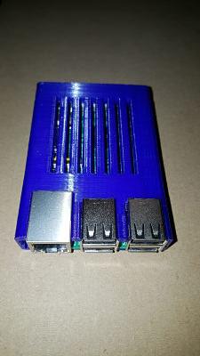

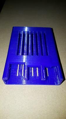

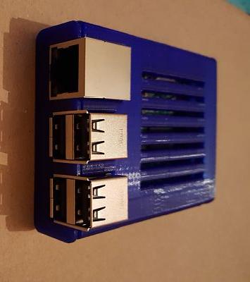

pazkoo59 Posté(e) Novembre 20, 2016 Partager Posté(e) Novembre 20, 2016 un boitier pour mon raspberry pi 3 avec du FILAMENT 3D DAGOMA PLA CHROMATIK BLEU ELECTRIQUE 3 Lien vers le commentaire Partager sur d’autres sites More sharing options...

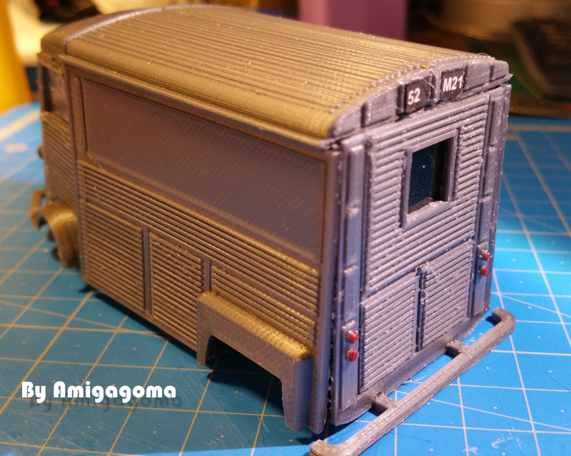

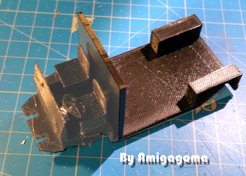

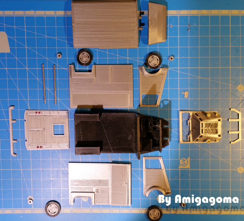

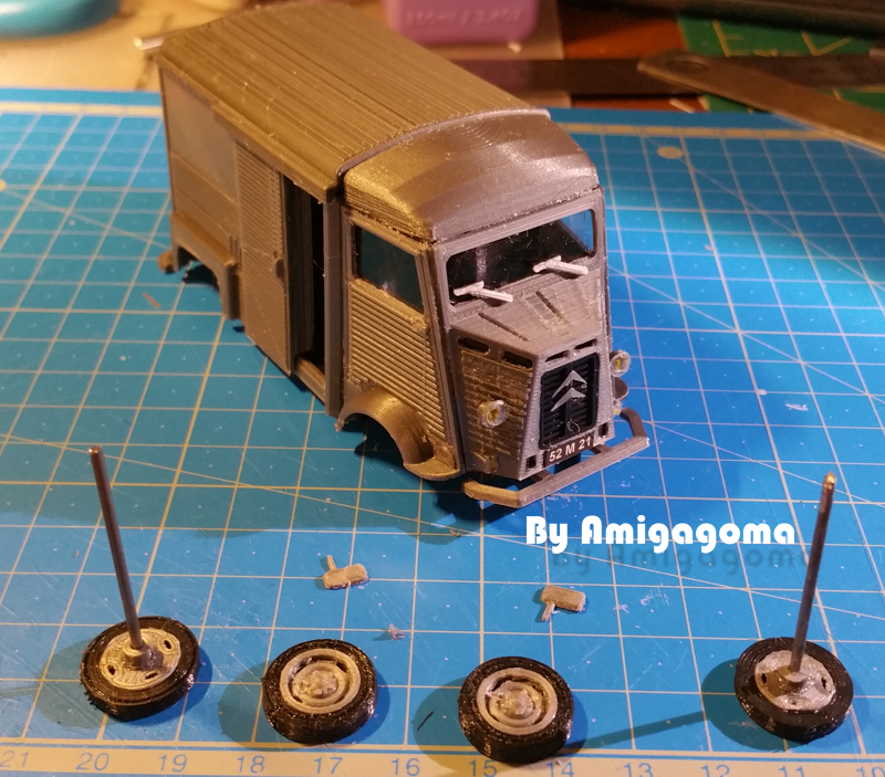

amigagoma Posté(e) Novembre 20, 2016 Partager Posté(e) Novembre 20, 2016 Bonjour Una maquette d'une camionette type H , surnommé le tube en cours de finition . Toutes les picées sont imprimées en 3 D sur ma Dagoma Discovery sauf les plaques d'immatricluation imprimée sur autocollant et les vitres des phares découpés dans des emballages . Echelle de la maquette 1/43 eme Amigalement Amigagoma 10 Lien vers le commentaire Partager sur d’autres sites More sharing options...
yoda3d Posté(e) Novembre 20, 2016 Partager Posté(e) Novembre 20, 2016 @amigagoma,magnifique travail Lien vers le commentaire Partager sur d’autres sites More sharing options...
dh42 Posté(e) Novembre 20, 2016 Partager Posté(e) Novembre 20, 2016 Excellent ! Tu imprime en 0.10 ? Lien vers le commentaire Partager sur d’autres sites More sharing options...
stan42 Posté(e) Novembre 20, 2016 Partager Posté(e) Novembre 20, 2016 bravo @amigagoma. C'est vraiment du boulot tip top !! Cdlt. Lien vers le commentaire Partager sur d’autres sites More sharing options...
amigagoma Posté(e) Novembre 21, 2016 Partager Posté(e) Novembre 21, 2016 bonjour Cela dépend des piéces , mais oui une partie est en 0.1 , la majorité des piéces sans support slicé par Cura 15. J'ai un peu la flemme d'adopté Cura 2 mais cela va venir . Amigalement Amigagoma 1 Lien vers le commentaire Partager sur d’autres sites More sharing options...
