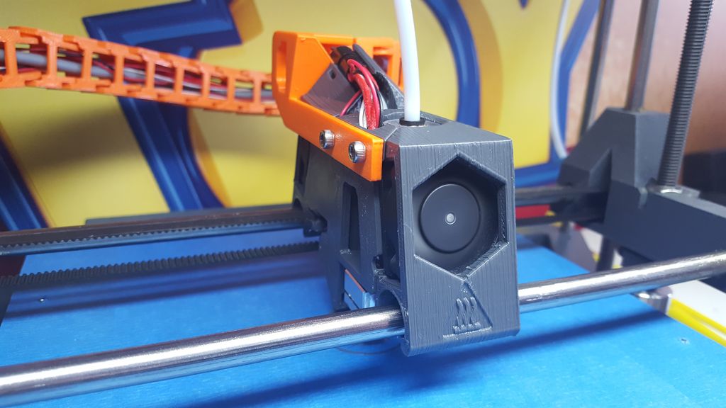

Je viens d'imprimer et d'installer la nouvelle tête proposée par Dagoma pour la DiscoEasy 200 :  https://www.dagoma.fr/tete-v3.html : cela améliore grandement le refroidissement. On peut maintenant imprimer des pièces sans avoir les défauts très pénibles dus au mauvais refroidissement de la pièce.
La tête s'imprime facilement en PLA (4heures) et le démontage et remontage sont très faciles grâce a la vidéo.

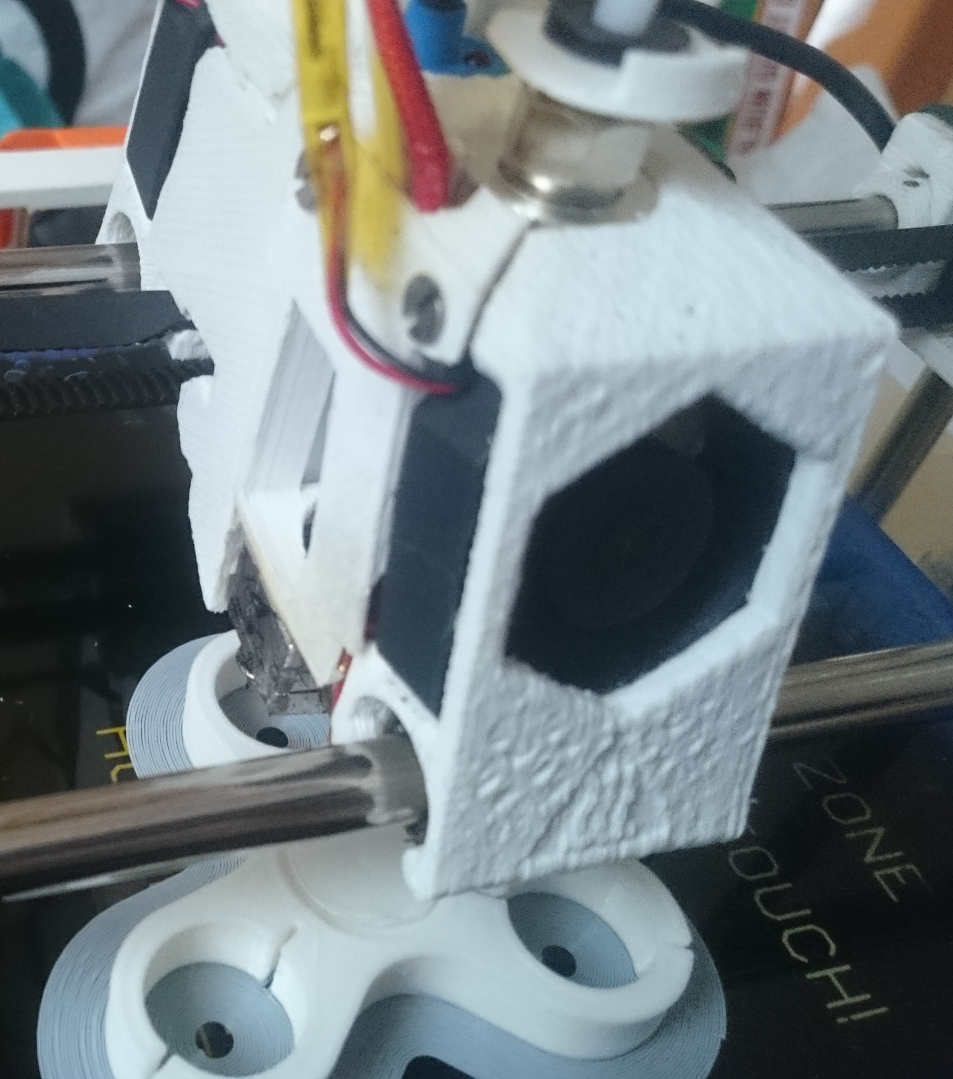

Pour imprimer de l'ABS j'ai fait une modif similaire afin de limiter les fuites d'air frais directement sur la hot end de la tête et mon plateau chauffant.
Par contre ma pièce est en ABS, j'avais des craintes de voire le bas se déformer à cause  de sa finesse et de la proximité du hot end à haute température, mais elle n'a pas bougée.
J'en suis très content car elle a réglé un soucis chronique d'impression qui coinçait parfois au démarrage.

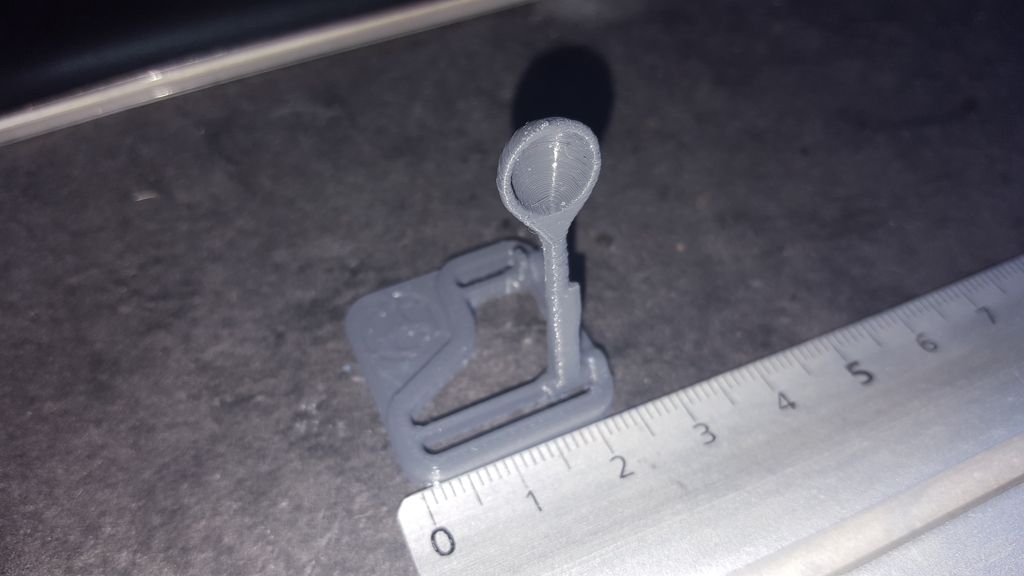

Ne pouvant plus attendre, j'ai imprimé la mienne en 300µm, 90mm/s (oui oui, 90, l'ultimod rend l'ensemble très stable), 230°C (c'est la limite du claquement et le filament redevient mat quand il passe à 90mm/s) et 30% d'infill full honeycomb en 2h.
Franchement pour ce genre de pièce technique, ça suffit largement... En tout cas ça ne fait pas tâche avec les pièces wobblés d'origine :emoji-E412:
Pour mes premiers essais de cette nouvelle tête, la ventilation semble rudement plus efficace, j'ai imprimé la microcatapulte à 100µm 30mm/s (min layer time à 15sec) et 180°C en échelle 1/2, et c'est franchement parfait, là où avant ça devenait du chewing gum...

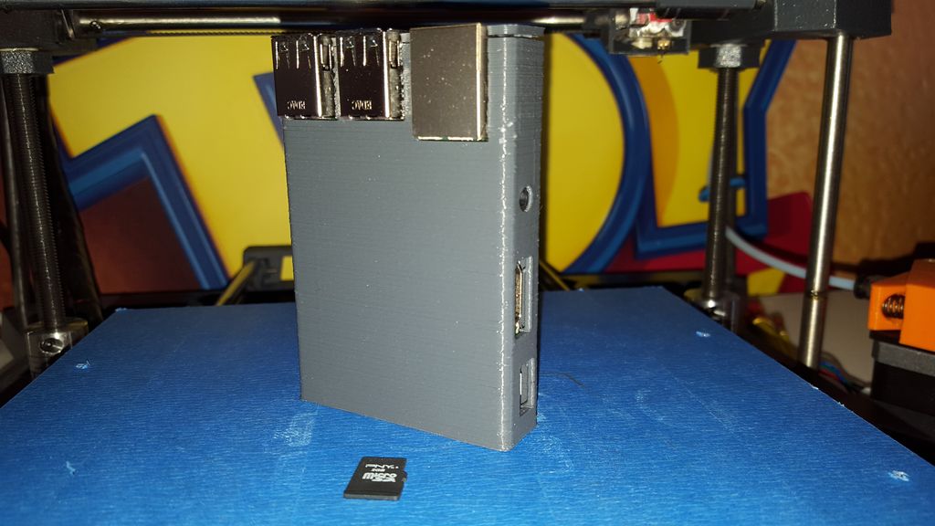

Petite impression du jour, un boitier de raspberry pi, 300µm et 90mm/s (je pense moins vite car limité par les 15sec de min layer time) @ 230°C, 1h30 d'impression.
On ne voit pas bien, mais il y a deux petites tours isolées entre les connecteurs, et ben ça passe sans problème avec la ventilation, malgré la vitesse et la température, les tours ne ramollissent pas.
Le flash fait ressortir pas mal les défauts et donne un aspect brillant, mais c'est mat et lisse rayé, un peu comme un anti-dérapant, 300µm oblige.
En fond en haut on peu apercevoir la buse de ventilation de la nouvelle tête, et en bas à droite le moteur d'extrusion que j'ai déplacé, marre de me pourrir les bras sur la graisse en essayant de faire rentrer ce foutu filament dans le tube PTFE. :$

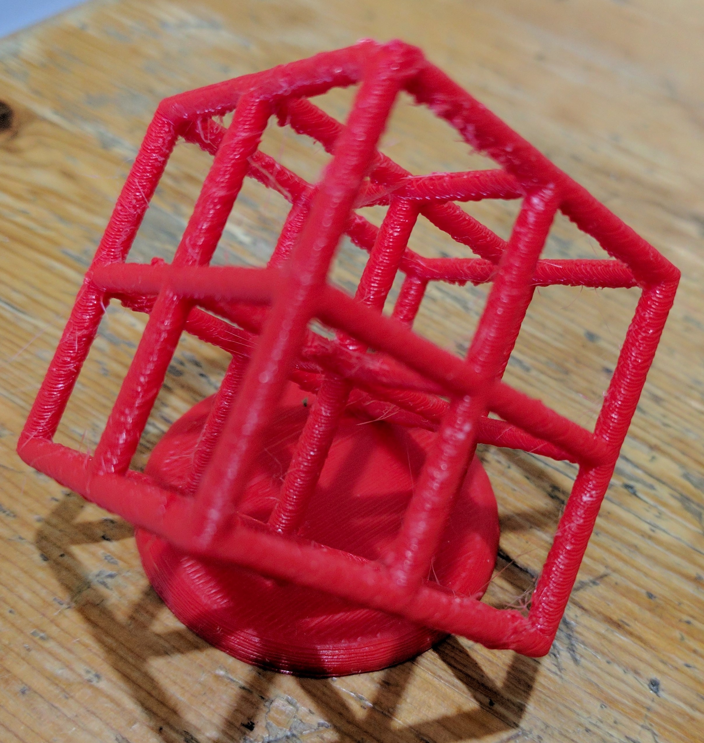

Bonsoir à tous, tête V3 imprimée et rapidement testée: que du bon pour le moment.
petit test avec le benchy à l'échelle 0,7 donc petit: c'est pas mal.
je vais tester rapidement avec une impression contenant beaucoup de porte à faux et je reviendrai vous dire si cette nouvelle soufflerie est vraiment améliorée.

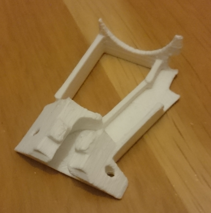

Je n'ai pas utilisé de PLA mais ABS Optimus blanc RAL 9003.
L'impression en elle même est vraiment moche (j'ai du toucher un paramètre dans cura 2.5 et je n'aurais pas dû), mais la pièce reste fonctionnelle
La pièce en cours d'impression, elle, n'est pas loin d'être parfaite  (vielle bobine de PLA de chez maker bot avec une buse de 0.35mm).
La première couche est un peu haute, mais avec le plateau chauffant cela passe sans problème.
