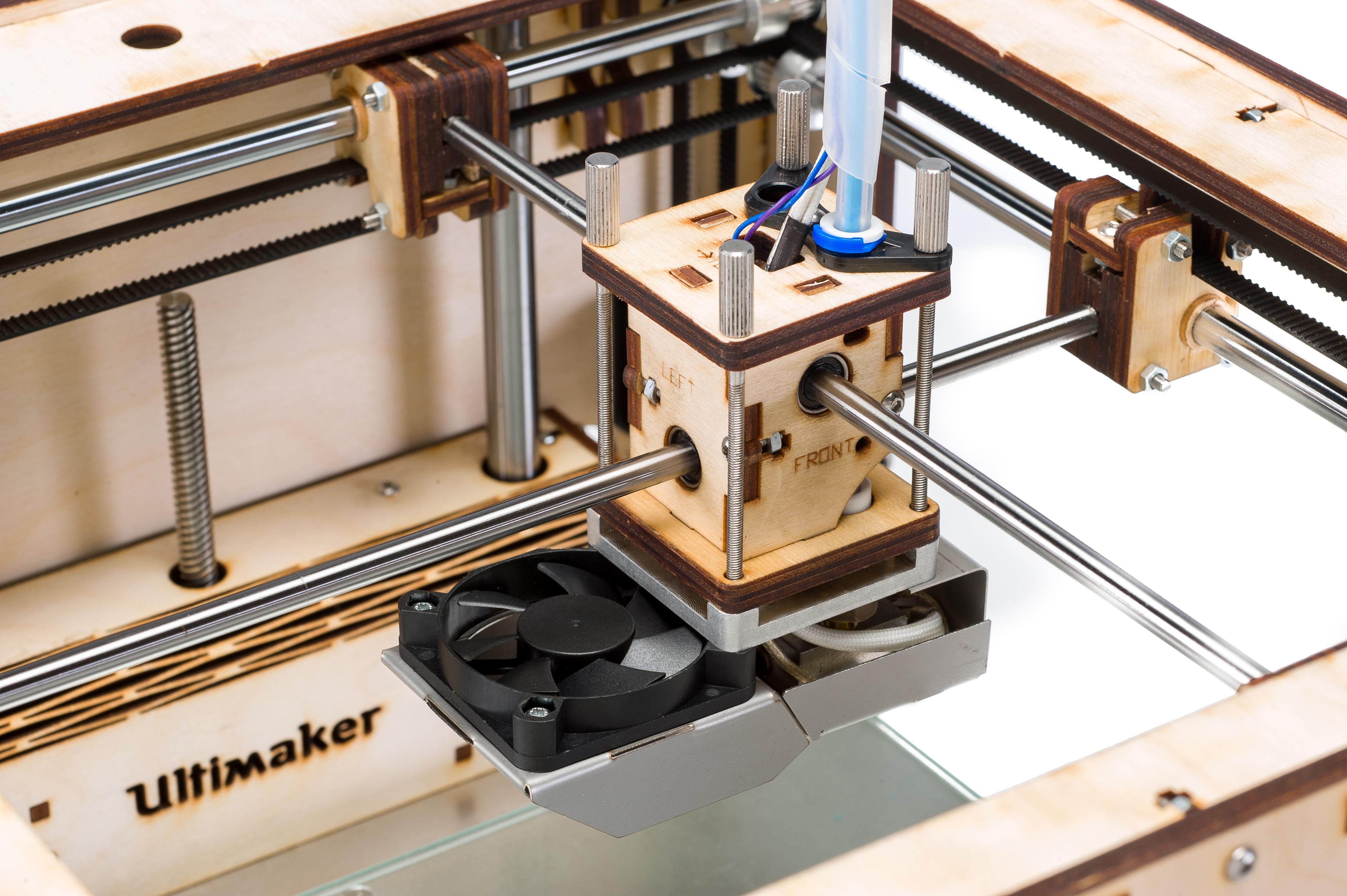

BourrinDesBois Posté(e) Mai 24, 2017 Auteur Partager Posté(e) Mai 24, 2017 Merci @Tircown j'avais perdu le sujet, pour moi la ultimaker (je l'ai pas je peux me tromper), c'est une imprimante cartésienne basique il y a un moteur entrainant le X et un sur le Y, non? La prusa aussi c'est pareil, c'est simplement la structure mécanique qui change pas la cinématique (une imprimante portique, une autre cubique). En tout cas merci pour tes précisions, on est perdu à force et je pensais vraiment trouver sur le net un sujet décrivant et argumentant pour toutes les cinématiques. Lien vers le commentaire Partager sur d’autres sites More sharing options...
Tircown Posté(e) Mai 24, 2017 Partager Posté(e) Mai 24, 2017 (modifié) Rien qu'avec cette image tu devrais comprendre comme fonctionne un Ultimaker en XY: Modifié (le) Mai 26, 2017 par gisclace 1 Lien vers le commentaire Partager sur d’autres sites More sharing options...
