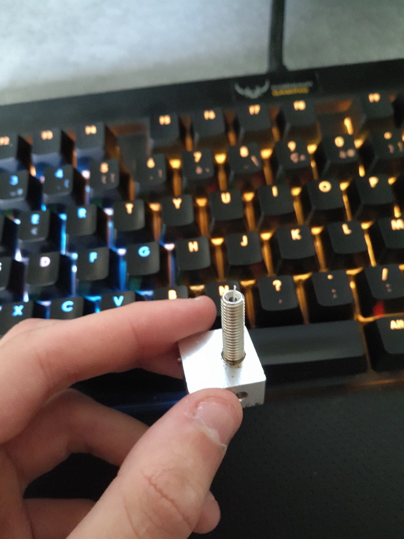

Furtys Posté(e) Mai 12, 2017 Partager Posté(e) Mai 12, 2017 Bonjour à tous ... Je rencontre très souvent ce problème lors du changement de filament, impossible d'insérer le nouveau, en cause un petit bout de filament qui reste dans le heatbreak ... Ça ne me le fait pas à chaque fois mais très souvent ! Pour enlever le filament précédent je chauffe la buse, en extrude un peu et après retire le filament ... Avez-vous une idée de pourquoi ça me fait ça ?.. Lien vers le commentaire Partager sur d’autres sites More sharing options...
biostrike Posté(e) Mai 12, 2017 Partager Posté(e) Mai 12, 2017 Personnellement je fait toujours cette opération "a la main". Chauffe de la hot-end, puis je dévisse l'extrudeur. A 200°, j'extrude quelques centimètre en poussant doucement le filament à la main, puis je retire très rapidement le filament de l'extrudeur. Garantie 100% sans problème. 1 Lien vers le commentaire Partager sur d’autres sites More sharing options...
klem1 Posté(e) Mai 12, 2017 Partager Posté(e) Mai 12, 2017 Perso moi je chauffe bien ma buse 200-210 degré.Ensuite j'extrude une bonne longueur.( C'est important ça permet d'éviter que le filament ce bloque par ce qu'il est mal fondu) Et hop je retire le filament.J'insère l'autre et tout doucement par pas de 5-10mm j'extrude j'usqu'a que ça sort.Envoyé de mon ONEPLUS A3003 en utilisant Tapatalk 1 Lien vers le commentaire Partager sur d’autres sites More sharing options...
Furtys Posté(e) Mai 12, 2017 Auteur Partager Posté(e) Mai 12, 2017 à l’instant, biostrike a dit : Personnellement je fait toujours cette opération "a la main". Chauffe de la hot-end, puis je dévisse l'extrudeur. A 200°, j'extrude quelques centimètre en poussant doucement le filament à la main, puis je retire très rapidement le filament de l'extrudeur. Garantie 100% sans problème. C'est exactement ce que j'ai fait justement ... Je fais exactement comme ça depuis que tu me l'avais conseillé y'as un moment ! Et pourtant c'est pas rare que ça me fasse ça Lien vers le commentaire Partager sur d’autres sites More sharing options...
biostrike Posté(e) Mai 12, 2017 Partager Posté(e) Mai 12, 2017 (modifié) Par contre il faut retirer le filament, immédiatement (à la suite) de l'extrusion sinon ça fonctionne moins bien. Après, il est possible que selon les filaments (qualité/marque) ça fonctionne plus ou moins. Si le filament "fil" dans je heat-break ou dans le radiateur ça peut faire un corps étranger qui gêne le passage du filament. Tu tailles bien en pointe ton filament ? ça aide aussi. Modifié (le) Mai 12, 2017 par biostrike Lien vers le commentaire Partager sur d’autres sites More sharing options...
Furtys Posté(e) Mai 12, 2017 Auteur Partager Posté(e) Mai 12, 2017 @biostrike C'est exactement ça, ça fait un petit fil qui reste dans le heatbreak et du coup je peux plus insérer mon filament ... J'utilise uniquement du G3D, et oui, toujours très bien taillé en pointe, je fais très attention à ça ... Et retire toujours immédiatement après l'extrusion à la main ... Je me demande si le teflon de mon heatbreak commence pas à être foutu, il est déformé et ça ne m'étonnerais pas que ce soit lui qui empêche de bien fonctionner ... Lien vers le commentaire Partager sur d’autres sites More sharing options...
biostrike Posté(e) Mai 12, 2017 Partager Posté(e) Mai 12, 2017 Sinon baisse ta température de changement de filament, ça peut aider aussi. -> moins chaud = moins de filasse. Pour le téflon, si on n'a pas dépassé les 250°, il ne s’abîme quasiment pas. Fait un contrôle visuel. Lien vers le commentaire Partager sur d’autres sites More sharing options...
Furtys Posté(e) Mai 12, 2017 Auteur Partager Posté(e) Mai 12, 2017 @biostrike Confirmé pour le teflon, il est fortement abîmé des deux côté (pourtant jamais dépassé 250°C, donc bon pour changer le heatbreak ... Je vais déjà tenté en changeant le teflon et si ça marche pas mieux je changerais le heatbeak Lien vers le commentaire Partager sur d’autres sites More sharing options...
biostrike Posté(e) Mai 12, 2017 Partager Posté(e) Mai 12, 2017 il y a 19 minutes, Furtys a dit : @biostrike Confirmé pour le teflon, il est fortement abîmé des deux côté (pourtant jamais dépassé 250°C, donc bon pour changer le heatbreak ... Je vais déjà tenté en changeant le teflon et si ça marche pas mieux je changerais le heatbeak Normalement, changer le téflon est suffisant. Lien vers le commentaire Partager sur d’autres sites More sharing options...

Furtys Posté(e) Mai 14, 2017 Auteur Partager Posté(e) Mai 14, 2017 Bon, et bien je crois que je définitivement parti pour changer le bloc, la buse et le heatbreak, le changement de téflon a entraîné une grosse fuite ! Lien vers le commentaire Partager sur d’autres sites More sharing options...
biostrike Posté(e) Mai 14, 2017 Partager Posté(e) Mai 14, 2017 (modifié) il y a une heure, Furtys a dit : Bon, et bien je crois que je définitivement parti pour changer le bloc, la buse et le heatbreak, le changement de téflon a entraîné une grosse fuite ! Mauvais montage/serrages ? Téflon mal coupé (bien a raz et au fond ?) ? Ta buse n'es pas taqué contre le corps de chauffe ? Modifié (le) Mai 14, 2017 par biostrike Lien vers le commentaire Partager sur d’autres sites More sharing options...
