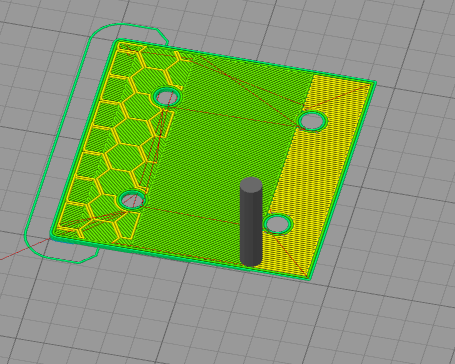

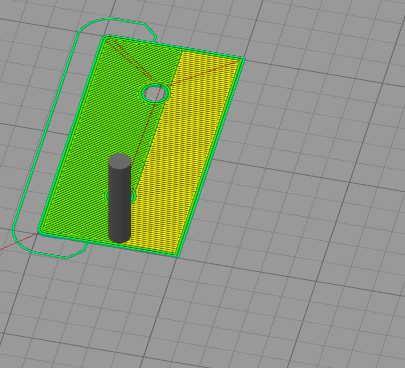

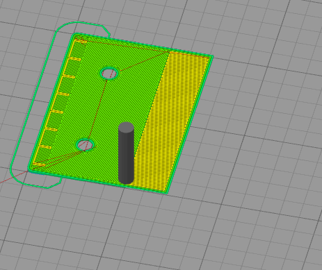

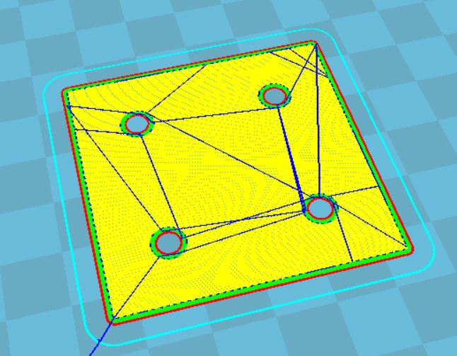

DCH78 Posté(e) Mai 15, 2017 Partager Posté(e) Mai 15, 2017 J'ai décidé de passer le pas et de passer sous simplify3D. Par contre, les premiers essais sont loin d'être concluant. En gros, la pièce que je souhaite imprimer est composé d'une base carrée de 3mm d'épaisseur (la pièce est plus compliqué que cela mais comme ça part en cacahuette dès la première couche, ce n'est pas vraiment le problème. Donc, quand je passe par CURA, il trace d'abord un carré plus grand, puis trois tour de périmètre correspond à la base, et enfin il fini la couche en remplissant la partie intérieure avec des lignes diagonales. Jusque là, je pense que vous me suivez. Maintenant, quand je passe par Simplify3D, le tracé est tout autre. Il imprime un peu de la même manière sauf qu'il "découpe" la surface en 4 morceaux. ect ...... Bon, sur le coup, je me suis dit pourquoi pas, mais le problème est que ça se décolle dès la première couche. En gros, la première image ça va, mais dès la deuxième image, le pourtour part en live et forcément le remplissage n'accroche pas non plus, etc .... Est-ce un méthode normale pour S3D ? Est-ce moi qui ai touché à un truc que je n'aurai pas du lors de la config ? A savoir que j'ai refait le levelling pour être sur que je n'avais pas un gros vilain décalage sur Z, mais ce n'est pas le cas. Une idée ? Lien vers le commentaire Partager sur d’autres sites More sharing options...

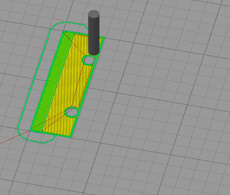

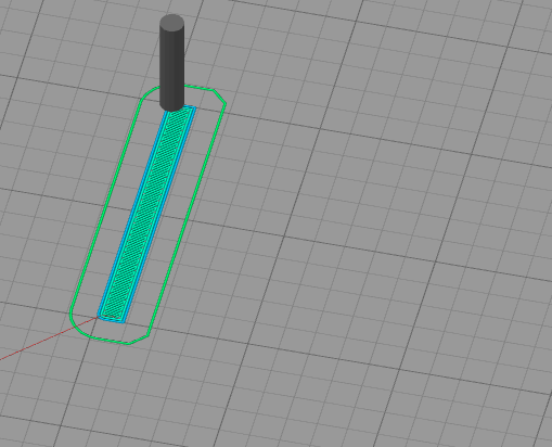

DCH78 Posté(e) Mai 15, 2017 Auteur Partager Posté(e) Mai 15, 2017 Bon, ne vous cassez pas, c'est ma faute ! On pouvait s'en douter, mais là, c'est super clair. Je trouvais qu'il y avait un petit côté escalier dans le gcode et donc je suis allé voir dedans, et le constat est clair : Le Z monte entre deux captures d'écran. En fait, j'ai du merdé au moment de la rotation du modèle, du coup, la pièce était de travers, et donc elle montait "en l'air". Du coup, rien d'étonnant que ça ne colle pas !!! Tu m'étonnes. J'aurai bien détruit ce post, du coup, mais je n'ai pas trouvé comment. Ca pourra peut-être servir à quelqu'un s'il rencontre ce tye de problème. Lien vers le commentaire Partager sur d’autres sites More sharing options...
Invité Posté(e) Mai 16, 2017 Partager Posté(e) Mai 16, 2017 Oui ta pièce n'était pas plate. On le voit sur la première image avec la jupe qui fait uniquement le tour de la première couche Lien vers le commentaire Partager sur d’autres sites More sharing options...
