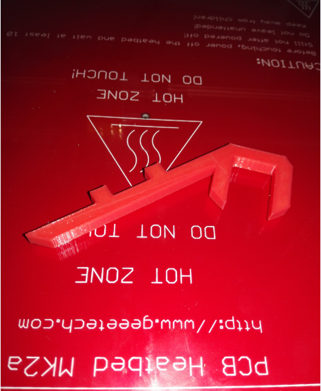

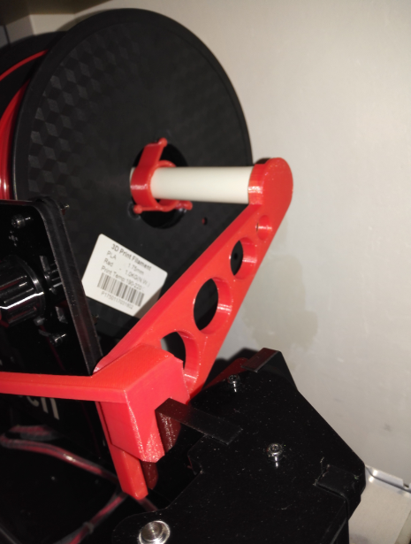

Voici une photo de mes première impression, on voie bien que le résultat est plus ou moins top :
Voila si ta des questions n’hésite pas.

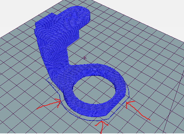

Enfaite pascale, je pense qu'il à comme moi, au début, par exemple si tu prend une pièces comme le cube, d'abord
ton imprimante fait une simple ligne autour de ton cube (contour) et ensuite il fait la base du cube
Je pense que cette ligne sert à ne pas avoir de (merde) lors de l'impression de la pièces au départ,
au début moi elle me la faisais pas, et la elle me la fait à moiter, mais c'est vrais que je me posais aussi la question..
J'ai pris une pièces dans repetier, trancher avec cura, et j'ai mis 3 flèches rouge pour que tu voie cette fameuse ligne pascale :

Hello anthony je viens de poster un exemple juste au dessus de ton commentaire et je pense que tu parle de sa ?
Perso moi aussi, il me fait pas vraiment ce trait....attend de voir ce que pascal va dire ;)
Mais cela n’empêche pas que je sort de bonne pièces bien propre.
Lien vers le commentaire
Partager sur d’autres sites
oui moi aussi pas du tout ou a moitier.. je pense pas que c'est le réglage plateau, mais plutôt une histoire de couche dans le logiciel ?
on verra ce que pascal en pense.
