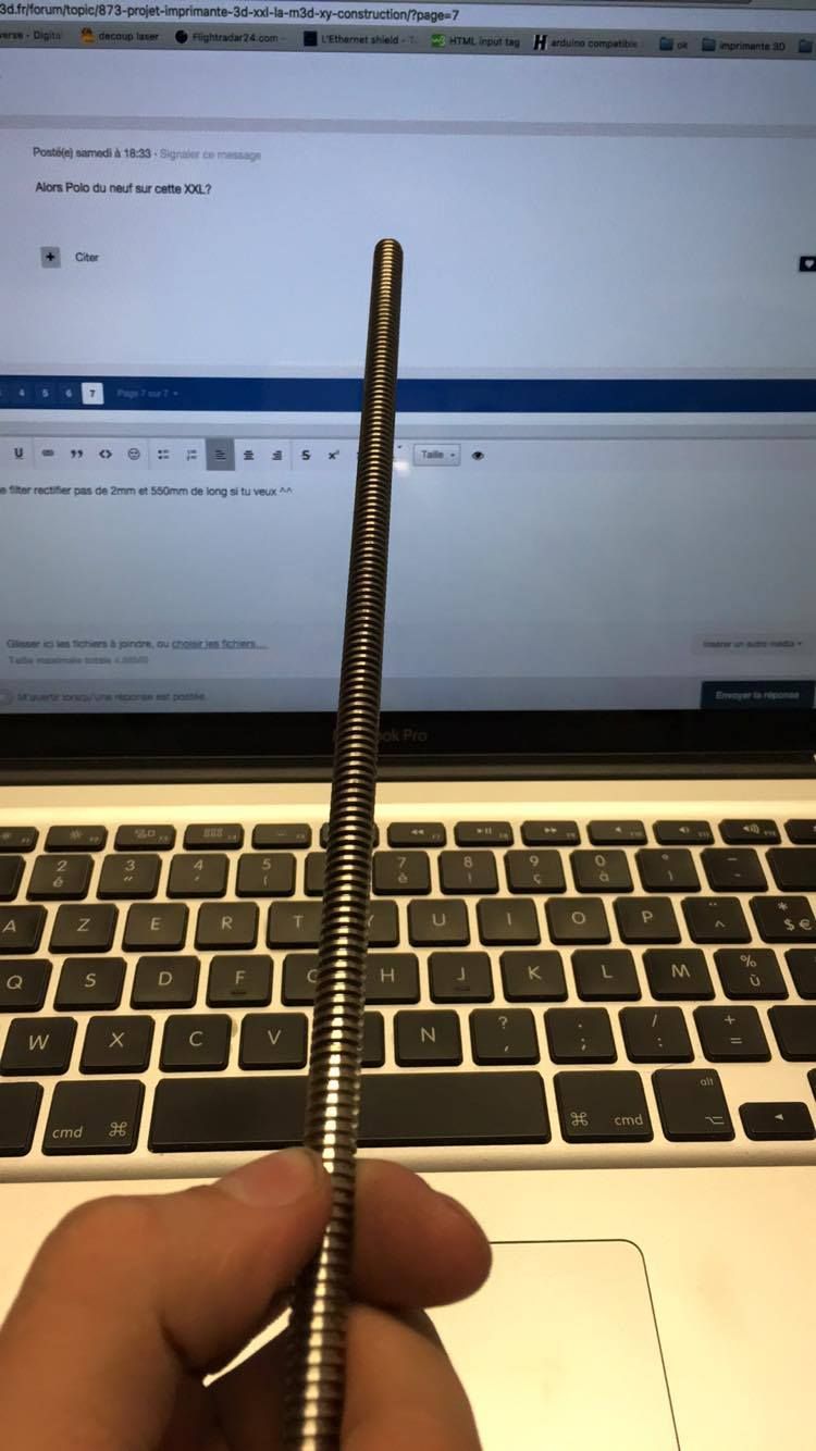

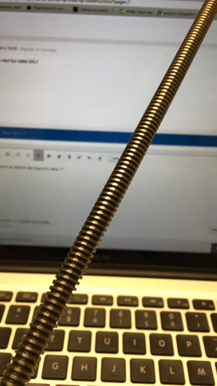

J'en fait tous les jours des filetages :P le pas correspond bien à la distance entre 2 pointe ou 2 creux (mais moins facile  à mesurer efficacement ) sinon il existe un objet sympa qui s'appelle un peigne à filet car il y a des filets au pas de 1 /1.25 /1.5 donc pas toujours évident à mesurer si on ne possède qu'une simple règle :)

Jolie projet qui avance bien. As-tu reçu tes tiges trapézoïdales? J'ai également des tiges avec un pas de 8mm, si tu as le temps de les essayer avant moi, j'attends tes retours.
Et du-coup, tu utilise quand même une alimentation de PC ?
