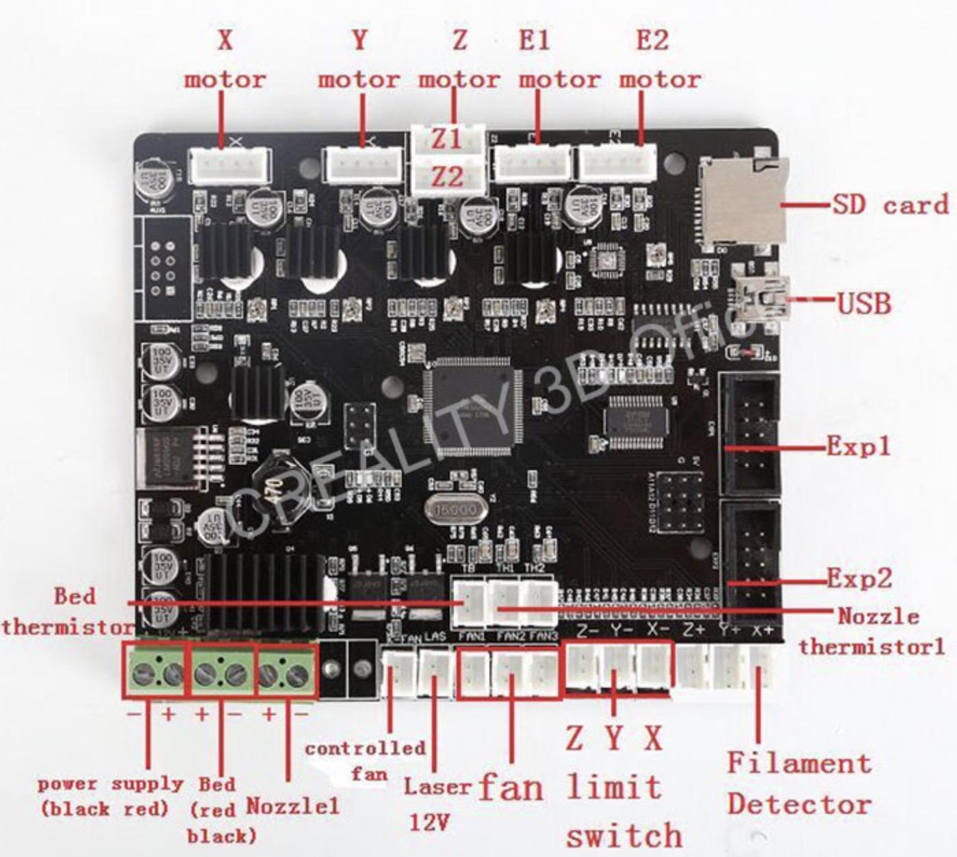

Celle de la nouvelle CR-10S doit certainement comporter d’autres connecteurs comme par exemple celui de la détection de fin de filament.

La nouvelle carte équipant les CR-10S est basée sur un processeur ATméga 2560.Il ne nécessite plus de bootloarder comme la Mezzli de la CR-10 de base .Donc les firmware marlin déja existant dans les numéro 1.1.4 modifié pour cette machine sont applicable très facilement pour les upgrade Timothy qui as testé cette carte livré sur une CR10S dual extrusion et détecteur de filament  à fait une vidéo sur son site
.Il a aussi finalisé un Marlin reprenant le kit d'autoleving et la détection de fin de filament . Il  indique les modifications majeure apparue :plus de Mosfet séparé mais 2 Mosfet directement sur la carte .Il y a un emplacement pour un driver pour un second extrudeur ou pour le module laser qui est en option mais il n'était pas cable ainsi que les deux connecteurs qui doivent l'utiliser .Il restera a voir l'évolution de cette carte dans l'avenir pour vérifier si toutes les pièces absente sur cette carte seront câblés.

A priori, les CR-10S ont automatiquement la nouvelle carte.
Il suffit de regarder dans l’annonce si le détecteur de fin de filament fait partie l’ensemble.
Sinon c’est une CR-10 classique avec l’ancienne carte, il reste des stocks.

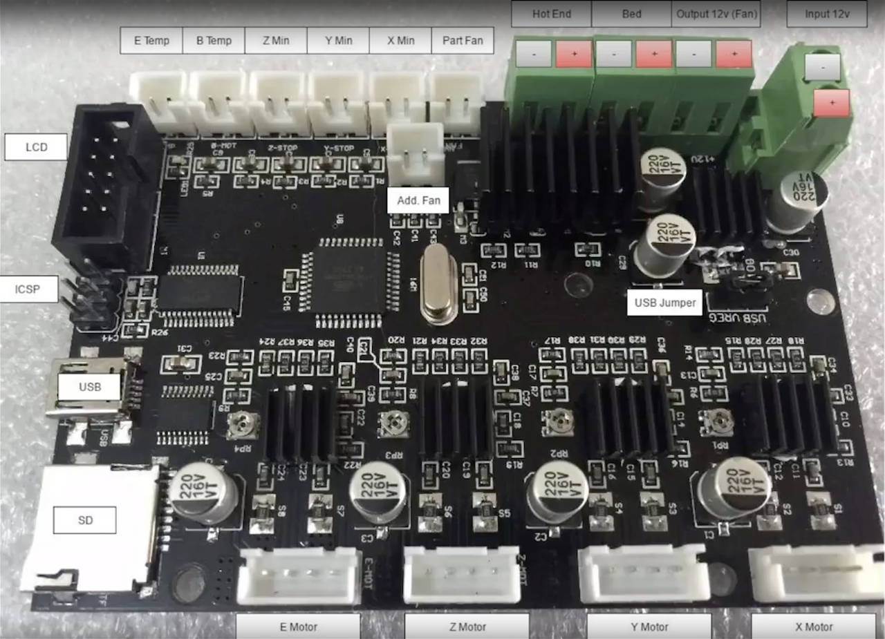

il y a 31 minutes, Jean-michel a dit :
Au sujet du détecteur de rupture du filament, bien sur on peut en équiper n'importe quelle machine, ou bien uniquement celle équipé de la nouvelle carte.
Pour connecter le détecteur de filament il faut un connecteur spécial que les anciennes cartes n’ont pas.
il y a 32 minutes, Jean-michel a dit :
Sinon prenons la CREALITY si c'est une ancienne carte comment le savoir,  elle ne serait pas blanche cette carte. Je crois l'avoir déjà vu pas très chère sur un Site low-cost , mais pas sur, y a tellement de bazard différents qui change tout le temps, et c'est pas mon Job l'Électronique.. .donc ?.
Voici à quoi ressemble les nouvelles cartes. A comparer à l’ancienne quelques messages plus haut.

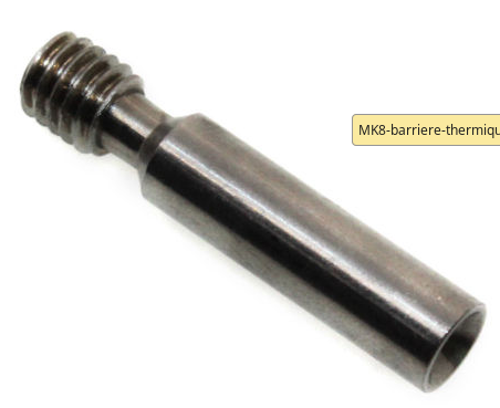

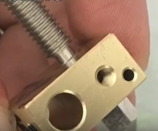

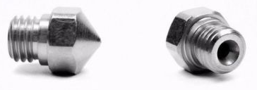

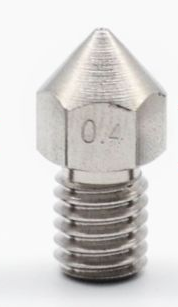

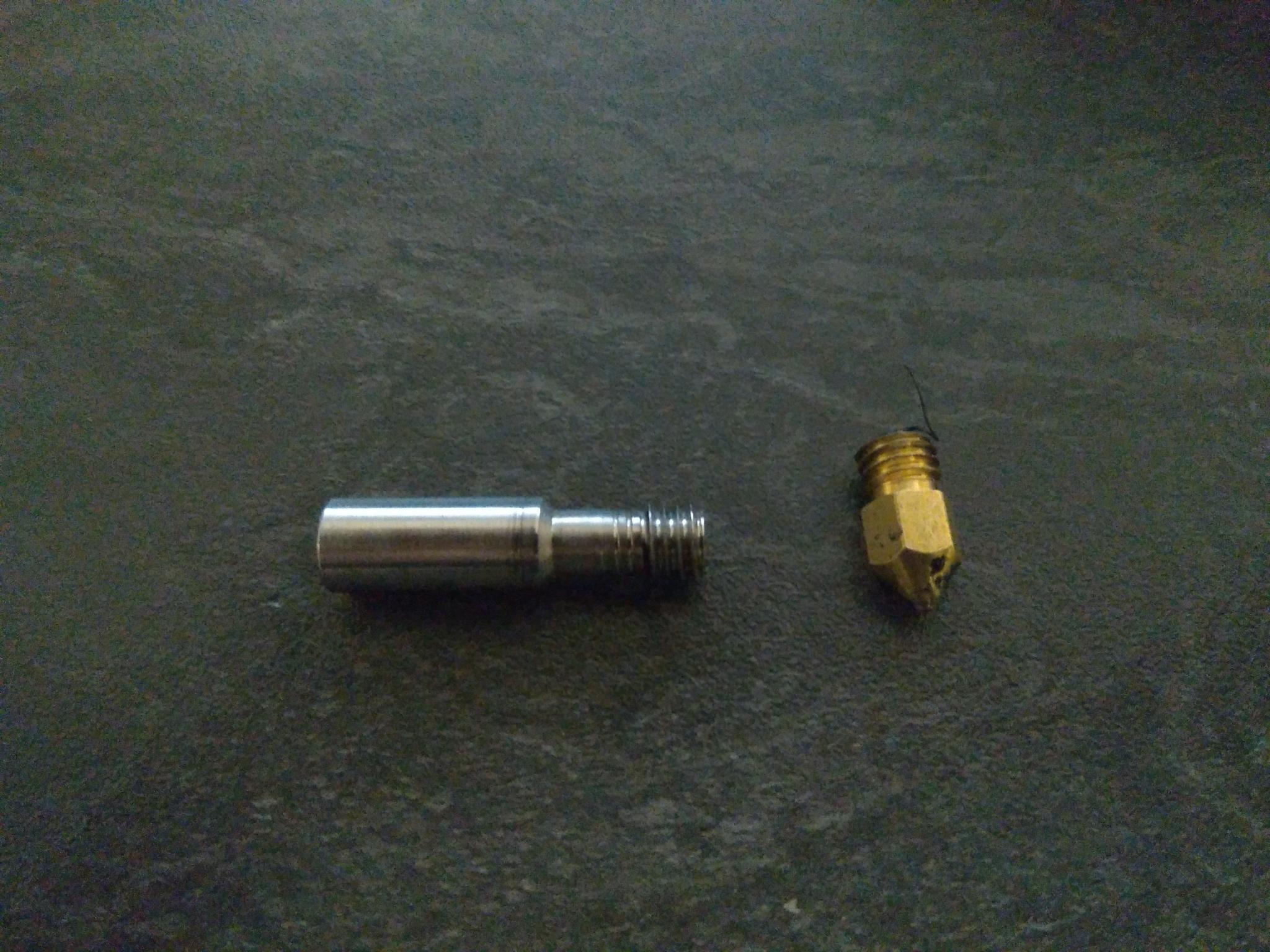

J'aimerais connaître ce qui compose la tête, quel type de buse et quel type de tube.
D'après ce que j'ai pu voir, la buse est celle d'une MK8 avec un pas M6 (il existe au moins 2 longueurs de filetage, peut-on prendre n'importe laquelle ou est-on obligé de prendre la buse de 13mm de long?)
courte.png.aaf966ea828d15b52cab2fa000d10ef6.pnglongue.png.f7d84281be2a951a3f9a1ec301e30059.png
Pour le tube ce n'est pas mieux il en existe au moins trois. (avec et sans gorge filté sur toute la longueur ou non). Sans démonter, je vois que mon tube n'est pas fileté sur toute sa longueurtube3.png.5357e13207d5cde8bf1212879caf4a19.png
alors que tiré d'une vidéo instructable: tube.png.eda8e873784f61692310d20293bc2e00.png remplacé par tube2.png.45fb74816e7c102caf1462726f5468d8.png
