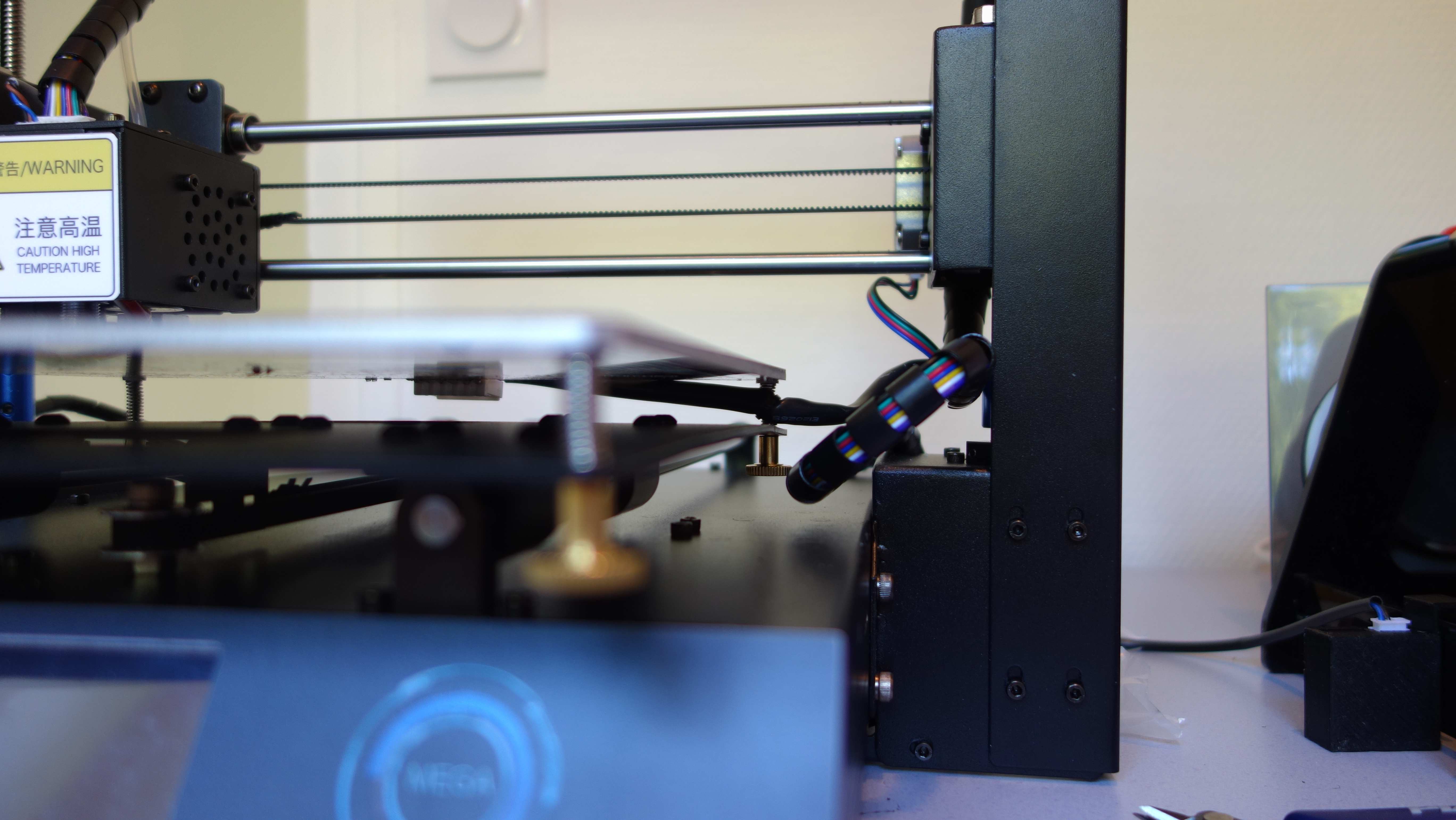

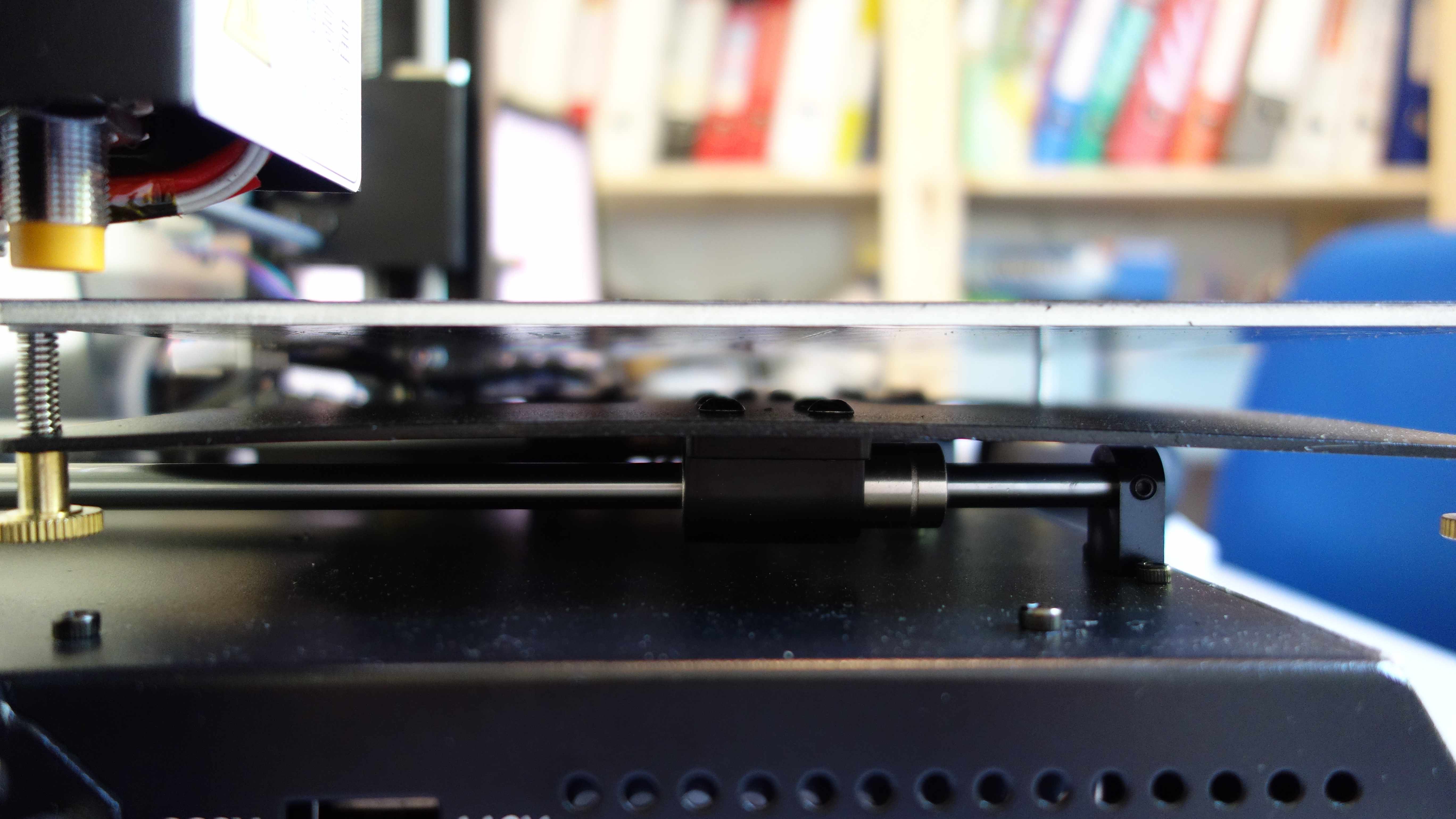

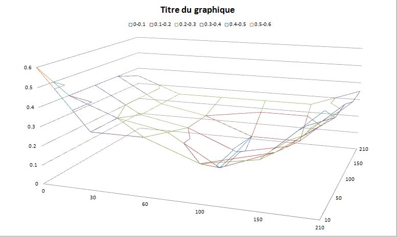

olivierbart Posté(e) Mai 21, 2017 Partager Posté(e) Mai 21, 2017 (modifié) Bonjour, Je me suis enfin decidé pour mon imprimante 3d , apres de longues hesitation je me suis decidé sur une I3 méga. Reçu cette semaine, montage impeccable. Seulement j'ai un soucis de réglage, il me semble que le plateau ne soit pas plat , il est incurvé sur les angles impossible d'avoir un réglage correcte sur toute la surface. Si je regle correctement les 4 coin, je ne suis pas bon du tout au centre: position 0,0,0 (X,YZ) la buse est en dehors du plateau coté gauche (X) (fin de course X, Y et Z) position 10,0,0 buse a 600micron position 100,0,0 buse à 400microns position 210, 0,0 buse à 350micron position 10,100,0 buse a 200micron position 100,100,0 buse à 90microns position 210, 100,0 buse à 250micron position 10,210,0 buse a 500micron position 100,210,0 buse à 400microns position 210, 210,0 buse à 350micron Je vois pas comment je peut régler tout ça. Le plateau du chariot celui du bas est concave Je vois pas comment avoir un réglage correct du plateau ... Modifié (le) Mai 21, 2017 par olivierbart maj Lien vers le commentaire Partager sur d’autres sites More sharing options...
olivierbart Posté(e) Mai 21, 2017 Auteur Partager Posté(e) Mai 21, 2017 Je précise que les mesures ont été faite a l'aide de cale de mécanique au 100ème entre la buse et le plateau Lien vers le commentaire Partager sur d’autres sites More sharing options...

olivierbart Posté(e) Mai 21, 2017 Auteur Partager Posté(e) Mai 21, 2017 je suis ok mais dans ce cas la différence serait constante entre les points coté droit et les point coté gauche hors, sans bouger l'axe des Z, coté droit je passe de 600micron à 300 puis 200 puis 250 et enfin 500 seul le plateau bouge et en réglant sur les 2 coté comment je redescend le milieu du plateau ??? Lien vers le commentaire Partager sur d’autres sites More sharing options...

olivierbart Posté(e) Mai 21, 2017 Auteur Partager Posté(e) Mai 21, 2017 on voit bien que le plateau monte au centre si pb en Z il y aurait un plateau en pente pas en bosse Lien vers le commentaire Partager sur d’autres sites More sharing options...
Nucleus Posté(e) Mai 21, 2017 Partager Posté(e) Mai 21, 2017 Plutôt flagrant sur les graphique Lien vers le commentaire Partager sur d’autres sites More sharing options...

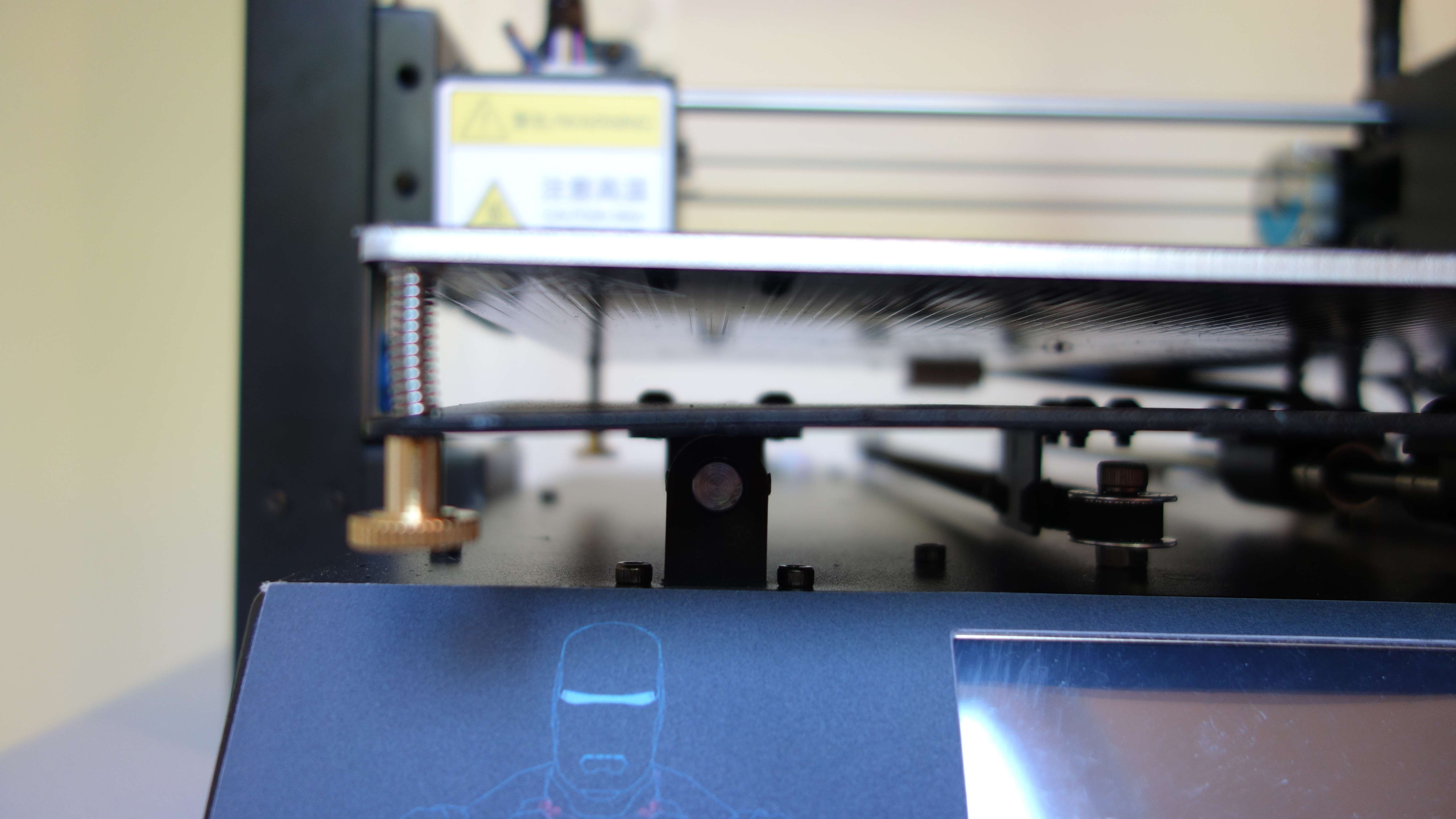

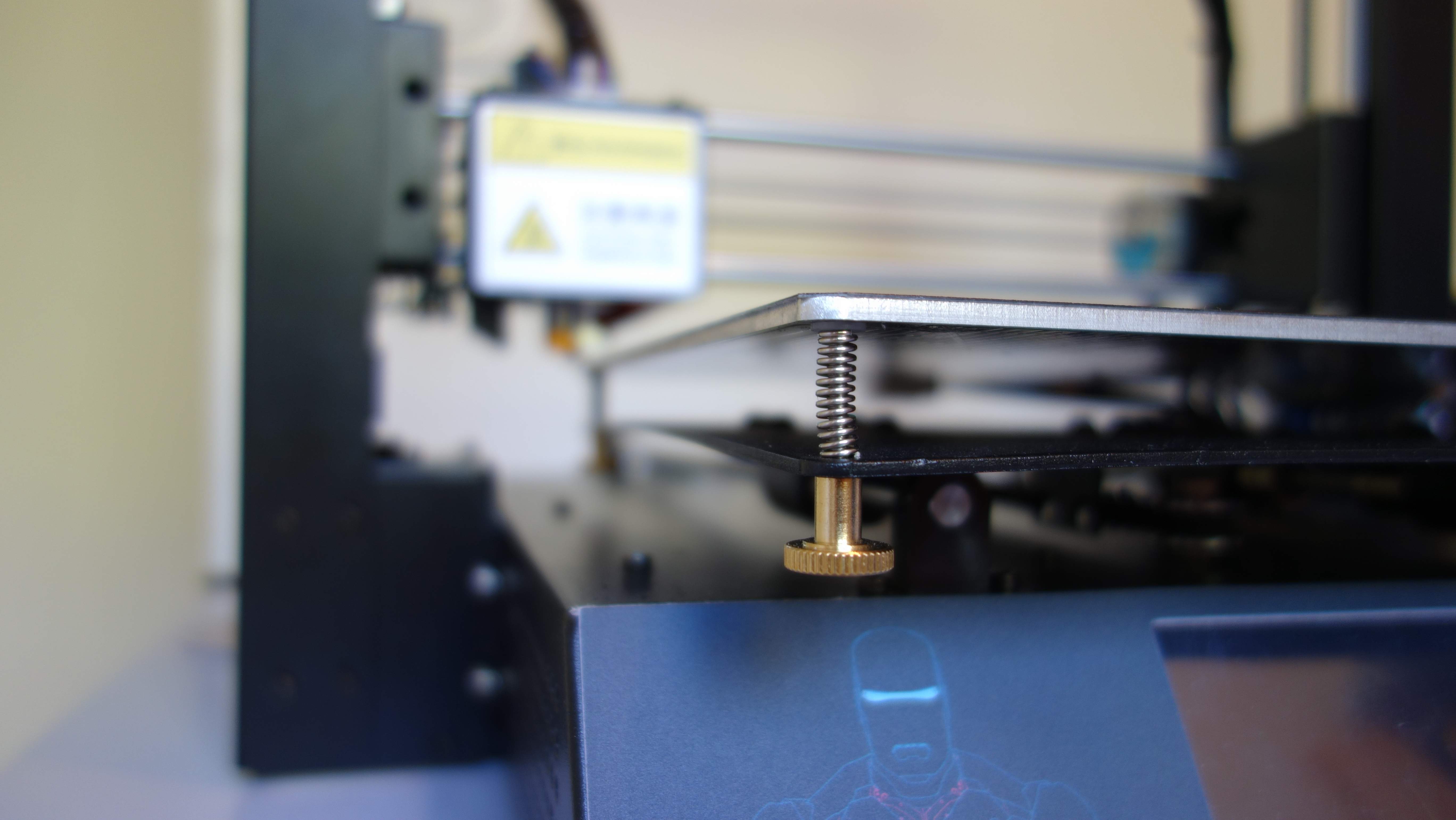

olivierbart Posté(e) Mai 21, 2017 Auteur Partager Posté(e) Mai 21, 2017 sur le plateau de dessus, on y voit a l'oeil quand je fait circuler la buse sur le plateau, la difference entre le point le plus haut et le plus bas est de 0.51mm quand meme. Sinon sur le plateau du bas coulissant, on voit clairement a l'oeil qu'il est completement incurvé comme on avait appuyé comme un marteau sur le plateau jusqu'a ce qu'il se deforme Lien vers le commentaire Partager sur d’autres sites More sharing options...

olivierbart Posté(e) Mai 21, 2017 Auteur Partager Posté(e) Mai 21, 2017 oui toujours present a chaud voir les photos du chariot on voit la forme a l'oeil nu Lien vers le commentaire Partager sur d’autres sites More sharing options...
Invité Posté(e) Mai 21, 2017 Partager Posté(e) Mai 21, 2017 (modifié) Contacte le sav avec des photos comme ça il vont sûrement te renvoyer les pièces Et autre idée à vérifier si tu dévisse complètement le plateau pour le séparé du chariot il est toujours bombé ? Car ça viens peut être du chariot qui est tellement déformé qu'il en déforme le plateau. Si c'est ça tu peut essayer de détordre le chariot Modifié (le) Mai 21, 2017 par Invité Lien vers le commentaire Partager sur d’autres sites More sharing options...
slayer-fr Posté(e) Mai 21, 2017 Partager Posté(e) Mai 21, 2017 de tous façon ce sous plateau est trop fin , l’idéal c'est de le remplacer par un plateau beaucoup plus rigide afain d'avoir des réglages plus fiable Lien vers le commentaire Partager sur d’autres sites More sharing options...
olivierbart Posté(e) Mai 21, 2017 Auteur Partager Posté(e) Mai 21, 2017 je suis d'accord pour le plateau trop fin, seulement elle est vendu pour fonctionner en l'etat sinon je l'aurais fabriqué moi meme. Donc si j'achete une imprimante c'est pour qu'elle marche de suite. une imprimante neuve, j'aimerais qu'elle soit fonctionnelle pour le moment avant de faire des modifs dessus Lien vers le commentaire Partager sur d’autres sites More sharing options...
olivierbart Posté(e) Mai 21, 2017 Auteur Partager Posté(e) Mai 21, 2017 si je devisse a fond idem car pas de point d'appuis au centre, il faudrait ajouter une tige filetter au centre pour tirer le plateau vers le bas :-)) Lien vers le commentaire Partager sur d’autres sites More sharing options...

sebastien85 Posté(e) Mai 21, 2017 Partager Posté(e) Mai 21, 2017 (modifié) En tout cas pour le plateau du bas je ne me suis pas posé de question quand à sa forme car sur toutes les photos que j'ai pu voir sur le net il a toujours cette forme bombée il me semble ? Modifié (le) Mai 21, 2017 par sebastien85 Lien vers le commentaire Partager sur d’autres sites More sharing options...
olivierbart Posté(e) Mai 21, 2017 Auteur Partager Posté(e) Mai 21, 2017 (modifié) Ça m'étonnerait pas que les imprimante soit expédié plateau vers le bas et avec le poids de l'ensemble ça tord les plateau et la plaque du dessous. J'ai regarde les differentes photos sur le net et effectivement on voit le plateau du dessous bombé. Par contre ça résoudre pas mon plateau concave, car pour des petites pièce au centre ça passe mais au delà de 5cm les cotes ne sont plus bonne Modifié (le) Mai 21, 2017 par olivierbart Ajout Lien vers le commentaire Partager sur d’autres sites More sharing options...
