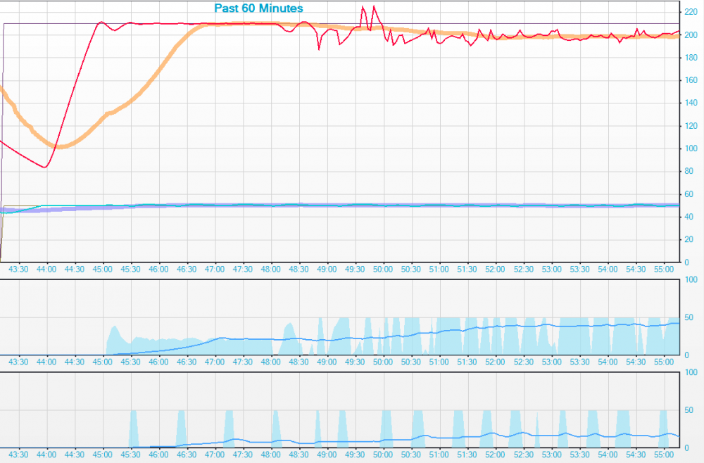

kropernic Posté(e) Mai 22, 2017 Auteur Partager Posté(e) Mai 22, 2017 Hello, Je viens donner des news. Donc après mon changement de hotend (j'ai appris de nouveaux mots depuis hier ) de hier et une calibration des valeurs de PID à l'aide de Morpheus, 2 prints ce matin qui sont vraiment nickel. Juste encore un problème de température pendant une dizaine de minute au début du print qui est étrange. Réponse d'anycubic à ce sujet demain matin. Pour ceux que cela intéresserait, voici la courbe de t° du début de print. Après ça, ça va se stabiliser à 210 pour ne presque plus bouger. et la légende qui va avec Lien vers le commentaire Partager sur d’autres sites More sharing options...
Invité Posté(e) Mai 22, 2017 Partager Posté(e) Mai 22, 2017 Tu va ça fait plus peur que ce n'est compliqué. Mais c'est vrai que ta température n'est pas encore stable au début, à suivre... Lien vers le commentaire Partager sur d’autres sites More sharing options...
kropernic Posté(e) Mai 22, 2017 Auteur Partager Posté(e) Mai 22, 2017 Oui à suivre. Mais n'empêche, avant que je ne change la hotend, c'était bien pire ! Puis après le changement, c'était toujours pas ça mais le calibrage des pid a dû aider j'imagine. On verra avec la réponse d'anycubic... Lien vers le commentaire Partager sur d’autres sites More sharing options...

kropernic Posté(e) Mai 22, 2017 Auteur Partager Posté(e) Mai 22, 2017 C'est archi facile en fait. Le plus dur est de faire communiquer l'ordi et l'imprimante (y a u répertoire drivers sûr la carte sd pour ca). Une fois que c'est, suffit de suivre ce qui est indiqué là : http://3dprinting.forumactif.org/t226-reglage-du-pid-aux-petis-oignons. Et donc les pid sont des valeurs de calibration pour la hotend d e la machine. Pour être précis, on devrait écrire P.I.D. car il y a une valeur pour chaque lettre. Mais je ne sais pas ce qu'elles veulent dire Lien vers le commentaire Partager sur d’autres sites More sharing options...

kropernic Posté(e) Mai 23, 2017 Auteur Partager Posté(e) Mai 23, 2017 Pour le relevé des températures, c'était avec repetier-host. en branchant l'imprimante en usb, et la connectant via le programme, c'est automatique. Mais mes mésaventures ne sont pas terminées. @Morpheus va m'envoyer une nouvelle thermistance. Mais ce serait vraiment pas de bol que ce soit ça. J'en avais déjà une de rechange et ça ferait que les deux étaient défectueuses... Lien vers le commentaire Partager sur d’autres sites More sharing options...

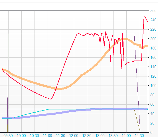

kropernic Posté(e) Mai 24, 2017 Auteur Partager Posté(e) Mai 24, 2017 Oui oui, c'est toujours le yoyo. Depuis 30 min, je suis maintenant en contact direct avec anycubic. J'imagine qu'ils vont me demander de faire différents check. En pièce jointe, la température de mon dernier test ce matin. Catastrophique quoi ^^. J'en viens à me demander si c'est un fil cassé qui ferait faux contact. Mais vu que c'est pas au niveau des connecteurs, comment le détecter ?? Lien vers le commentaire Partager sur d’autres sites More sharing options...

Invité Posté(e) Mai 24, 2017 Partager Posté(e) Mai 24, 2017 Pour voir si un câble est couper il faut un multimètre pour tester la continuité Lien vers le commentaire Partager sur d’autres sites More sharing options...

kropernic Posté(e) Mai 24, 2017 Auteur Partager Posté(e) Mai 24, 2017 il y a 53 minutes, db42 a dit : Pour voir si un câble est couper il faut un multimètre pour tester la continuité Je n'en ai pas. Déjà une réponse des chinois pour vérifier un branchement dans le socle. Ferai ça cet aprèm. Lien vers le commentaire Partager sur d’autres sites More sharing options...

kropernic Posté(e) Mai 24, 2017 Auteur Partager Posté(e) Mai 24, 2017 Nope. Quelles visses ? Ici il m'a demandé de vérifier le branchement de T0 (logique). Ca m'avait l'air ok. Mais comme je viens de lui écrire, je commence à penser que c'est p-e le cable entre la tête et la base de l'imprimate qui est nase. Car en mode préchauffage, aucun souci. Après un print (ou quand je l'annule), aucun souci. Mais après un print, je fais toujours un home all histoire d'éviter d'avoir la tête chaude au dessus du plastique. Donc à chaque fois que c'est en home, j'ai bien les bons relevés de température. Mais pas pendant que la tête bouge. Enfin, pas tout le temps. Ca pue le faux contact quand même non? Lien vers le commentaire Partager sur d’autres sites More sharing options...
