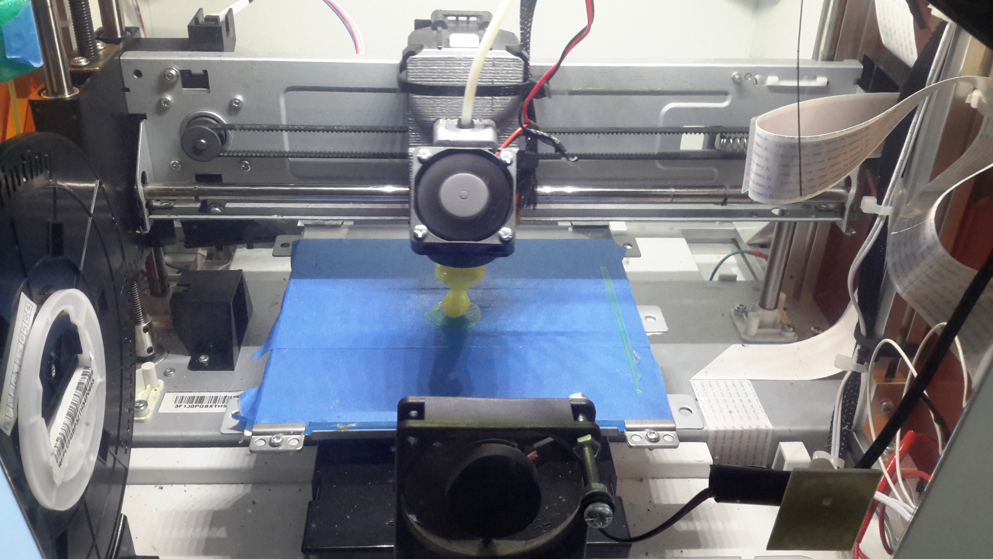

Pascal3 Posté(e) Mai 21, 2017 Partager Posté(e) Mai 21, 2017 Bonjour j' ai decide de modifier la tete de ma junior avec une tete ebay et un suport imprime sur ma dago ,lefichier est sur thinguivers ,se n est pas encore finis donc pas trops estetiqud mais ca fonctionne et ne coute que 10e a la place de 90e pour une tete neuve ,juste le decallage z a regler apres ua modif et c 'est repartie ,apres je m occuperait de l extruder ,mon but n' est pas d' utiliser n 'importe quelle bobine , mais d 'avoir une machine qui fonctionne ,cdtl Lien vers le commentaire Partager sur d’autres sites More sharing options...

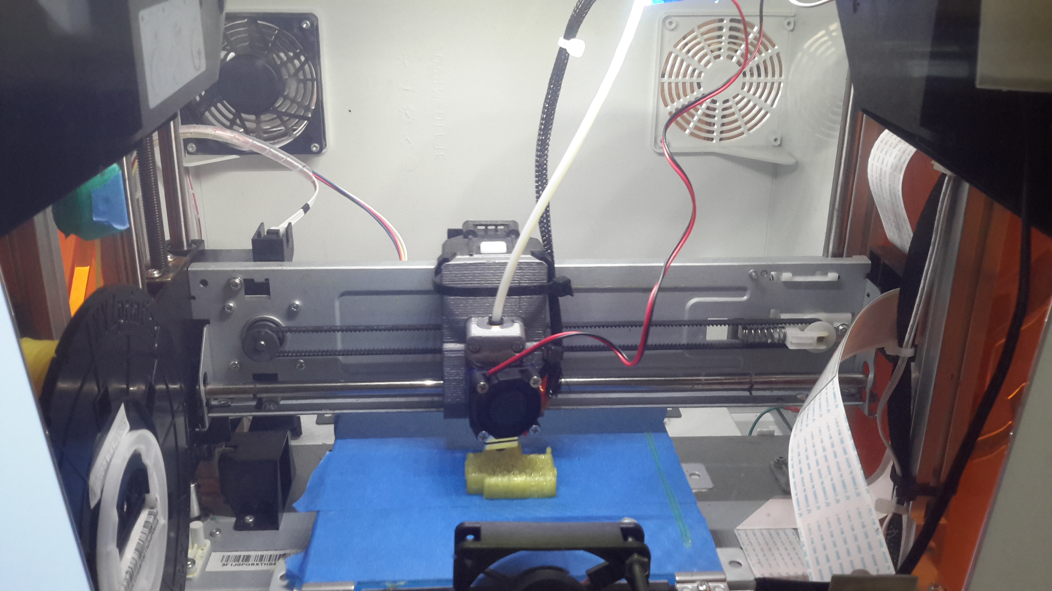

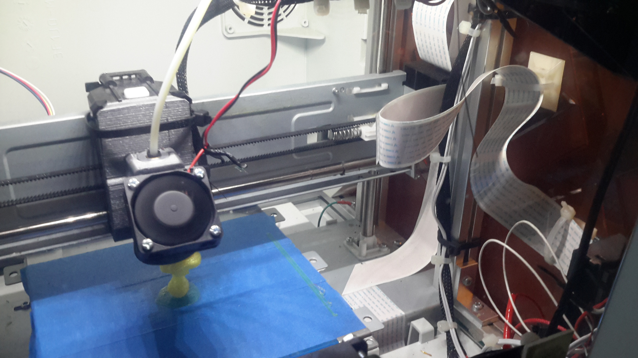

Pascal3 Posté(e) Mai 26, 2017 Auteur Partager Posté(e) Mai 26, 2017 Voila , j ai rajouté la ventilation et fixer l encienne tete et la fillerie ,ca fonctionne plutot pas mal.amicalement. Lien vers le commentaire Partager sur d’autres sites More sharing options...
azbloc Posté(e) Mai 27, 2017 Partager Posté(e) Mai 27, 2017 tu à mis quoi comme tête finalement ? Lien vers le commentaire Partager sur d’autres sites More sharing options...

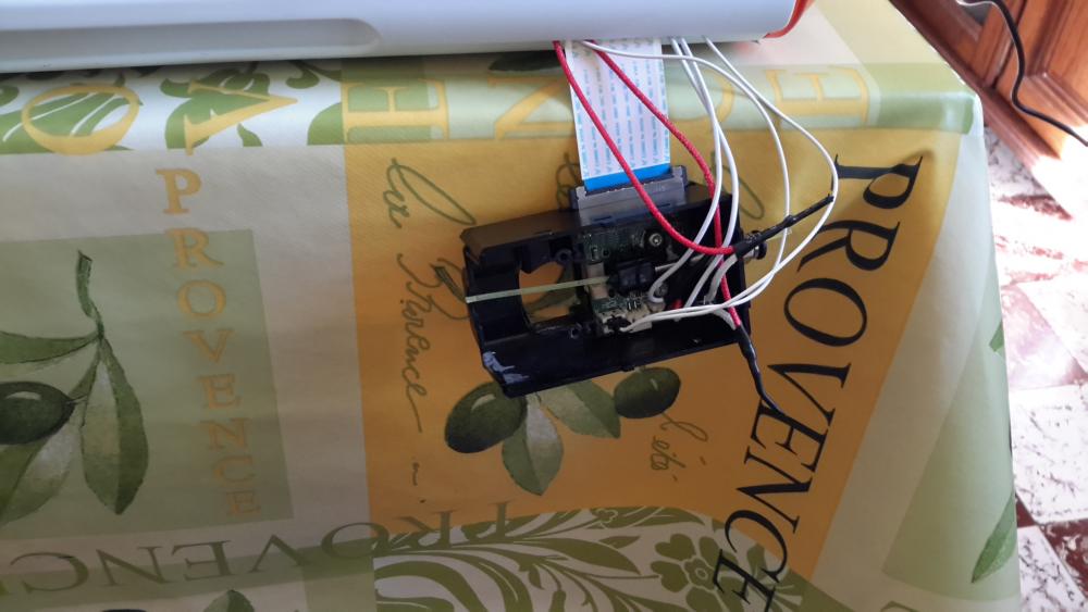

Pascal3 Posté(e) Mai 27, 2017 Auteur Partager Posté(e) Mai 27, 2017 Un truc ebay a 9 euro ,clone e3d lite6, adaptateur su thinguivers on garde l encienne tete pouf tromper la machine.cdlt Lien vers le commentaire Partager sur d’autres sites More sharing options...
azbloc Posté(e) Mai 27, 2017 Partager Posté(e) Mai 27, 2017 ok! pas mal le coup pour tromper la tête!! tu arriver a gérer les températures ? Lien vers le commentaire Partager sur d’autres sites More sharing options...
Pascal3 Posté(e) Mai 30, 2017 Auteur Partager Posté(e) Mai 30, 2017 Salut azbloc ,non ,j utilise toujours mes bobines juniors ,mais la au moins ca imprime ! Je vais essayer une autre marque avec la junior se week end ,la nouvelle buse accepte tous a condition de laisser la puce de la bobine d origine ,ayant une dagoma ,j imprime du ice , chromatique et d autre .....je peut dire que ca n a rien voire ,beaucoup plus souple et meilleur finis que le xyz , se n est que mon avis! Lien vers le commentaire Partager sur d’autres sites More sharing options...
