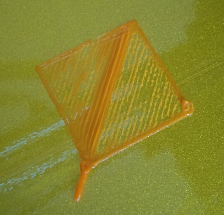

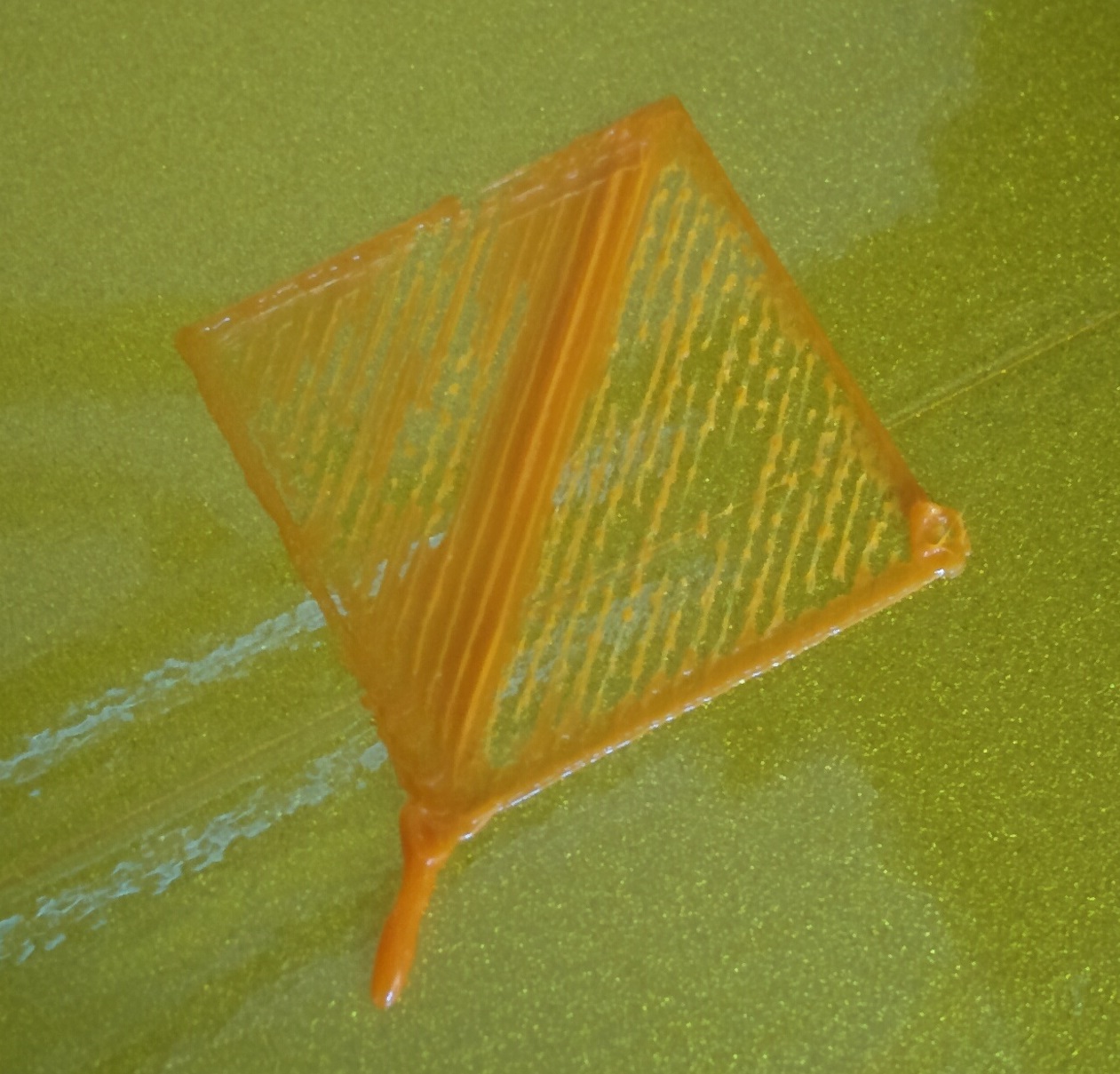

Seyl Posté(e) Mai 23, 2017 Partager Posté(e) Mai 23, 2017 Bonjour à tous, Ayant recu ma prusa à noel j'ai enfin pu remettre le nez dedans pour démarrer les impressions 3D. Pour tester ma prusa j'ai "tenté" d'imprimer un cube de 20x20x20mm sans succès. J'ai essayé de modifier les réglages moi même mais ne sachant pas a quoi correspond le défaut c'est compliqué ^^'. J'ai donc : modifier la vitesse d'impression, le "flow" de l'extruder et la température de l'extrudeur sans changement significatif. j'ai mis en fichier joint la première couche de mon cube (sans support) Help plz !!!! Lien vers le commentaire Partager sur d’autres sites More sharing options...

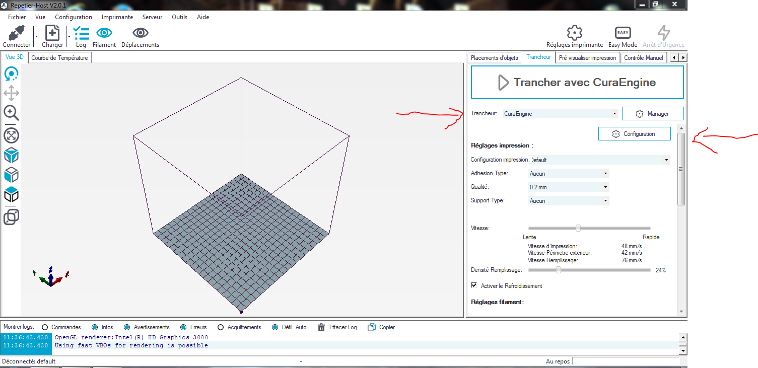

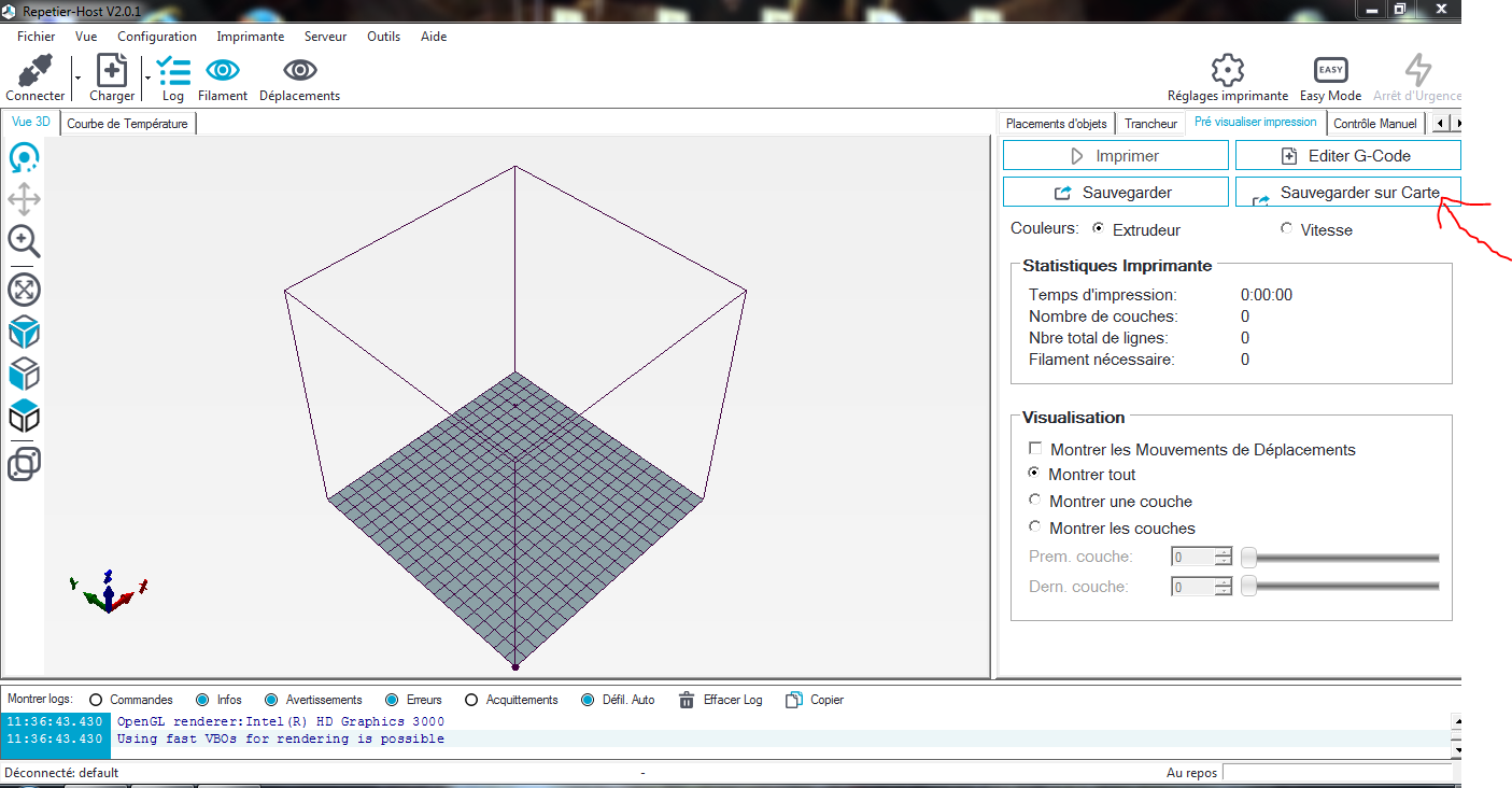

Nos68 Posté(e) Mai 24, 2017 Partager Posté(e) Mai 24, 2017 (modifié) Installe repetier host et cura, ensuite dans repetier host tu sélectionne trancheur avec cura, tu va dans config tu règle ton filament etc. tu sauvegarde sur carte SD direct via repetier, et tu re-teste. Je t'ai mis 2 capture, une ou tu à la sélection du trancheur et l'autre une fois trancher tu peux sauvegarder sur SD directement. Modifié (le) Mai 24, 2017 par nos68 Lien vers le commentaire Partager sur d’autres sites More sharing options...

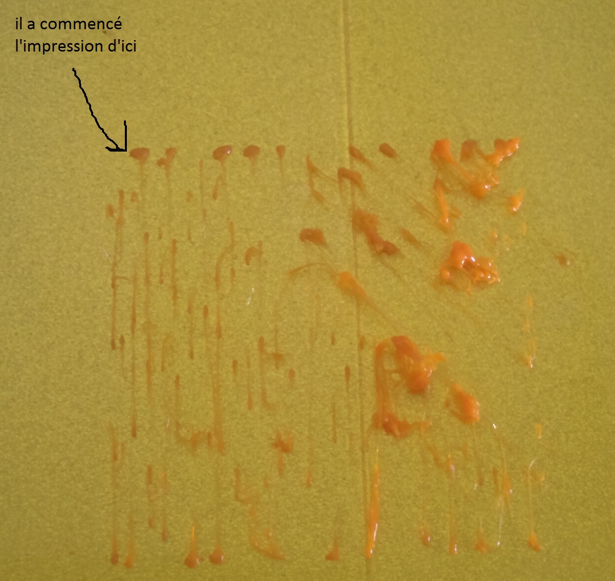

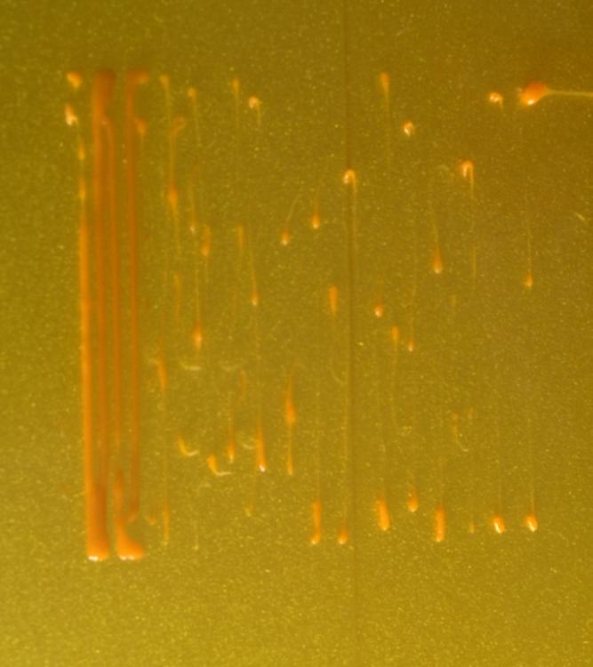

Seyl Posté(e) Mai 24, 2017 Auteur Partager Posté(e) Mai 24, 2017 je reviens vers vous car ca n'a pas marché comme prévu ^^' en observant l'impression je vois que la tête est trop haute par rapport au support donc ca ne risque pas de faire des ligne etc. Voici le résultat après moins d'1 minute d'impression : Lien vers le commentaire Partager sur d’autres sites More sharing options...
Nos68 Posté(e) Mai 24, 2017 Partager Posté(e) Mai 24, 2017 (modifié) As-tu fait un auto home puis ensuite désactiver les moteur en déplacement libre et ensuite régler la hauteur de ton lit par rapport à la buse avec une feuille de papier fin (ticket caisse par ex) ?? à combien tu à chauffer ton PLA ? car la on dirai plus du PLA mais du liquide lol d'ailleur c'est du PLA que tu à utiliser ? Ton diametre de fil c'est du 1.75 ou 3mm ? je présume que ta buse d'origine est du 0.3 ? Modifié (le) Mai 24, 2017 par nos68 Lien vers le commentaire Partager sur d’autres sites More sharing options...
Seyl Posté(e) Mai 24, 2017 Auteur Partager Posté(e) Mai 24, 2017 alors je viens de refaire l'autohome puis centré l'extrtudeur su r la plaque et fait le test de la feuille et l'extrudeur grattait un peu la feuille (surement a cause du filament qui sortait encore un peu). ensuite je n'ai jamais réglé la hauteur du lit par rapport à l'extrudeur mais l'inverse (lit fixe et je joue avec la buté sur la gauche que l'on visse/devisse pour modifier la hauteur) Et enfin pour le filament c'est bien du PLA 1,75 mm de la marque dutch (le lien du filament en question : http://www.laboutiquedu3d.com/pla-175-mm/320-fil-3d-pla-15-mm-dutch-orange-4201638161590.html) ensuite le PLA est chaffé à 210°, apres c'est vrai que c'est trop fluide, mais ce qui est bizarre c'est qu'au lieu d'avoir un espece de "boudin" de fil trop liquide, on a juste une pointe qui est étiré, c'est normal ou c'est lié à l'aspect du filament et du fait que l'extrudeur démarre trop haut ? Lien vers le commentaire Partager sur d’autres sites More sharing options...

Nos68 Posté(e) Mai 24, 2017 Partager Posté(e) Mai 24, 2017 (modifié) Déjà il faut avoir la buse propre (sans résidu de filament collé au bout), ensuite faire un auto-home, désactiver les moteurs, et ensuite déplacer le plateau et extrudeur pour régler les 4 coins du plateau. La feuille de papier doit passer entre le lit et la buse (sa frotte/gratte légèrement) mais il faut le faire avec une buse propre en sortie, pas avec du filament coller au bout sinon sa fausse le réglage. Il faut absolument régler les 4 coins, en général tu ne revient pas plus de 2X/3X sur la même vis lors du réglage. Une fois sa fait et bien réglé, pour ton seconds soucis de "clac clac" d'extrudeur, à déjà été évoquer sur le forum, regarde un peux les postes suivant, sur les pages suivante, Moi perso j'ai pas eu ce soucis, j'ai un extrudeur en métal acier noir, mais certaines personnes on du étirer le ressort qui est sur l'extrudeur, pour que le filament sois belle et bien entrainer et éviter les "clac clac". Pour extruder du filament manuellement, il faut aussi que ta buse sois chaude. Comme dit regarde les postes suivant j'en avais vue 2-3 avec les "clac clac" Modifié (le) Mai 24, 2017 par nos68 Lien vers le commentaire Partager sur d’autres sites More sharing options...

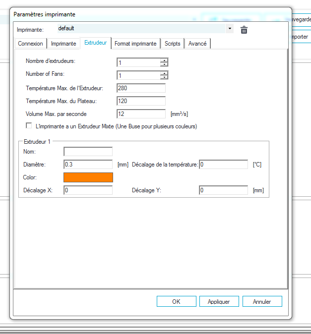

Nos68 Posté(e) Mai 24, 2017 Partager Posté(e) Mai 24, 2017 Ok, utilise tu repetier avec le trancheur cura ? si oui ta bien regler le filament, la buse, etc ? Lien vers le commentaire Partager sur d’autres sites More sharing options...
Seyl Posté(e) Mai 24, 2017 Auteur Partager Posté(e) Mai 24, 2017 alors pour les réglages voila ce que j'ai : Lien vers le commentaire Partager sur d’autres sites More sharing options...

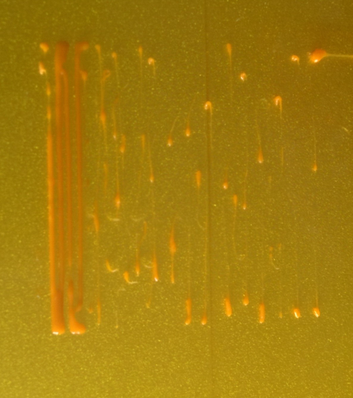

Seyl Posté(e) Mai 24, 2017 Auteur Partager Posté(e) Mai 24, 2017 sinon pour l'impression je crois que c'est bien parti mais apres les "clap clap clap" ont retenties et ca a fait de la merde (début a gauche) Lien vers le commentaire Partager sur d’autres sites More sharing options...

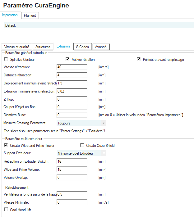

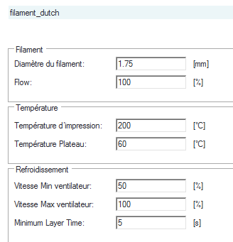

Nos68 Posté(e) Mai 24, 2017 Partager Posté(e) Mai 24, 2017 Sous le mot parametre Cura Engime tu à un onglet "FILAMENT" es ce que la dedans tu à regler ton filament ? Lien vers le commentaire Partager sur d’autres sites More sharing options...
Nos68 Posté(e) Mai 24, 2017 Partager Posté(e) Mai 24, 2017 Franchement ton impression est vraiment bizarre on dirais des coulures de peinture lol, serieusement la je sèche pour mon niveau... Peut être que d'autre sauront te répondre.... Lien vers le commentaire Partager sur d’autres sites More sharing options...
Seyl Posté(e) Mai 24, 2017 Auteur Partager Posté(e) Mai 24, 2017 la capture pour le filament c'est a cet endroit ^^ Pour l'impression je ne sais pas non plus , ca commence à me gaver ..... Est ce que c'est lié à l'extrudeur en plastique et non en alu ? je ne sais pas .... En tout cas merci beaucoup pour ton aide, avant tout allaient de traver, maintenant le début est "potable" mais ca fini mal x) Si quelqu'un d'autre a des idées je suis preneur ^^' Lien vers le commentaire Partager sur d’autres sites More sharing options...
