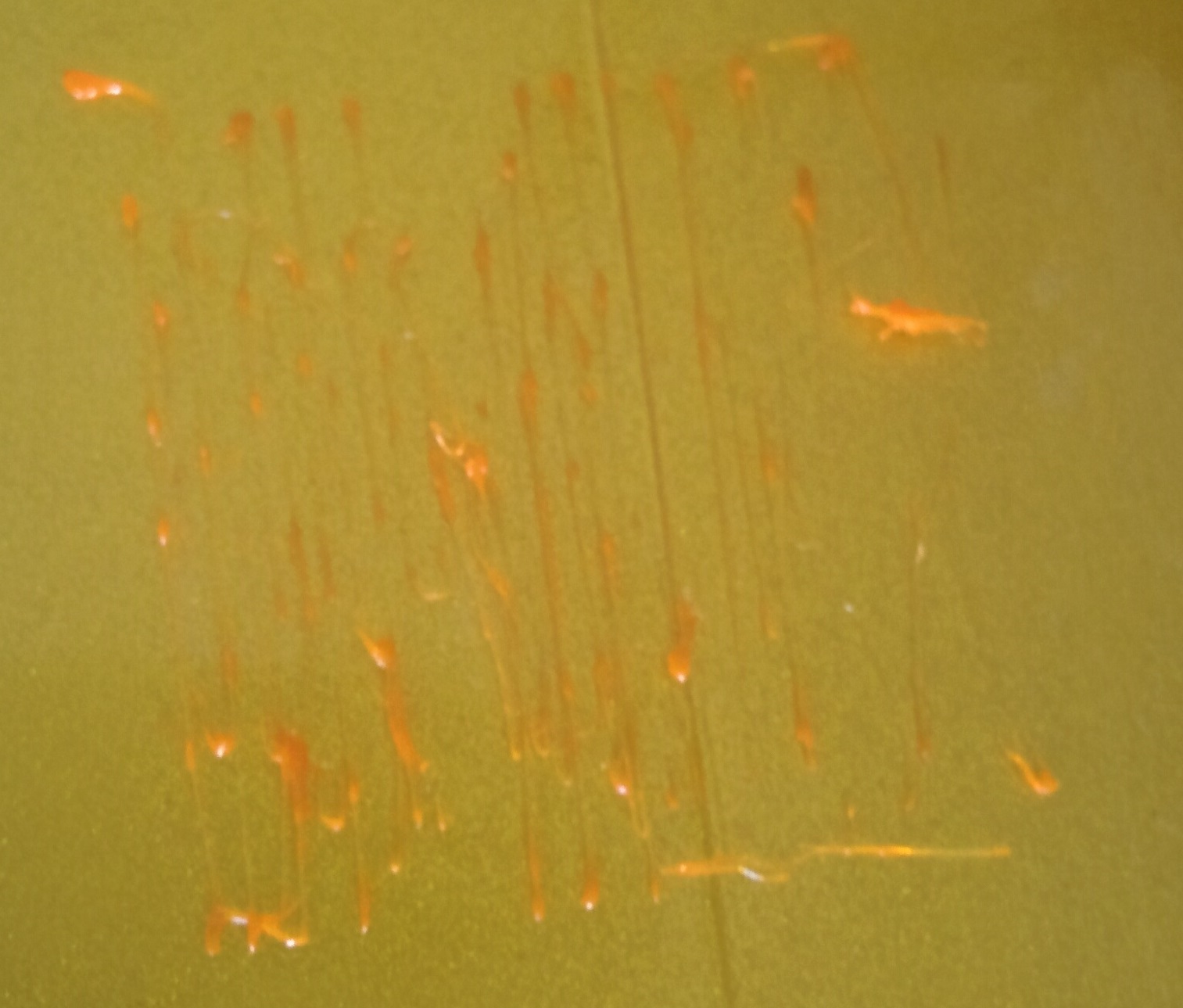

Seyl Posté(e) Mai 25, 2017 Auteur Partager Posté(e) Mai 25, 2017 un retour encore décevant .... Bon deja pour deboucher une buse sans le foret de 0.3 c'est bien coton ... mais quand le résultat n'est pas la ca fout les boules Donc maintenant le filament ressort bien en fil de 0.3 mais continue à couler sur le coté ce qui fait un amas de plastique .... Mais je me suis dis que ca passerait pour l'impression, eh bien .......NON : Lien vers le commentaire Partager sur d’autres sites More sharing options...

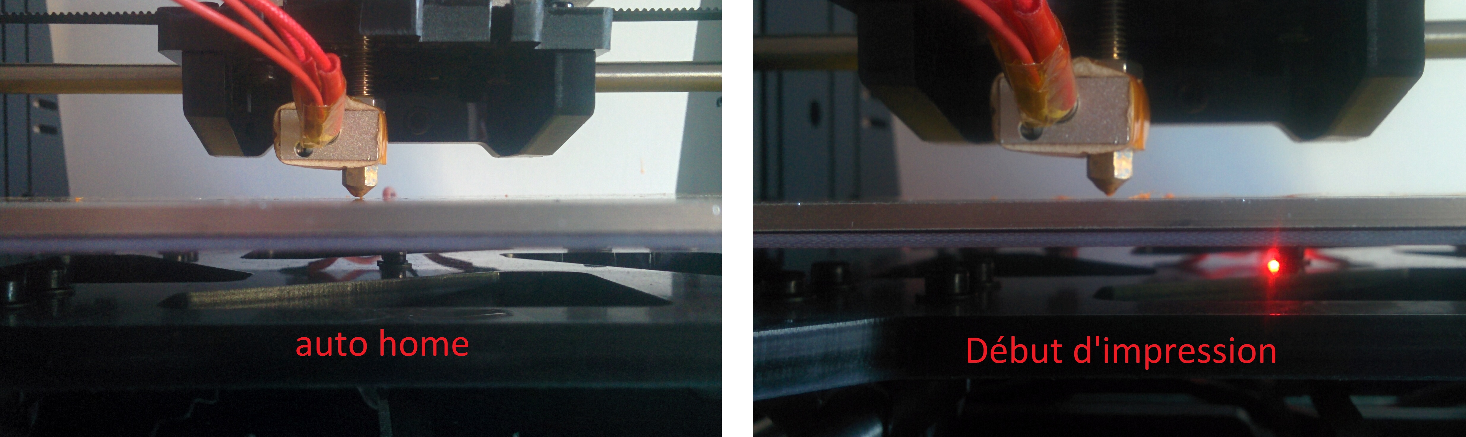

Seyl Posté(e) Mai 25, 2017 Auteur Partager Posté(e) Mai 25, 2017 (modifié) au final j'ai beaucoup gratter mais c’était surtout du filament que j'ai retiré, mais mon aiguille passait de part en part donc je suppose que ce n'etait plus bouché mais sans le matos adéquate je peux pas le certifier . Pour la buse trop près du lit je suis obliger de recalibrer mon lit a chaque fois que je veux imprimer (surement normal mais chiant à la longue) et je fais passer un ticket de caisse sans problème sans avoir à appuyer sur le lit, après je peux prendre une photo en autohome si tu veux. Pour le PLA au sec, ce que je peux dire c'est qu'il n'a pas bougé de ma chambre, a part ces derniers jours ou j'avais besoin d'espace pour manipuler l'imprimante (elle a atteris dans le salon) Sinon je vais contacter mon prof d’électronique pour voir si je ne peux pas lui empreinter un voltmètre pour régler le driver à 1,1 V (j'ai vu ca sur un autre post) Et je pense que je vais racheter une buse et la partie avec ressort en métal pour : .- s'assurer que la buse n'est pas bouché (je déboucherai l'autre un autre jour avec les bons outils) - etre sur que le problème ne vienne pas de la partie plastique pas très fiable (j'ai vu aussi sur d'autre post qu'ils avaient rapidement changé la partie plastique par du metal parce que ca déconnait 1 fois sur 2) PS : j'ai aussi une led rouge qui clignote de temps en temps, je ne sais pas à quoi ca correspond ni pour quelle raison ca fait ca mais au cas ou quelqu'un aurait une idée je le précise Modifié (le) Mai 25, 2017 par Seyl Lien vers le commentaire Partager sur d’autres sites More sharing options...
Nos68 Posté(e) Mai 25, 2017 Partager Posté(e) Mai 25, 2017 Que tu dois régler ton lit à chaque impression c'est pas normale...le lit tu le règle une fois tip top et c'est partie pour quelque impression avant de refaire un reglage... ta photo indique souvent une buse boucher ou la buse trop coller au lit... Moi j'ai une prusa i3 pro B et l'extrudeur plastique à été remplacer par un metal, j'ai eu de la chance. mais j'avais quand même commander un extrudeur en alu le temps que la printer arrive et au final il me sert à rien... Donc si sa t’intéresse je peux te le vendre. en MP. Pour le reste attend de voir si quelqu’un d'autre peut t'aider.;;mais c'est bizard. Lien vers le commentaire Partager sur d’autres sites More sharing options...
Seyl Posté(e) Mai 25, 2017 Auteur Partager Posté(e) Mai 25, 2017 pour la buse trop collé au lit j'ai fais une photo en auto home (avec buse au centre de la plaque) puis en début d'impression (au moment de la première impression), ca te permet de te faire une idée de la distance entre la buse et le lit, à toi de me dire si c'est trop près ou non ^^ : PS : c'est pareil j'ai la led sous le lit chauffant qui s'est mise à s'allumer sans savoir pourquoi Lien vers le commentaire Partager sur d’autres sites More sharing options...

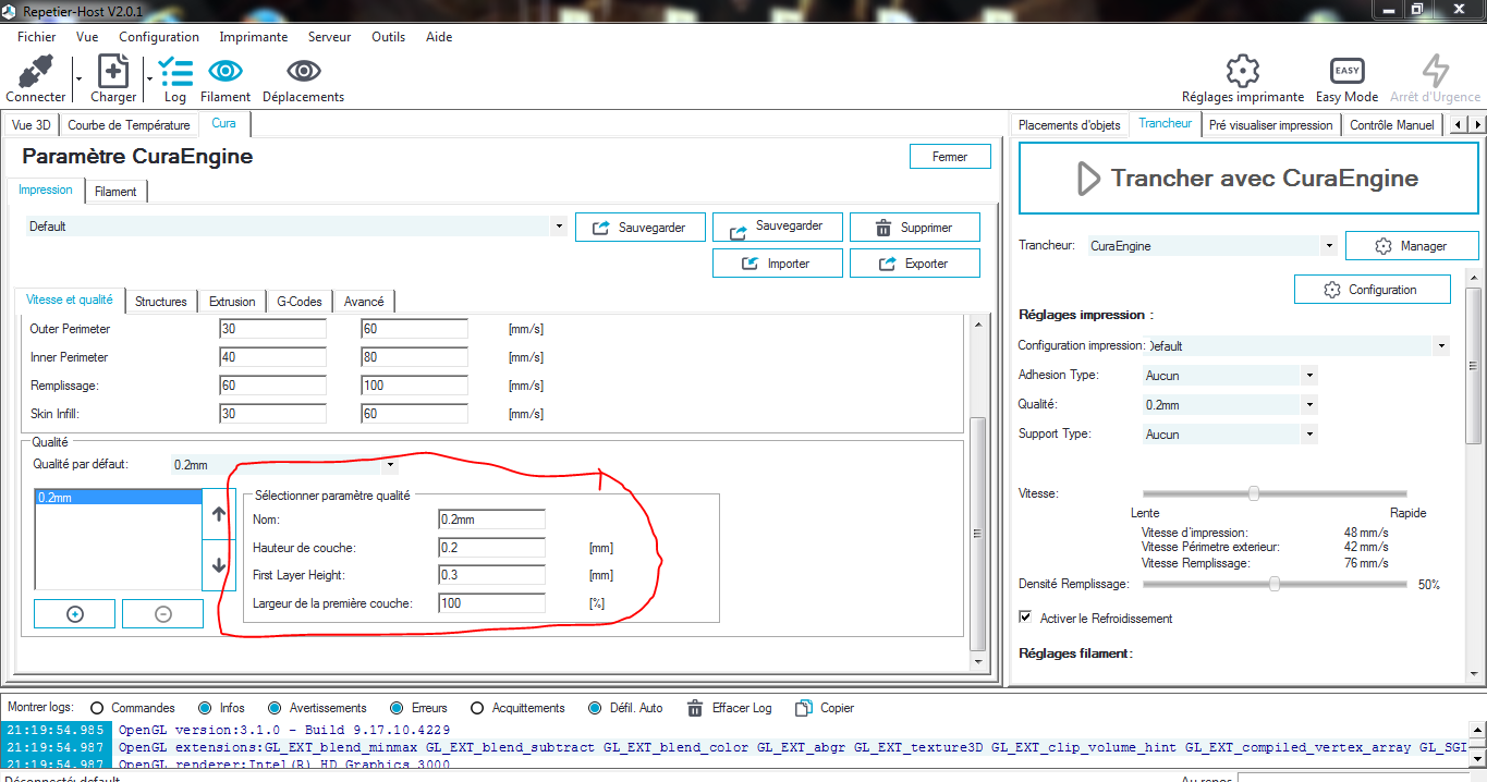

Nos68 Posté(e) Mai 25, 2017 Partager Posté(e) Mai 25, 2017 (modifié) En auto-home sa semble être pas mal a vue d’œil, mais en début d'impression on dirai que ya beaucoup d'espace non genre 1-2mm ??? Le filament quand il sort il tombe pas dans le vide ?si c'est le cas et que ya de l'espace, essaye mes paramètre : Dans repetier, trancheur cura, partie configuration regarde si tu à les même paramètre que moi qui sont entourer en rouge (regarde l'image jointe) Ensuite dans l'onglet extrusion, diamètre de buse tu met ton diamètre, moi c'est 3mm. Pour la led sous le bed, c'est pa quand le bed chauffe la led s'allume ? car chez moi j'ai une led, et quand la température descend la led s'allume et chauffe le bed pour le maintenir à la température que j'ai programmer et s'éteint une fois la température atteinte, et si sa redescend, rebelotte sa se remet à chauffer et led allumer. Modifié (le) Mai 25, 2017 par nos68 Lien vers le commentaire Partager sur d’autres sites More sharing options...

Nos68 Posté(e) Mai 28, 2017 Partager Posté(e) Mai 28, 2017 Oui effectivement 0.3 petit soucis de pavé numérique lol merci pascal C'est vrais qu'en regardant les photo on dirais aussi quel n'est pas perpendiculaire, réaliter ou illusion optique ? Lien vers le commentaire Partager sur d’autres sites More sharing options...
Seyl Posté(e) Mai 28, 2017 Auteur Partager Posté(e) Mai 28, 2017 désolé de ne pas avoir répondu tout de suite et merci pour ta réponse pascal_lb alors effectivement j'ai aussi remarqué la différence de distance entre le autohome et l'impression, pour la buse non perpendiculaire je pense que c'est un effet d'optique car à vu d'oeil la buse apparait parfaitement droite. Pour les réglages j'ai comme toi mais j'ai des lignes en plus par rapport à ta capture donc je te montre ce que j'ai au cas ou. Il y a 20 heures, pascal_lb a dit : la buse est trop loin du lit tu dois réduire comment je dois m'y prendre pour réduire la distance à l'impression ? ^^' Lien vers le commentaire Partager sur d’autres sites More sharing options...
Nos68 Posté(e) Mai 28, 2017 Partager Posté(e) Mai 28, 2017 Seyl, peut tu me faire un screen de l'onglet "structure" et "extrusion" ? En théorie si je dit pas de bêtise, sur ton screen vers le bas, c'est "first layer height" tu peux réduire à 0.2 au lieu de 0.3 et tester... Lien vers le commentaire Partager sur d’autres sites More sharing options...
Seyl Posté(e) Mai 28, 2017 Auteur Partager Posté(e) Mai 28, 2017 alors voila pour les onglets Lien vers le commentaire Partager sur d’autres sites More sharing options...
