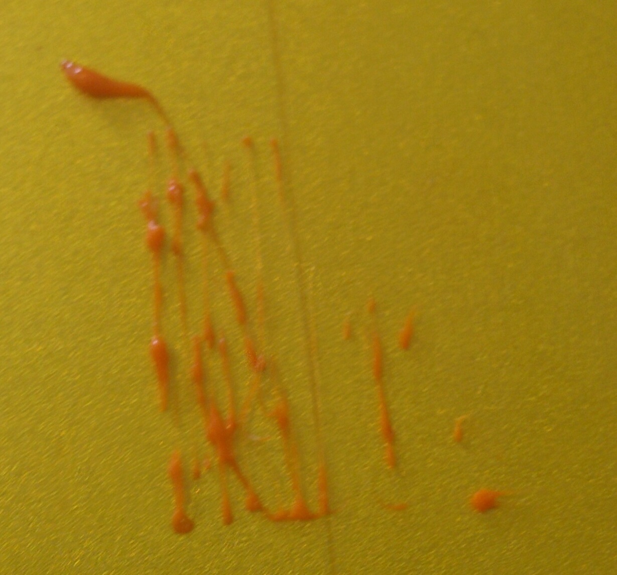

Seyl Posté(e) Mai 28, 2017 Auteur Partager Posté(e) Mai 28, 2017 même si je change ces paramètre ca n'explique pas que j'ai des "billes" de pla puis des "fils tirés", "billes " de pla puis "fils tirés" etc Lien vers le commentaire Partager sur d’autres sites More sharing options...
Nos68 Posté(e) Mai 28, 2017 Partager Posté(e) Mai 28, 2017 Honnêtement, je pense que une partie de ta buse est boucher et le PLA ne sort pas correctement.... Car si au départ lors de tes première impression ta buse était trop coller au lit, le PLA ne pouvais pas s'extraire de la buse et du coup c'est bouchage. normalement je pense que ta reçus une petite tige en ferraille avec l'imprimante ? si oui, quand tu sort ton pla du guide, tu met cette petite tige et tu pousse, elle sert à extraire le reste de filament. le cas écheant voir les driver... Lien vers le commentaire Partager sur d’autres sites More sharing options...

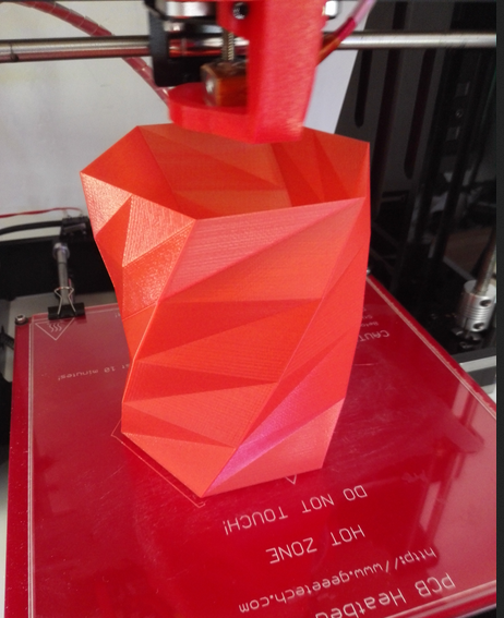

Nos68 Posté(e) Mai 28, 2017 Partager Posté(e) Mai 28, 2017 Ma dernière impression en PLA avec la même config que toi ^^ La je passe sur l'abs mais c'est une autre histoire.... Lien vers le commentaire Partager sur d’autres sites More sharing options...
Seyl Posté(e) Mai 28, 2017 Auteur Partager Posté(e) Mai 28, 2017 merci beaucoup ca veut bien dire que c'est un problème matériel et non de programmation ! par contre tu fais tes impressions directement sur le lit chauffant ? (pas de plaque en verre ou en alu ?) Lien vers le commentaire Partager sur d’autres sites More sharing options...

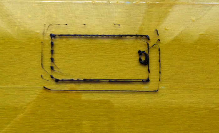

Nos68 Posté(e) Mai 28, 2017 Partager Posté(e) Mai 28, 2017 (modifié) Si la plaque en verre est bien présente et tien avec les 4 pinces noir et j'imprime dessus, je met un peux de colle UHU pour éviter que les bord se lève, la j'ai commande du dimafix en bombe pour tester Bref par rapport a toi une personne sur un fofo avais un truc similaire voir photo : Et à priori voici sont retour : Le remède => démontage de l'extrudeur > le monter à 190° avec sa résistance (PLA pour mon cas) > nettoyer l'intérieur avec un petit bâton de préférence du même diamètre (3 ou 1,75 mm) pour enlever sur les parois du PLA qui c'était aggloméré et qui coinçait le passage du fil plastique au point de l'empêcher de descendre normalement... regarde si tu n'aurais pas une tige qui traine....car comme j'avais dit si la buse est boucher sa part en vrille à la sortie.. Il se peut que ta buse est boucher ou une saleter d'usinage dedans...le mieux est de tout demonter et tout verifier/nettoyer si necessaire. Modifié (le) Mai 28, 2017 par nos68 Lien vers le commentaire Partager sur d’autres sites More sharing options...
Seyl Posté(e) Mai 28, 2017 Auteur Partager Posté(e) Mai 28, 2017 nice ! merci pour l'info, je vais chercher ca ! Lien vers le commentaire Partager sur d’autres sites More sharing options...
Nos68 Posté(e) Mai 28, 2017 Partager Posté(e) Mai 28, 2017 quand c'est déformer/boucher, sa provoque ce genre de symptôme... mais il faut tout démonter nettoyer/vérifier à fond, Sortir ton PLA, quand ta buse est chaude, et une fois ton nettoyage/vérif de faite, tu coupe 2cm sur ton PLA et tu le remet dedans. Mais bien contrôler, (pas à moitier hein..) comme sa on peux éliminer sa. Lien vers le commentaire Partager sur d’autres sites More sharing options...
Seyl Posté(e) Mai 28, 2017 Auteur Partager Posté(e) Mai 28, 2017 bah le truc c'est que j'ai déjà tout démonter (enfin la buse , le truc en plastique blanc et l'extrudeur) et gratter au maximum les parois de la buse, donc je vois pas ce que j'ai loupé Lien vers le commentaire Partager sur d’autres sites More sharing options...
Seyl Posté(e) Mai 28, 2017 Auteur Partager Posté(e) Mai 28, 2017 il y a 11 minutes, nos68 a dit : Le remède => démontage de l'extrudeur > le monter à 190° avec sa résistance (PLA pour mon cas) je ne vois pas ce qu'il veut dire par la, ca correspond à quoi ? Lien vers le commentaire Partager sur d’autres sites More sharing options...
Nos68 Posté(e) Mai 28, 2017 Partager Posté(e) Mai 28, 2017 En gros chauffer l'extrudeur à 190°.... J'ai trouver une vidéo, le mec y va au foret lol : Lien vers le commentaire Partager sur d’autres sites More sharing options...
