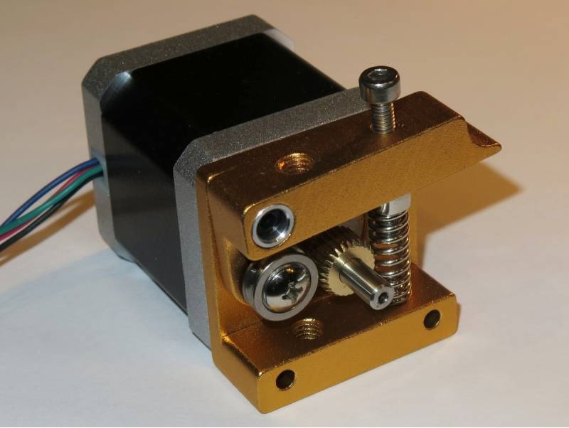

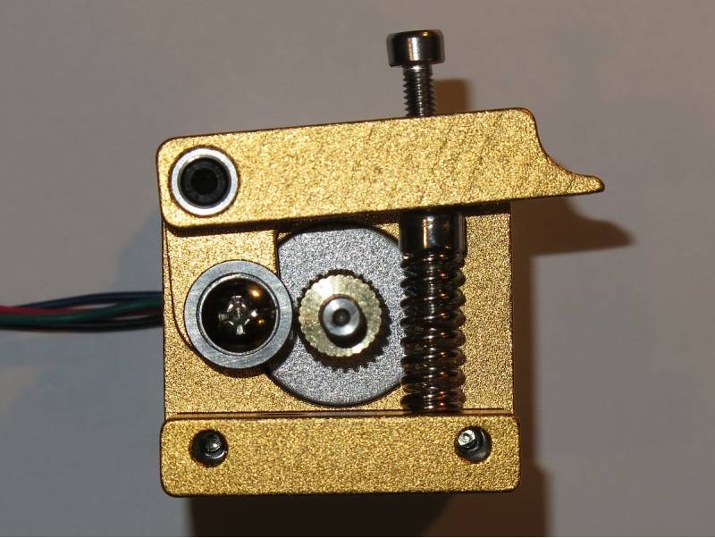

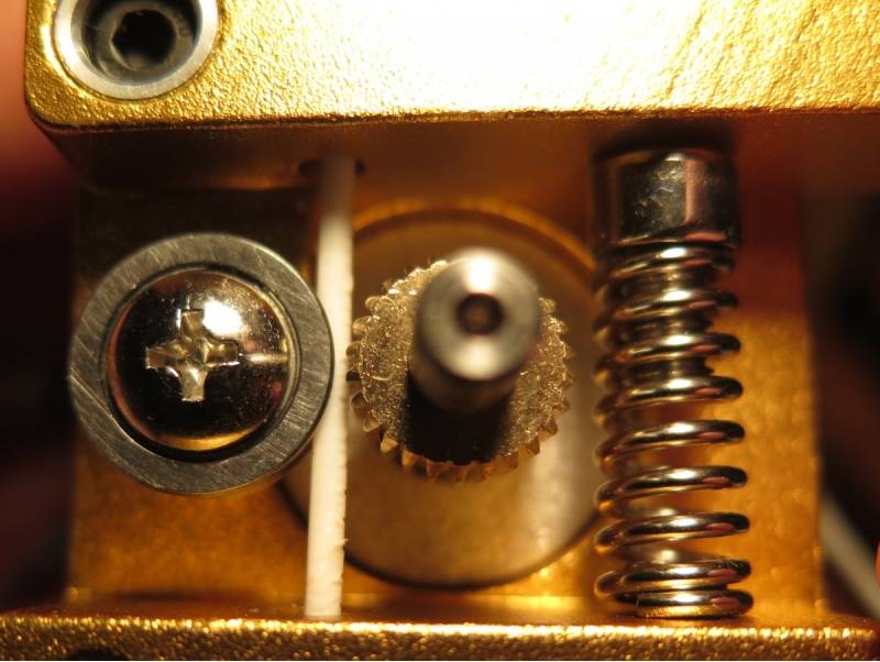

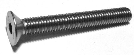

Nos68 Posté(e) Juin 7, 2017 Partager Posté(e) Juin 7, 2017 (modifié) Pour ta vis, l'idéal serais de chenfreiner le troue et mettre un vis à tête fraisée ; Perso j'ai commander un extrudeur alu chez banggod (tu peux même choisir ou tu veux le levier, voir pas du tout de levier) https://www.banggood.com/3D-Printer-MK8-1_75mm-Remote-Extruder-Metal-Frame-Kit-For-Makerbot-Reprap-p-1070154.html?rmmds=myorder Mais comme enfaite le mien est en acier noir d'origine, du coup je l'ais pas monter la version alu, car geeetech ne met plus en plastique. voila celui que j'ai (pas monter) et qui ne gêne pas le radiateur..: Modifié (le) Juin 7, 2017 par nos68 Lien vers le commentaire Partager sur d’autres sites More sharing options...
Seyl Posté(e) Juin 7, 2017 Auteur Partager Posté(e) Juin 7, 2017 ok j'ai du pas mal bidouiller la machine pour pouvoir utiliser mon nouvel extrudeur en metal, mais maintenant j'ai un problème de direction pour mon extrudeur, au lieu de tirer le fil il le remonte. Dans repetier host je n'ai pas vu l'inversion de direction pour l'extrudeur (seulement axe X,Y et Z) du coup je me suis dis que je devais directement inverser les fils sur mon moteur mais je ne sais pas lesquels ..... HELP ! Lien vers le commentaire Partager sur d’autres sites More sharing options...
