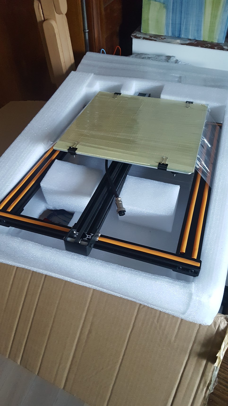

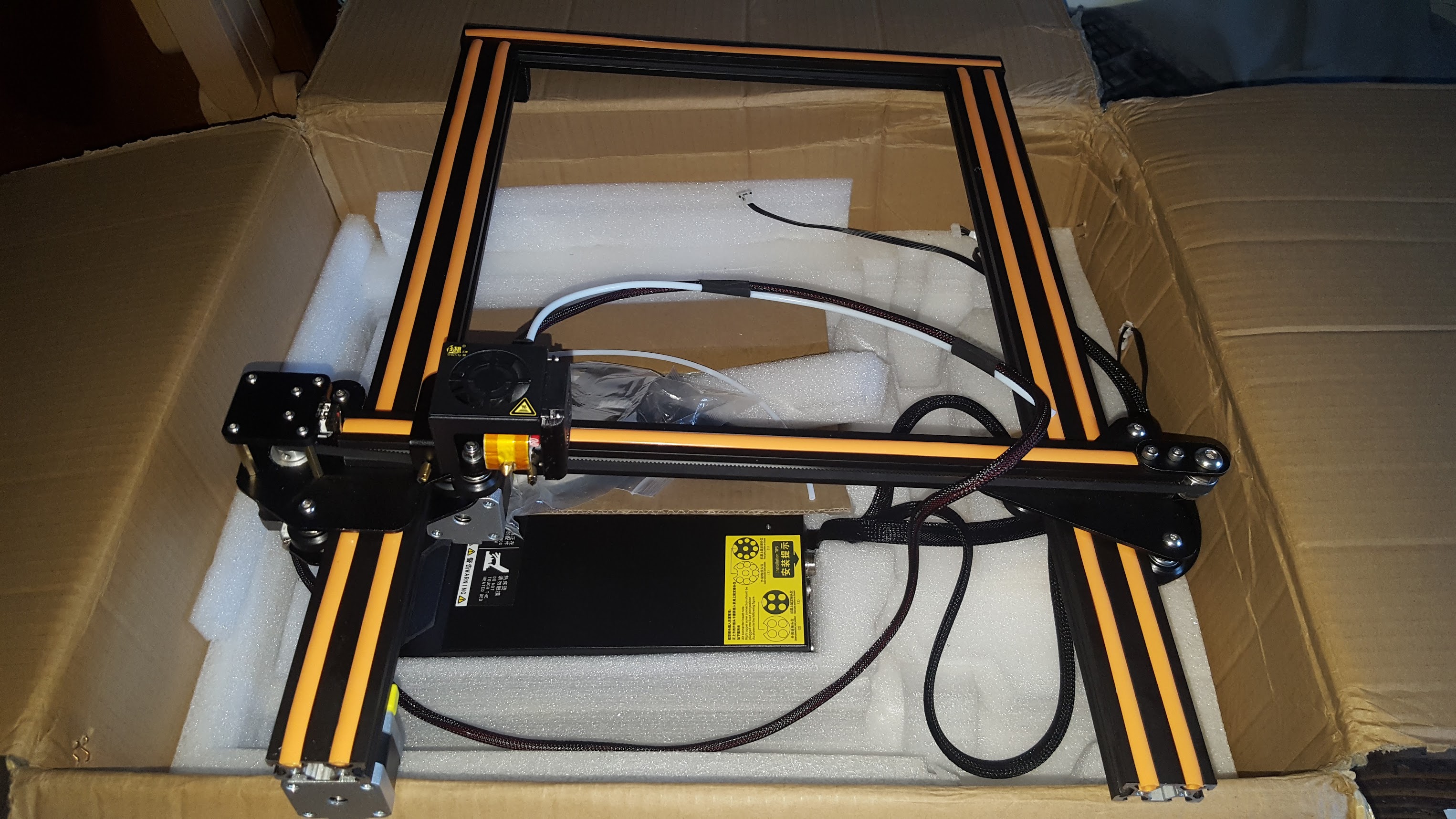

Etage supérieur du colis: Le chassis inférieur, et lit chauffant sur AXE Y.
u24aQI2vwl3JDP6-9t_BFQT7SpzHIC-bYXMmRuyV
Etage inférieur: Le portique avec le hot-end, sur l'axe X, lui même embarqué sur l'axe Z.

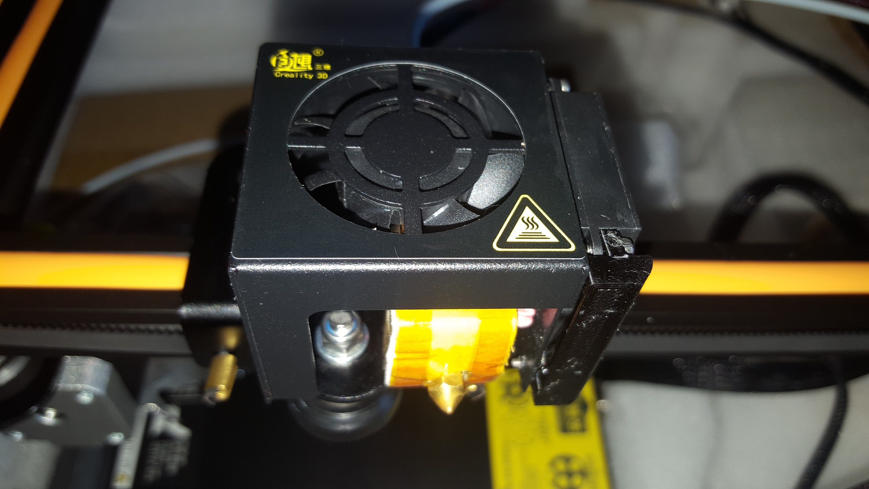

Le hot-end emballé dans une mousse isolante et du Kapton. C'est pas aussi beau que les chaussettes en silicone de E3D :(
Les ventilos sont 2 petits 30x30, on imagine bien que ca doit être très bruyant.

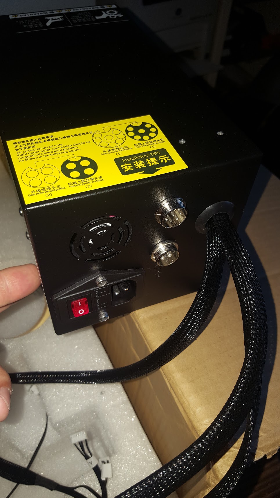

Un des points forts de cette imprimante: Dans cette gamme de prix, elle fait partie des rares à avoir une électronique intégrée de façon à peu près propre . Les connectiques ont l'air assez solides.
rl91RsOaTFU6Wj1FYOJIyb5FVzZnVrIT1SIn9zYP

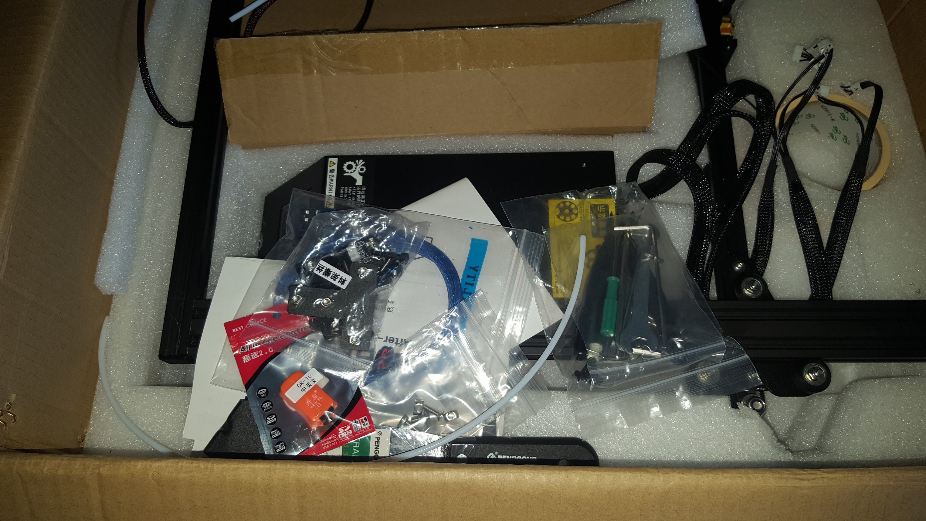

Le contenu du cartons d'accessoires: les pièces pour le montage, une buse de rechange, un kit d'outil et une spatule, un rouleau de PLA couleur ivoire. A vue de nez il y a 200g.
t12n5Q-A6TAswwbAqd7umvuibNsM8MyktLfV453V
VYqe3HYUd2Oeo1DZ-6FY1AO4aKzBqpOvKrGl7Htq
Et enfin, la doc fournie: service minimum.
QO1yXGQgcaK0iQ9EDw-MOn_YqTVeagk2JwywBnTw
XqpvLg8G-FZ371cxkGeisnUmELj-D1lTF8K3ovtD
-VfDXYAS9LcPAyPLz6JKS3lVjdDvoq17rDfe4b3j
KggOqIUI27q1kKBHkHSlyN0L8rsZ4EZTyNcVMzdz
TcfnPQQklZuxOVzyUkOT8x9BZWMeud7HP_kkuQFG

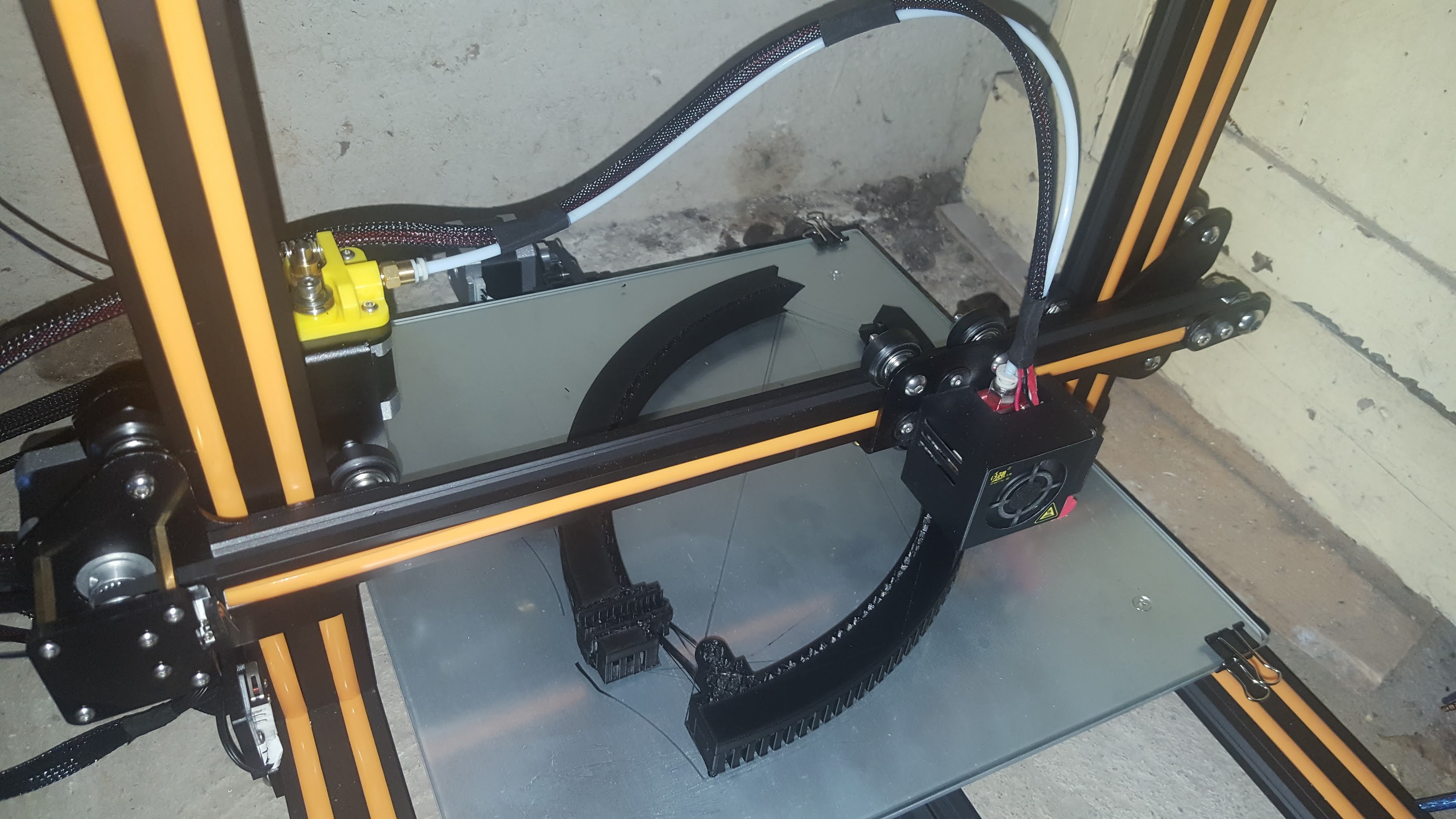

Bon, ma CR-10 est montée. Aucune difficultée particulière . En 30 minutes en prenant son temps, la machine est prête à la mise sous tension.
Mise sous tension justement: C'est extrêmement bruyant. C'est juste pas possible de la laisser tourner dans une pièce de la maison. Garage ou atelier dédié obligatoire.
Mise à niveau du bed: chiant. Les 4 coins sont bon, mais au centre, il ya un creux. Au milieu des cotés, c'est l'inverse: des bosses.

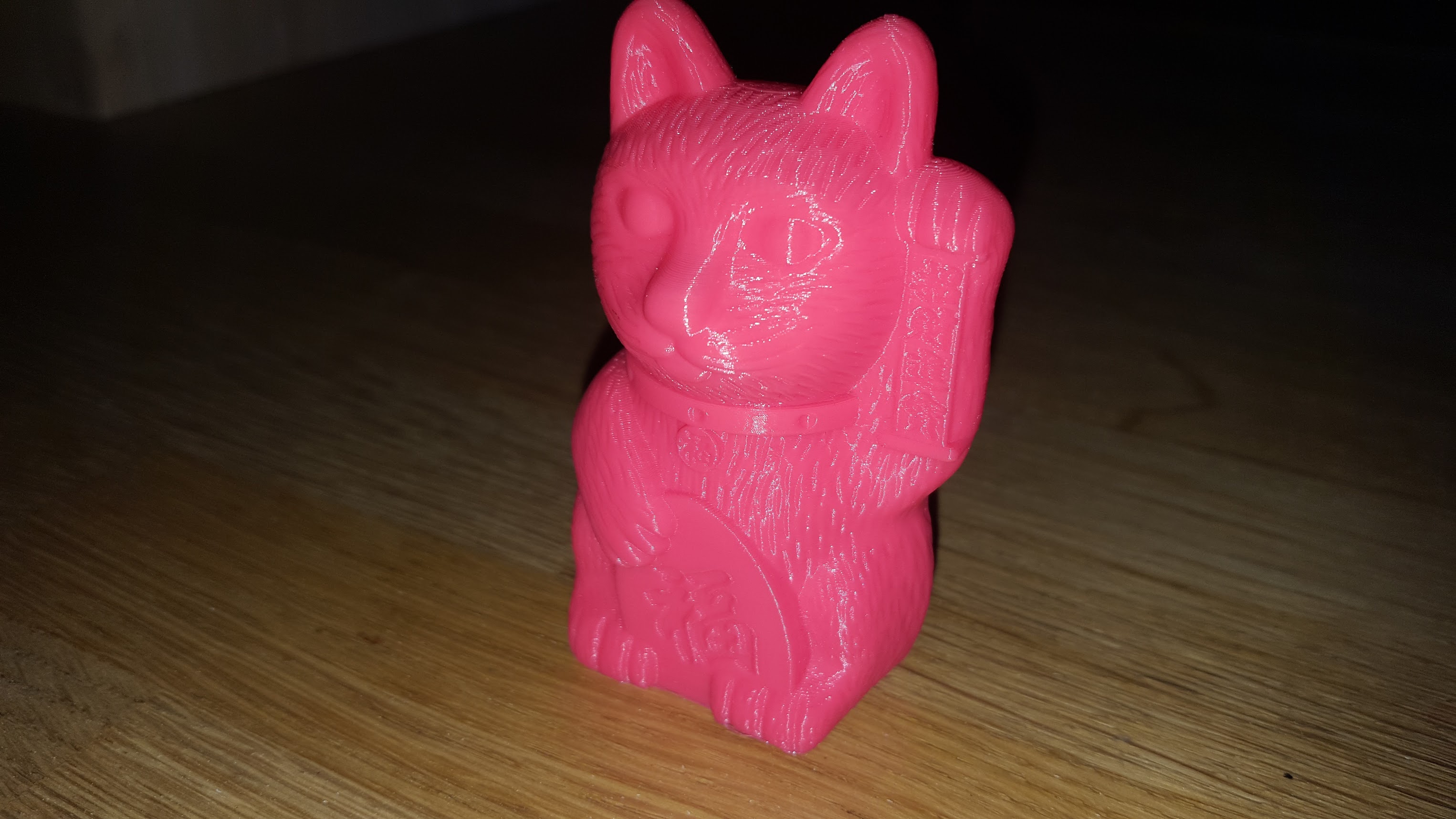

Première impression en cours. le chat chinois fourni en exemple. La première couche était sous extrudée, donc j'ai boosté l'extrusion à 110% depuis le LCD.

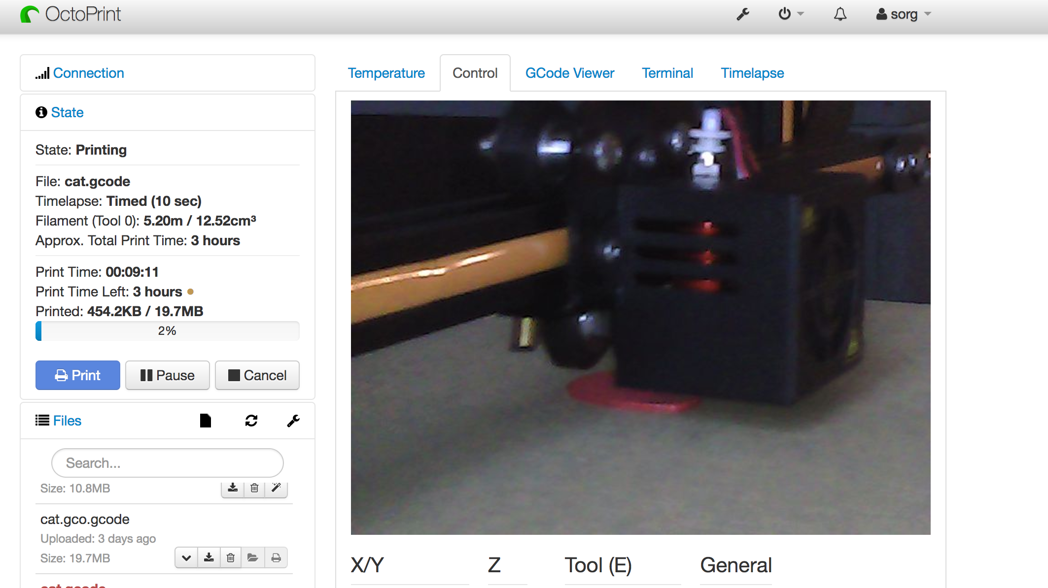

Bonsoir Sorg
J’ai moi aussi reçu ma CR10.
Je viens de terminer l’impression du fichier cat.gcode de la carte SD.
Je pense que le fichier est corrompu car de temps à autre la tête d’impression est allée en fin de course de son axe et la tête du chat est décalée au niveau du cou.
Dis moi si tu rencontres le même problème ?
Partager ce message
Lien à poster
Partager sur d’autres sites
Non, je n'ai pas le meme problème, car j'ai pris le fichier correct qui est dispo sur le groupe facebook.
Il fonctionne bien. (Mais mon impression est toujours en cours).

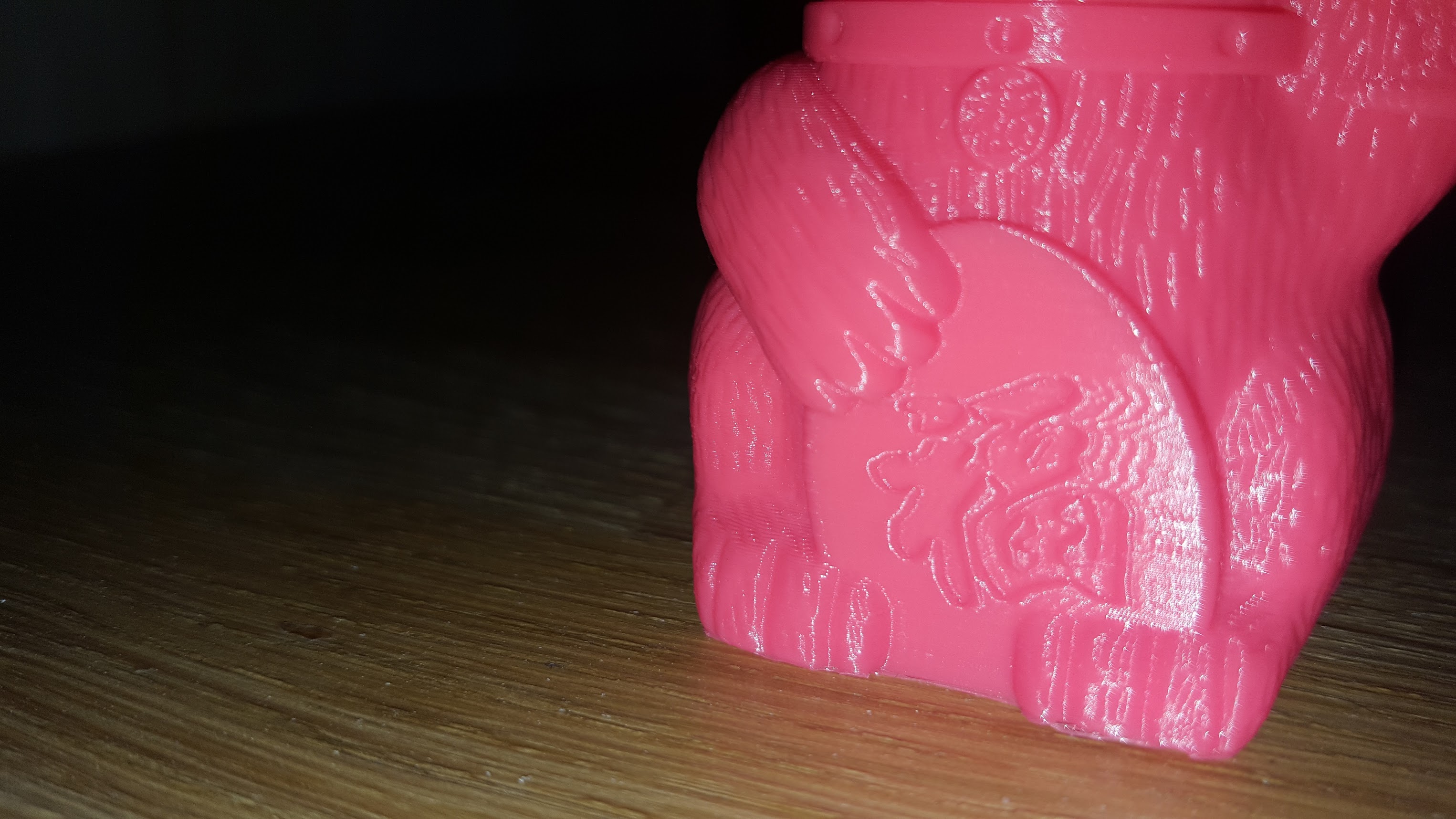

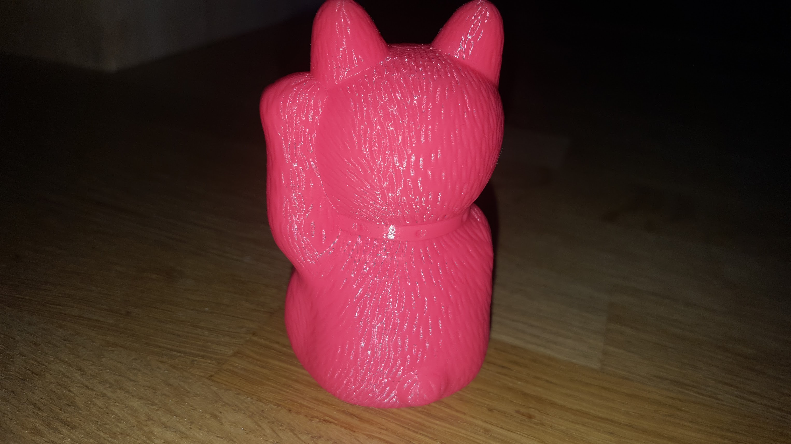

Avec un peu de retard, quelques photos de mes premières impressions terminées sur la CR-10:
C'est donc le fichier gcode fourni par le constructeur de la machine. Il est slicé sous symplify3D en 0,12mm.
Impression avec du PLA 3DInk (vendu par www.filament-abs.fr) en rouge. Température 200°/55°C.
6mJ8BI9nhvFk8BSGhKkZ5m2O487no4xrS7Jdv2hM
glo8WRovGxA6i1OoapBhirLsHfQviKzLWWkidgY8
Ra9dgQyWraDzbMRVJpOQ4tL_3APSv4gx9O1j4LIF
Le rendu est vraiment bon à mon gout. Les photos aux flash ne le mette pas du tout en valeure, mais a l'oeuil, ll n'y a que sur le nez du chat que les lignes sont vraiment visibles.
Il y a un peu de ringing sur la panneau que tient le chat sur son ventre, mais franchement, il faut vraiment le flash de l'appareil photo ou un reflet oblique pour le voir.
C'est cool, ca prouve que l'imprimante est OK et sais sortir de belles choses.

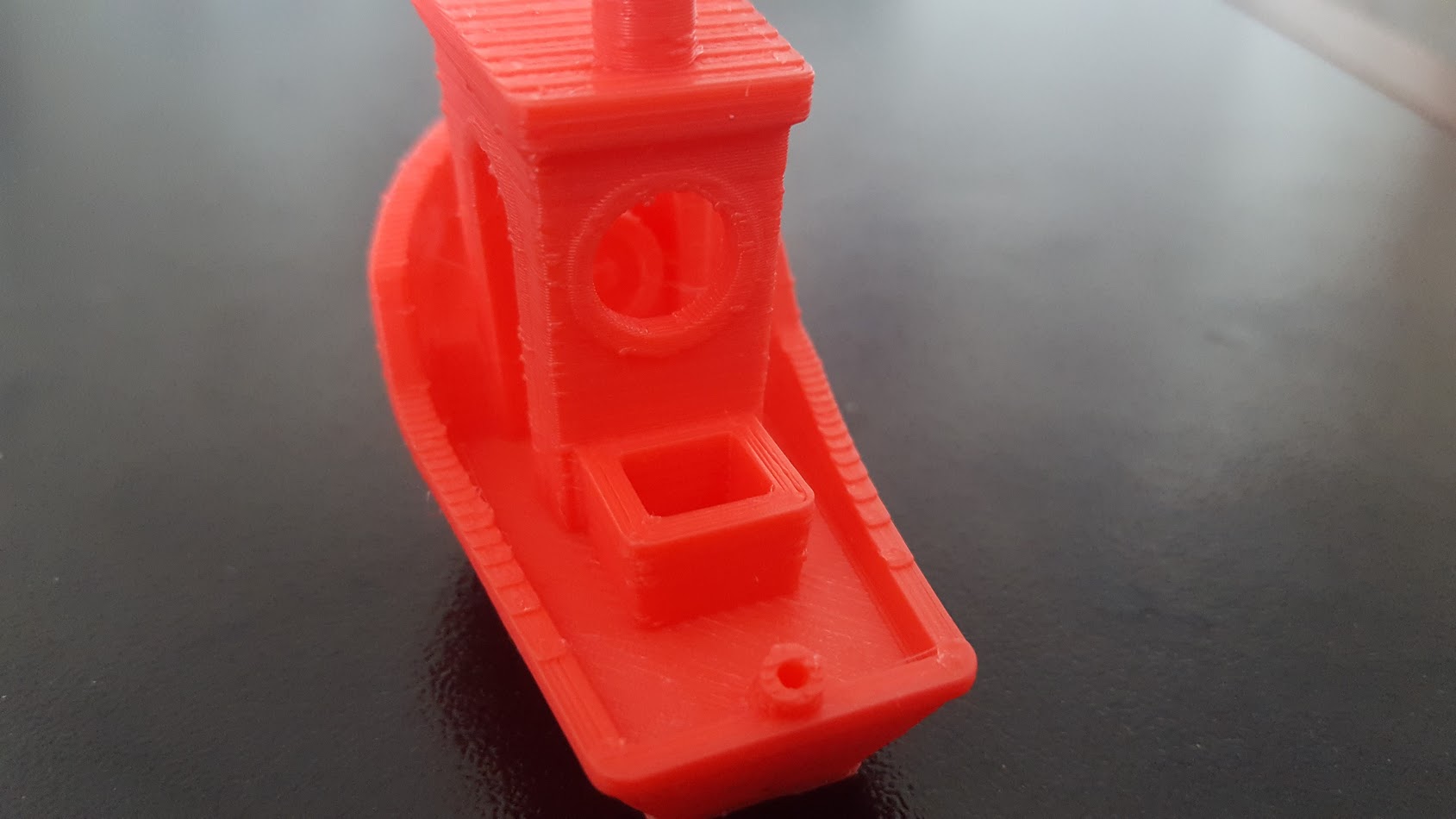

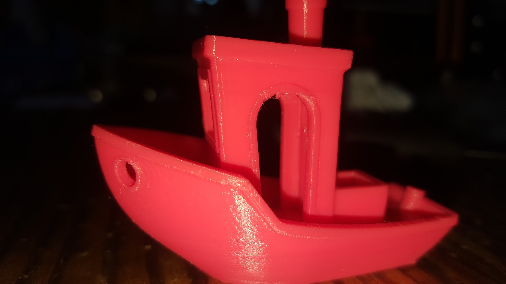

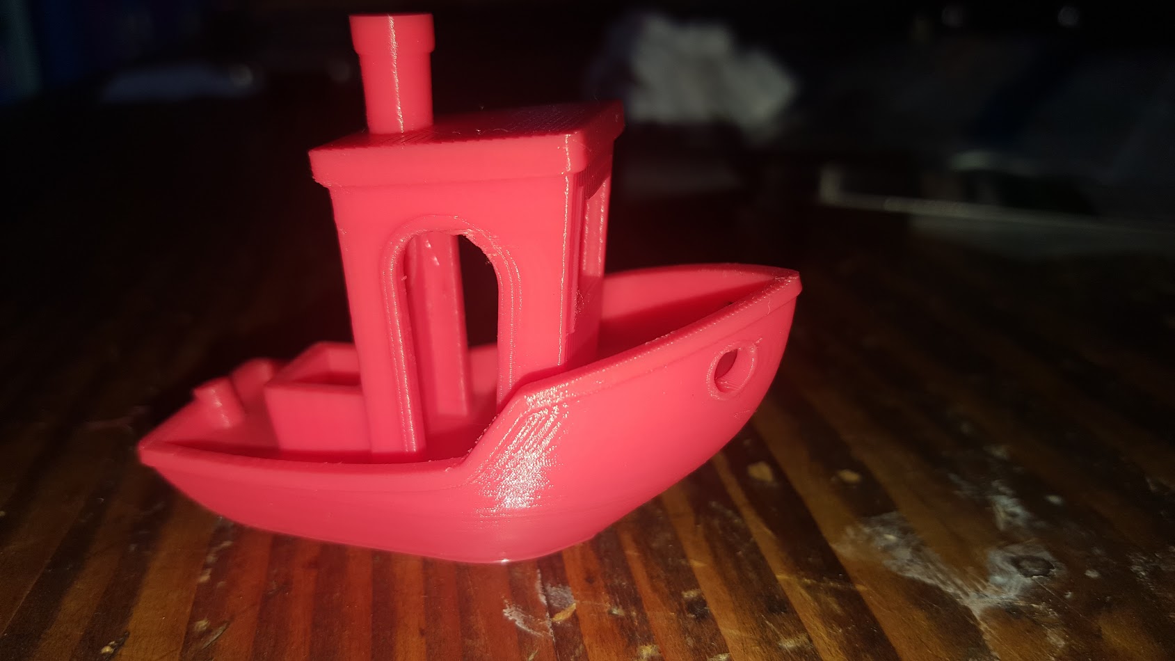

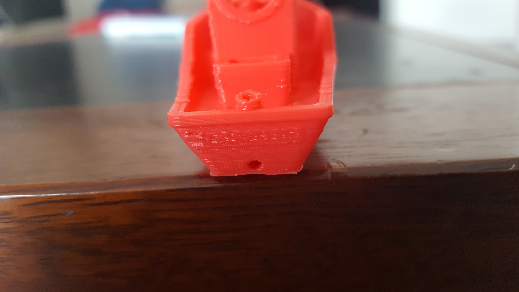

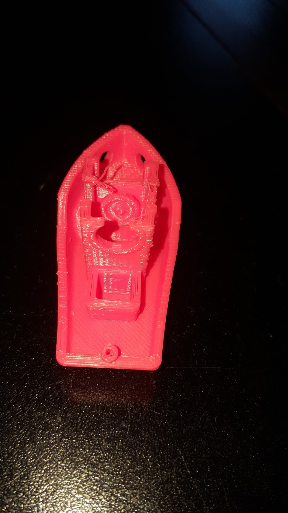

J'ai ensuite lancé un benchy, slicé dans CURA en 0.2mm.

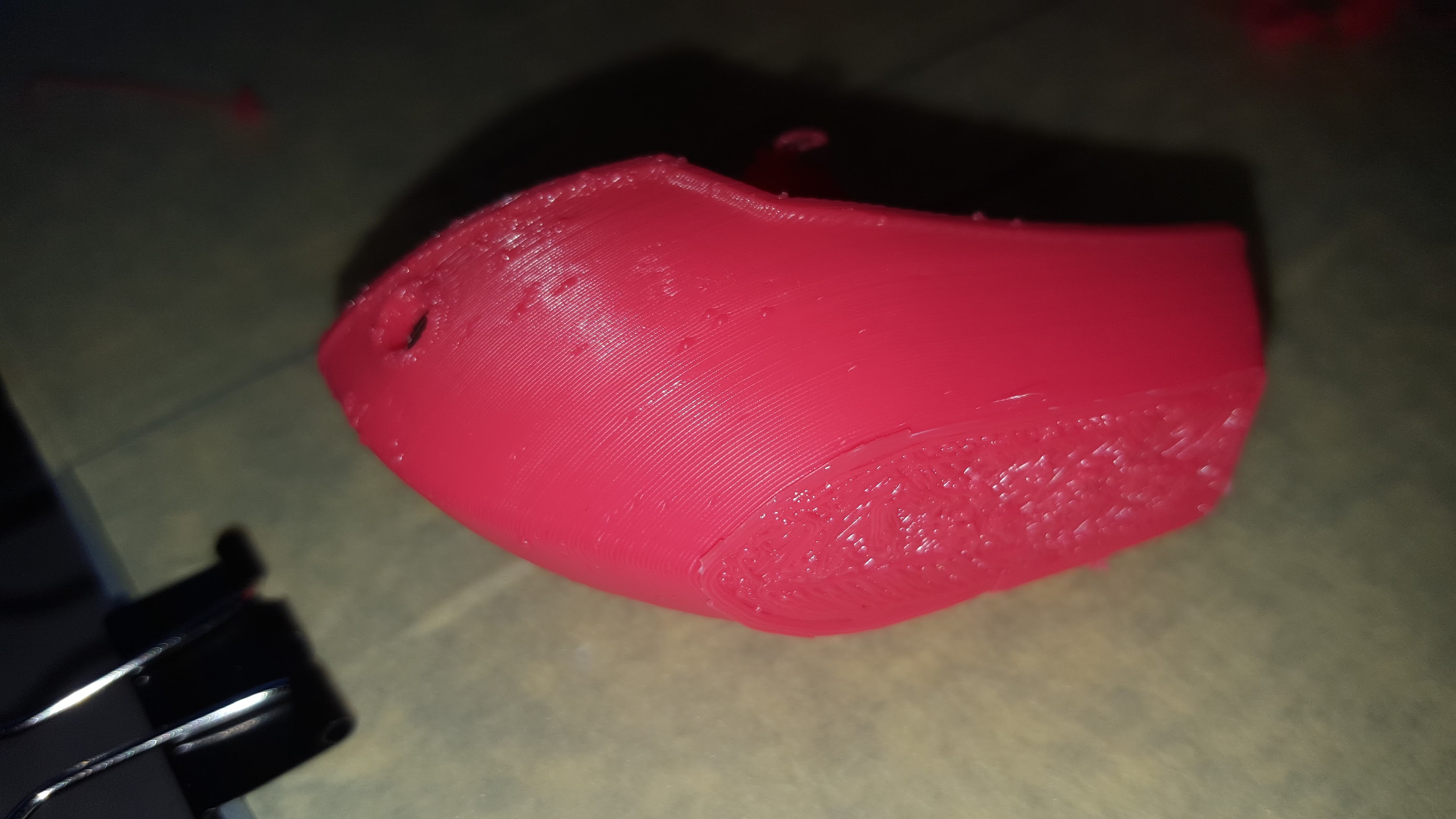

Et là c'est le drame:
3Xz9yFAQvp0rw3u0VUi0EeWs2Hc3x6wn5xKR0RZ-
Impression décollée avant d'arriver au toit.
Ma première couche est vraiment moche.
Le texte sur la face inférieure est totalement illisible.
J'ai des zits sur la coque.
scnC4Z3G_h0lmMTE7d6png-mmHBmJN6gMhjX1eGf
Un peu de ringing aussi sur l'axe Y. Pas très grave par rapport à mes blobs a tout les angles ceci dit.
Tho6ZnHQZAhKQdug8OBHjU6JSOoFUP-EG6ZuvtrV
Une idée des paramètres à revoir dans slicer ?

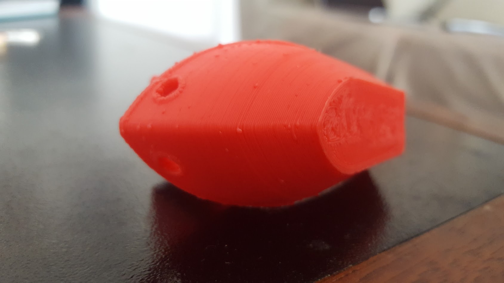

Bon, suite à l'essai précédent, j'ai augmenté la rétractation 7mm>12mm , et activé le coasting, mais malheureusement ca me fait toujours des blobs:
6D4LZIxzWf_JzBGEHgpaeRYtA9dxgfW_s8595nAk
X8vgcA1Me64gjCjLIZ8FSF5dJHFlpsYDh5NjFfs-
HeyoP2dAEjNw5fPZcyy1Ph7qLS5je1di8VlPxeK4
PWmVfl8sfVGehTIvvwu7zWp_Mc--HcHQa8mVktVt
b5f4SJDUxl7IdwVatdNnaUhcekfx6VzWR3IiOJTX
Bizarrement, J'ai un peu de stringing qui est apparu aussi alors que je n'en avait pas avant.
Ma première couche est dégueulasse, je vais devoir revoir l'adhésion, car j'ai foiré plusiseurs pièces à cause de çà.
J'ai l'impression d'avoir toujours autant de blobs, ni plus ni moins.
Par contre, j'ai fait d'autres pièces entre temps, et je me suis rendu compte que les blobs n'apparaissaient que sur les surfaces courbes (l'arrondi de la coque du benchy) et dans les angles lorsque la buse change de direction (les angles de la cabine du benchy). Du coup, je me demande si c'est vraiment lié à la retractation.
Bon, c'est pas dramatique, car pour les pièces "fonctionnelles", ca ne pose pas de souci, mais sur les pièces décos, c'est assez moche.

Hello,
Pour l'adhésion, tu utilises quel méthode actuellement?
La vitre livrée avec à tendance à être bombée (en tout cas c'était le cas pour le mien, ce qui me posait aussi des problèmes). Je me suis procurée 4 tuiles de miroir 30x30cm (7.90€ chez Weldom par exemple> https://www.weldom.fr/weldom/miroir-sdb-30x30-cm-bords-polis-x4.html) montée sur des pads en silicone de 1mm d'épaisseur (pour enlever les 4 pinces) et du coup je n'ai plus aucun soucis d'adhésion. Ca résoudra surement tes soucis de qualité de la première couche.
J'utilise simplement de la laque à cheveux sur le miroir.
Concernant tes blobs, ils apparaissent aléatoirement ou au début/fin d'une couche? Voici quelques ressources pour aider à diagnostiquer le problème:
https://www.simplify3d.com/support/print-quality-troubleshooting/#blobs-and-zits
https://www.logre.eu/wiki/RepRap_printDoctor#D.C3.A9faut_n.C2.B020.2C_Gouttelettes_en_p.C3.A9riph.C3.A9rie
Concernant le bruit, un changement de ventilateurs aide énormément. C'est beaucoup mieux ensuite ;)
Modifié (le) par neoraptor
Partager ce message
Lien à poster
Bonjour neoraptor,
- oui, ma vitre a des dafauts de planéité. Je prévois également de changer pour un miroir.
- j'utilise de la laque vivelle dop orange pour l'adhésion. C'est déjà beaucoup mieux que le scotch fourni avec l'imprimante.
- les blobs apparaissent pas spécifiquement au changement de couche. C'est plutot au changement de direction de la buse (dans les angles et les courbes).

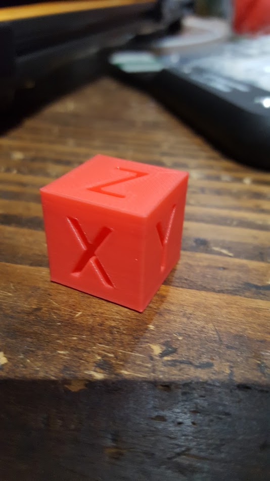

Je suis reparti de zéro avec le profil par défaut de Cura (en low quality - 0.15mm / light infill) , et c'est beaucoup mieux, plus de blobs aux changements de directions:
8O4b5h2UQategHV-rPcEfdKH6dPTzkoP89V29IIr
OtLoJL5xM53nolk6Je2xOW-4BbU0T7pte2PHgiW-
Ca ne se voit pas bien sur les photos, mais la qualité est vraiment bien. Pas de blobs. Les angles sont nets (ce qui n"était pas le cas avant). Les dimensions sont parfaites (le firmware d'origine est bien calibré , je suis a environ 1/10 mm sur chaque dimension).
Il y a un léger ghosting sur le X, et un poil plus prononcé sur le Y. Mais bon, là on est sur un souci mécanique, pas forcément lié au slicer. (même si je pourrait sans doute réduire le ghosting en réduisant la vitesse).
Je vais essayer ce soir un benchy avec ce profil.

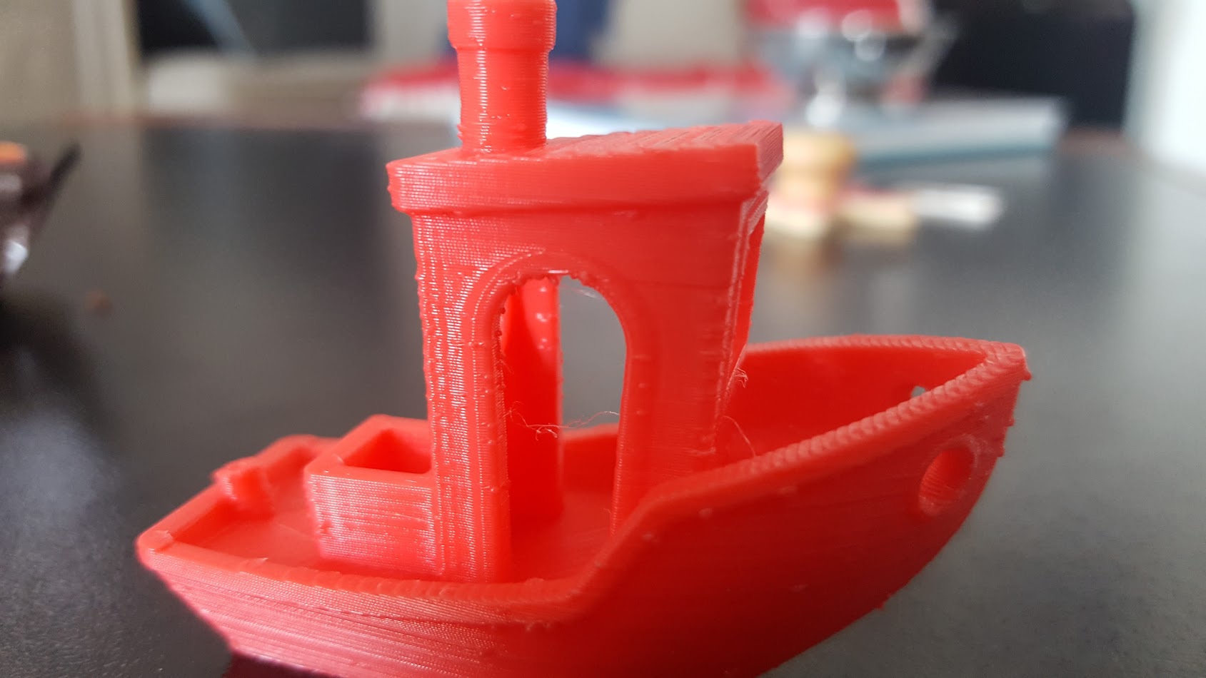

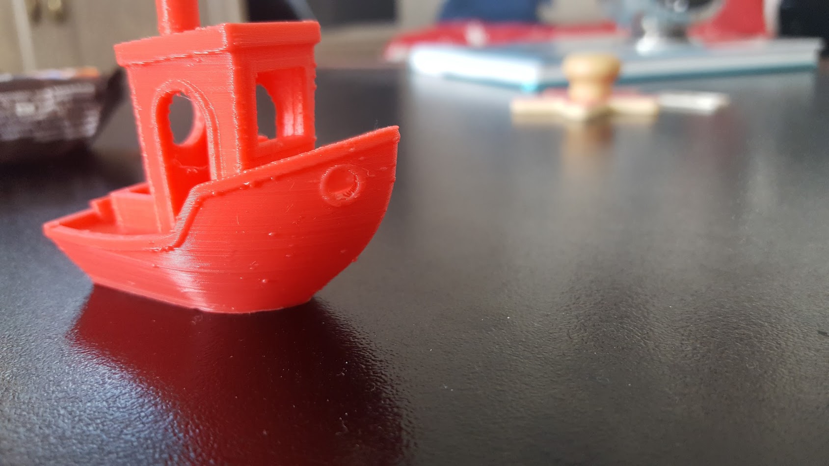

Et voici donc un Benchy slicé avec le profil par défaut de Cura en 0.1mm @ 60mm/s
6DCMOCcWKTilswNBDrScLJLiqtdIfKHOjJfxntlu
HYIiaSoJRJpB7xBsyHxTU1iJSNy-KdTazhFcByxX
C'est tout à fait présentable, mais Il reste quelques petits défauts:
- Un peu de fil qui pendouille dans l'overhang de la fenêtre avant.
- L'étrave est pas super clean. Il y a des bavures dans la partie la plus inclinée en bas
- .le haut des arches qui n'est pas nickel non plus.
Je penche sur une refroidissement un poil insuffisant.

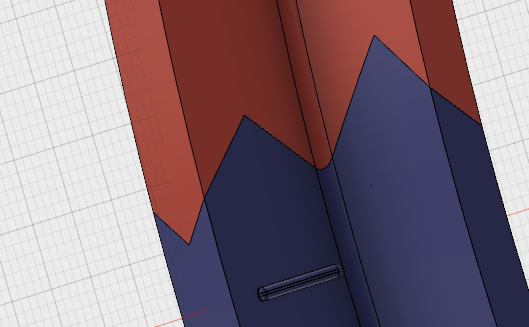

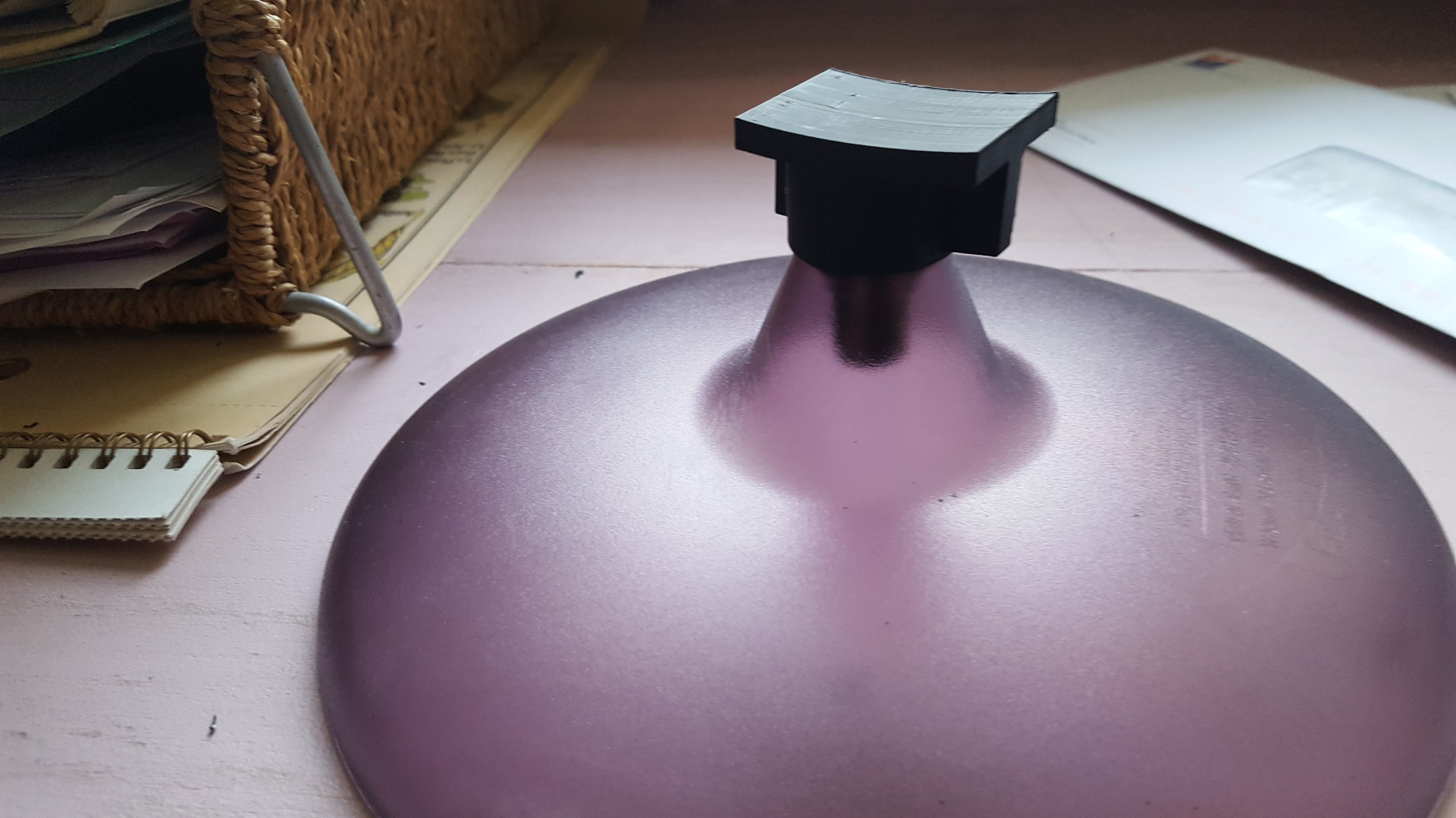

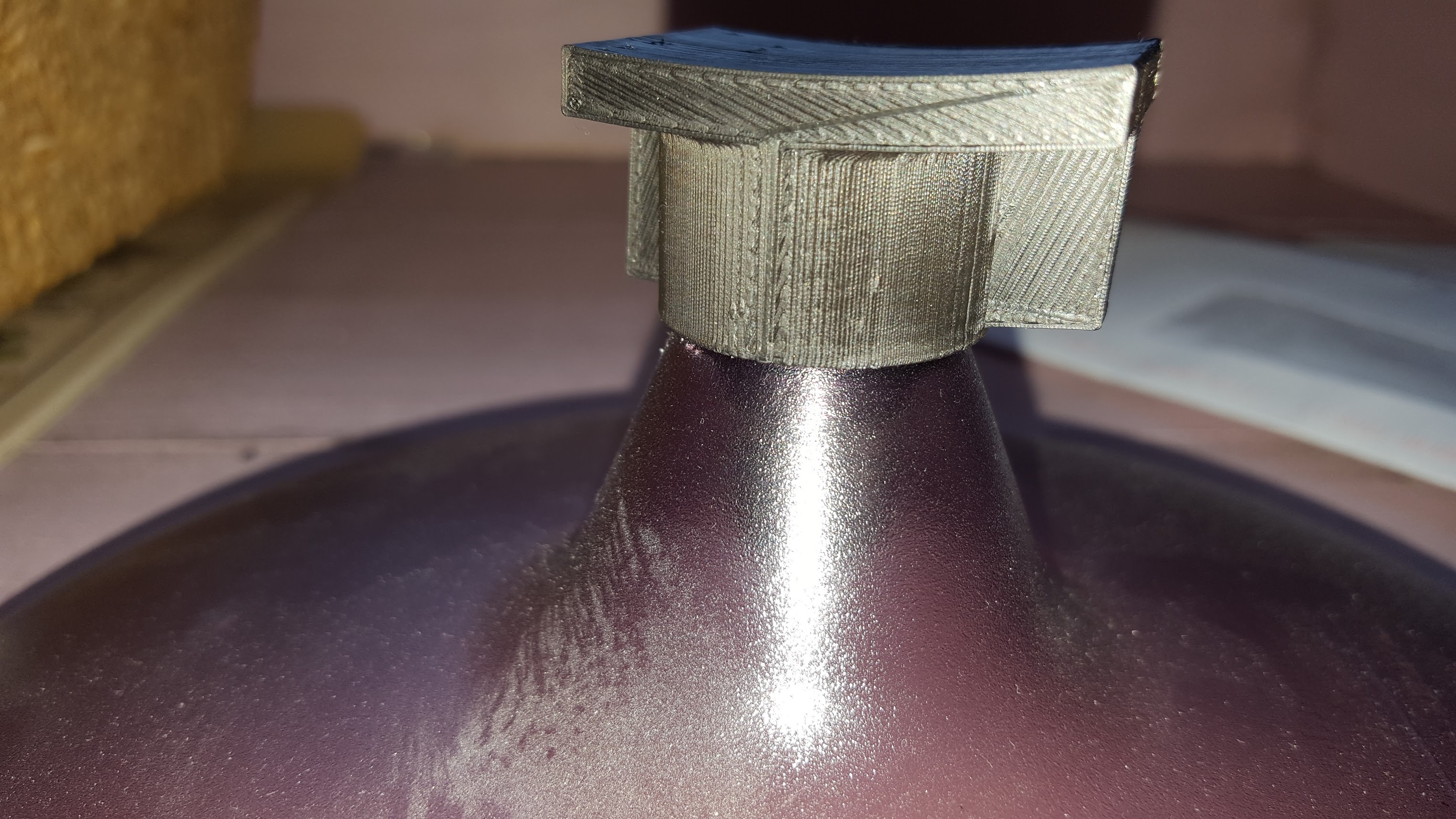

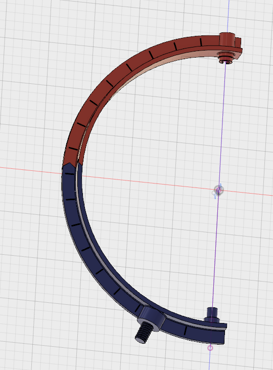

Première modélisation perso: C'est une pièce de rechange pour un globe terrestre dont le support est cassé.
c254b6747620f347a91ca73949bd28bab65d56c6
Je l'ai modélisé dans Fusion. Ca fait a peut près 35cm de diamètre. Ca ne tiens pas à plat sur le lit de l'imprimante. Je pourrais l'imprimer debout dans la diagonale, comme une arche, mais ca demande énormément de support.
Je pense donc l'imprimer en deux partie. J'ai prévue une découpe en zigzag pour indexer la position des deux parties et augmenter la surface de collage.
ee9ebbec38f25ff0e87cb6349feef01aa53eda44

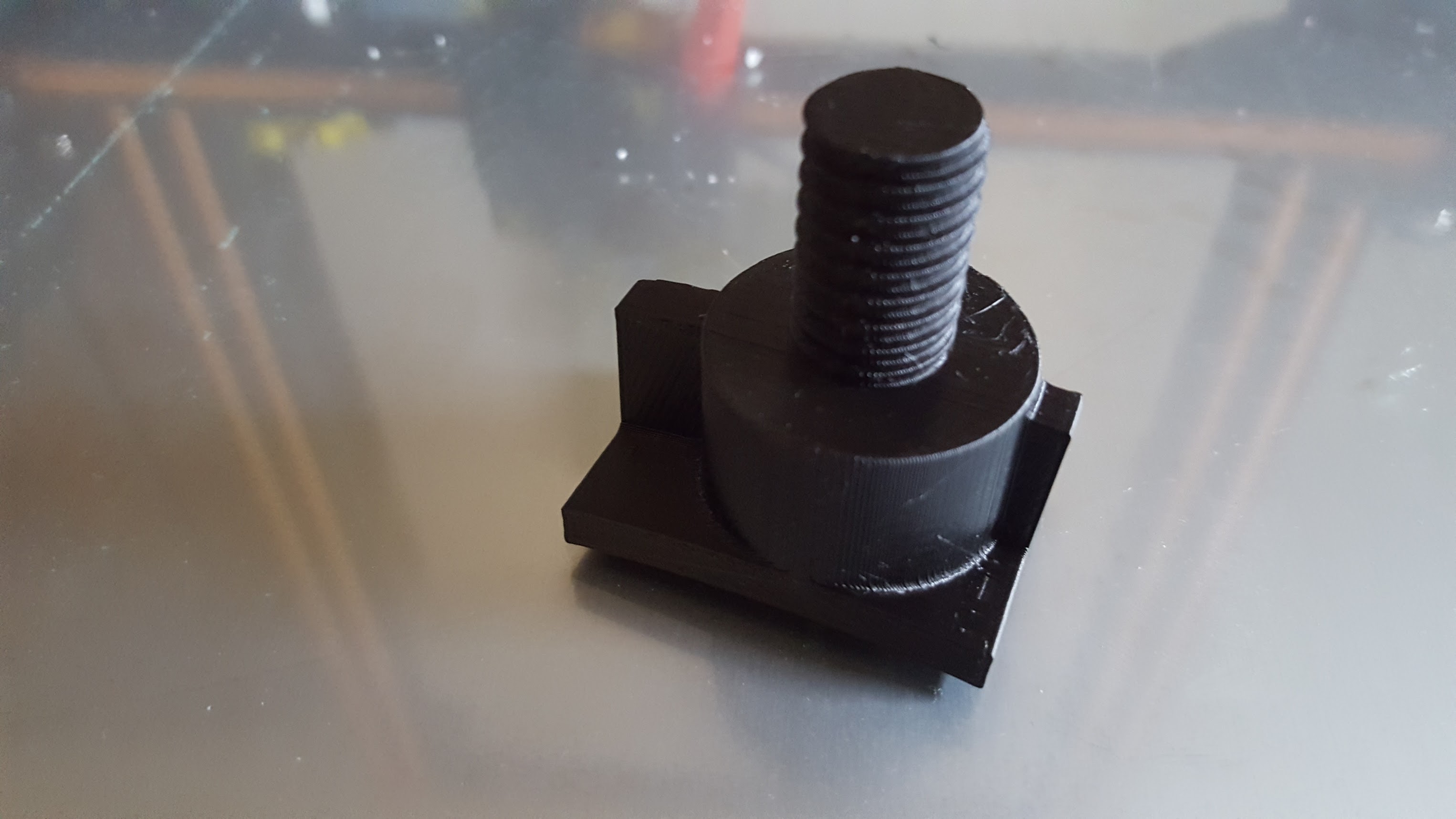

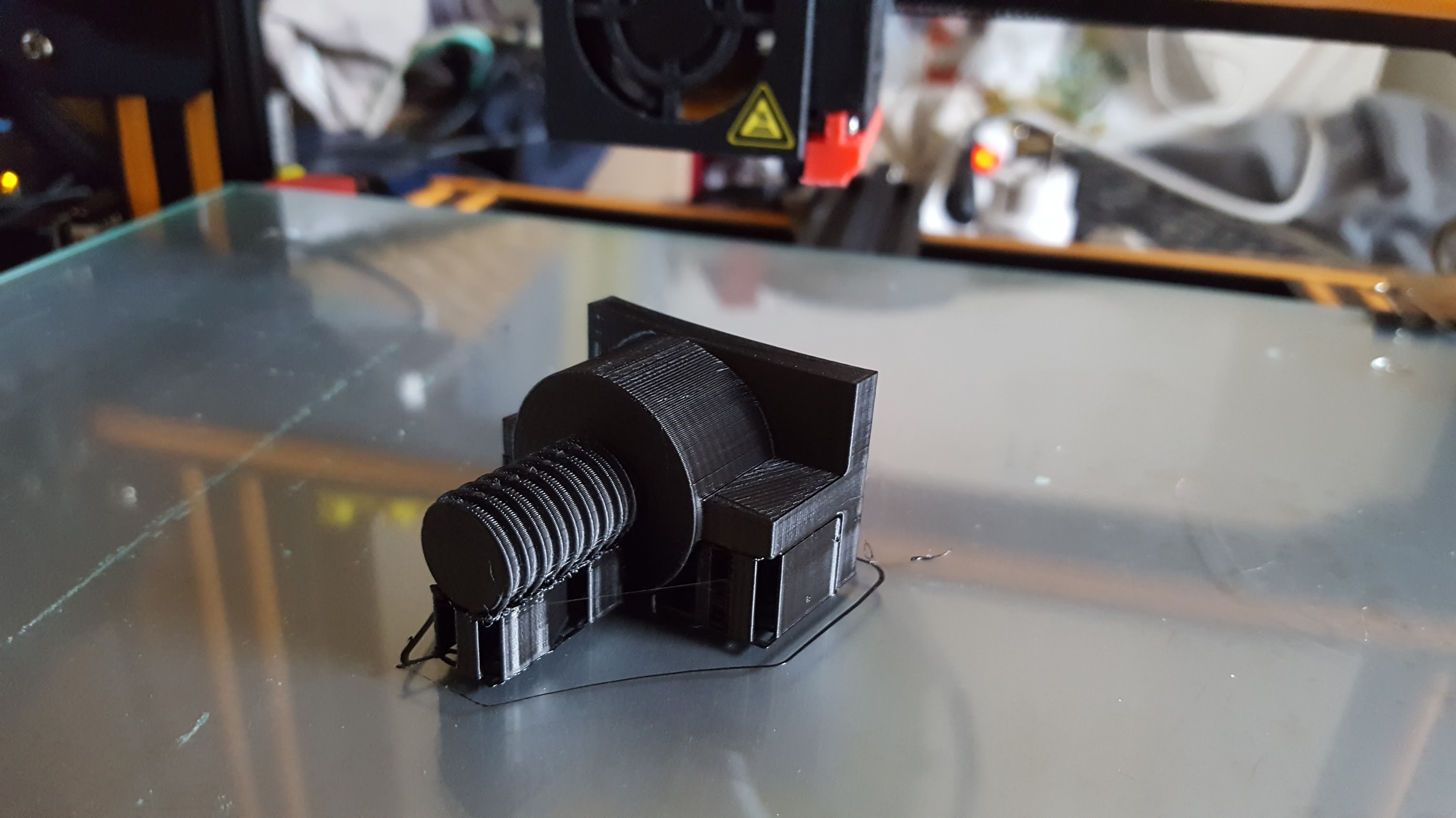

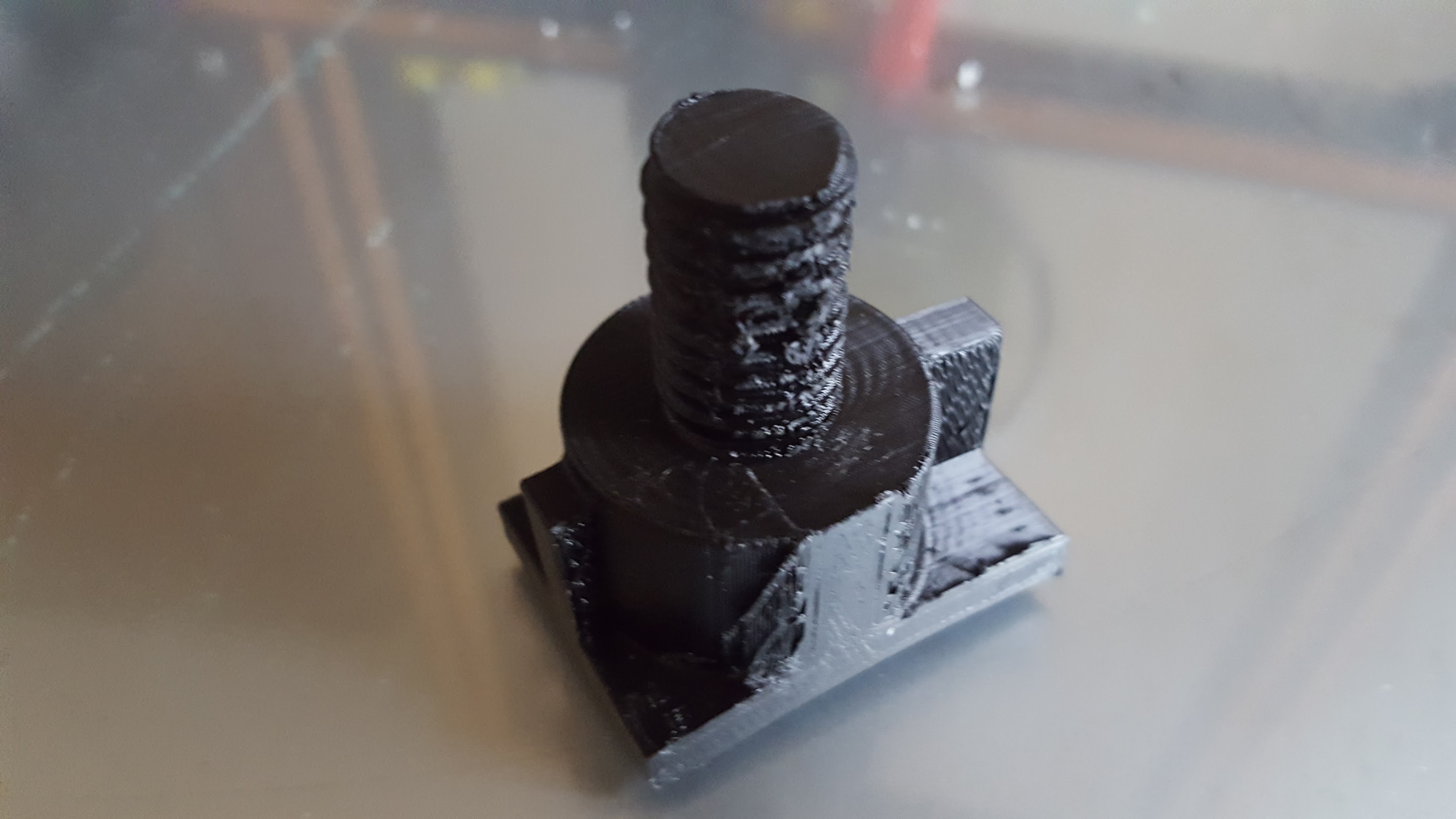

Hier, soir impression d'une pièce de test pour le filetage:
KR2ylwNsE5Dx-Uh9fAXMcaNFPe8TD2N3f7Q2f6LU
On enlève les supports, et là c'est pas très chouette:
Coté pile:
8UcmqT2YDhU-Z0-2U5Oz20h68Yr-aTQ-iE8xOO4-
Coté face:
eg972wGFTCTmQorrUUJmzXxcn27rPBjOpGubMGTf
Mais bon le principal est la: Le filetage fait papa dans maman avec la pièce d'origine:

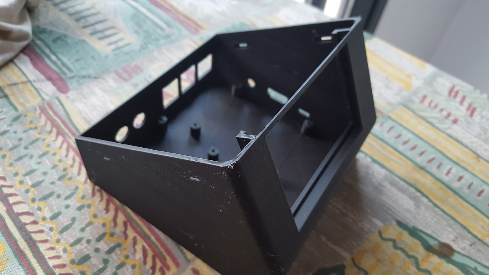

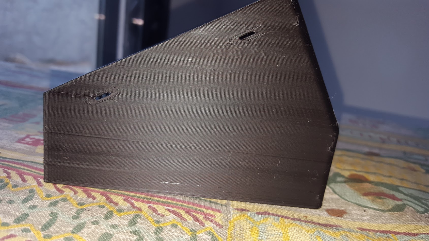

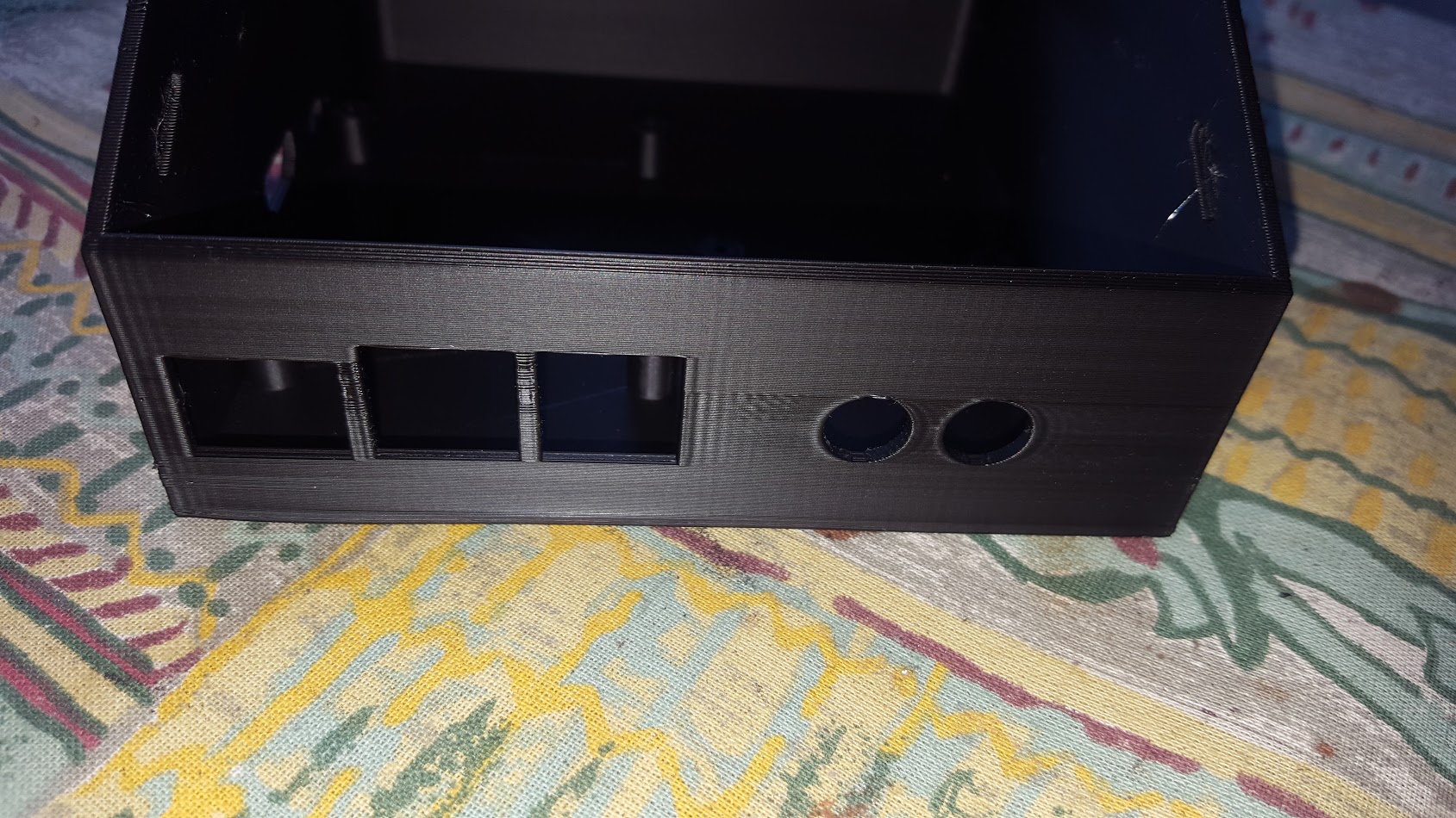

Voici un boitier que j'ai conçu et imprimé cette nuit:
(C'est pour un Raspberry + 1 DAC + 1 TFT3.5'' pour abriter proprement ma squeezebox DIY).
C'est imprimé en 0.2mm, avec les paramètres par défaut. Je voulais une impression rapide pour valider mon design.
C'est un profil d'impression que j'utilise régulièrement sans trop de problèmes, mais là j'ai plusieurs défauts que je n'avais pas eu jusque là:
- des "poils" à l'extérieur de l'impression.
- l'infill visible par endroit.
- un peu de banding.
_xYs7F9-O_bmLRUIGsK-8Xa9Tk6CUJtMOAbcnX_T
mOAlWq-AB1Kl52zby0FJYgyd_ACQ8Yu8C1vUwy1S
In7YuC41spX6ZXkpG5GI4B-XlBv363dh3QX_TqWe
Rien de très grave, surtout pour une impression d'éssai, mais avez vous des idées pour améliorer çà ?

J'ai la même chose sur des impressions de boitiers ou autre que j'imprime en mode "low" où je force un peu la vitesse... pour essayer de raccourcir la durée.
Si je diminue à 60/70mm la vitesse c'est nickel... mais c long !
 Du coup il faut que je teste un autre paramètre (car oui je débute et je n'ai pas tout testé encore) =) celui du tx d'alim en filament... je me dis que si j'augmente la vitesse alors il faut faire suivre ce taux dans le même ordre de grandeur.
Moi je dirais : vitesse, résolution ( qualité d'impression )
Sur Quelle face  ton projet était posé ?
ie. quel est la face première ?
Cdt
Eric
Partager ce message
Lien à poster
Assez logiquement je dirais que si ces défauts n’apparaissaient pas avant, il faut regarder de façon méthodique tous les paramètres qui ont changé depuis la dernière impression correcte. (slicer, version du slicer, paramètres du slicer, filament, etc….)
Si rien n’a changé il faut vérifier la mécanique de la CR10 qui a pu se dérégler (désserrage de vis, jeu dans les guidage, courroie détendue etc ….)
Ce qui est surprenant c’est la différence d’état de surface en fonction de la hauteur de l’impression.
Les défauts devraient être répétitifs et constants si les paramètres n’étaient pas bons ?
