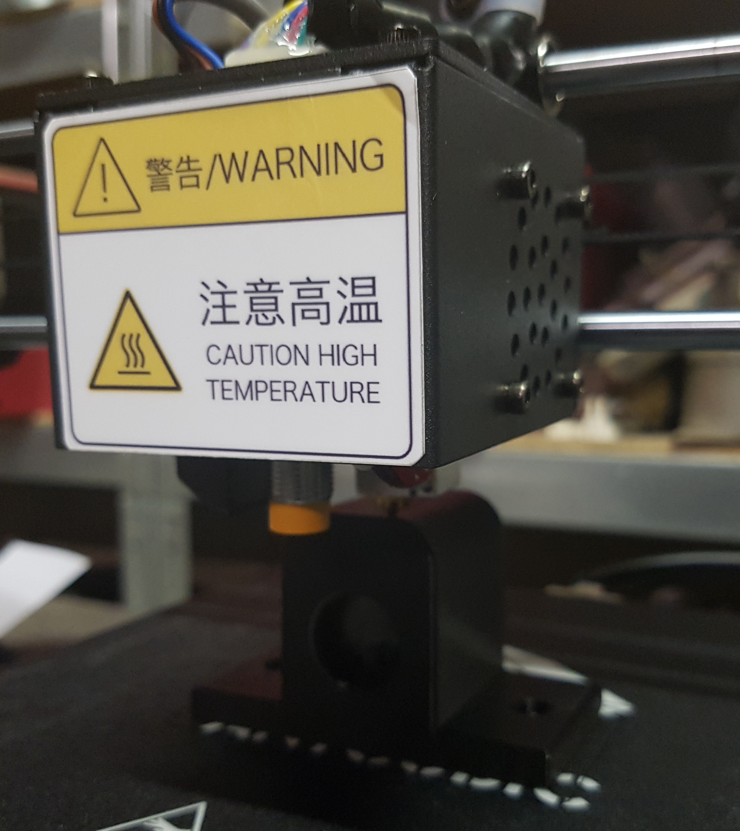

dydolo Posté(e) Mai 25, 2017 Auteur Partager Posté(e) Mai 25, 2017 J'ai que la buse qui chauffe pas le plateau. J'ai fini ma pièce et voilà comment c'est arrêté la buse, du coup elle était collé à celle ci Lien vers le commentaire Partager sur d’autres sites More sharing options...
Invité Posté(e) Mai 25, 2017 Partager Posté(e) Mai 25, 2017 Pour la buse qui reste en place à la fin de l'impression, c'est juste ton script endcode qu'il faut modifier. Regarde dans les autres sujets je dois avoir mis les miens. Pour le plateau tu as sûrement un fil de débrancher, vérifie les connexions. Pour faire chauffer le lit tu peut aussi aller dans setting puis temp. Lien vers le commentaire Partager sur d’autres sites More sharing options...

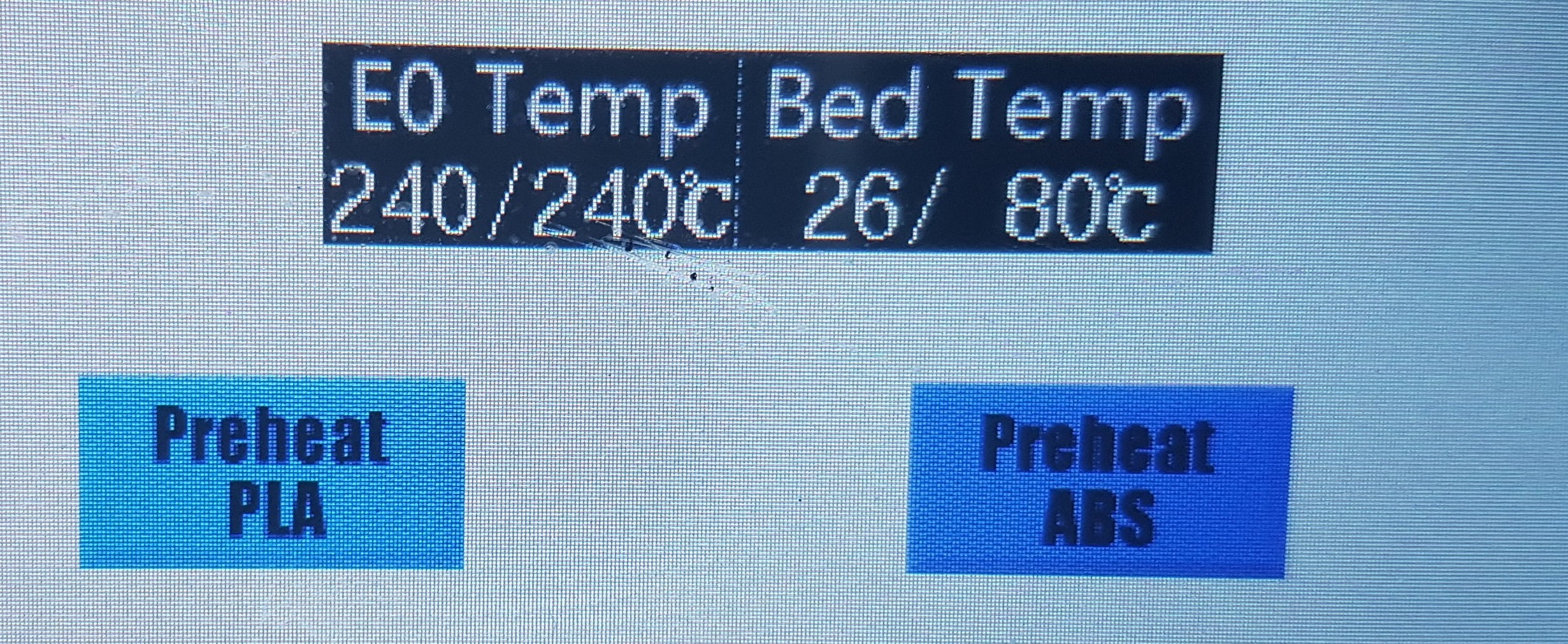

dydolo Posté(e) Mai 25, 2017 Auteur Partager Posté(e) Mai 25, 2017 il y a une heure, DCH78 a dit : +1 Comme j'utilisais cura avant, je suis allé regarder le en code de cura et je l'ai ajouté dans le ff de s3d. Les deux problèmes n'ont à priori rien à voir. Certains se sont plains de faux contacts sur le connecteur à l'arrière du plateau. Le test du preheat via l'écran est significatif et met hors de cause le code du fichier. Si tu remets fermement le connecteur à l'arrière du plateau et que tu rallumes au bouton ton imprimante, est ce que ça marche mieux? Dans le preheat vois-tu une consigne de chauffe hotbed ? Jai déjà essayé de débrancher à et rebrancher le plateau sans solution Voilàce que j'ai quand je fait le test preheat, cela reste comme ça la température du plateau ne monte pas alors que la buse oui Lien vers le commentaire Partager sur d’autres sites More sharing options...

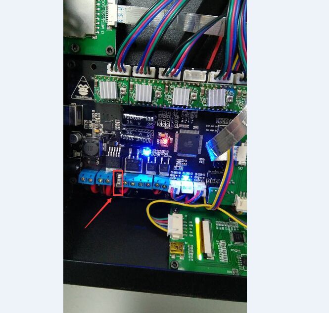

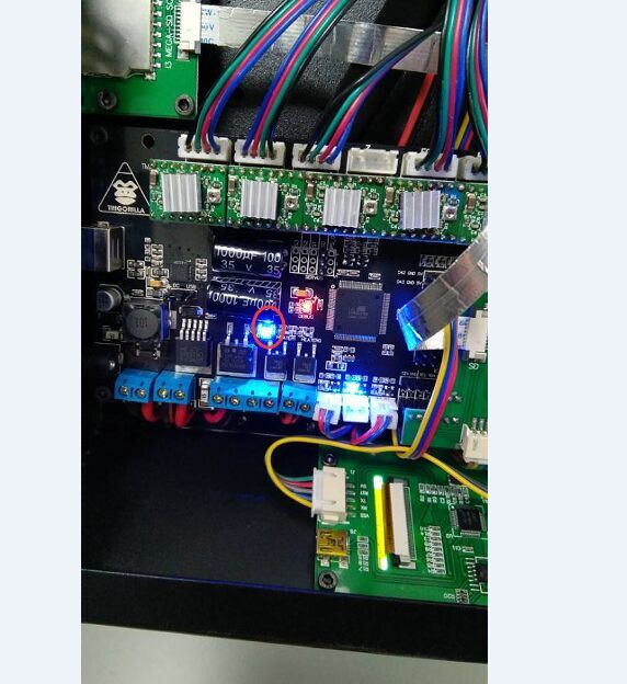

dydolo Posté(e) Mai 29, 2017 Auteur Partager Posté(e) Mai 29, 2017 Salut à tous je viens au nouvelle concernant le problème que j'ai eu avec le lit chauffant. Il remarche me demander pas pourquoi, j'ai fait des tests sur le MOSFET etc au testeur et en remontant le tout, ça remarche. Bon ça c'est cool. Maintenant j'ai eu des infos sur les composants qui je pense peux aider à l'avenir pour d'autre. Déjà pour tester le plateau en lui même: entre noir et rouge, le plateau donne 1,2 ohms Pour la sonde à 25 degrés elle doit donner une valeur de 100k ohms. Ensuite sur la carte il y a une diode rouge pour le general et une verte pour le hotbed. Donc si vous mettez en tension la machine, les deux diodes doivent s'allumer. ( Voir photo) Maintenant le fusible du hotbed qui se trouve entre 2 borniers de raccordement ( voir photo 2) Le MOSFET se trouve en haut à droite de se fusible. Le carré noir avec 3 broches Toujours bon à savoir Lien vers le commentaire Partager sur d’autres sites More sharing options...
