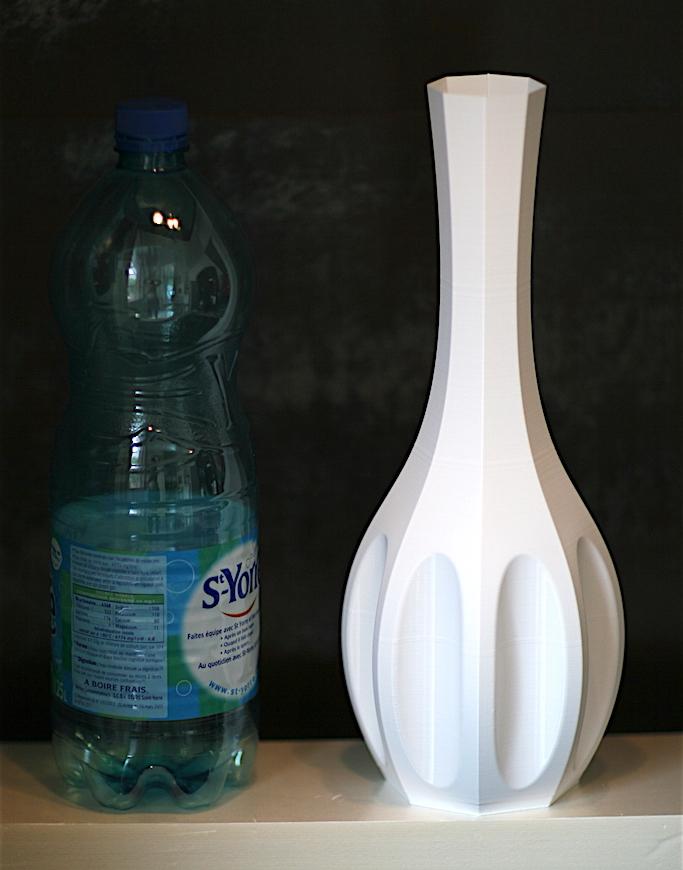

PrintOlivier Posté(e) Aout 1, 2017 Auteur Partager Posté(e) Aout 1, 2017 Je me suis souvent demandé ce qu’une CR-10 pouvait donner en ce qui concerne l’impression de pièces en volume. On voit sur Youtube des vidéos montrant de jolis pots, des corbeilles ou des vases mais peut on se fier à ce que l’on nous montre ? J’ai donc choisi ce vase sur Thingiverse : https://www.thingiverse.com/thing:157102 J’ai modifié l’échelle pour que la hauteur soit de 300mm. Et voilà ce que cela donne au bout de 3H45 d’impression : Lien vers le commentaire Partager sur d’autres sites More sharing options...
Tellim Posté(e) Aout 1, 2017 Partager Posté(e) Aout 1, 2017 Très sympa. Lien vers le commentaire Partager sur d’autres sites More sharing options...
zugsoft Posté(e) Aout 2, 2017 Partager Posté(e) Aout 2, 2017 Super, ca me donne une idée de temps pour l'impression de mes tubes, 3h45 c'est raisonable pour 300mm. Quel épaisseur pour les parois ? Lien vers le commentaire Partager sur d’autres sites More sharing options...
PrintOlivier Posté(e) Aout 2, 2017 Auteur Partager Posté(e) Aout 2, 2017 Ce vase a été imprimé avec l’option de Cura « spiraliser le contour extérieur ». La buse suit donc le contour de la pièce en continu de bas en haut. L’épaisseur de la paroi est celle de la buse 0,4mm. Dans un mode standard, avec des parois plus épaisses, l’impression aurait été beaucoup plus longue. Pour avoir une idée, tu peux importer tes pièces dans Cura qui donne automatiquement en fonction des réglages une estimation du temps d’impression. Lien vers le commentaire Partager sur d’autres sites More sharing options...
zugsoft Posté(e) Aout 2, 2017 Partager Posté(e) Aout 2, 2017 Oui je sais que Cura estime le temps, mais je ne sais pas encore le résultat avec des buses plus grosses, 4 passes avec du 0.4mm et une passe en 1.6mm ca donne quoi ? As tu déjà imprimé avec une buse de 1.75mm? Je ne trouve aucun image montrant la qualité sur Google. Lien vers le commentaire Partager sur d’autres sites More sharing options...
PrintOlivier Posté(e) Aout 2, 2017 Auteur Partager Posté(e) Aout 2, 2017 il y a une heure, zugsoft a dit : 4 passes avec du 0.4mm et une passe en 1.6mm ca donne quoi ? 1 passe de 1,6mm devrait être environ 4 fois plus rapide que 4 passes à 0,4 ? Pour l’estimation du temps d’impression, il suffit de modifier la hauteur de couche dans Cura. En général il ne faut pas dépasser une hauteur de couche supérieure à 80% du diamètre de la buse. Mais je ne sais pas si on trouve des buses de plus de 1,2mm ? As tu déjà imprimé avec une buse de 1.75mm? Je ne trouve aucun image montrant la qualité sur Google. Pour l’état de surface avec une buse de 1mm, voir ici par exemple : http://www.tridimake.com/2013/07/extremely-fat-extrusion-with-1-mm-nozzle.html Lien vers le commentaire Partager sur d’autres sites More sharing options...

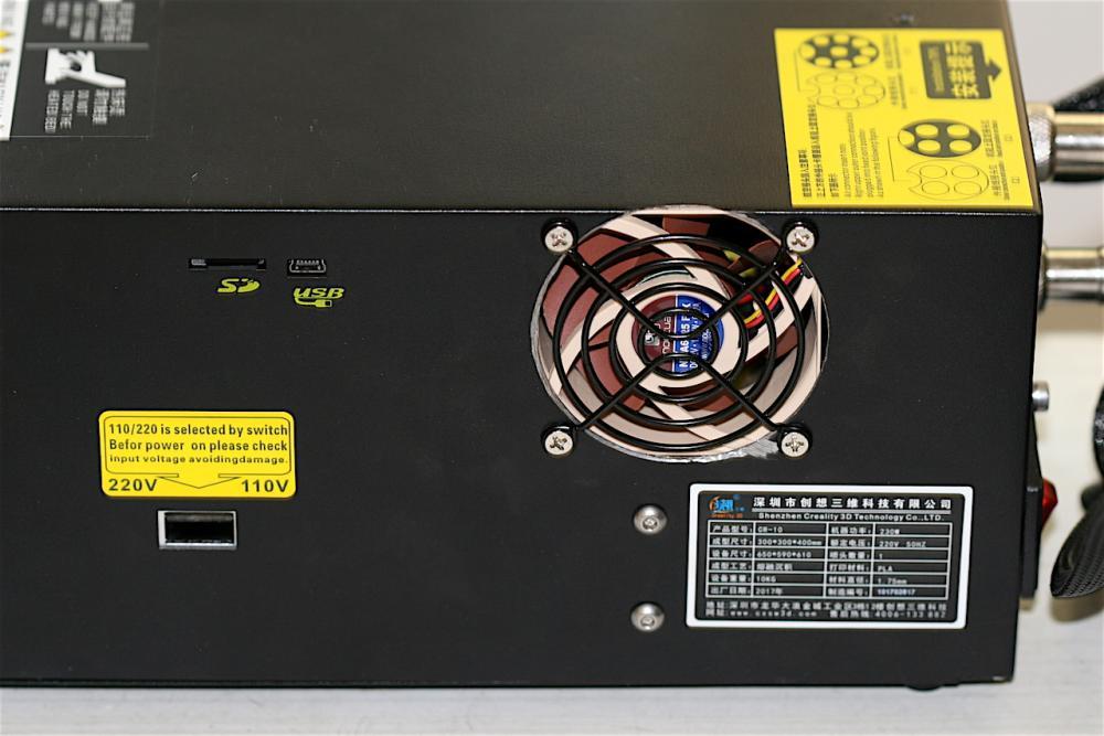

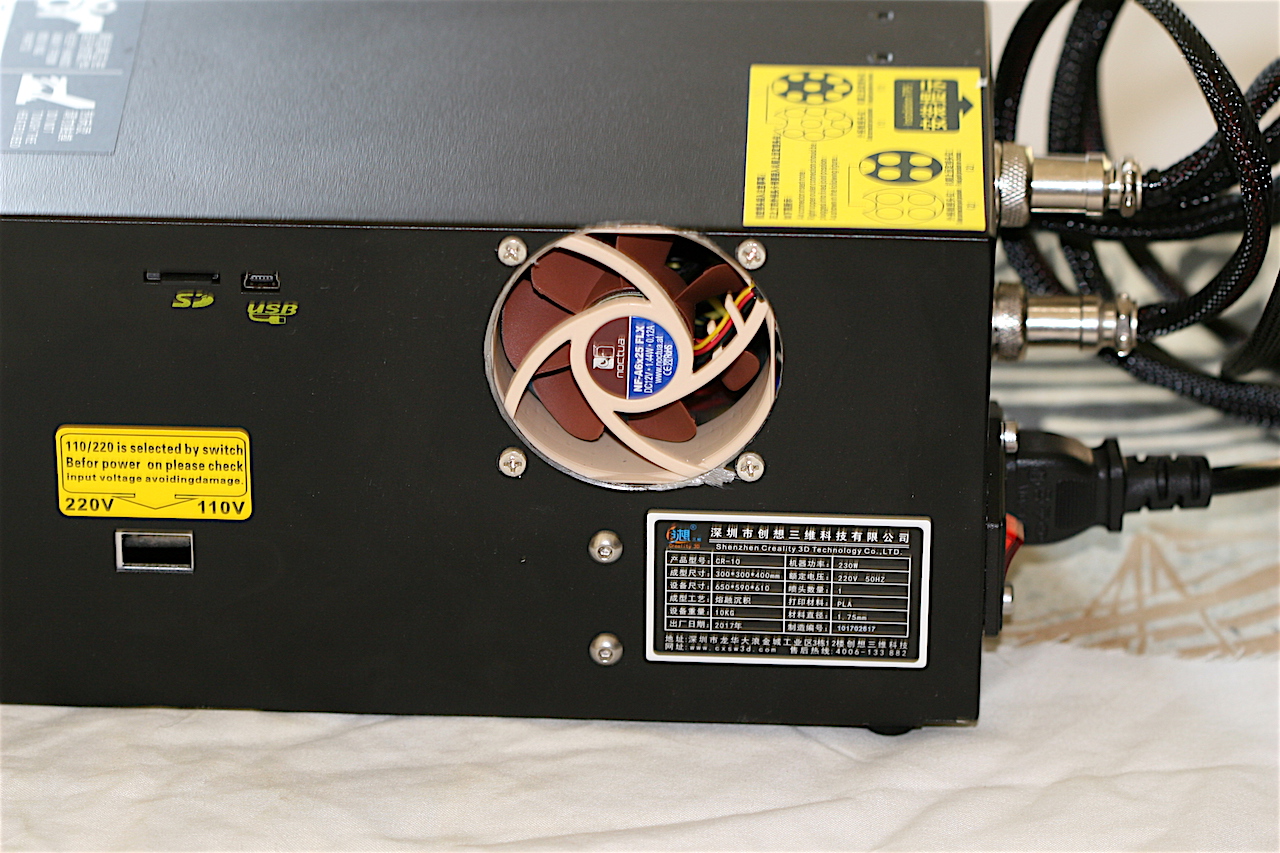

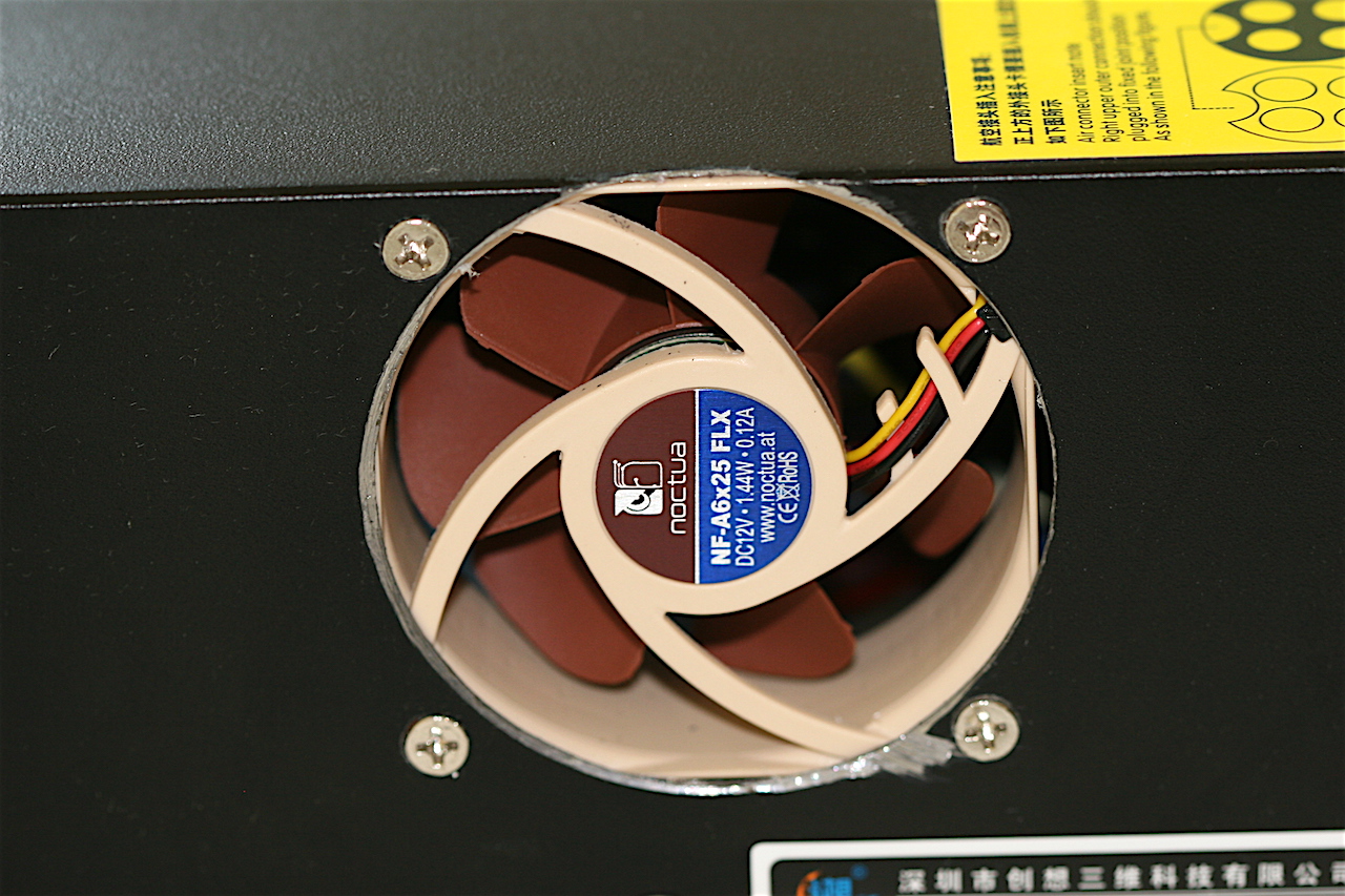

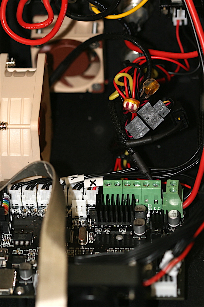

metos Posté(e) Aout 2, 2017 Partager Posté(e) Aout 2, 2017 Le 02/06/2017 at 17:18, PrintOlivier a dit : Aujourd’hui j’ai reçu mes ventilateurs silencieux Noctua. J’ai remplacé le 40mm d’extraction de l’air chaud par un 40x40x20 sans aucune modification mais ce dernier est donné pour un débit inférieur à celui d’origine. J’ai donc percé la tôle du boitier pour en implanter un autre de 60x60x25. Reste le 50x50x10 que je vais remplacer par un deuxième 40mm Noctua en commande. Les mesures de niveaux sonores réalisées avec un multimètre (fonction sonomètre dBc) indiquent : Boitier à l’arrêt = 28 dB Boitier en fonctionnement : - avant modifications = 63 dB - Après modifications = 55 dB Le dernier ventilateur est encore un peu bruyant et je devrais encore pouvoir gagner quelques dB. Il me reste à dessiner et imprimer un adaptateur 50mm vers 40mm et éventuellement un encadrement pour le 60mm, bien que celui-ci se situe entre le boitier et l’imprimante et ne se voit donc pas. Olivier yen a qui ont fait pire http://chinadrucker.de/2017/creality-cr-10-nach-einem-monat-luefter-mod/ Lien vers le commentaire Partager sur d’autres sites More sharing options...
