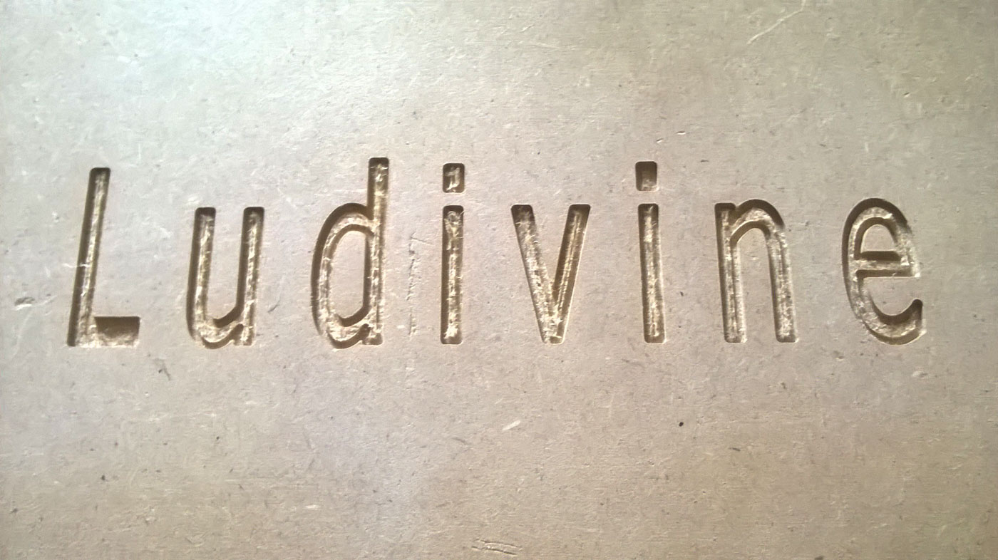

PrintOlivier Posté(e) Juillet 10, 2017 Partager Posté(e) Juillet 10, 2017 Pour le diamètre de l’outil : Menu => Extensions => Programmation de commande numérique => Bibliothèque d’outils Tu choisis la forme de l’outil => cylindrique Un cadre vert apparaît dans la page. Tu peux y changer, entre autre, le diamètre de l’outil. Oliver Lien vers le commentaire Partager sur d’autres sites More sharing options...
LCL2000 Posté(e) Juillet 10, 2017 Auteur Partager Posté(e) Juillet 10, 2017 Ok, merci J'ai mis cylindre, le cadre vert apparaît bien il y a 10 dans diamètre. Je n'arrive pas à le changer, on fait comment, si je sélectionne texte, j'arrive à le changer...mais est-ce la bonne méthode ? Ensuite je laisse ce cadre vert et je fais : Menu => Extensions => Programmation de commande numérique => Chemin vers G-Code ? Pour l'épaisseur du support c'est où ? Je le fais tout le temps à la main dans le fichier Gcode, il doit y avoir une manip non Lien vers le commentaire Partager sur d’autres sites More sharing options...
PrintOlivier Posté(e) Juillet 10, 2017 Partager Posté(e) Juillet 10, 2017 Je n’utilise pas Inskape mais j’ai trouvé ce tutorial ? https://lofurol.fr/joomla/pdfs/cnc_inkscape_bcnc_tutoriel.pdf Peut être y trouveras tu ton bonheur ? :-) Lien vers le commentaire Partager sur d’autres sites More sharing options...
LCL2000 Posté(e) Juillet 10, 2017 Auteur Partager Posté(e) Juillet 10, 2017 Génial, merci Je vais lire tout ça avec attention...bon un peu dégoûté car pendant 1 mois elle va rester toute seule ma petite CNC...je pars en vacances demain En tout cas je toucherais à Inkscape et m'entrainerait un peu vu que l'ordi me suit. Lien vers le commentaire Partager sur d’autres sites More sharing options...
BourrinDesBois Posté(e) Juillet 11, 2017 Partager Posté(e) Juillet 11, 2017 Arf profite bien de ta petite famille. Et profites en pour tester le module g code de freecad parce que tu vas vite être limite par inkscapr. Et de toute façon quand tu voudras ajouter ton 4 ème axe il faudra bien que tu t'y mettes. Lien vers le commentaire Partager sur d’autres sites More sharing options...

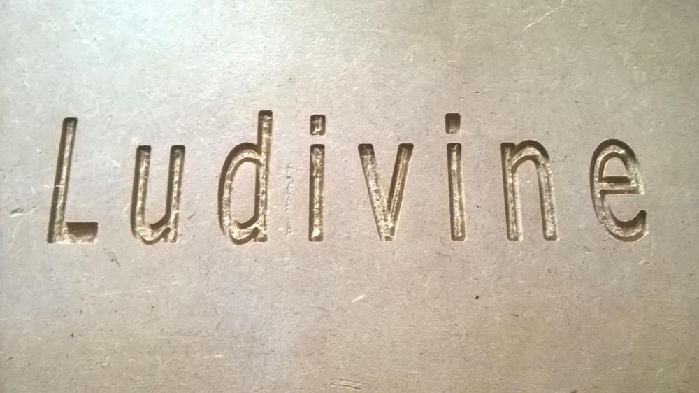

LCL2000 Posté(e) Juillet 11, 2017 Auteur Partager Posté(e) Juillet 11, 2017 Bon ben merci @PrintOlivier super ce tuto (ou aide mémoire). J'ai enfin réussi à sortir quelque chose : Bon le seul truc que je ne maîtrise pas encore c'est le fraisage complet des lettres....ça a fait uniquement le contour et il restait un peu de matière que j'ai enlevé au ciseau à bois vite fait pour la photo...heureusement que c'est du MDF Du coup je me demandais comment paramétrer la chose pour qu'il fasse aussi l'intérieur (le petit bout qui reste). @BourrinDesBois je devais partir aujourd'hui mais en fait ce sera jeudi (youpi !!!!) Je testerais Freecad après, là j'essaye déjà de bien connaître Inkscape ensuite je passe au plus dur Pour le 4ème axe c'est clair que je vais y passer. Lien vers le commentaire Partager sur d’autres sites More sharing options...
PrintOlivier Posté(e) Juillet 11, 2017 Partager Posté(e) Juillet 11, 2017 A ta place (mais les conseilleurs ne sont pas les payeurs) je me pencherais plus vers un logiciel comme CAMBAM. http://id-conception.fr/content/14-cambam C’est ce que préconisent en majorité les utilisateurs de petites CNC amateurs. C’est un logiciel, qui lui, est vraiment dédié à l’usinage. Olivier Lien vers le commentaire Partager sur d’autres sites More sharing options...

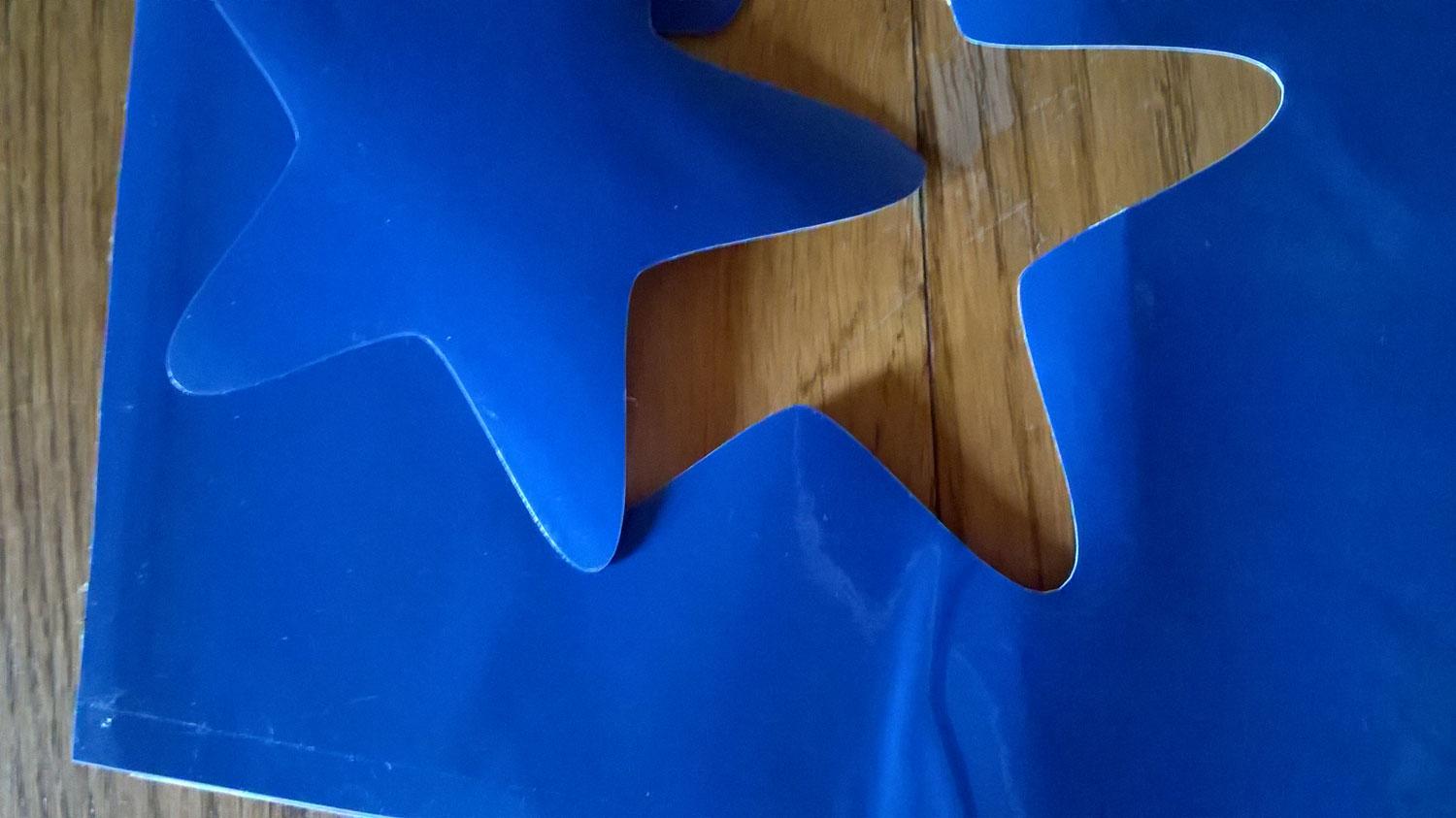

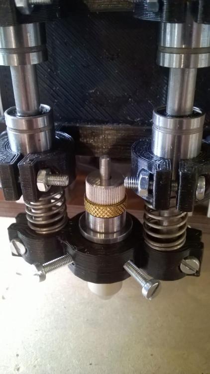

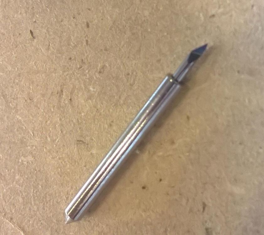

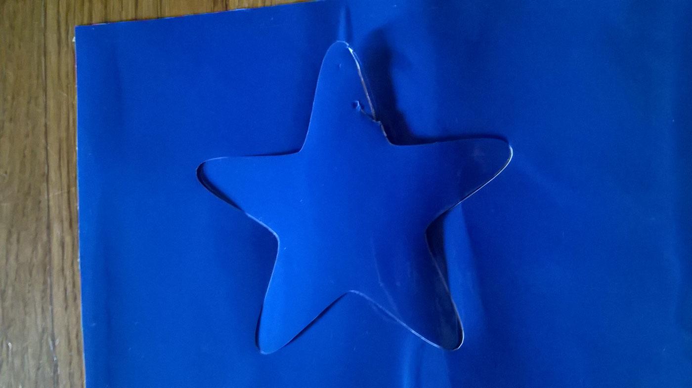

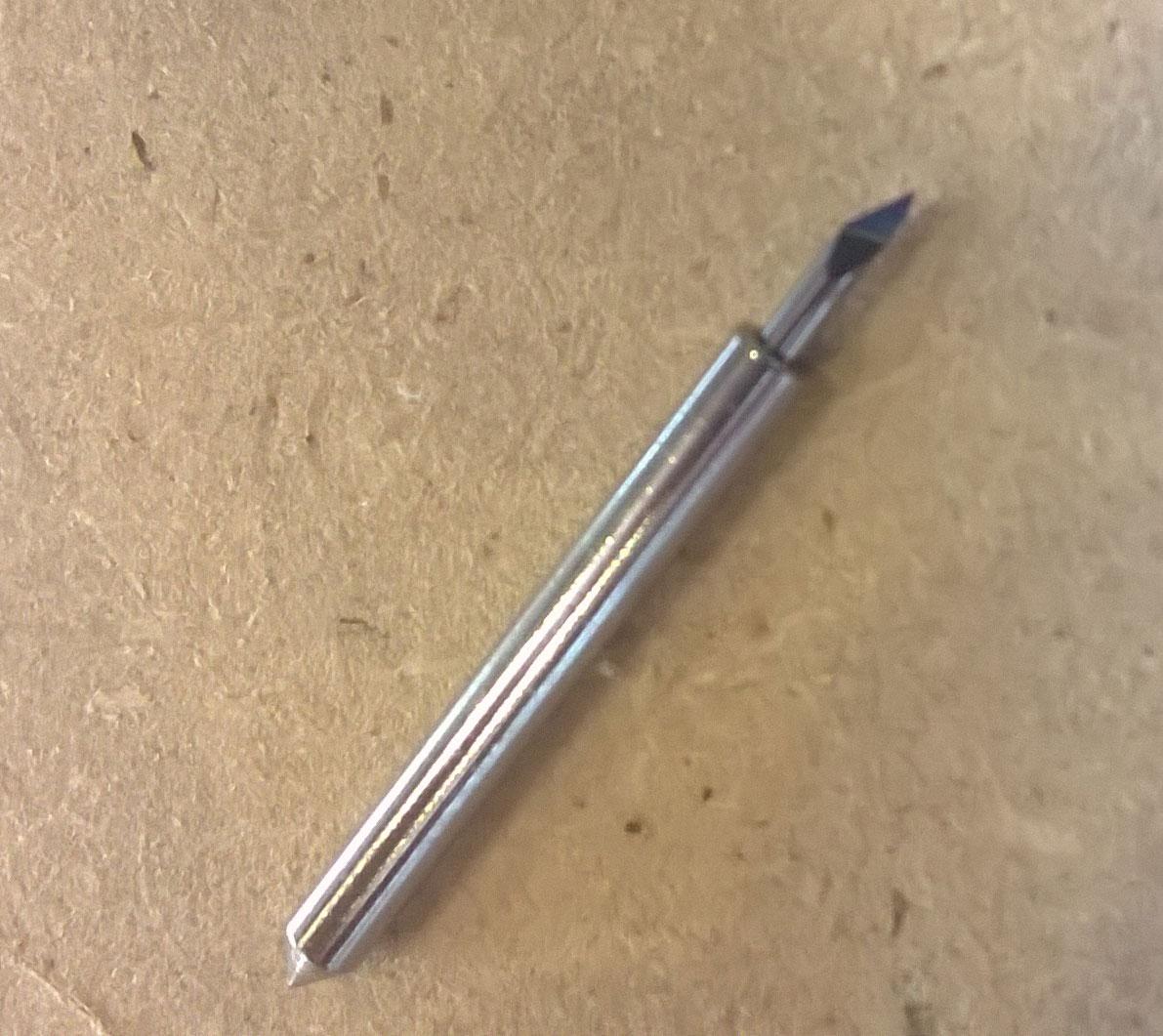

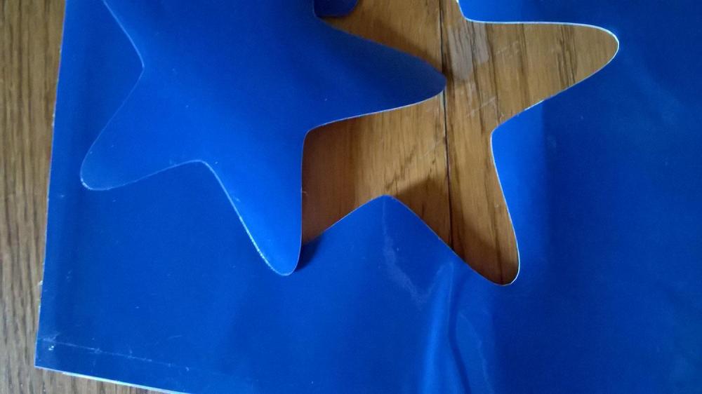

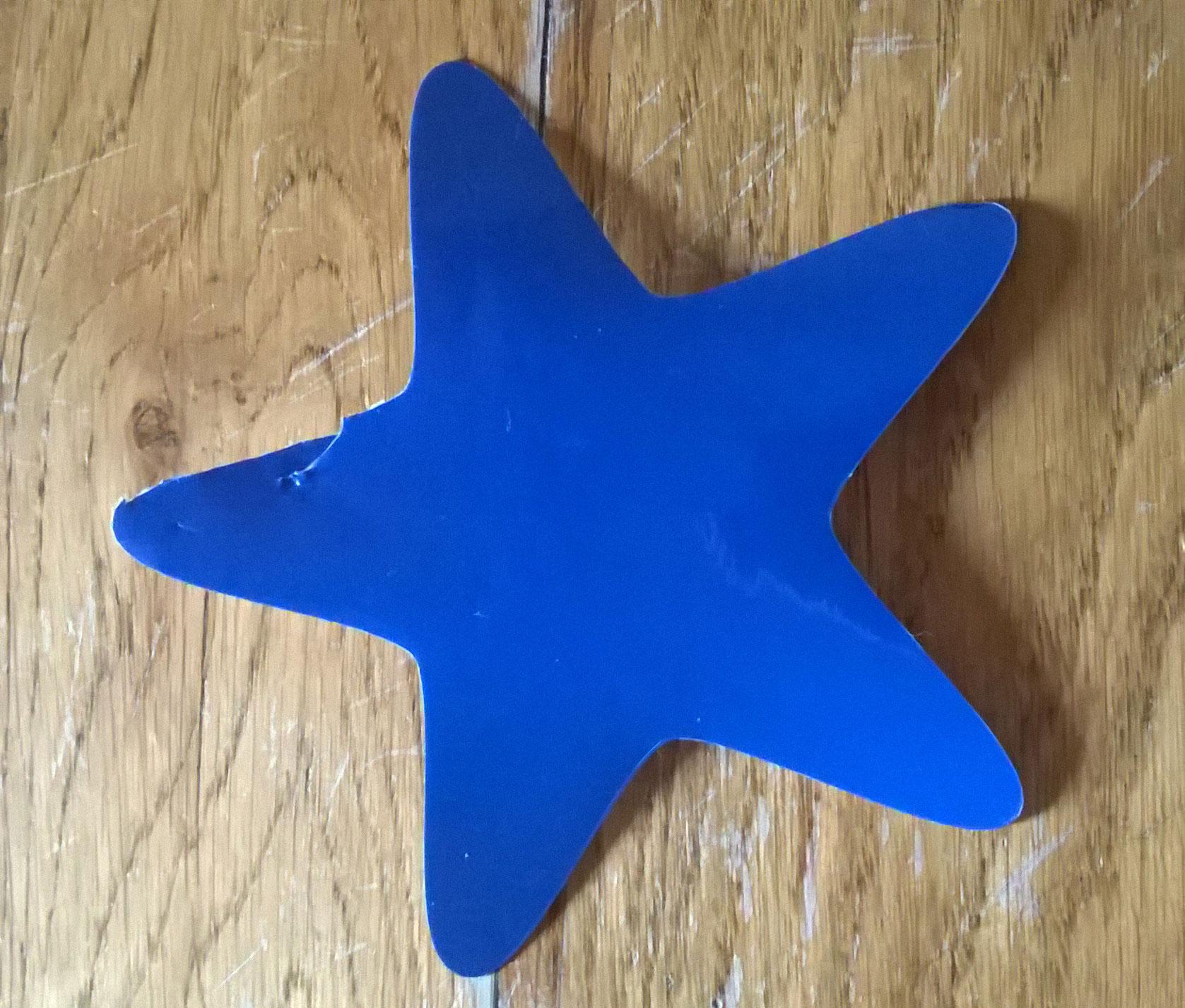

LCL2000 Posté(e) Aout 28, 2017 Auteur Partager Posté(e) Aout 28, 2017 @dh42 Merci pour les infos Bon par contre j'ai beau télécharger le zip là : http://www.cambam.info/ref/plugin.translations ça ne fonctionne pas @BourrinDesBois oui je fais des nouveaux test...je suis rentré plus tard que prévu de vacance J'ai reçu de Chine mon cutter...pas mal du tout ! Bon le résultat pas top à cause de mon rouleau autocollant qui était vieux, plié depuis un moment avec des parties plus ou moins bien collées...du coup avec les plis à la fin d'un test sur une étoile ça s'est un peu décollé et accroché....mais sinon c'est top, il faudrait que j'en achète du nouveau (pas en grand format) et que je vois comment bien le faire tenir sur le martyr. Voilà comment c'est fait...le support en place : la pointe de cutter : Attention aux doigts, ça coupe super bien Et le résultat : On voit bien les plis et l'endroit où ça a accroché....sinon rien à dire. Ensuite j'ai eu un problème avec ma carte, je perdais des pas sur une sortie Y....du coup impossible de faire quoi que ce soit, alors je passe à une Arduino UNO + CNC Shield. Je viens de la recevoir aujourd'hui, faut que je monte tout ça pour tester. J'ai acheté du Chinois, 10 fraises 2mm pas chères, je suis bien content, elles fonctionnent bien et heureusement que je n'ai pas payé cher car j'ai tenté une découpe et je ne sais pas pourquoi je suis allé trop profond d'un coup, ça a cassé....vu le prix, ça va, ça embête moins...surtout qu'il m'en reste 9 Voilà pour les news. Lien vers le commentaire Partager sur d’autres sites More sharing options...
joyeufetar Posté(e) Aout 28, 2017 Partager Posté(e) Aout 28, 2017 (modifié) Salut, Sympa le rendu Comment tu fais avec la lame pour faire le contour courbé comme ça ? Elle peut bouger dans son support ? A côté de ça, pourquoi changer de carte juste pour des sauts de pas ? Ne serait ce pas une accélération trop forte sur ton axe y ? ++ Modifié (le) Aout 28, 2017 par joyeufetar Lien vers le commentaire Partager sur d’autres sites More sharing options...
Hervé-34 Posté(e) Aout 28, 2017 Partager Posté(e) Aout 28, 2017 Bonjour ! LCL2000, es-tu arrivé à mettre Cambam en Français ? Hervé Lien vers le commentaire Partager sur d’autres sites More sharing options...
LCL2000 Posté(e) Aout 28, 2017 Auteur Partager Posté(e) Aout 28, 2017 Ouais ça rend super, dommage pour l'accroche mais bon c'est à cause de mon autocollant de récup trop longtemps plié. Le support a le fond aimanté, tu appuies sur la petite tige en haut, tu mets ta pointe coupant, tu relâches et ça tient tout seul. Ensuite la lame tourne librement donc dès qu'il y a une courbe c'est toujours dans le bon sens de coupe. Faudrait que je trouve un vendeur d'autocollant en format A4. Je pourrais alors m'amuser un peu Pour la carte, pour le moment je n'utilise pas de 4ème axe du coup je reviens sur du basique (costaud) pour mes travaux de tous les jours....la carte doit avoir un souci ou un court-circuit quelque part, ça ne vient pas de la vitesse, pour les mêmes choses quelques fois ça fonctionnait quelques fois non....et avec le temps ça le faisait tout le temps. Ensuite impossible de faire quoi que ce soit car après le HOME, 20 secondes après il y avait un clac-clac-clac-clac..... constant. Bref, je vais essayer la nouvelle carte, elle est belle avec toutes ses couleurs Pour cambam...non je n'ai pas réussi...sûrement pas les bons plugins (ou ils sont pour les versions supérieures) Lien vers le commentaire Partager sur d’autres sites More sharing options...
